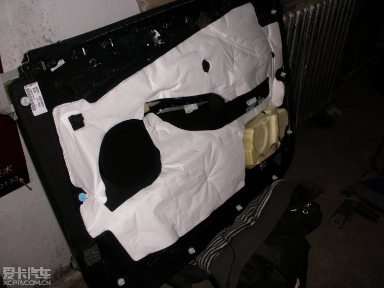

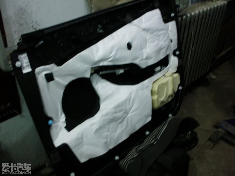

升降器工作原理是,针对索八车型,锁车门口左前,右前,右后,左后,依次自动关窗
索八驾驶员方向的门
发表于 2011-10-17 12:36    IP属地:未知
没有什么详细的说明,就是装上之后熄火,下车锁车,自动检测你没有关上的窗户!然后他替你关上

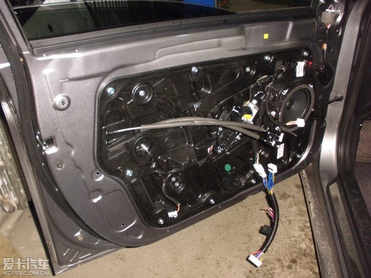

1.安装简便(一般装在左前门)
安装时,直接拔下车窗集中控制开关的线束插座,将本产品串接在车窗集中控制开关和线束间,除门锁电机信号线需搭接外,不对原来的汽车线作任何改动(只需核实购买的型号和车型一致,拔下,插上插头即可
