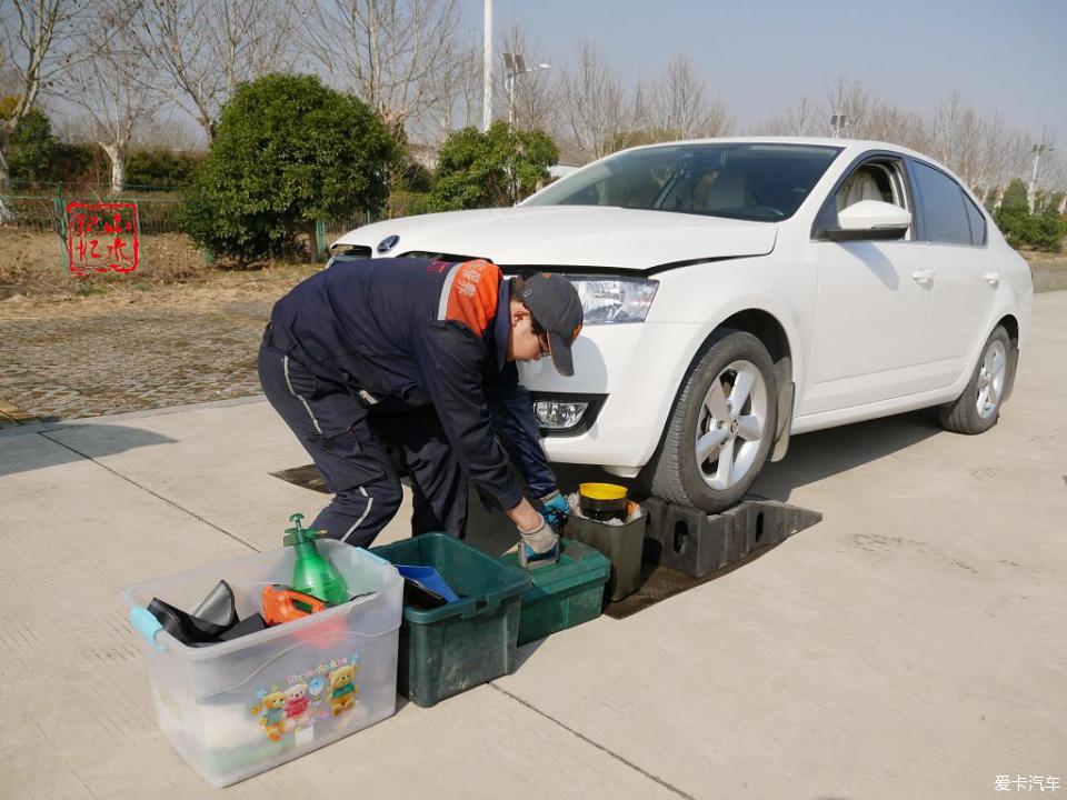

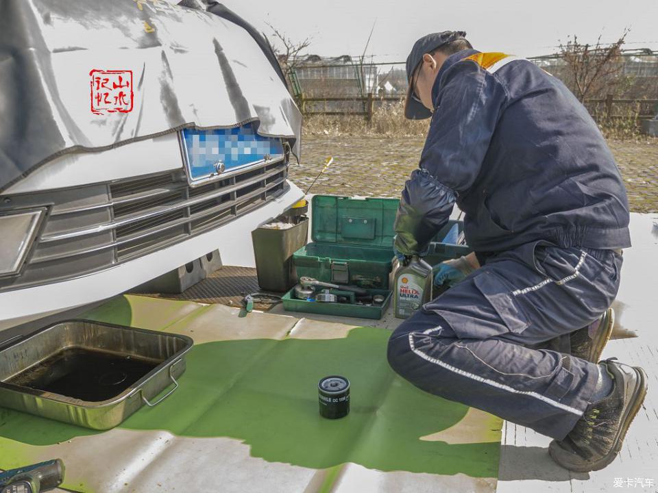

2019年1月18日,阳光明媚,为上门保养提供了有利条件。为了便于操作,特意选择在一个空旷的停车场进行保养。
抵达约好的停车场已经是中午一点多了,维保师傅一会也来到了现场。
一、保养准备
看架势还挺规范的,首先在车前架好摄像头(三角架、行车记录仪和移动电源组合),据维保师傅说这是公司要求的,必须将维修全过程录入镜头带回公司。

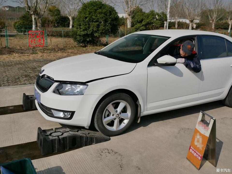

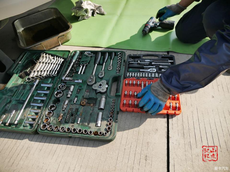

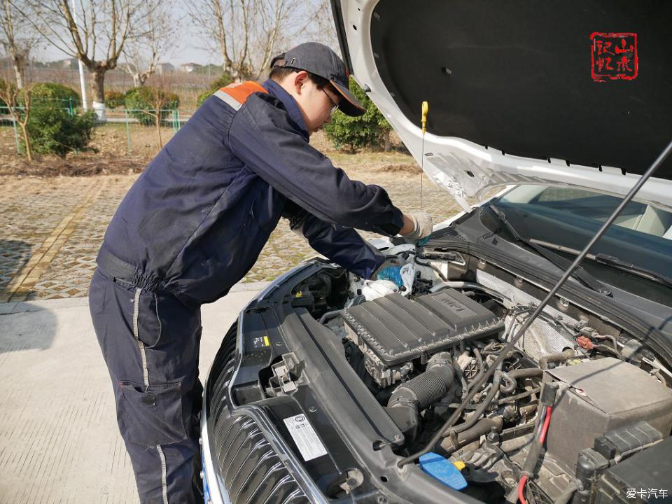

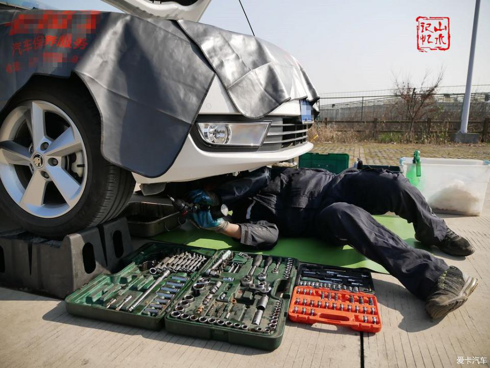

然后绕车一周观察车辆有无损伤,检查机油液位,再将车前轮开上一个梯形支架,在车底放好接油盘,将机油、机滤和各种工具沿前轮方向排成两列,并给发动机仓周边围上围裙。
准备工作一切就绪。

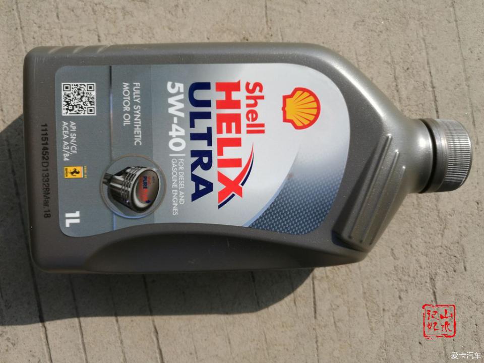

4)2019年1月18日,本次上门保养,还是购买车险赠送的免费保养,选用的机油是壳牌灰壳5W-40,补交了152元差价。这次保养因连日雨雪延误了一个月。

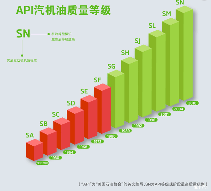

在这里分享一个简便的机油选择方法。
由图表型号定义可知:
前面的数字表示低温粘度特性,数字越小越好。
后面的数据表示高温粘度特性,数字越大越好。
各地车友可以根据当地气温进行选择,低温地区前面的数字尽量选小,高温地区后面的数字尽量选大,然而究竟选择什么机油型号合适?
以5W-40为例,我觉得比较简单而粗略的选择方法是:
前面的数字减35度,5-35=-30,也就是说,-30度以上是低温安全值。
后面的数字不用减,40就当 40度记。
这样就好理解了,5W-40型号的机油,适用于-30度到 40度之间。
一点经验,并不准确,但比较好记。

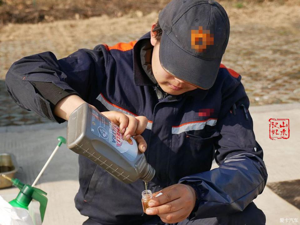

3)这次上门保养用的机油,油桶外没防伪标签,没有生产日期。维保师傅说:进口机油都这样封装的,只需检察类似雪碧瓶口是否拆过封,但确保是真货。在更换机油结束时,会从使用的机油桶中倒出残余机油,装入两个贴着相同标签编号的小瓶中当样品,一瓶由维保师傅带回公司备案,一小瓶由用户带回家保管备检。除此之外,还提供维保公司的质保承诺和监督电话。

3、更换方式
更换旧机油通常有两种方式:一是用吸泵抽空,二是打开油箱底口放空。
我们在4s店或汽油店基本都是用升降机将车辆升起放空机油的更换方式。
这次上门保养是采用砌块支架将车头抬起,打开油箱底口放空机油的方式更换机油。按照机修师傅的话说:采用第二种放空的方式,比抽空效果好。
有一点我不太明白,车头抬起,油箱斜着,机油能放干净吗?
但从机油更换的结果看,四瓶1升机油全部用完了,这或许可以认为旧机油已经全部放空了吧?这个问题只能由懂行的人解答了。

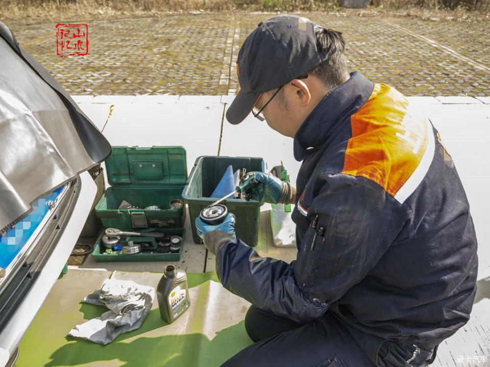

1)拆除下护板
2)排放旧机油

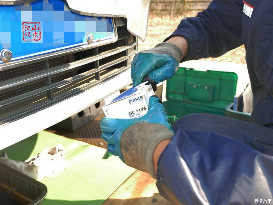

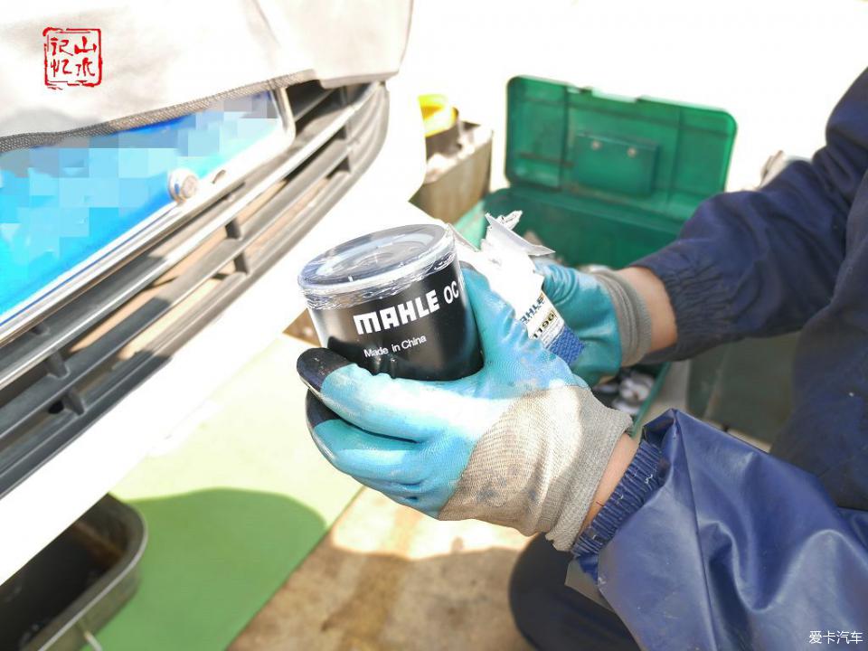

3)更换机滤
值得一提的是:在保养过程中,更换新配件每一步都要回头告知摄像机。

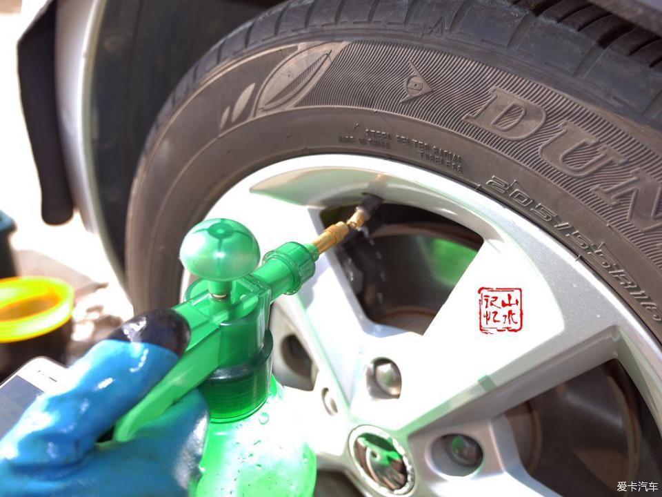

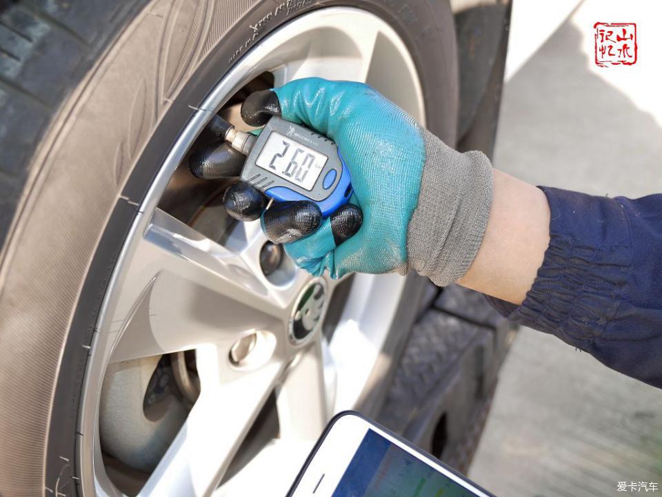

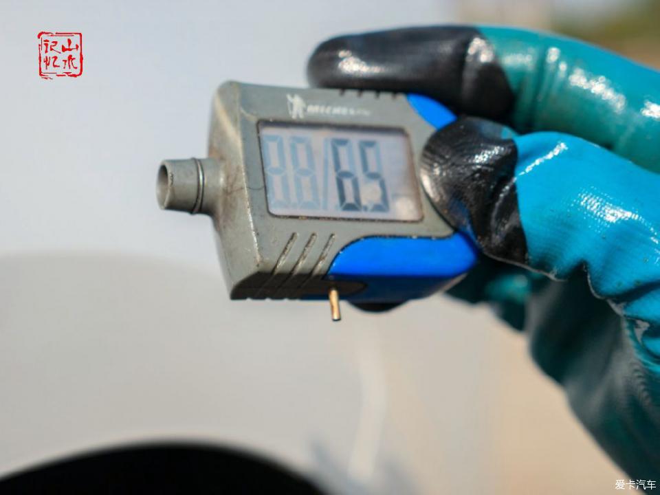

4)轮胎检测(在加机油前穿插轮胎磨损程度、胎压、气门芯漏气情况检测,大概是为了延长机油排空时间)

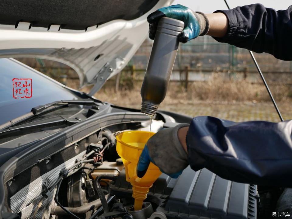

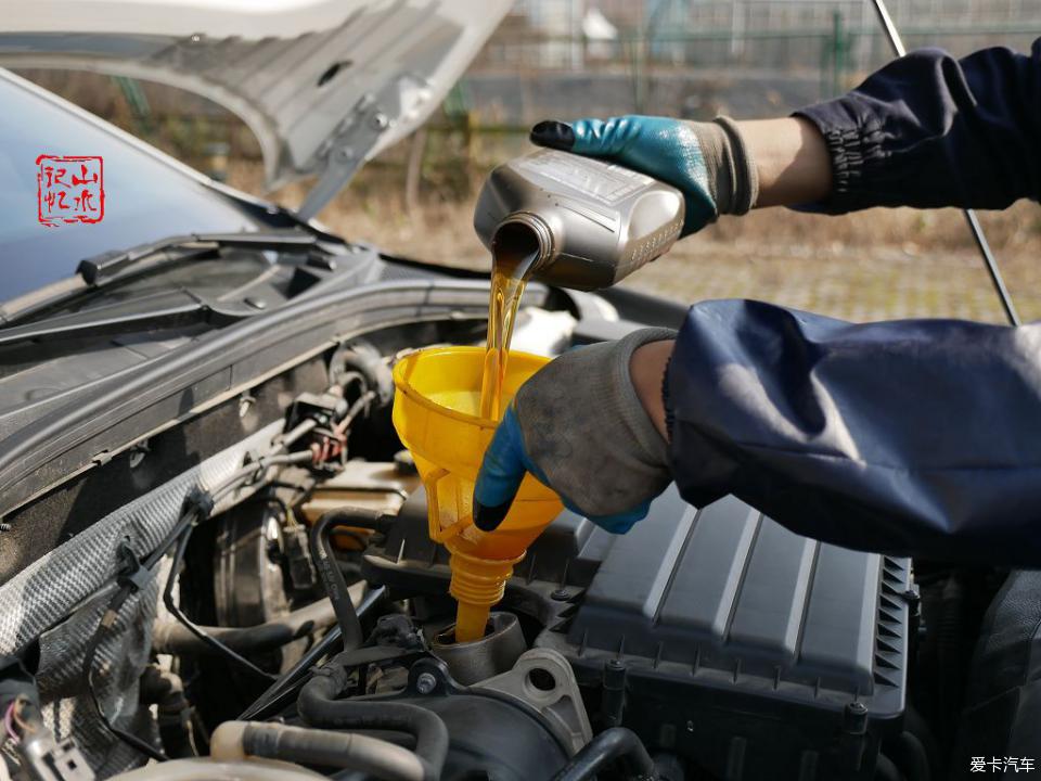

5)加装新机油
6)启动试机

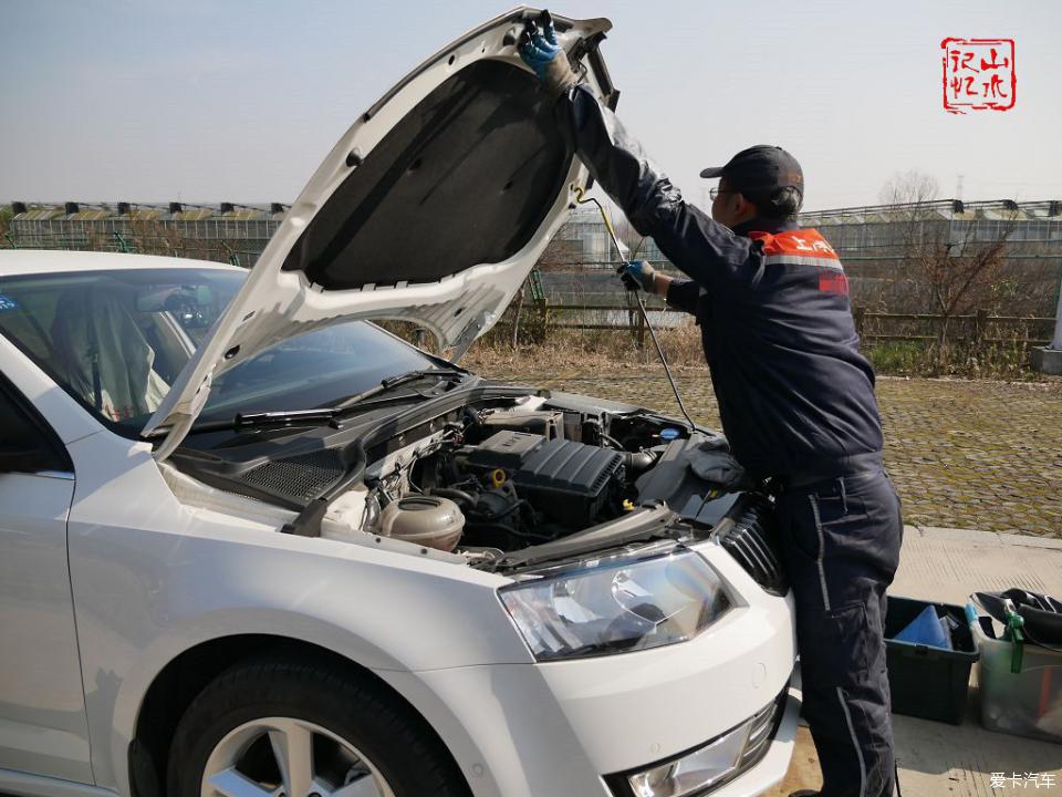

三、其它检测
1、刹车液含水量检测
4s店的评判标准是刹车液含水量小于百分之2不用更换。
2、电池电量检测

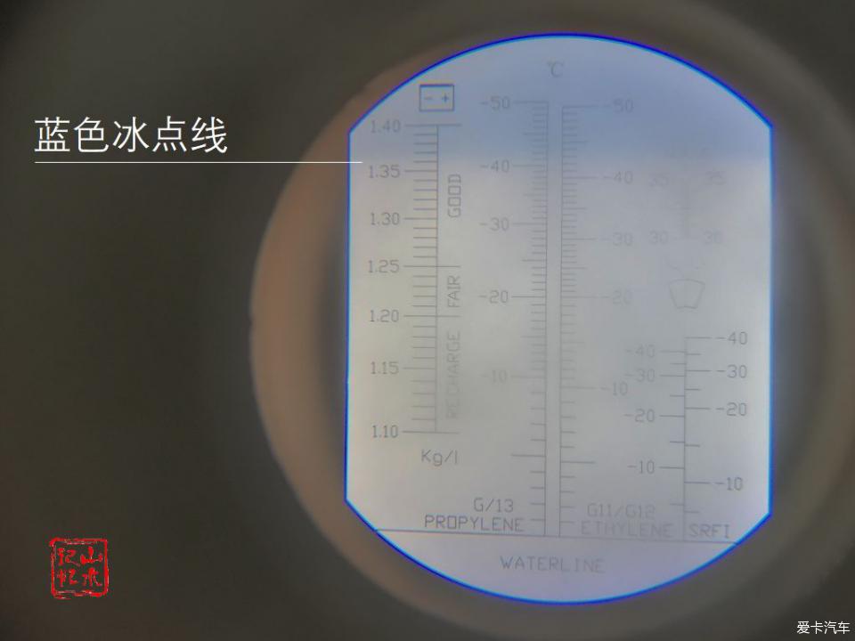

3、冷却液冰点检测
4s店冷却液冰点的评判标准是-45度至-35度范围内不用更换
4、空气滤芯检测(只检测未清理)
5、空调滤芯检测(只检测未清理)
收工前,维保师傅提着摄像机告知之前对车轮进行了哪些检测。
