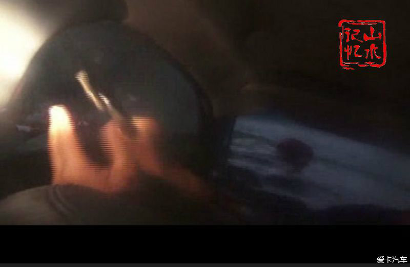

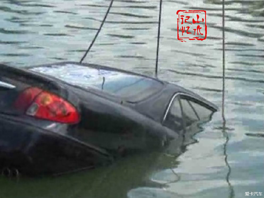

     我随即采访了几人,如果在行车中为了躲避事故,车辆突然偏离车道落入路边河中,你会怎样逃生?
     有人说:用高跟鞋跟砸开车窗。
      有人说:用手表、皮带扣等车内能找到的硬件猛砸车窗。
       然而,有专门机构做过水中逃生试验,当水漫过车窗时,由于水压的作用在车内是打不开侧门的,用高跟鞋、手表、皮带扣等随手可及的坚硬物体砸侧门窗也都是徒劳的。
       水下逃生最有效的方法是:用板斧或用钉锤砸开侧窗玻璃(注:前挡风玻璃即使用钉锤也无法打开)。
