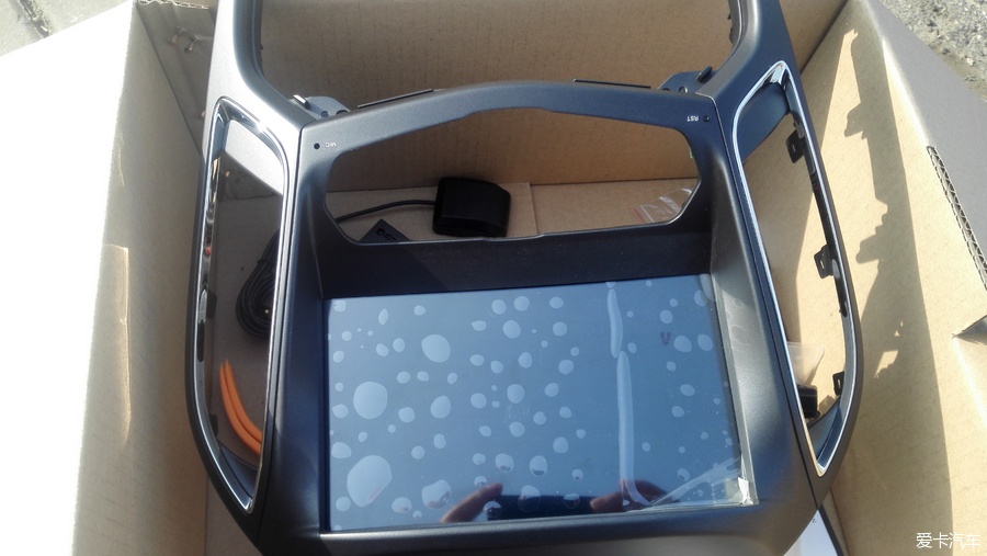

        由于购买的是8寸屏,领潮版车型必须要把屏的面板一起换掉;只要原车的空调出风口、按键和卡扣。牙签一包,用于拆原车空调出风口使用;十字和一字螺丝刀各一把;绒布胶带一卷,缠线和接头用,防止异响,可以多备一卷;尼龙扎带若干,用来固定和整理线束;剪刀;购买屏自带的塑料翘板工具等。

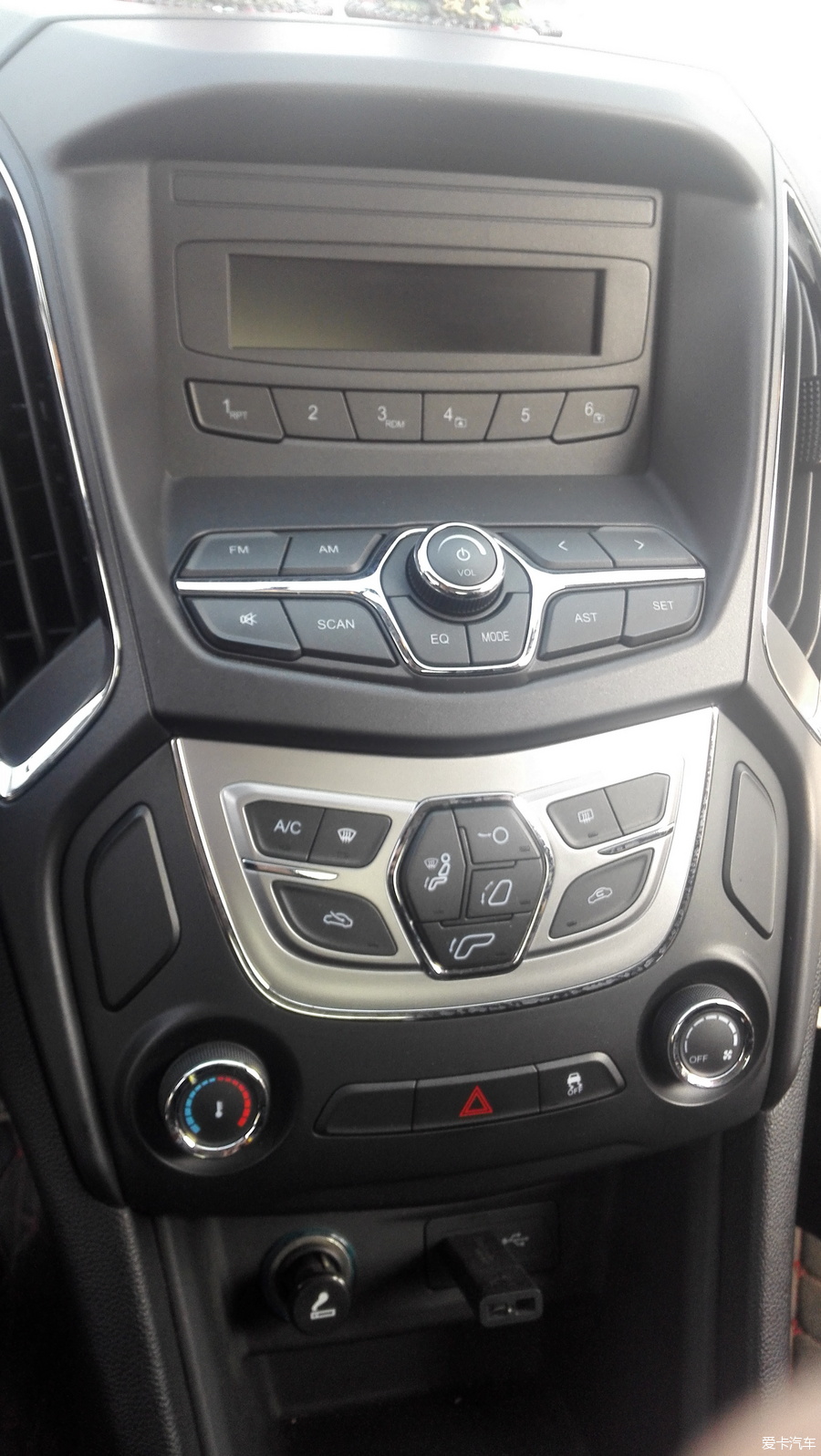

原车的样子,留念。

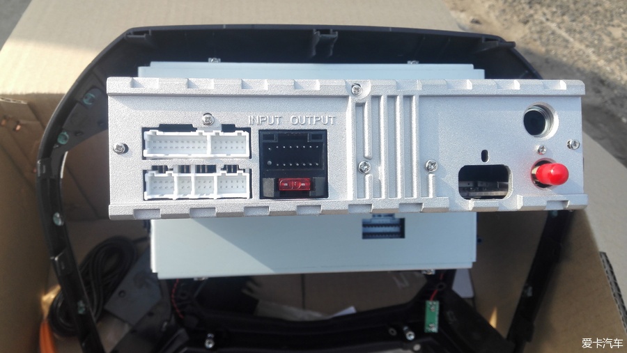

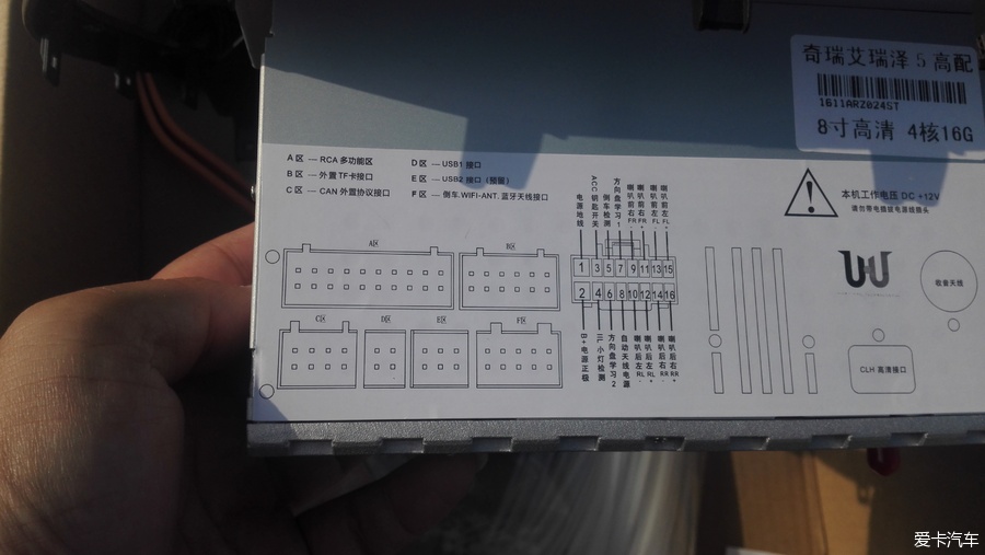

来看看8寸屏的真面目,屏和面板是一体的,只需要原车的空调出风口和按键。下面两张是插口和相对应的功能。

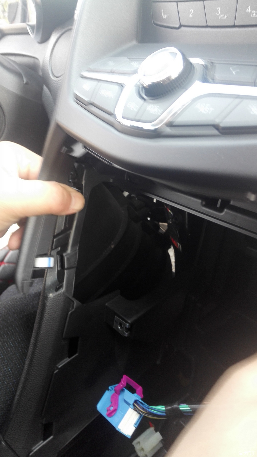

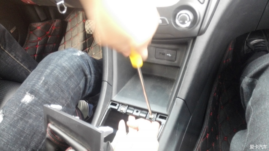

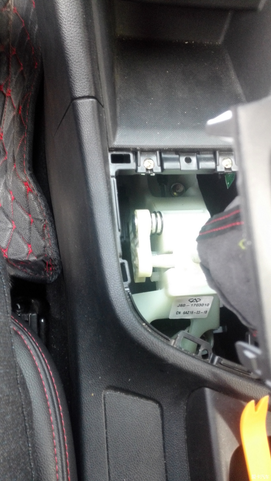

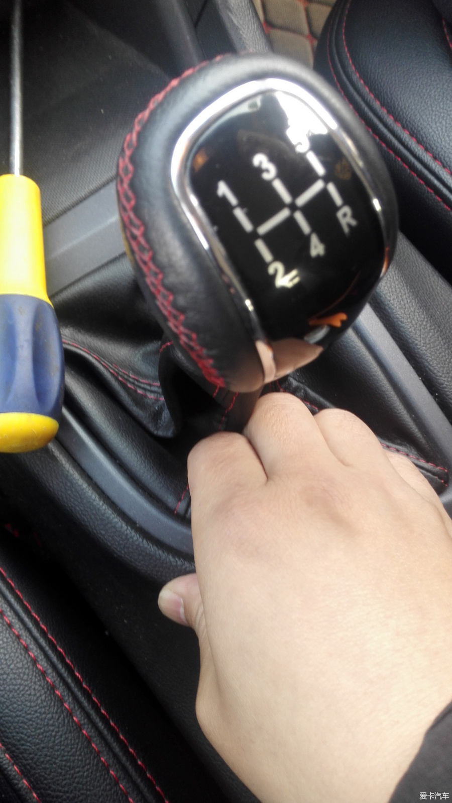

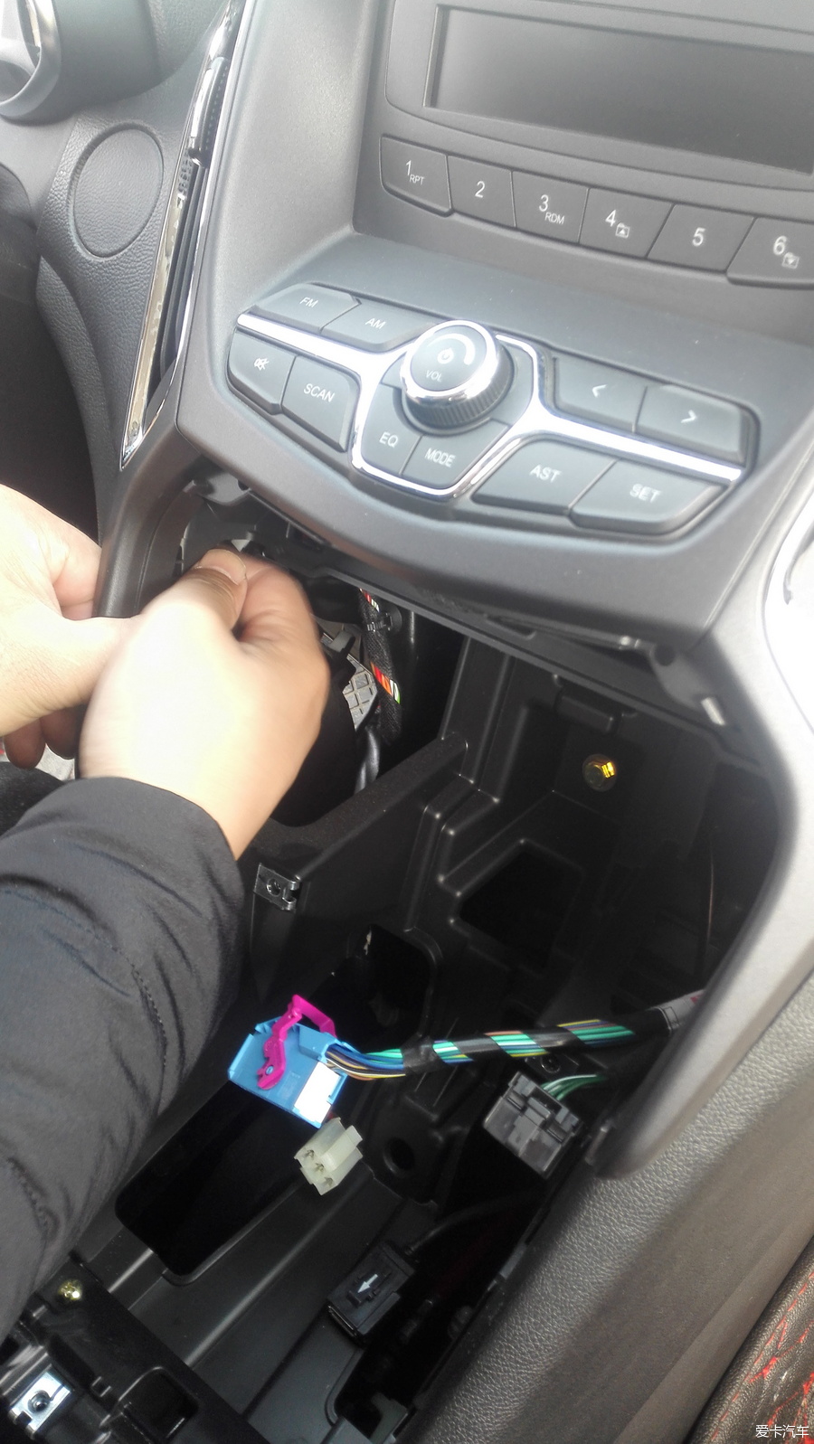

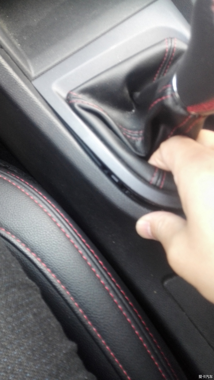

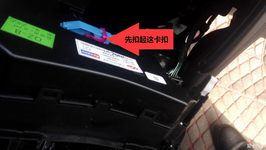

下面就要开始拆原车的中控了,首先从档把这个位置下手,是直接用手往上提,很轻松就开了。

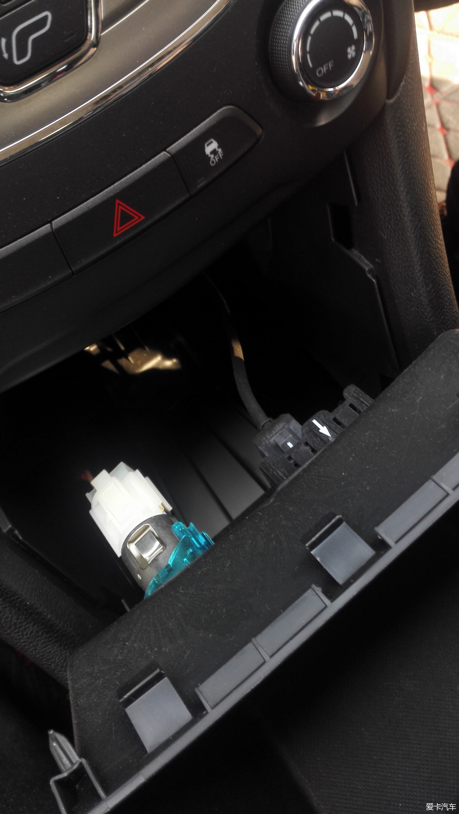

然后用十字螺丝刀拆下图的这两颗螺丝,并把点烟器和USB插线拔掉。
拆掉下图的这两颗螺丝,就能把空调控制按键模块拿掉,后面的插线也很好拔掉。

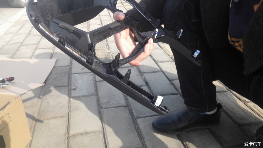

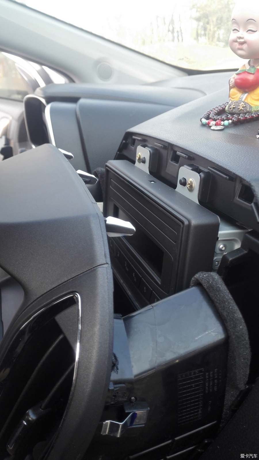

接下来就是拆屏的外框面板了,如下图,先用一只手从里边往外按卡子,另一只手往外来,另一边是一样的,使点劲,很快就把面板拆掉。

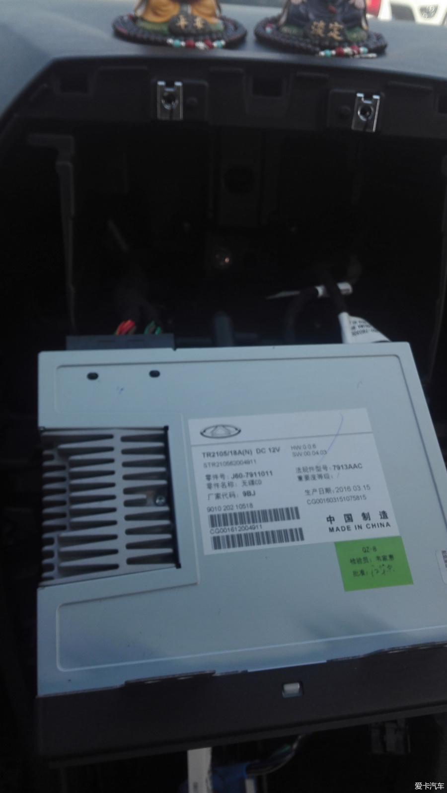

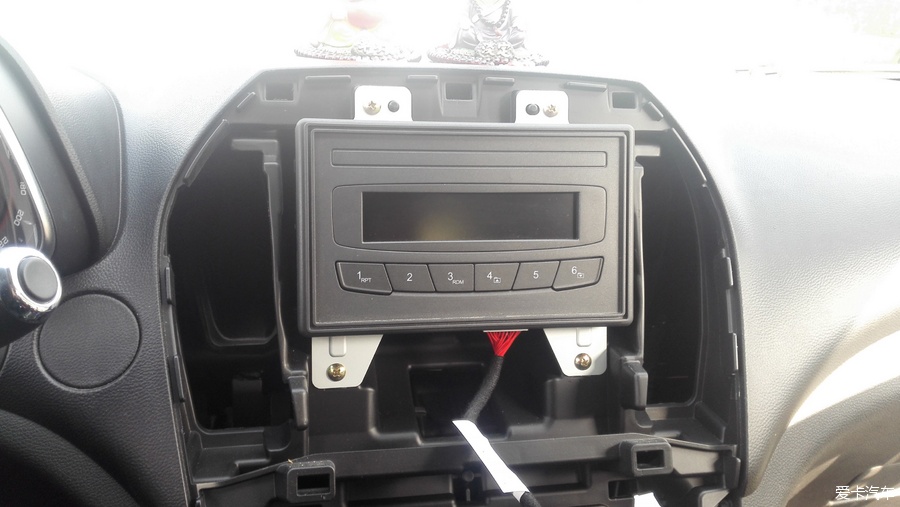

下图是拆掉外框面板的样子,再把收音机上的四颗螺丝拆掉,就能把收音机取下来。

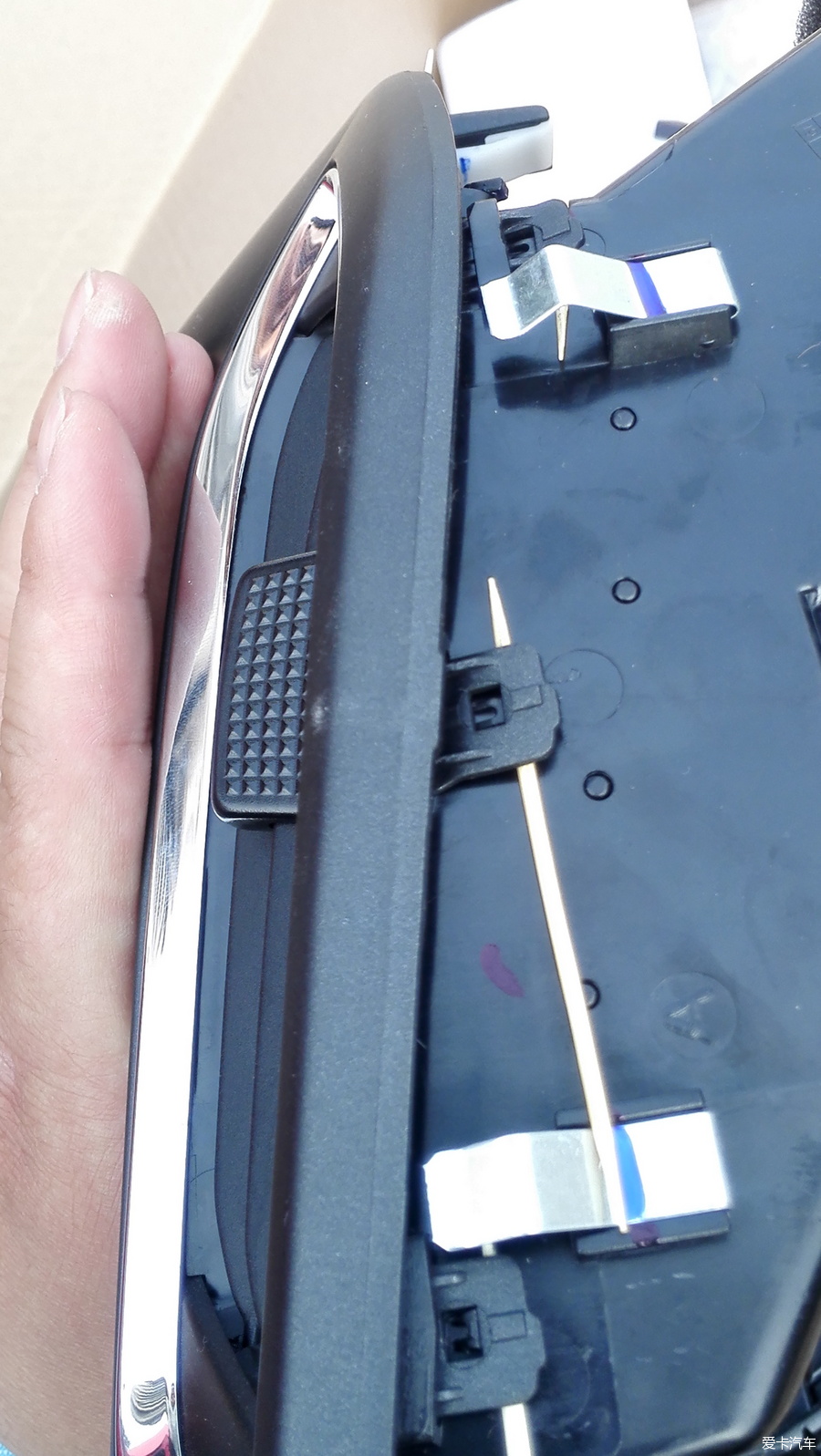

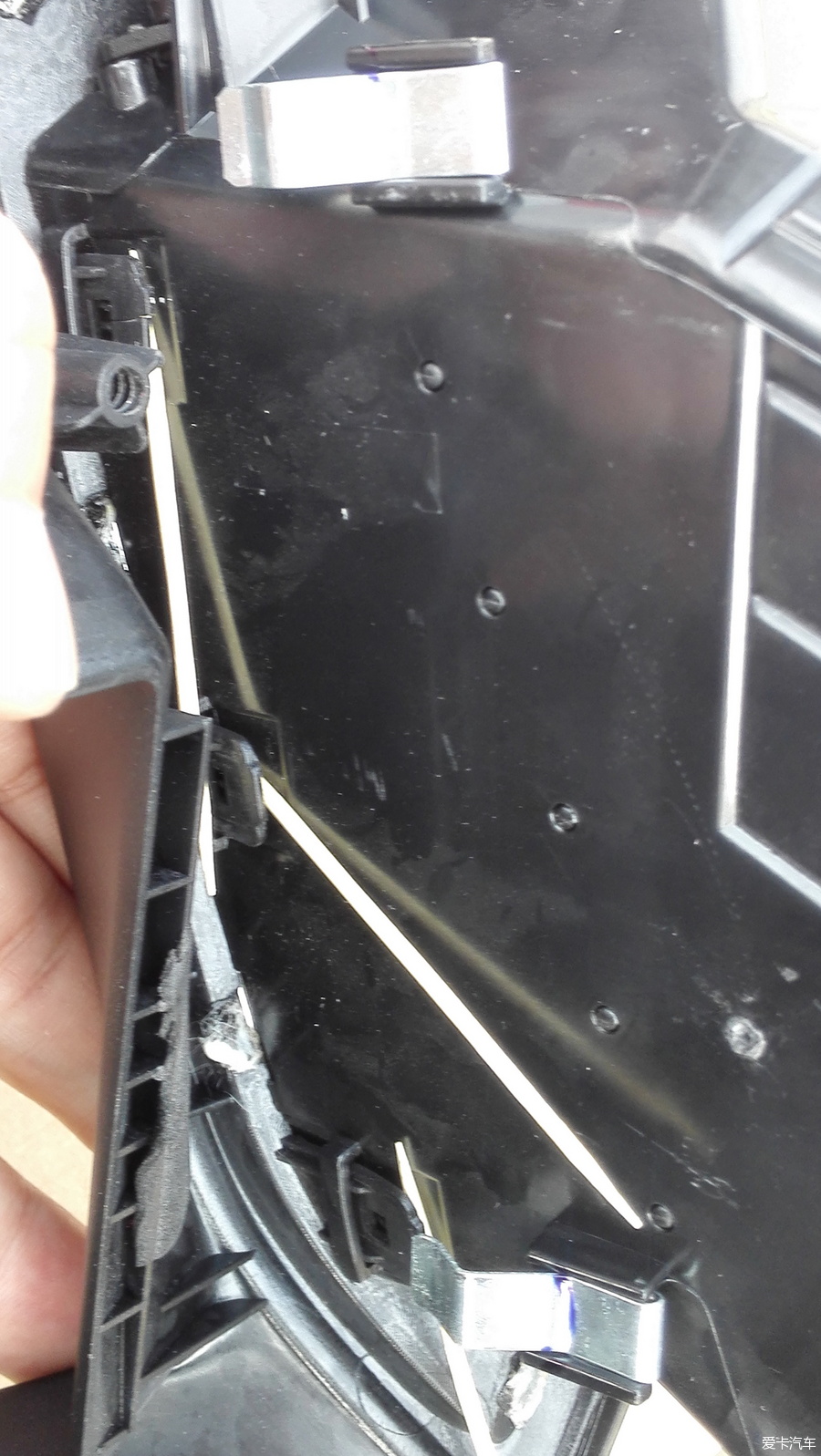

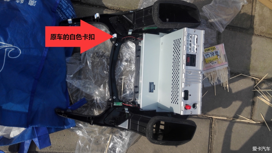

下面我们开始用牙签、螺丝刀拆原车的空调出风口、卡扣和按键模块;空调出风口有点难拆,要先用牙签别住所有的卡扣,然后两个人配合用力往下拔掉出风口;原车的卡扣用一字螺丝刀翘下来,和空调出风口、按键一起装在购买的面板上。
接下来根据一样的插头插在一起,把购买屏幕后面的连接线、USB线、GPS线等插好,等待装车。

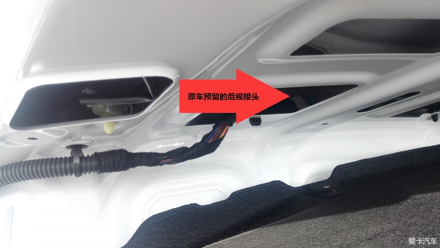

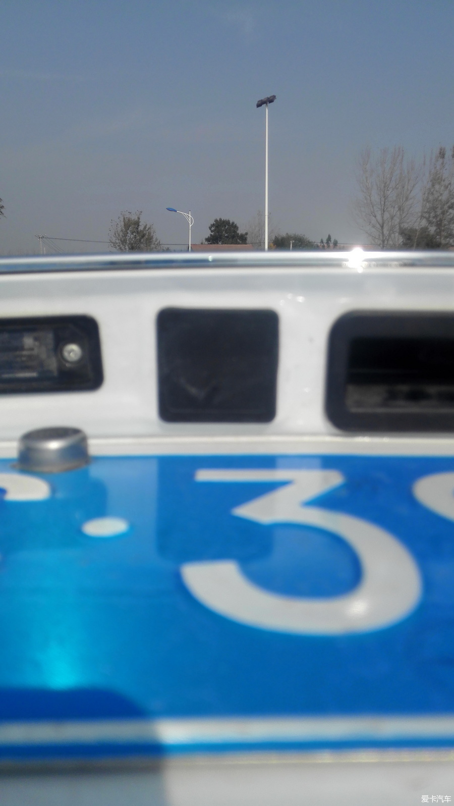

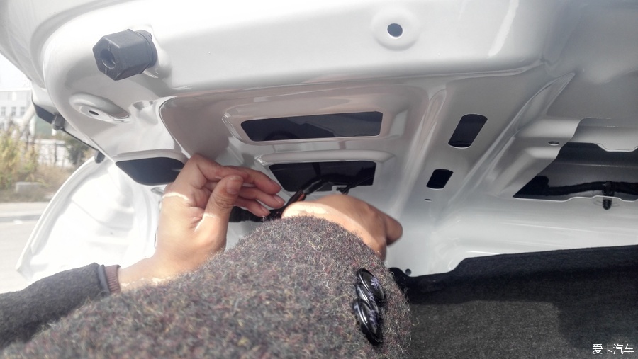

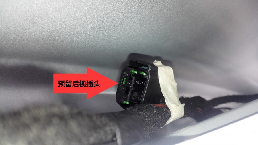

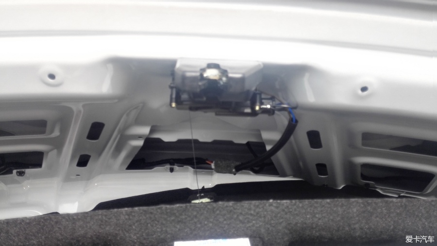

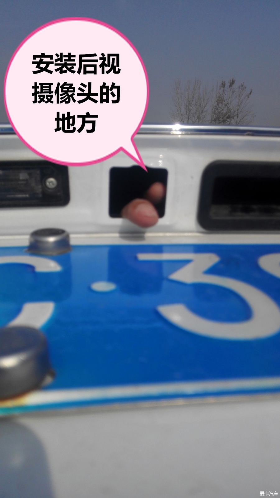

倒车影像——后视摄像头的安装;打开后备箱,用带的塑料翘板把后备箱的黑色装饰板卡扣全部起掉;从里边往外把原车预留摄像头位置的塑料盖板顶出,把购买的摄像头安装好;然后找到原车预留的后视摄像头插口,把摄像头的线插上就大功告成了。此处的线及插头用绒布胶带缠好,防止异响。

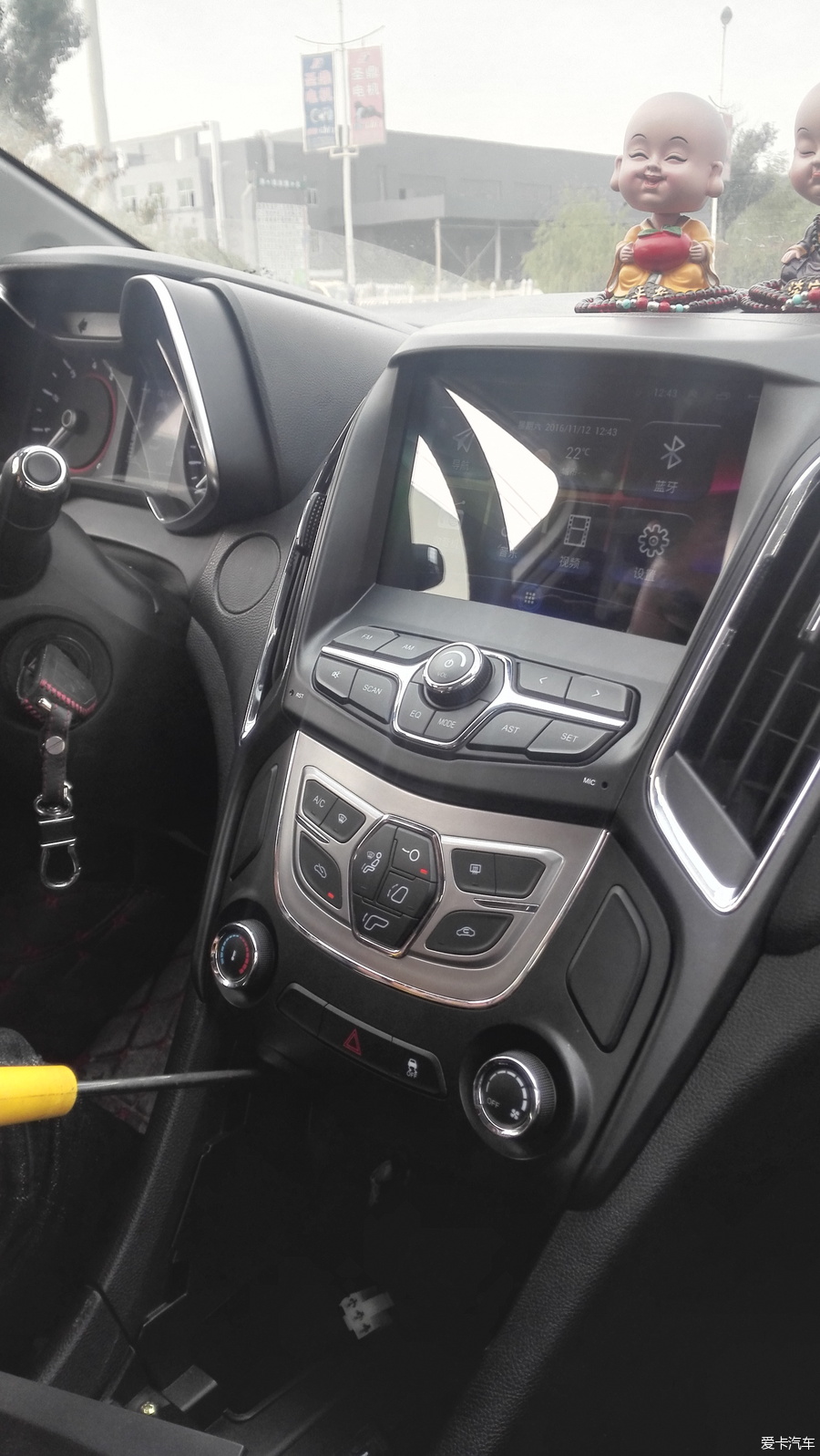

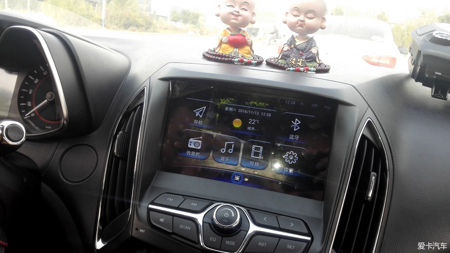

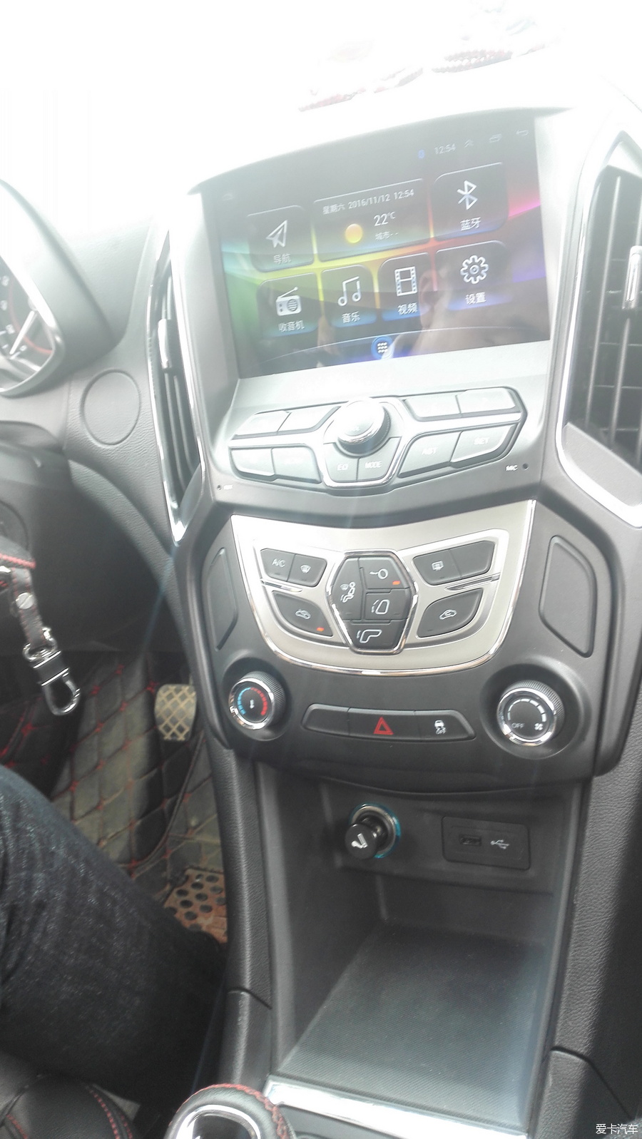

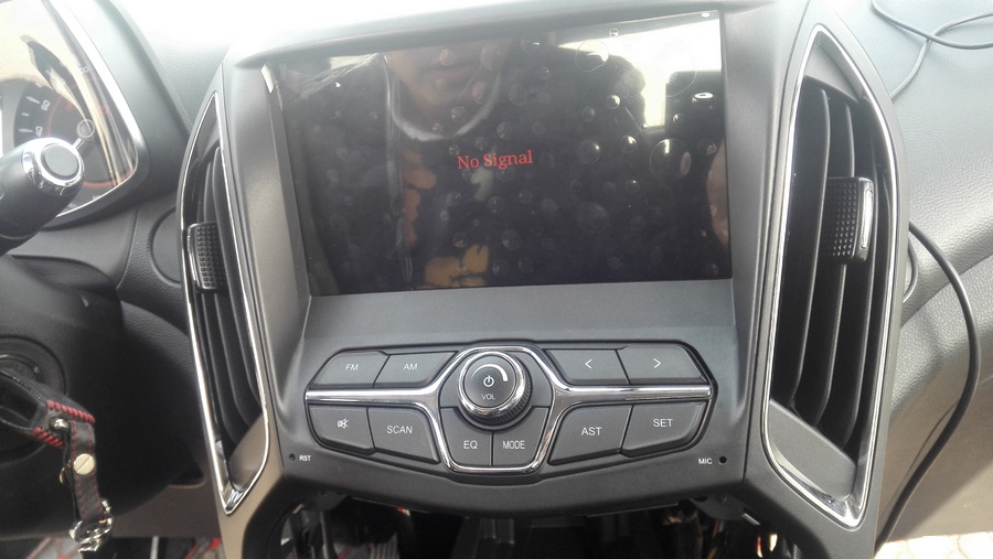

先把屏幕和车上的线连接好,打开电源试机,看功能是否正常,然后再开始装车。看下图,经过测试各个功能都正常。

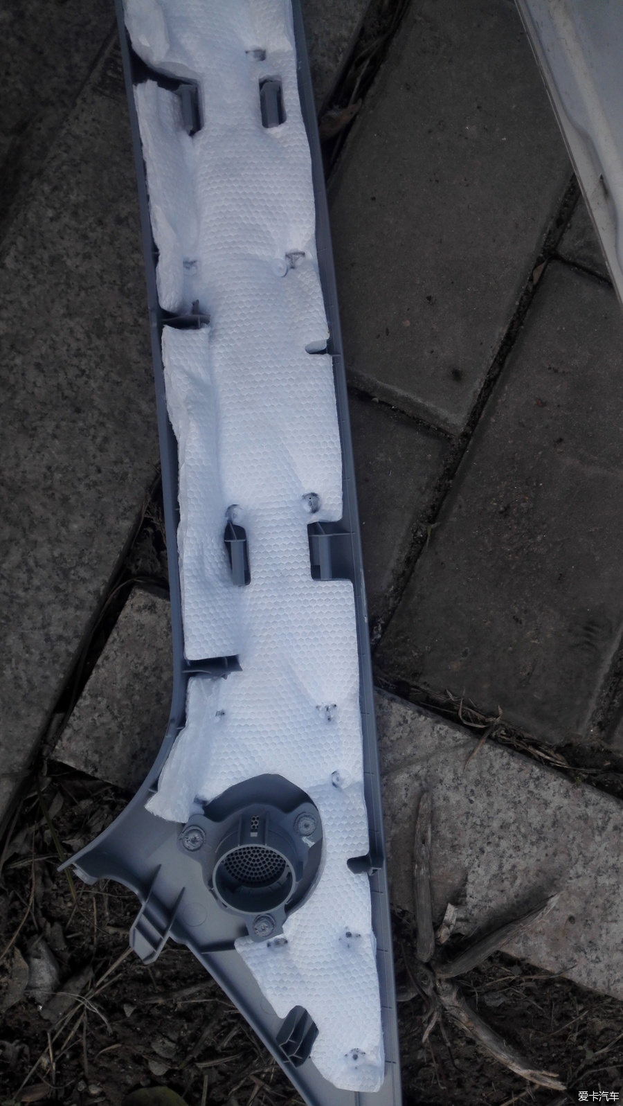

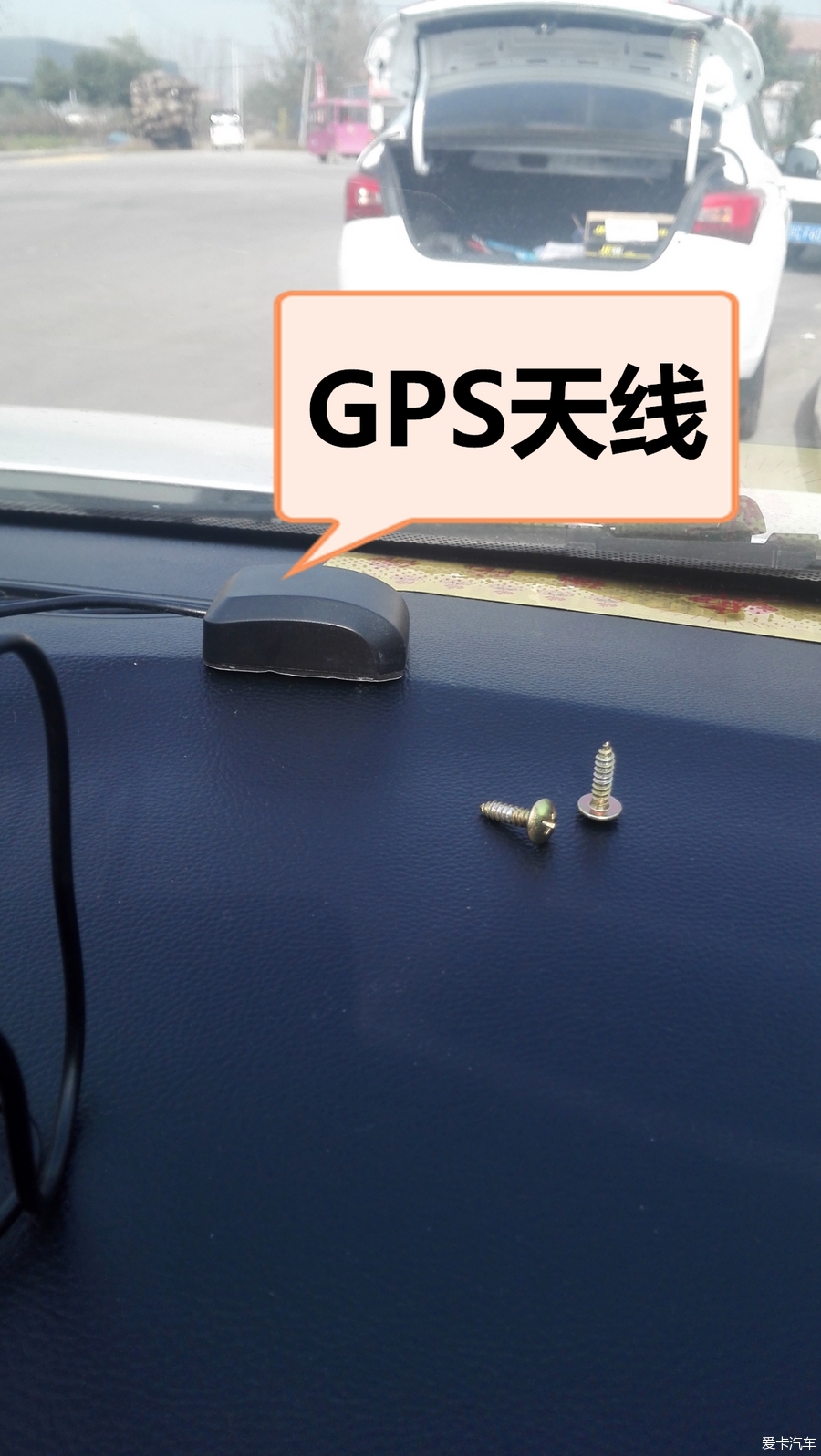

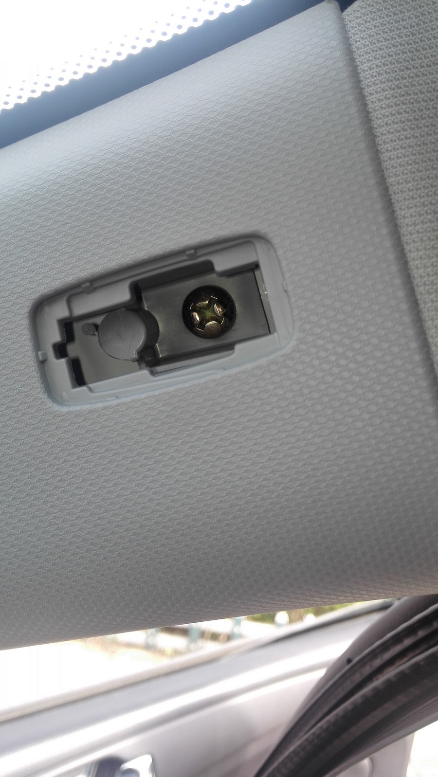

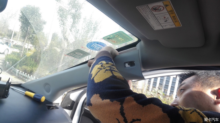

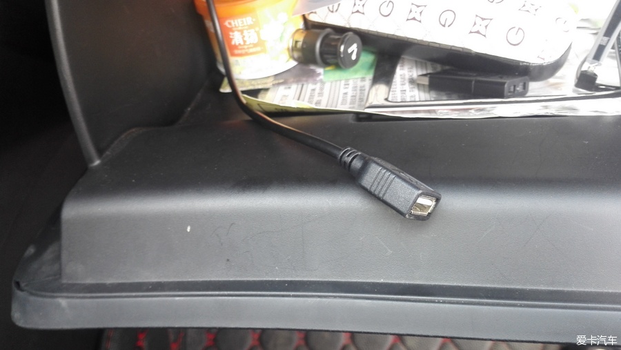

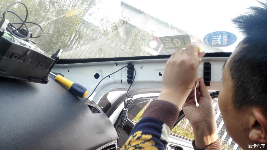

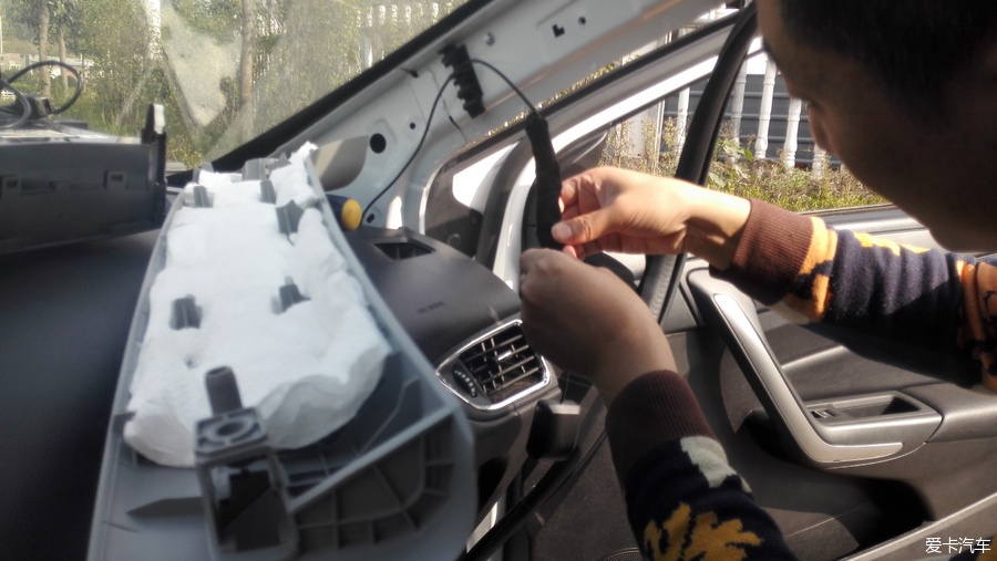

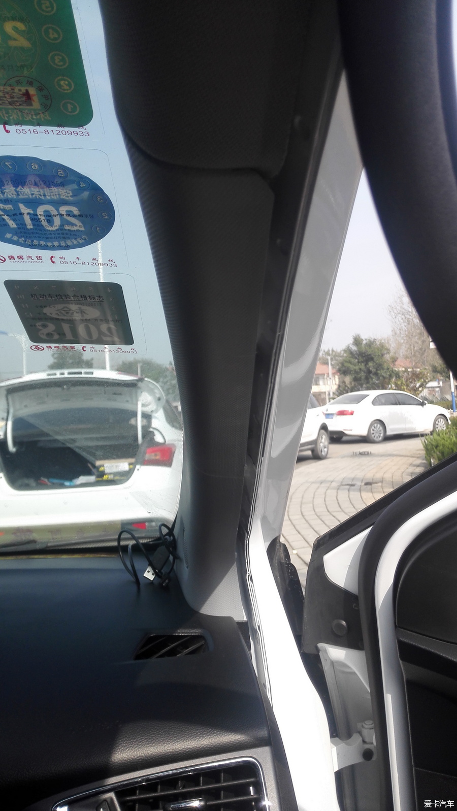

GPS天线安装在右侧的A柱里边,USB直接放在右侧的手套箱里。拆A柱时,先把密封条拆开一点,用手指从外往里把A柱固定螺丝的盖板顶掉,把螺丝拆掉,就能把A柱装饰板拿掉。GPS和USB线先引到手套箱里,把GPS从手套箱最右侧往上引到A柱,在A柱里找个位置固定好,把多余的线用尼龙扎带扎好,并用绒布胶带缠好,最后把A柱的装饰板复原,就可以了。如果购买了高音头,可以趁着一起安装。

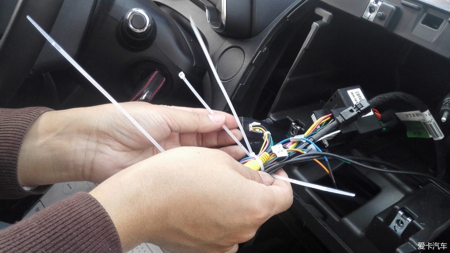

最后就简单了,把屏幕后面的线整理好,用绒布胶带缠绕一下;刚开始怎样拆的,再原路装回去就可以了。别忘了根据屏幕中带的按键学习功能把方向盘左侧按键学习一下,不然那几个按键不能用。注意所有的线一定要插好,防止装好后按键不能用,还要再拆一遍。
来张合照,完美结束。
