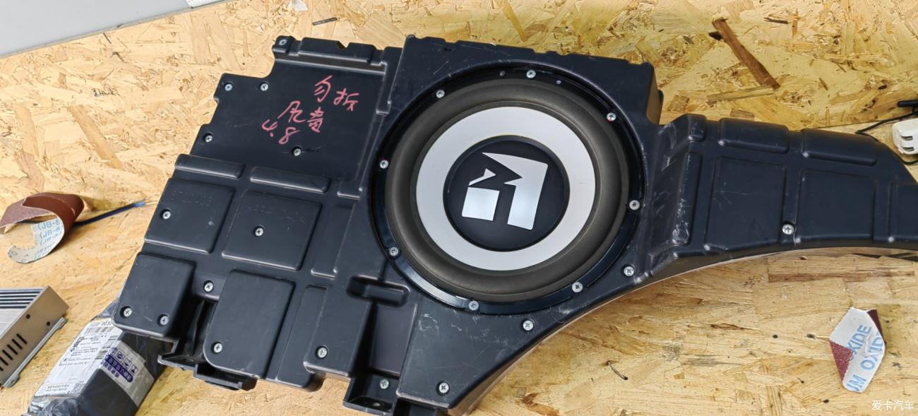

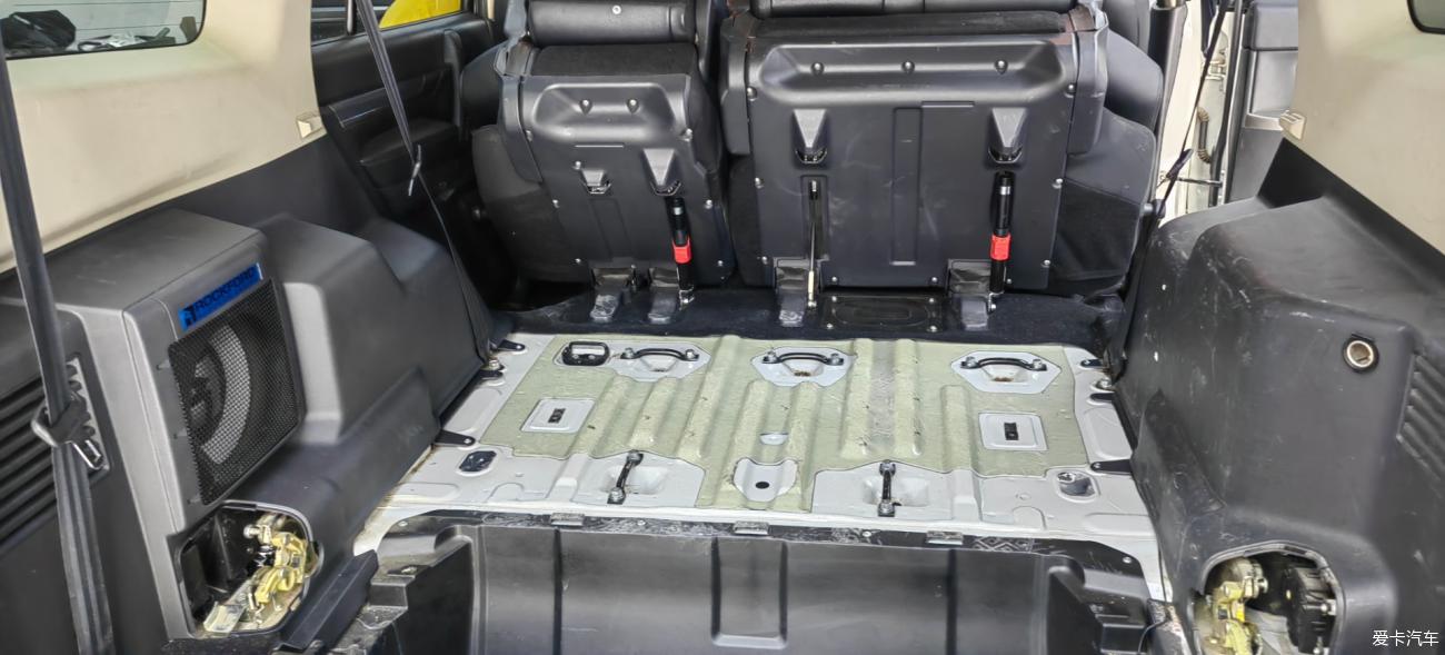

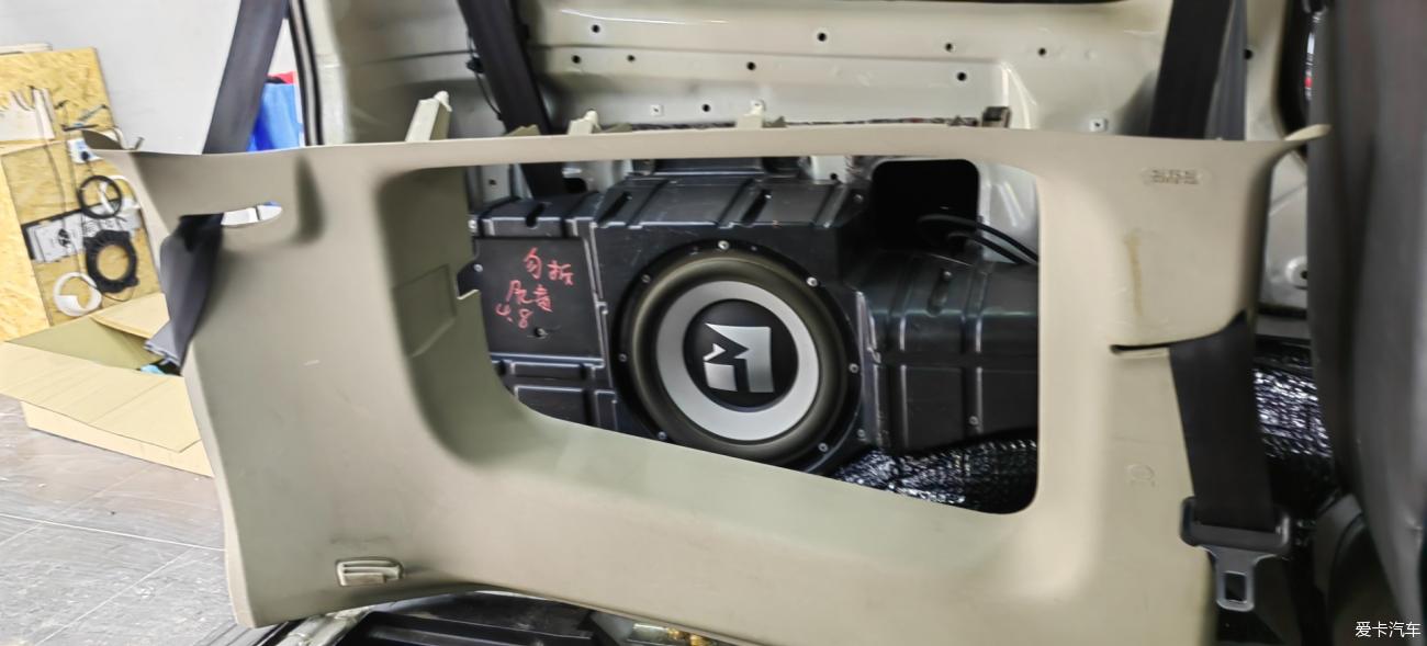

六个喇叭换确实有提升,感觉重音不足,音乐的层次出不来,如果装一个低音炮,太糟践后面空间了,咸鱼看到有人出手原装低音喇叭及箱体,觉得还是继续改吧
咸鱼购买的低音箱体,外装饰件也不能含糊啊,市场上没有外装饰件,低音买了,不能停啊,得嘞,继续来吧,到4S店,里定了97的原装件,
[ 本帖最后由 OFFROAD 于 2023-08-03 12:05 编辑 ]
发表于 2023-08-02 13:42    IP属地:未知

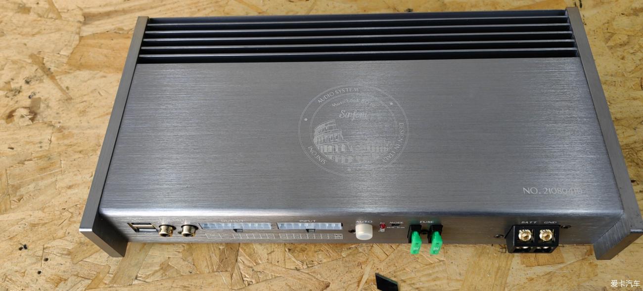

折腾不能停, 装了低音炮,DSP 得跟上,层次,定位才能有,DSP 安装在主驾座椅下面,不占空间,不影响座椅功能,走线也方便
[ 本帖最后由 OFFROAD 于 2023-08-03 13:26 编辑 ]

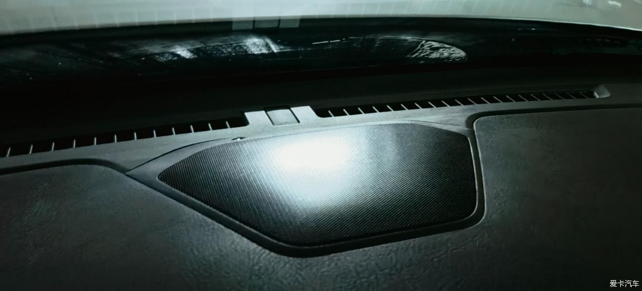

折腾不能停,继续,看着临时改装的中置喇叭外罩, 实在是不能接受,原装中置装饰板,看着就整齐很多啦,走你!
发表于 2023-08-02 13:53    IP属地:未知
基本无损改装,装饰件网购V97原厂装饰件,特别好的是原车空间一点不受影响,怎么装怎么有,出行方便
