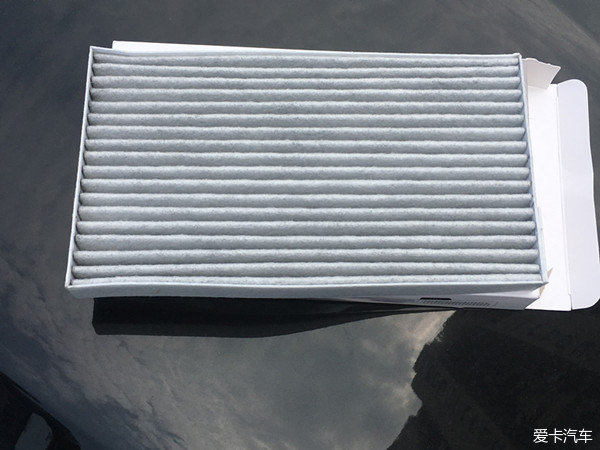

带活性炭的,具有吸附水分、过滤异味、花粉、PM2.5和尾气的作用。
空调滤芯侧面的有一个箭头,这个箭头就是用来标明空调进风的方向,

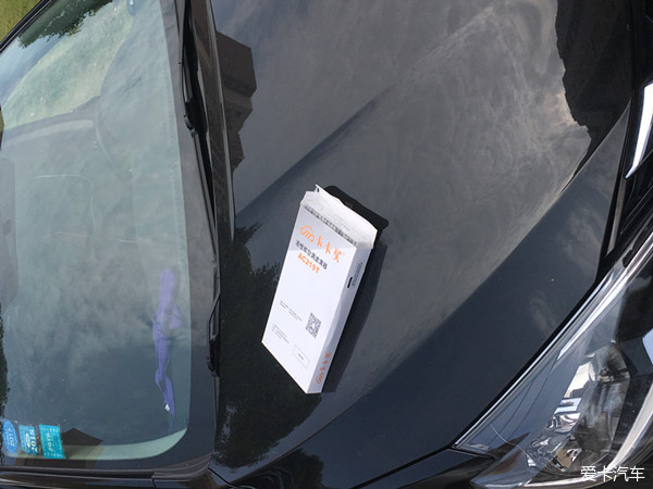

自己把车子开到小区空旷的车位上挺好,然后把需要更换的卡卡买空调滤芯准备好

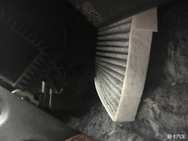

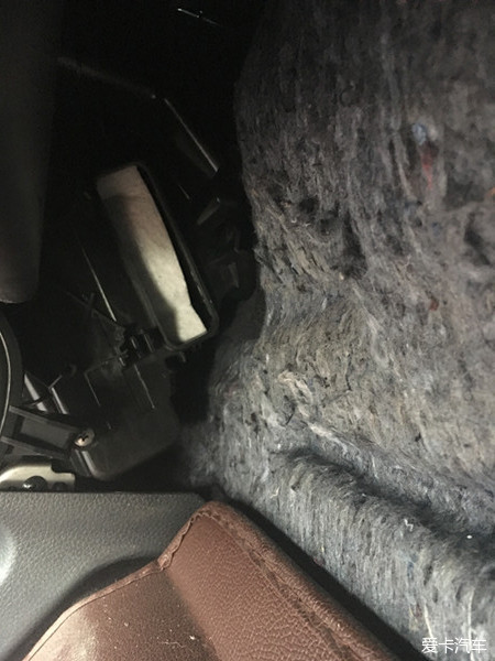

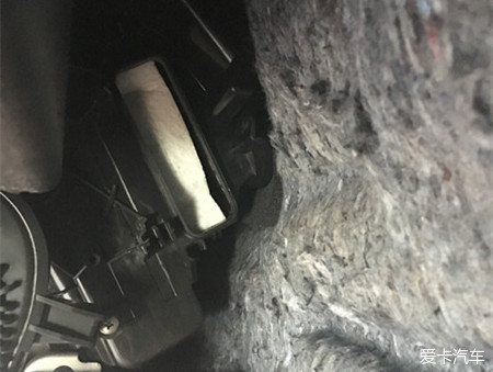

接下来开始拆卸原车的空调滤芯,因为之前没拆过,我刚开始以为空调滤芯盒会在手套箱下面
但是很遗憾没有找到,然后经过自己不懈的努力,终于在副驾驶左下方给找到了

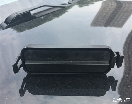

然后用手将空调滤芯盒的卡口给打开,不可硬掰,以免掰断了
取下来的卡口

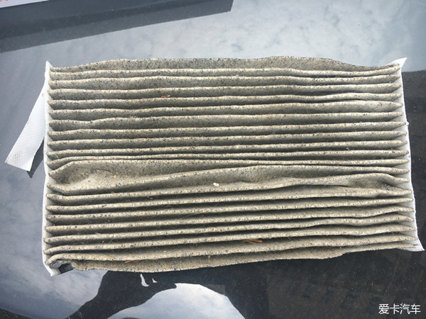

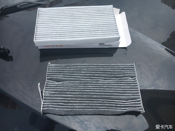

然后将原车的空调滤芯给取下来,观察一下

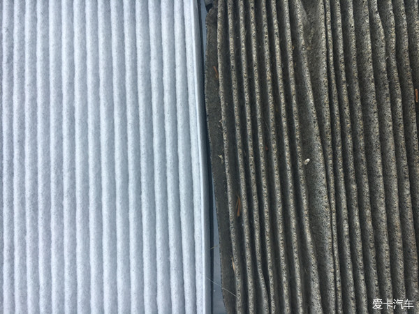

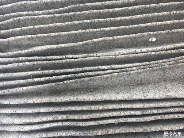

进风的那一面已经很脏了,有很多灰层、毛发、树叶等等杂物
褶皱的间隙已经很多灰尘了,这会影响空调出风吧

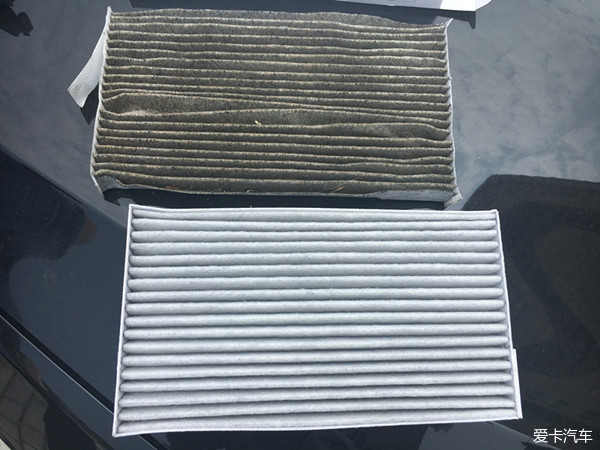

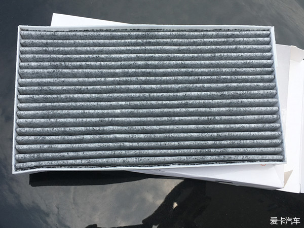

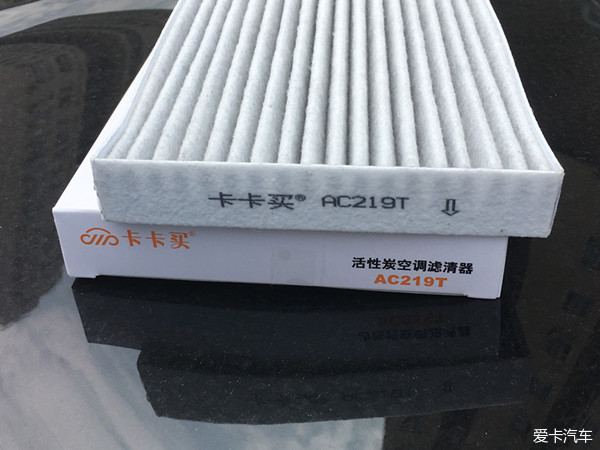

新的空调滤芯盒旧的空调滤芯对比一样,都是具有活性炭吸附的,这点原厂的还是比较良心的
不过从表面上来看的话,卡卡买空调滤芯的滤纸厚度和重量方面要比原厂的厚一点、重一些
滤纸的并非是越厚越好也不是越薄越好,厚了不容易出风,薄了很容易吹破

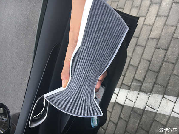

原厂的空调滤芯的背面还是很OK的,说明过滤的效果还是很好的,不过这边缘的纸的确单薄了点。
接下来是安装,因为原车的空调滤芯盒比上面看的空调滤芯是窄一点的,
所以在安装的时候是有技巧的
将空调滤芯的中间处往中间挤压,然后再慢慢的将整个滤芯给塞进空调滤芯盒中
这样整个空调滤芯就安装完成了额,再把盒子的盖子给盖好就可以了,一个全新的空调滤芯安全陪你度过这个炎热的夏天和寒冷的冬天,让你呼吸的空气更加清新。
