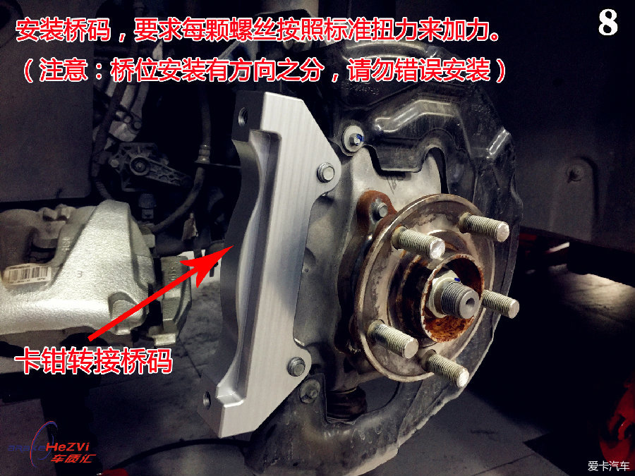

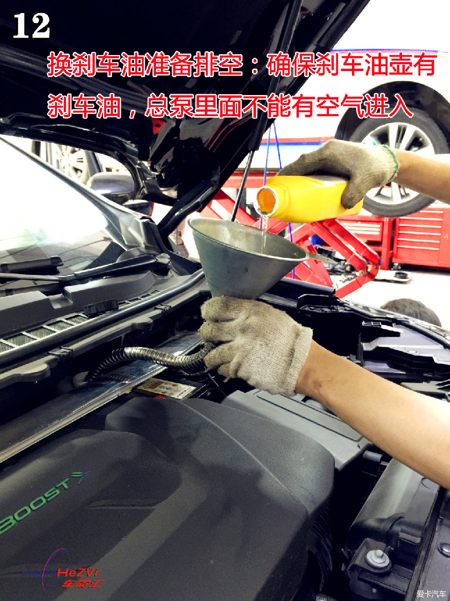

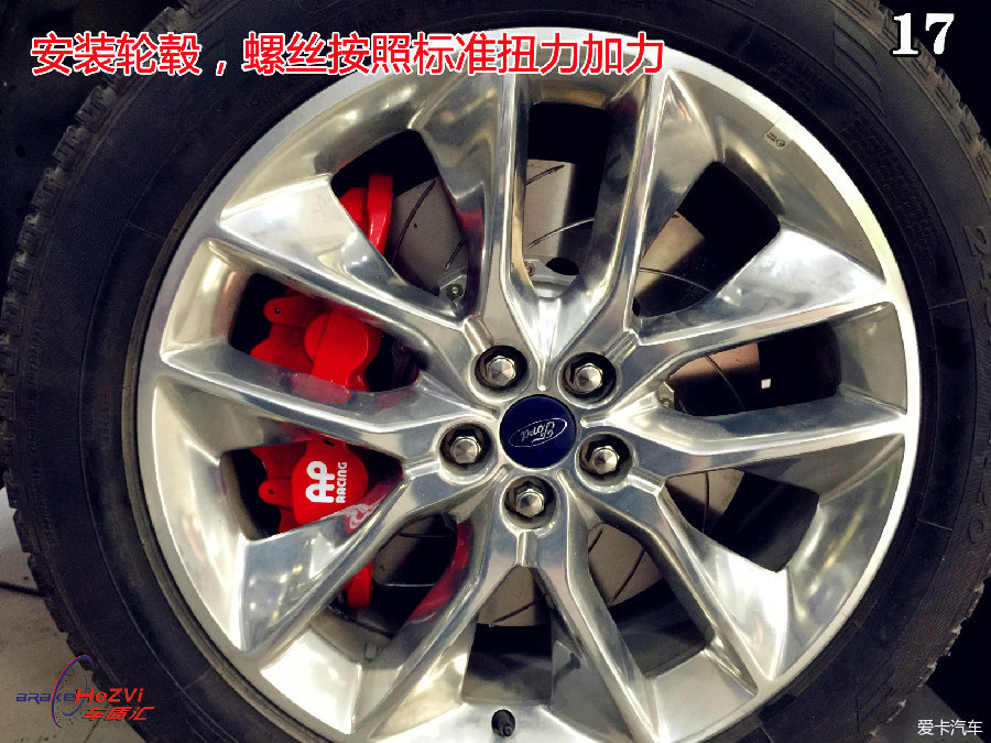

拆下刹车分泵和刹车碟之后,油管先不拆,以免刹车油流出,导致总泵有空气进入,总泵一旦进入空气,那么后面换油和排空会带来很多不便。

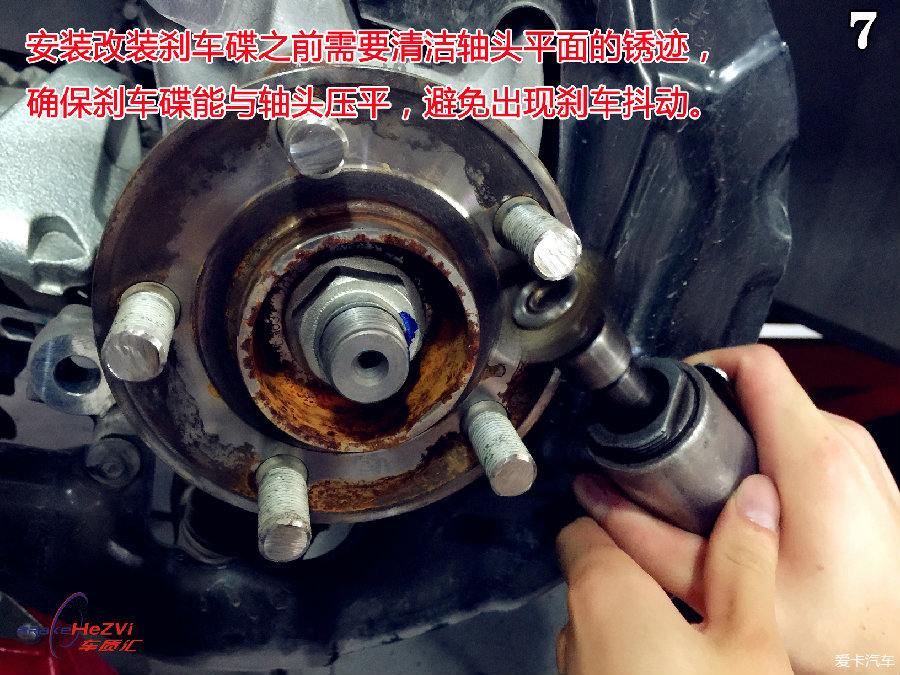

大多数原厂是一体碟,那么升级改装刹车之后,改装碟比原厂碟直径要大了,而且改装碟是划线或者打孔的,那么久需要更大的空间来散热和避位。车驾驶时间久了,那么铁轴头就会有很多的锈斑,安装改装碟之前一定需要处理锈斑之后再进行安装。
桥码方向是根据:不同的车型、不同的改装卡钳来决定,具体情况需要参考相关说明书。
刹车碟如何区分左右:首先看通风槽结构,其结构有3种:1.蜂窝式 2.直向式 3.斜向式
蜂窝式和直向式,这两款通风槽部分方向,刹车碟只需要根据刹车碟表面花纹来区分左右即可;斜向式,根据通风槽方向区分左右,通风槽要顺向碟转动的方向,这样才有利将碟内和轴头内的热量经过通风槽甩出来,达到良好的散热效果。千万不能将碟内和轴头内的热量经过通风槽甩出来,达到良好的散热效果。千万不能将碟通风槽反向安装。

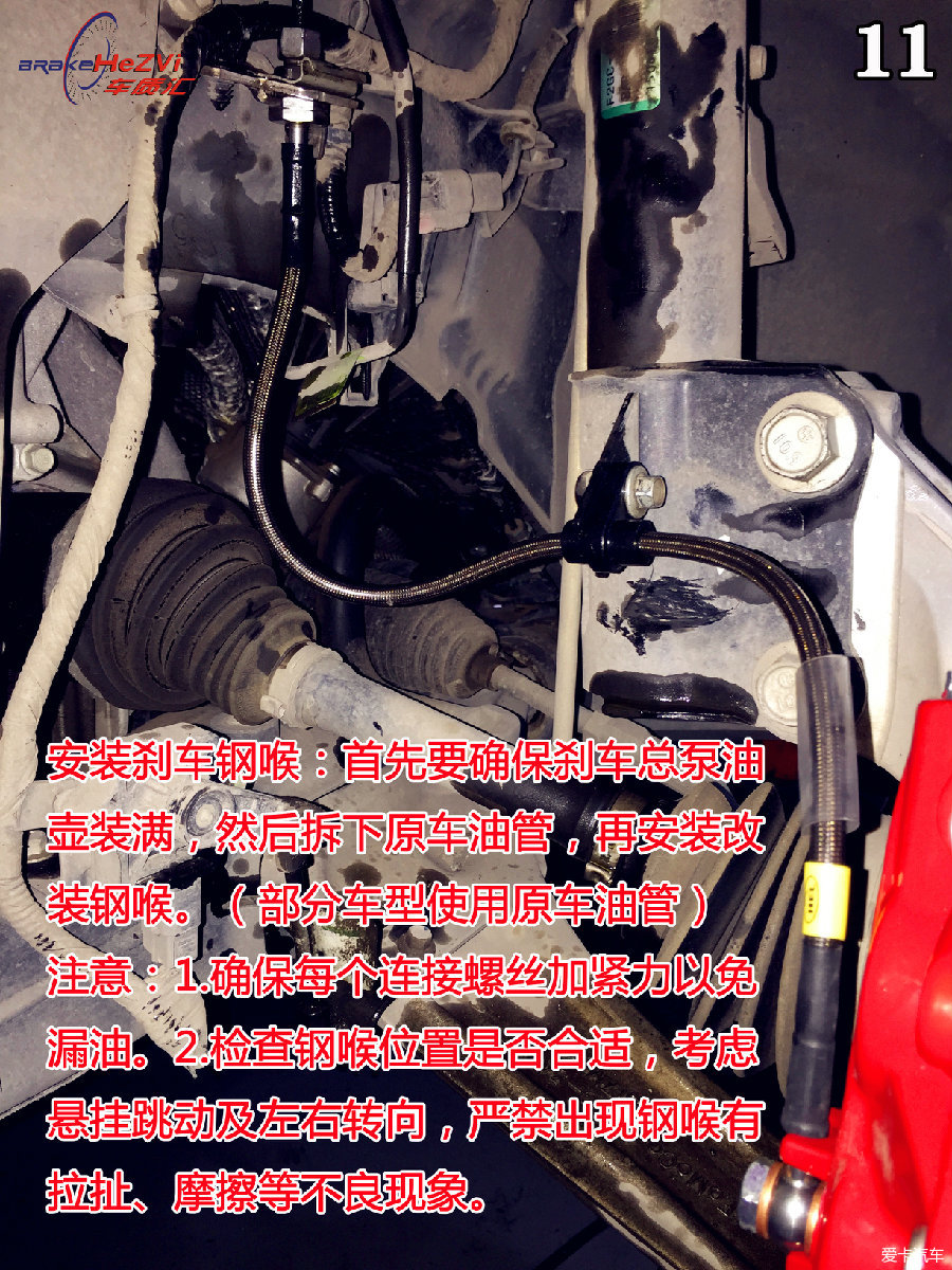

卡钳如何区分左右:首先,根据活塞的工作原理,活塞先小后大出力与刹车碟转动的方向结合一致,其次要求连接钢喉面在内、卡钳LOGO在外,最后确保排空油嘴向上。
关于钢喉的注意事项已经在图片里写清楚。小编再次强调,行车安全始于油管,请勿马虎!

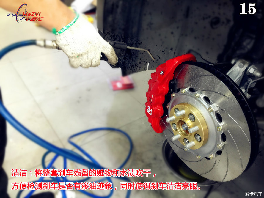

排空方法有很多:1.传统脚踩式,一人坐在驾驶位配合踩刹车,一人配合依次将刹车分泵排油。2.气压抽油式。
刹车卡钳油漆通常都是耐高温,不耐腐蚀的。
