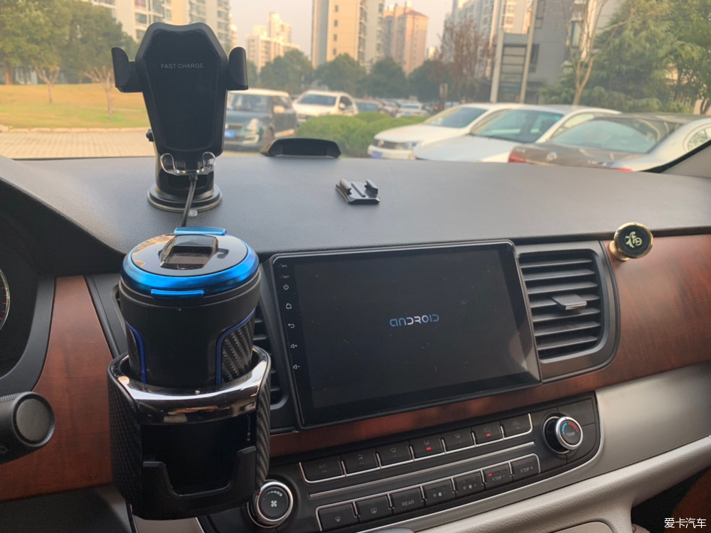

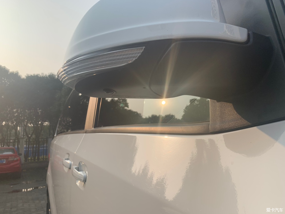

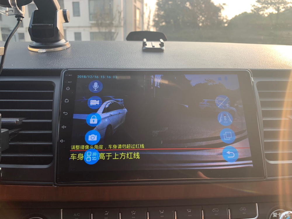

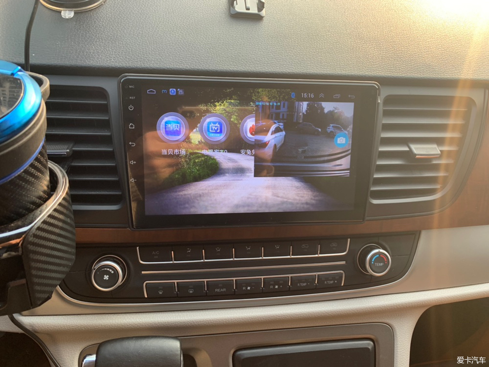

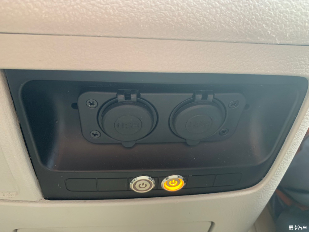

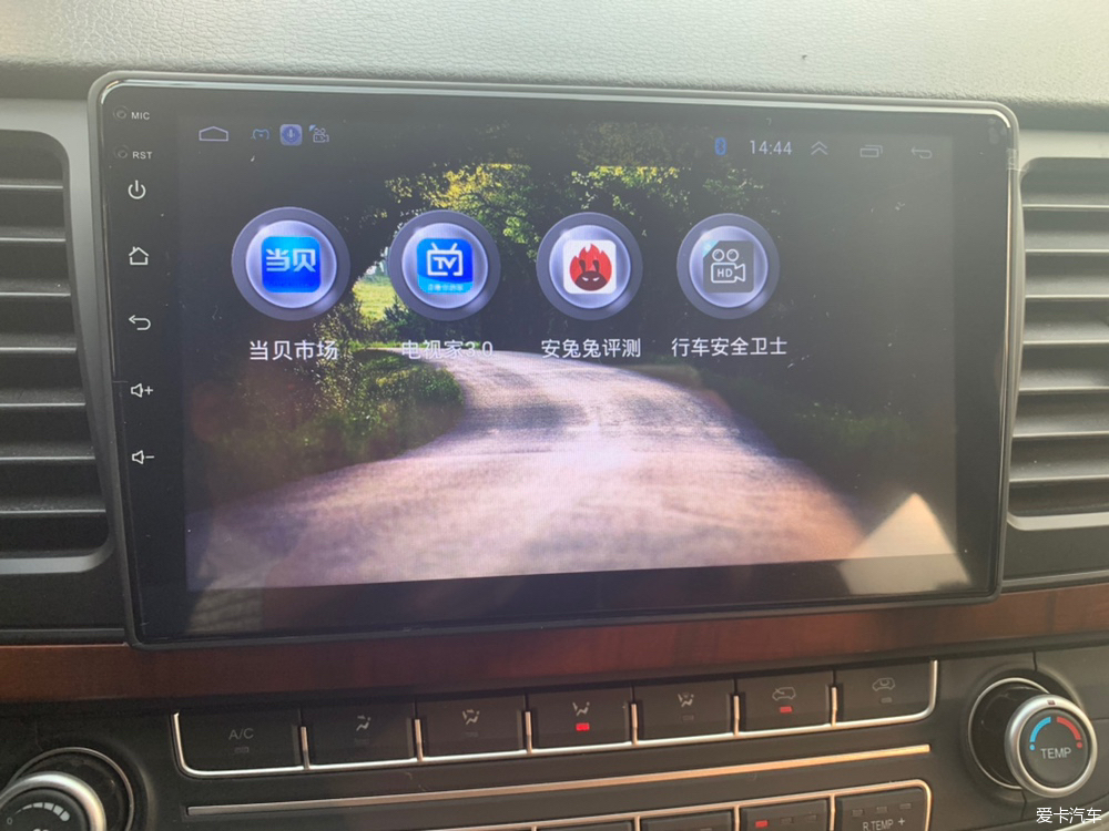

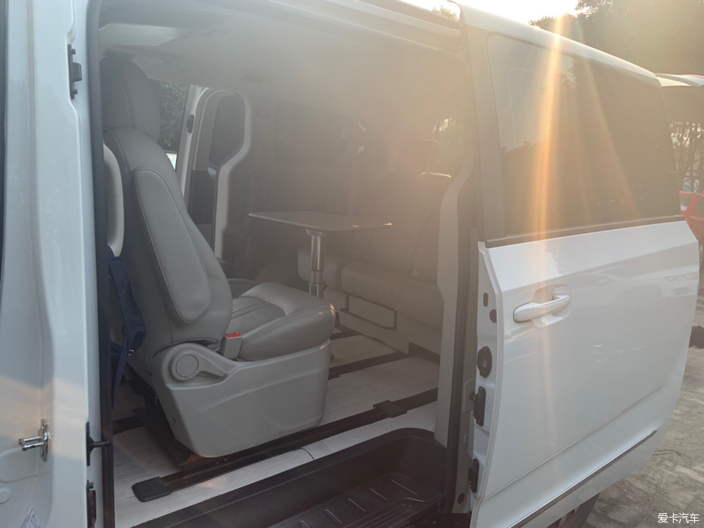

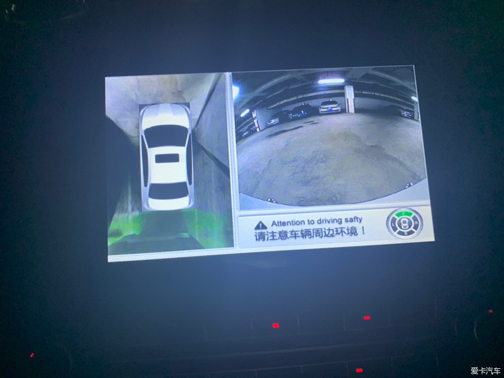

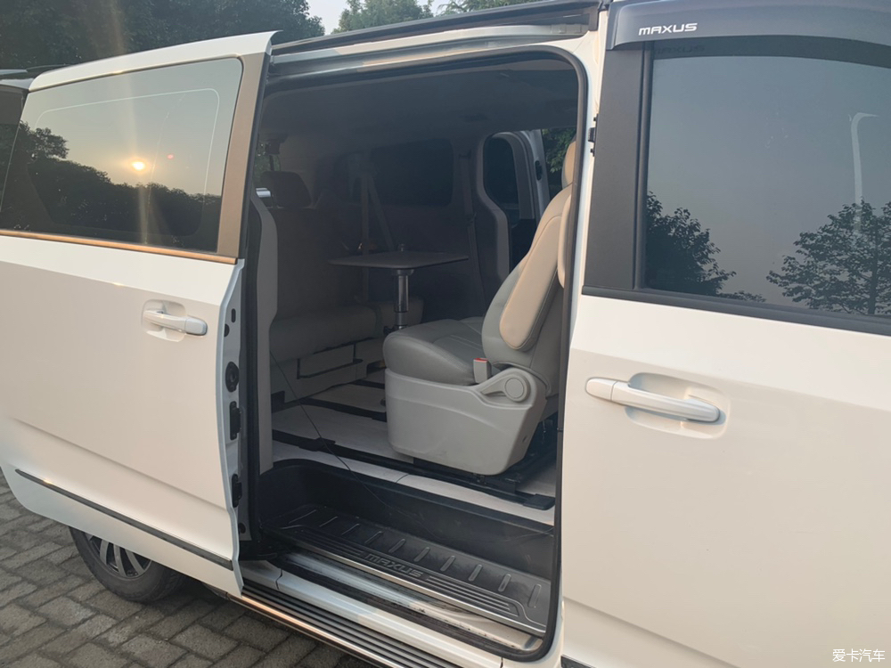

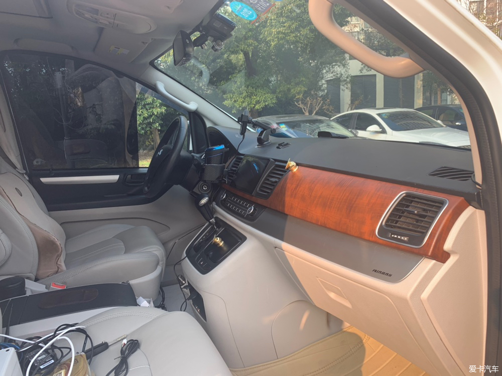

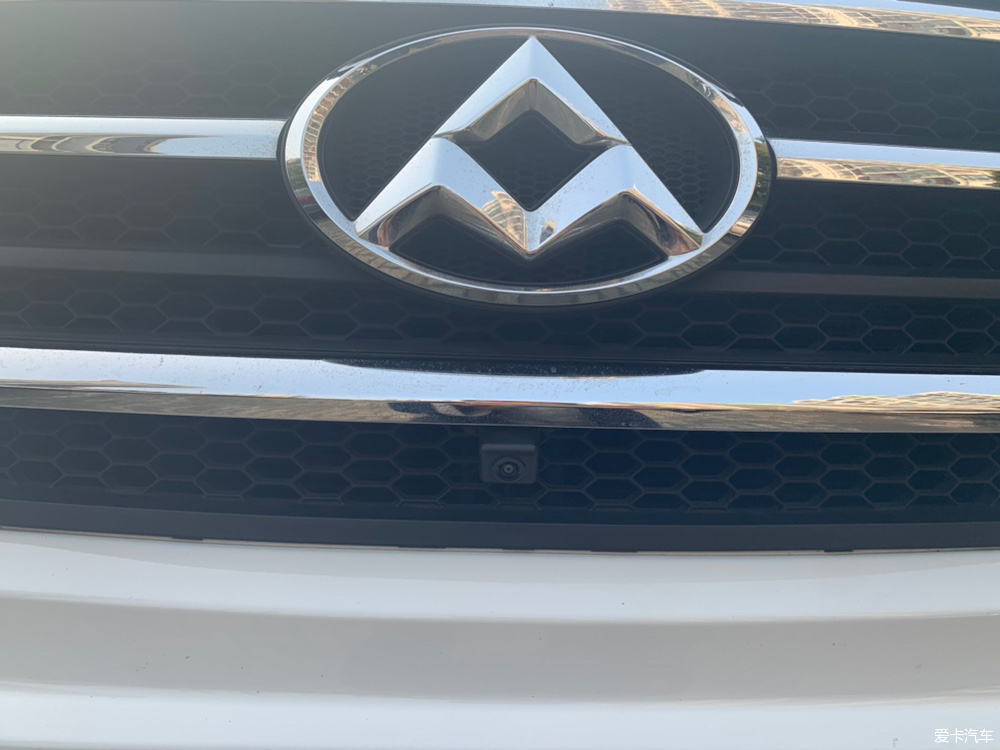

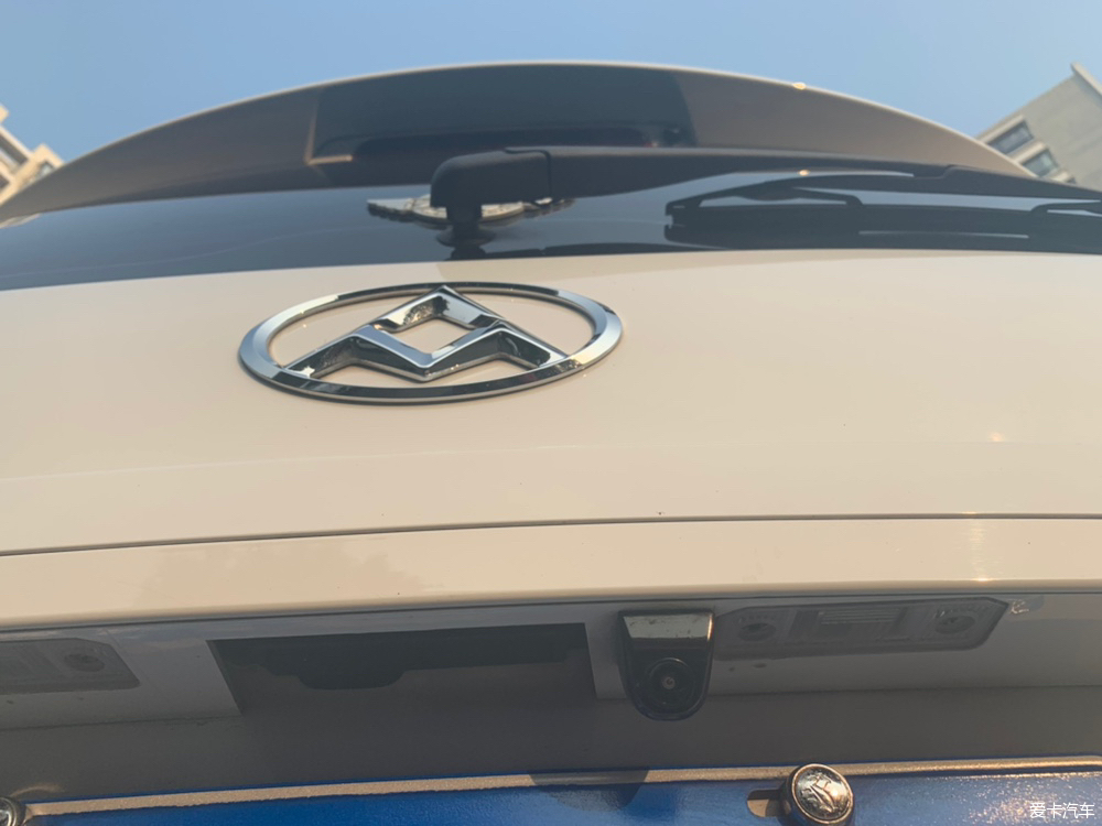

一晃我的大通G10从2015年12至今已经使用了三年整,在这三年4.3万公里的使用中我可能是公里数在众多车友里跑的最少的,但这三年我为我的大通G10做了很多改变,从买一部裸车到上周五我为我的爱车做了很多的改装,就像老婆买化妆品一样,我也让我的车子变得更有范,从我提车回来把原车带usb可以播放mp3的收音机改成七寸可以播放DVD和U盘电影的车机,因为很多车友因为车大过马路牙子把轮胎拧坏我又加装了360全景影像,加装了全景影像确实避免了拧坏轮胎的烦恼,毕竟原车马牌轮胎一条就要一千多大洋,老贵了,后面因为长途跋涉两个宝宝在车上憋的焦躁不安还加了后排吸顶19寸液晶电视,还改装了后排旋转座椅和小餐桌,考虑长途跋涉高速服务区吃点东西方便摆放或者旅行中闲来没事打打牌还是不错的,因为嫌每次洗车麻烦又安装了pvc地板,,因为后来改装的七寸车机导航不能实时显示路况还要过段时间就升级,又加装了可以实时路况的后视镜记录仪带前后双录功能,截止上周我又把改装的七寸带DVD的车机换装了九寸的安卓导航车机,本来早就想换,前面看车友换过102寸屏幕改装工程浩大,又不能带后排电视视频输出功能,所以才等到现在新出的带后排视频输出的九寸车机,这之前也耗费精力了解该机器,咨询过很多改装店都说不带视频输出功能,最后通过自己跟商家沟通才知道目前车机带4G插卡功能的车机方案是不支持后排电视的,想要支持后排电视就要买wifi版的,两个产品肯定要有取舍,最后为了兼顾后排电视就选择了wifi版,不过影响不大,手机热点打开,车上装的在线视频随便看,这款车机还带科大讯飞语音控制功能比我原来买的后视镜记录仪带的语音功能灵活多了,可以通过语音控制车机,不用在行车过程中选音乐或者其它影响驾车安全,还带记录仪功能,我又加装了一台记录仪,这款车机导航支持轨迹功能提醒,行车过程中偏离提醒,车距靠近提醒,换了这款车机,我车又智能了,换完车机又加装了三个usb快充,两个智能开关,开关就是控制360全景影像的,因为长期不开车出现亏电问题所以加装该开关,后排也加装了解决了后排手机没电充电的问题,前面买的点烟器充电器充电太慢还占用点烟器口,这样就方便了很多,截止到现在我的改装360全景影像4个摄像头,后视镜记录仪前后两个摄像头,九寸车机又带一个摄像头,我车一共七个摄像头,车友们应该很少装这么多的对吧?写了这么多其实也是这三年的用车感受和改装留念,其他的不说了上图,有图有真相。

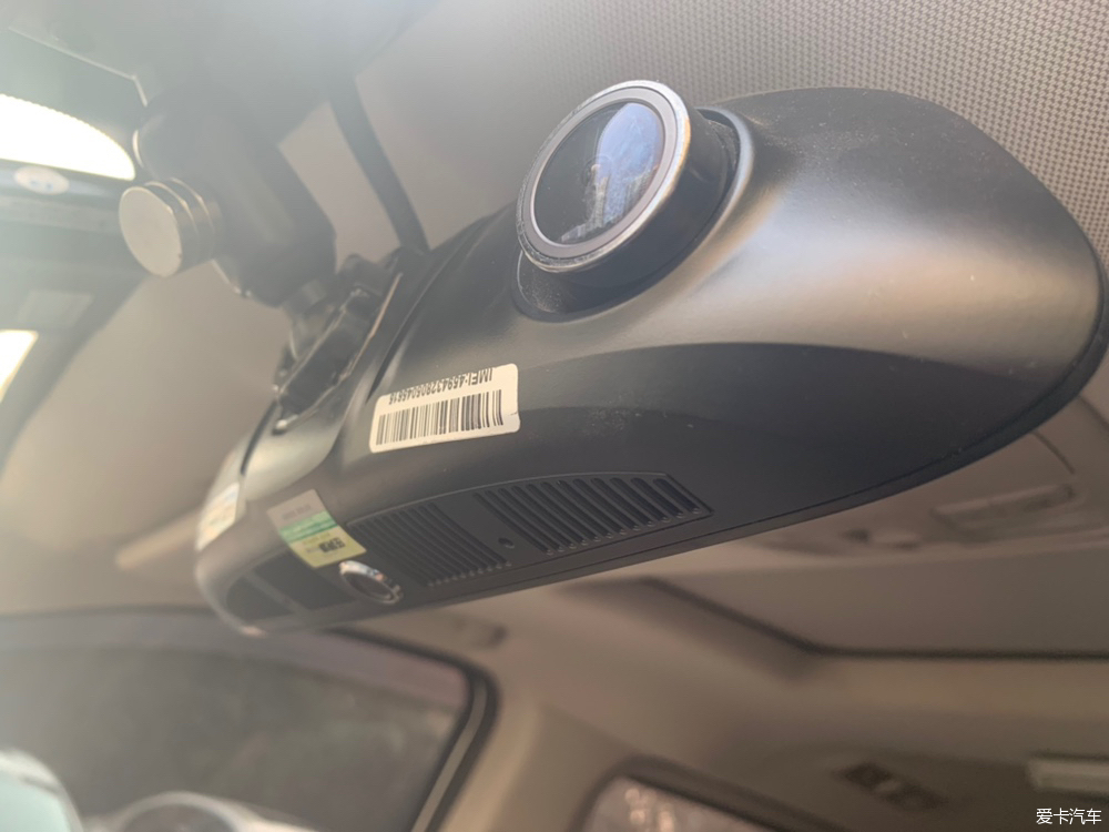

后视镜记录仪带碰撞手机远程报警

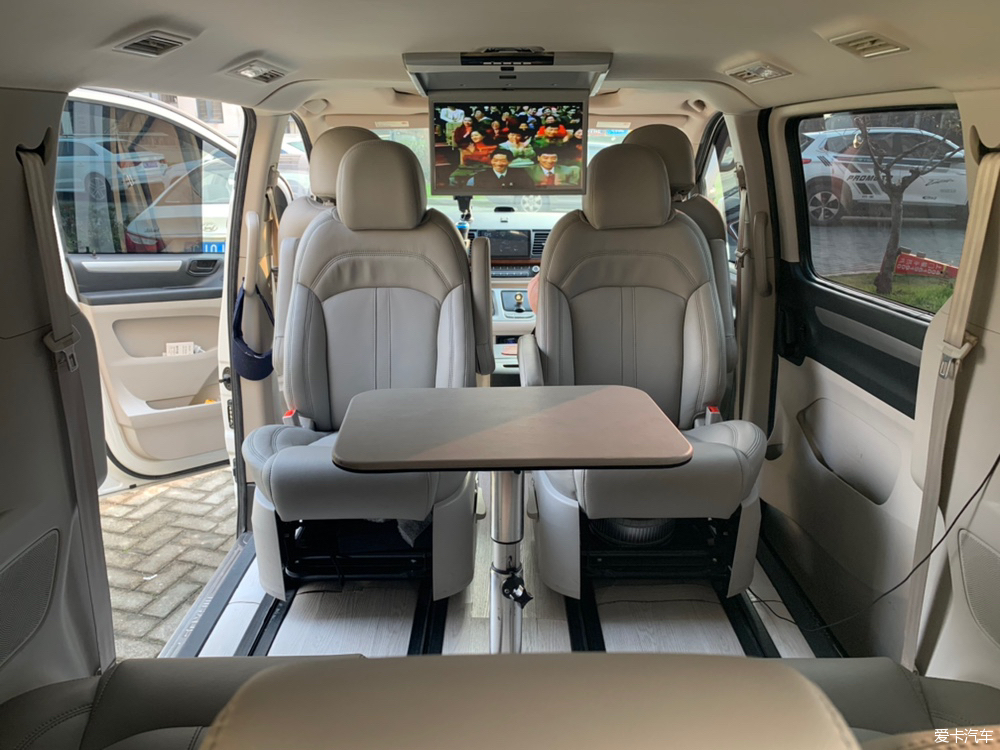

小餐桌很方便,路上可以打牌或者写东西都有地方。
后排看九寸车机,蛮好看滴!

加装的QC3.0快充还是蛮好看滴,比买的点烟器充电器功率足充电快,四个口够用了。

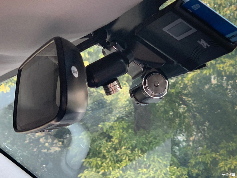

带轨迹和跟车距离的记录仪

后排看电视很爽,还能看直播,旅途中也不回耽误你追剧
记录仪效果图
设置界面
