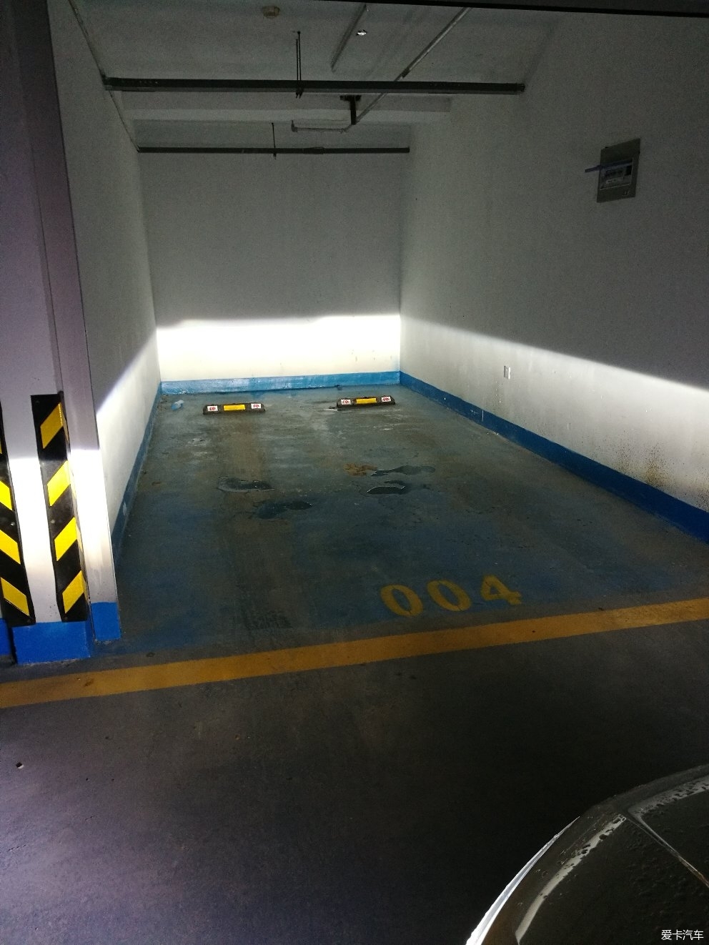

浩纳到手已经两年了,因为风尚版的原车大灯是卤素灯型号为:H4(远近光都在一个灯泡内),所以亮度明显不如舒适版或豪华版H7(远近光分体)。
夏至一过,天逐渐黑的早了,下班驾车用灯的频率也高了,但亮度不够,影像驾驶的心情,所以想着改灯了!
听取了群友们的建议:只换灯泡效果并不像商家广告说的那么明显,所以一步到位!直接上氙气灯加透镜。
好了,接下去就开始我的纪实帖吧
透镜:海拉5
氙气灯品牌:汉雷第三代
灯泡型号:汉雷d2h
灯泡色温:5500K
灯泡功率:35W
日行灯品牌:飞赫
拆灯前留个影,陪伴了我2年的原车大灯
前杠拆起来一定要小心,因为里面都是塑料卡扣扣上的,稍不留心就很容易短卡扣
这张塑料卡扣拍得比较清楚,建议气温高的时候拆韧性比较好,天冷拆容易断
中网和前杠总算下来了
卸下大灯总成
拆下的原厂大灯总成
封膜,准备进入烤箱烘烤
放入烤箱烘烤,使大灯内的蛇胶软化,方便卸下灯罩
拆灯罩
拆开后的大灯总成后座
加透镜和日行灯
加完后的样子,挺酷的一个鱼眼灯
去除灯罩上的残留蛇胶,防止密封效果变差而导致漏水等情况
准备安装上改装后的大灯总成
安装完大灯总成后,装上前杠
螺丝固定住前杠
测试日行灯效果
来个特写
擦干净大灯
老板做事挺麻利的,用清洗剂擦拭大灯
效果照片,转向时日行灯变为黄色,同步转向.
夜拍近光效果
夜拍远光效果

晚上的效果后续会跟上,敬请期待!!!
来自 爱卡Android版 发表于 2017-09-04 21:22    IP属地:未知
爱卡币+10
共获得爱卡币
近光效果!
