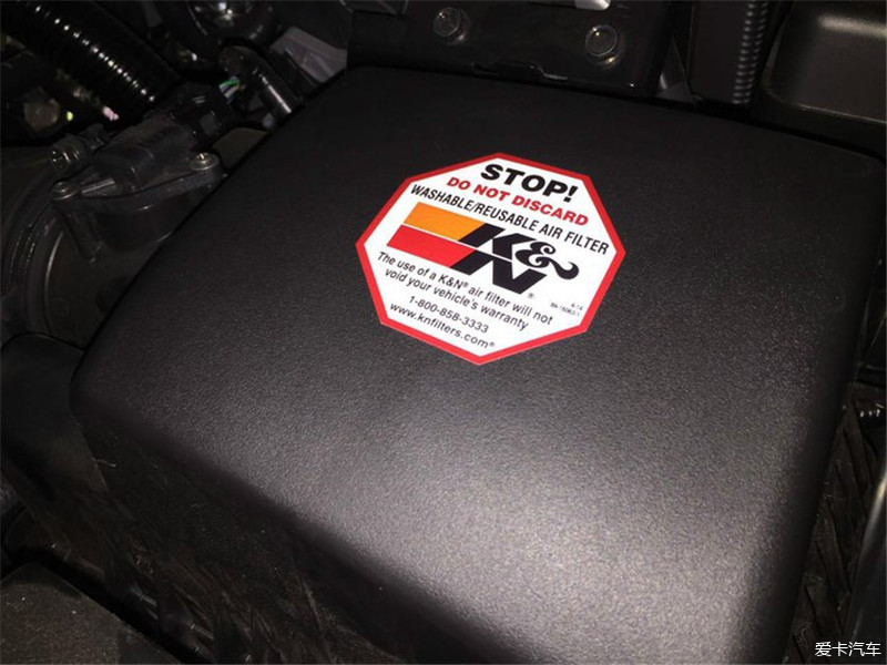

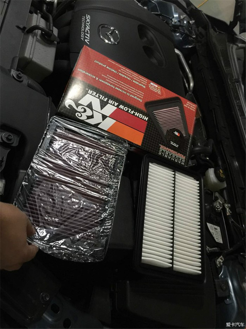

关于进气:不是不可以换装冬菇头,或是各类碳纤维进气,这些确实可以提高做功时的进气量,可我确实不想破坏原厂设计,尤其是原厂的“进气谐振”,关于什么是“进气谐振”大家可以在百度上找到解释,所以适量适当的有所提高就好,真的不需要那么的追求极致,因为有“木桶效应”在。
发表于 2017-05-02 23:16    IP属地:未知
最终还是选择了KN的高流量进气格栅。

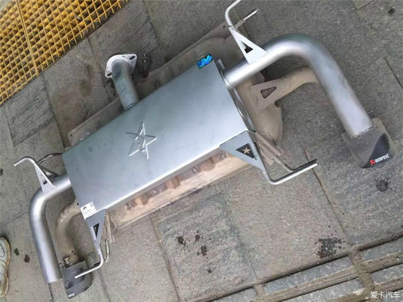

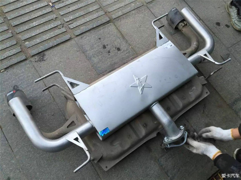

关于排气:“有所提升,不吵不闹,不喧哗自有力”就是我的宗旨,研究了很久,最终选择了“雷鸟”,通过对比图,我们可以看出,整个排气的重量肯定是减少了不少,而至于这条排气的声音,我是这么定义的:声音高于原厂“GTI”低于原厂“S3”,而且是属于低沉浑厚型,正常驾驶时几乎感觉不到太大变化,暴利驾驶时又能给你一定的动态回馈,至少我个人是比较喜欢这种感觉的。
发表于 2017-05-02 23:19    IP属地:未知
补充说明:这条排气的更换,在主观感受上是没有什么“低扭”损失的,但在高转速下的补偿,却是主观可以感觉出来的。
