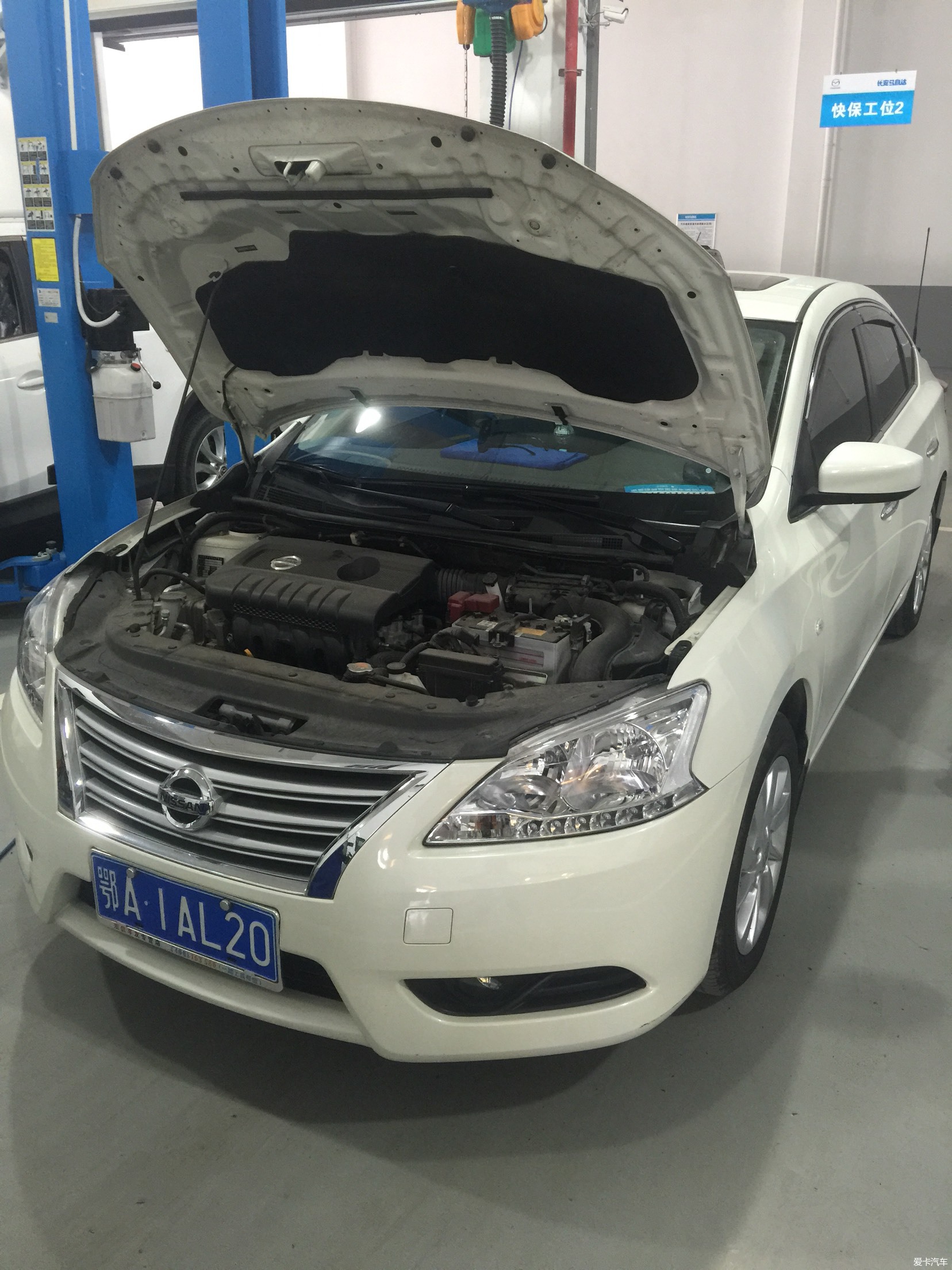

一晃三年了,也过了厂家的保修期,自己琢磨着淘点常规保养耗材把保养做了。平时开的少目前还没跑到两万公里,整体车况没啥毛病,就是配置低了点。没得定速巡航让我耿耿于怀,上高速恨不得油门塞块砖头,因为这车主要用来跑长途(空间大,座位舒服,也省油)啰里八嗦讲了这多,一句话这买菜车家用还是挺合适的
来个图镇楼

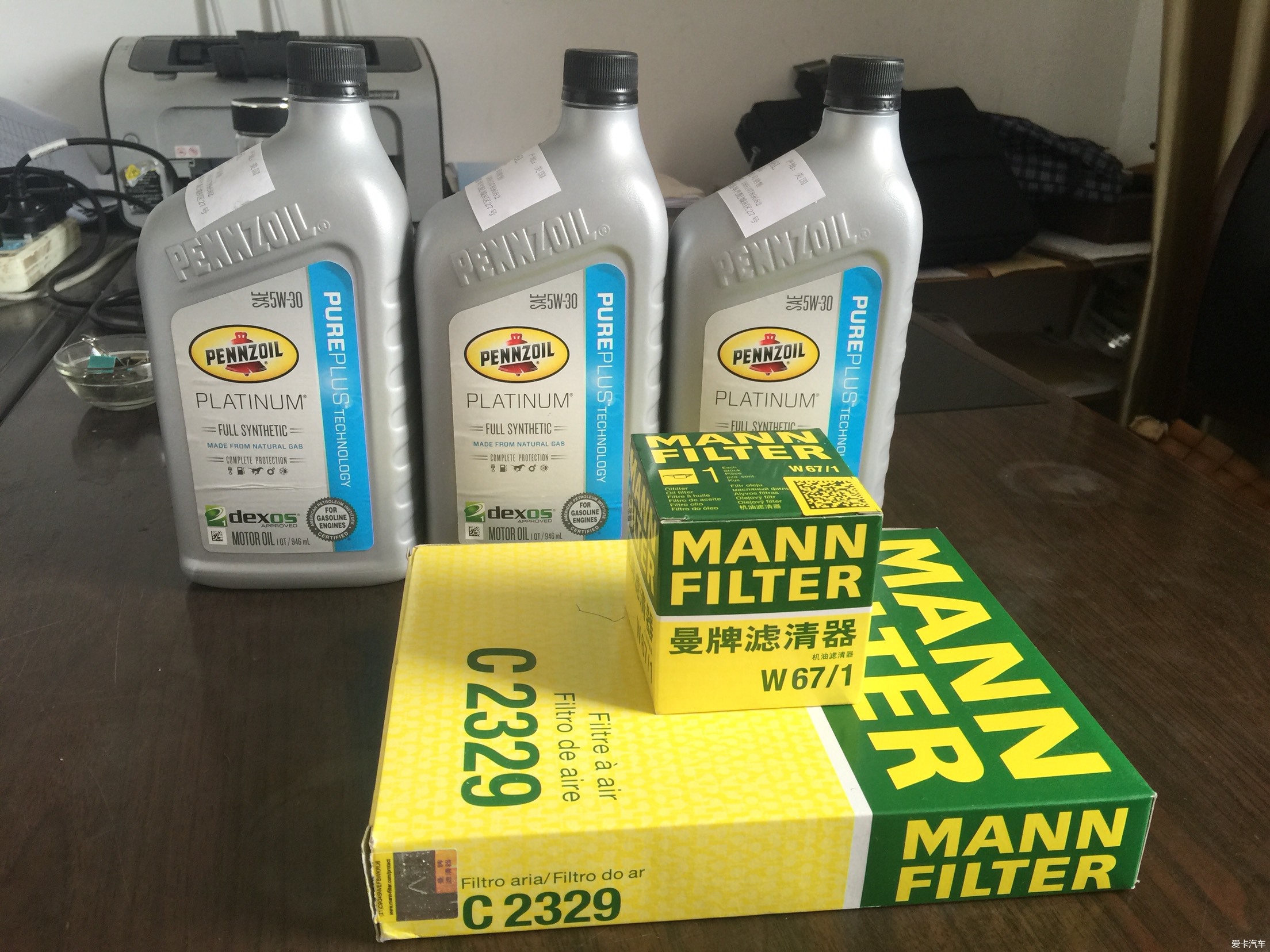

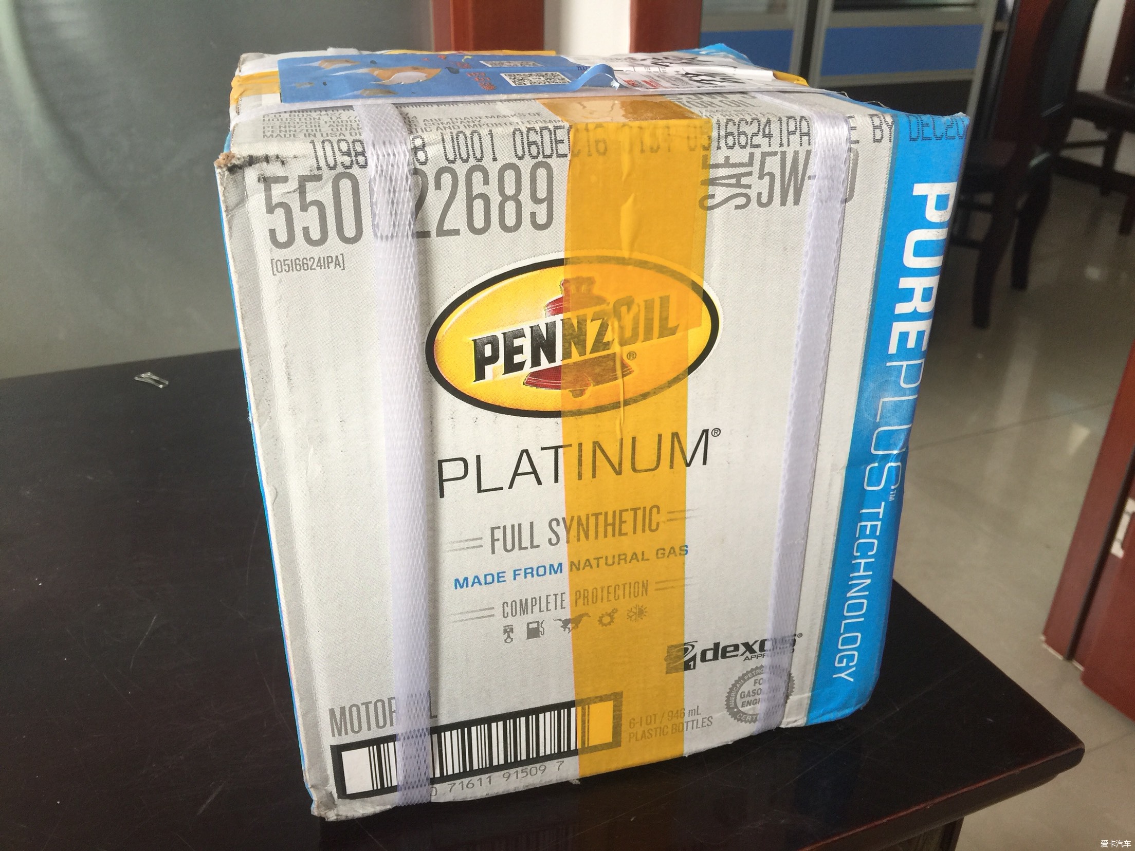

淘宝到货了,包装还不错!都是老客户了值得信赖
打开看看缺不缺东西,别给我整漏了

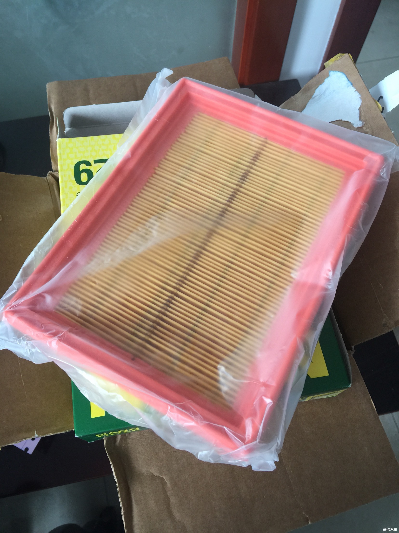

空滤还是进口货,提出表扬
外观还可以
空滤型号,老板说这个型号不会错
曼牌机滤,俺相信大品牌的产品质量
老规矩,来个全家福吧
清点好了,准备去保养
上架子,车牌就不挡了。荆州车友在路上看到闪个灯滴个喇叭都行哈

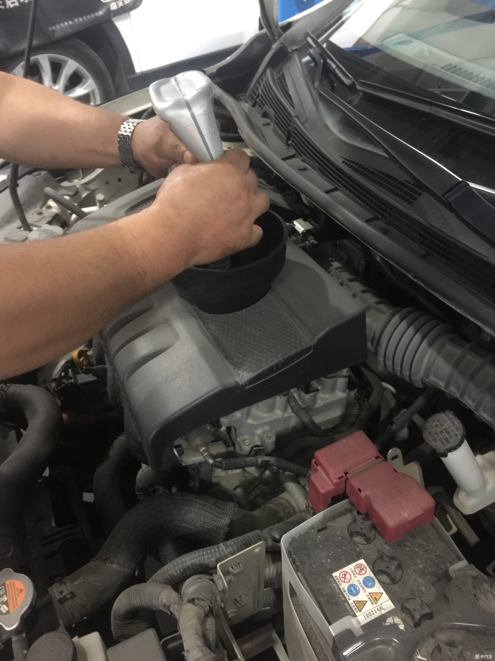

内啥!下手慢了,机油都放光了

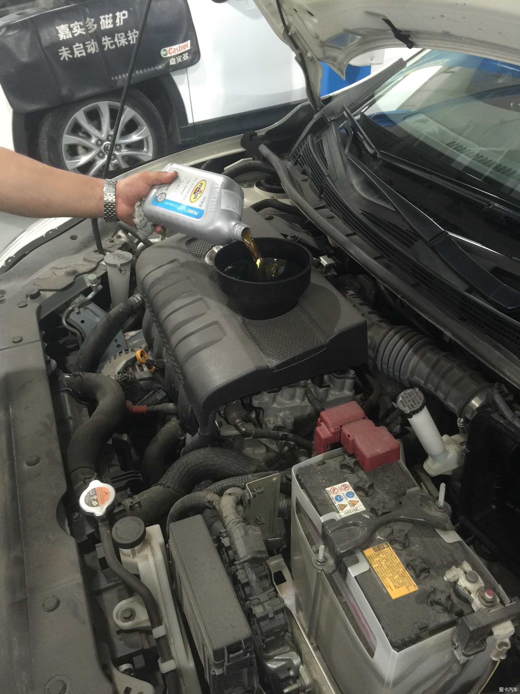

倒进去,一滴也别浪费
喝完这瓶,还有两瓶
顺便做个卫生,三年的发动机舱感觉如何?给个评价
最后记下保养里程,提醒自己下次别忘了。但是一般情况下不会忘。二般就不好说了

引用 bajie1943 于 2017-06-29 11:31:46 发表的回复
你3瓶油是全部灌进去的吗?我一般只加2.6-2.7升
是的,一滴不剩
集力者,无事不成;众智者,无往不胜。
来自 爱卡iPhone版 发表于 2017-06-29 12:11    IP属地:未知
引用 bajie1943 于 2017-06-29 11:33:22 发表的回复
你确认不多???
妥妥的
集力者,无事不成;众智者,无往不胜。
来自 爱卡iPhone版 发表于 2017-06-30 11:03    IP属地:未知
引用 snrrk 于 2017-06-29 22:01:10 发表的回复
楼主是夸脱瓶子,三瓶倒完也就2.8升
行家
集力者,无事不成;众智者,无往不胜。
来自 爱卡iPhone版 发表于 2017-07-06 20:35    IP属地:未知
引用 油田村民 于 2017-07-06 15:53:47 发表的回复
1.6的需要几升机油
我这种,三瓶就够了
集力者,无事不成;众智者,无往不胜。
来自 爱卡iPhone版 发表于 2017-07-27 23:33    IP属地:未知
引用 wu_119 于 2017-07-27 20:57:19 发表的回复
楼主,请问你是1.6的机头么?一次保养3升机油够吗?我也准备到外面自己做保养了~
是的,标准1.6鸡头!三瓶妥妥的
