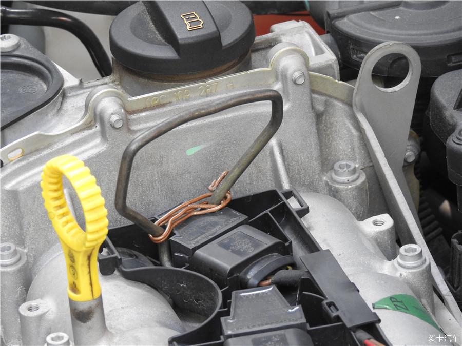

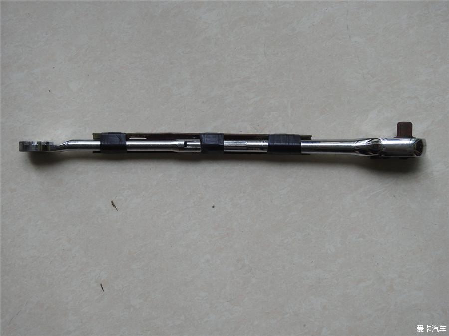

自己制作的拔火花塞点火线圈用的起子,这是我之前用8#钢筋制作的,实际使用过程中为防止开度变化特意用金属丝进行限制开度加固处理。

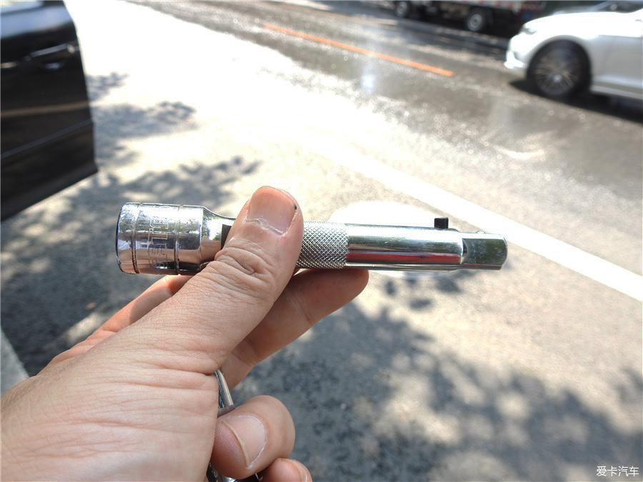

用来拧松火花塞的加长型套筒扳手
套筒的加长杆,因为套筒长度比火花塞的安装深度数值还小,所以必须接上这个套筒加长杆才能使用。
直径16MM的套筒
弹簧秤

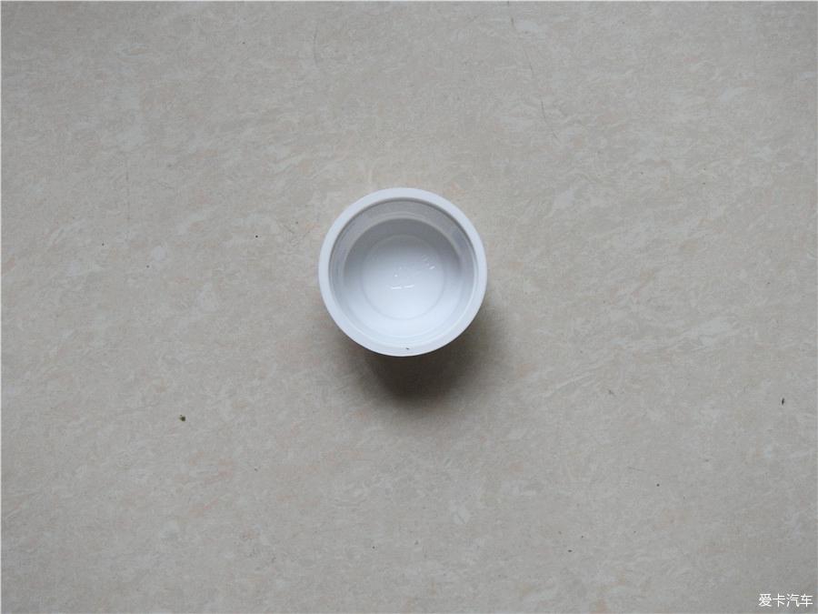

洗干净了的酸奶瓶,如果有塑料杯或玻璃杯也可以。

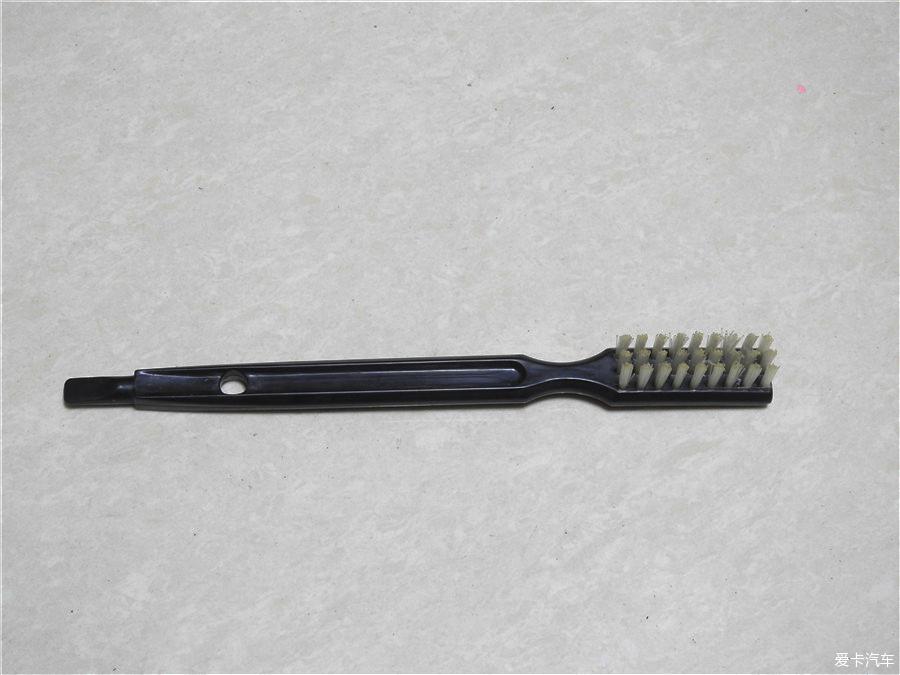

硬制刷毛的刷子

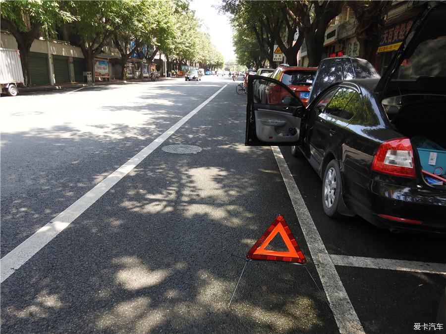

工具准备完成后就撂起袖子干吧。因为地下停车库虽然有日光灯,但是光线还是太暗拍照效果不理想,所以只能把小明停到路边有划线的停车位内,进行操作。

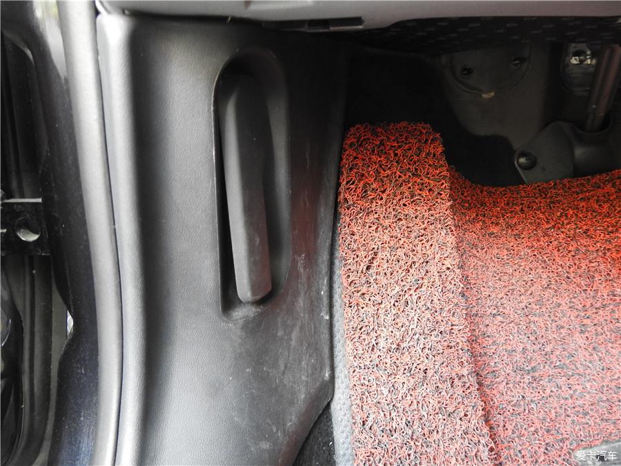

先把这个开引擎盖的扳手拉一下,弹出引擎盖钩子。

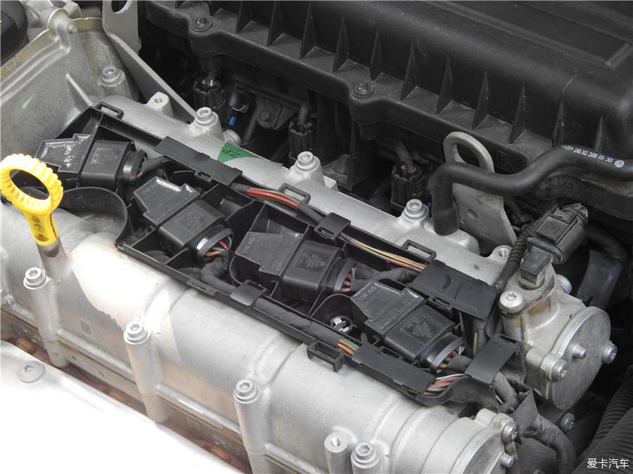

点火线圈保护盖取下来了,露出了四组点火线圈帽。

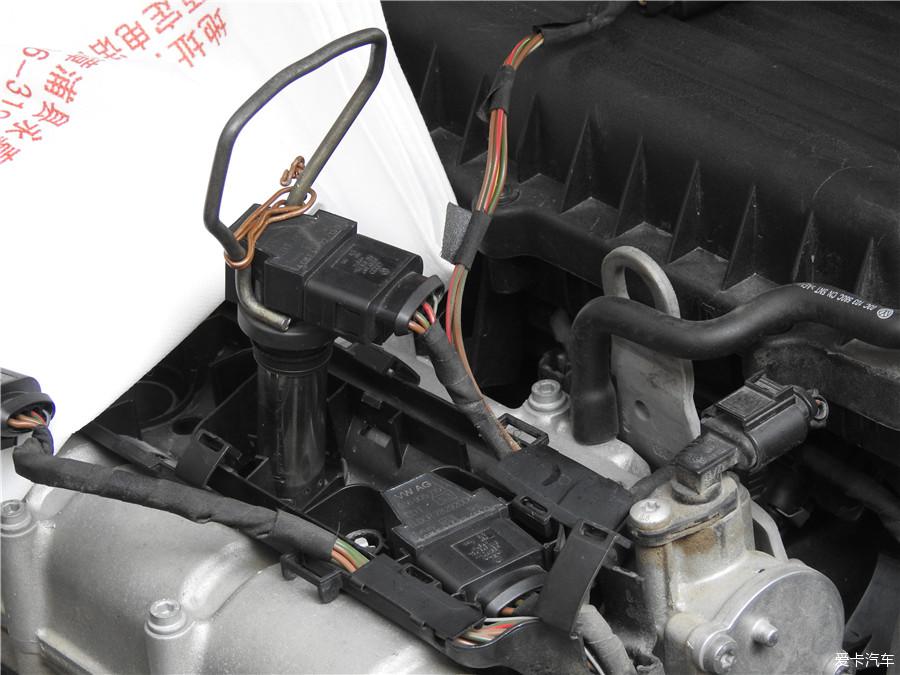

因为引线把点火线圈控制着,拔点火线圈时会被拉住,所以必须先用一字螺丝刀把这些引线的固定卡扣给挖开来。
接下来把点火线圈的起子卡到位。

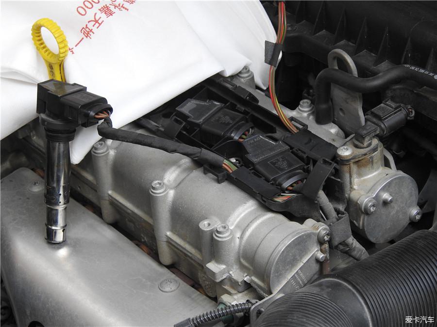

垂直向上提起子,因为点火线圈里面的胶套紧紧的套住了火花塞,所以吸力很大,不容易直接拔出来,因此可以用木棍穿过起子用杠杆的原理拔出点火线圈。

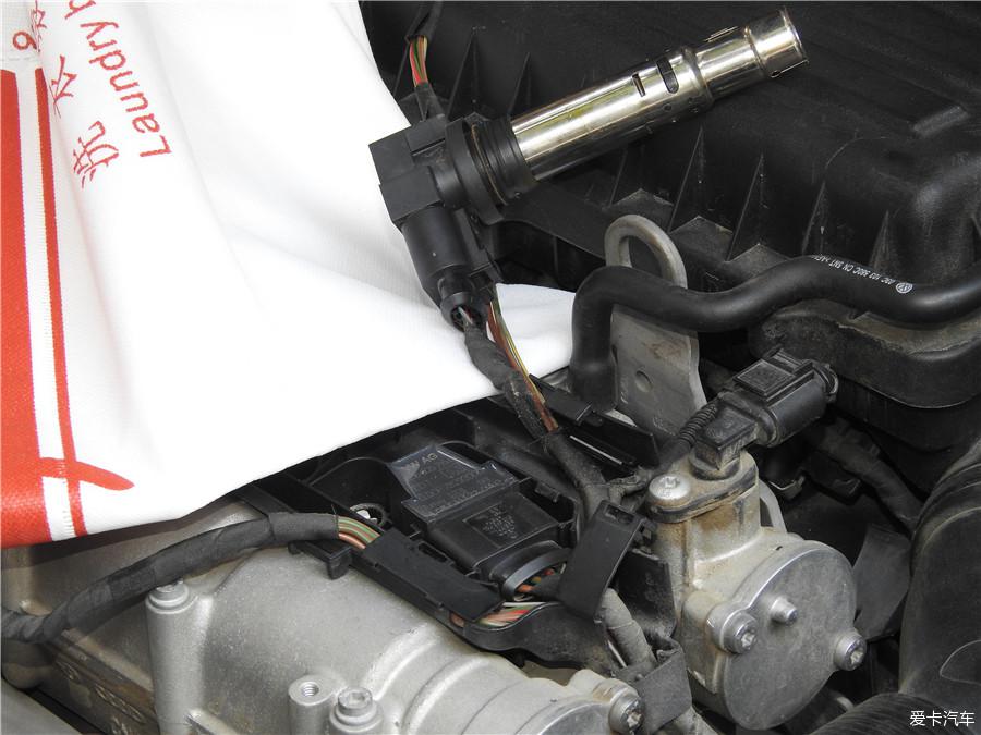

第一个点火线圈拔出来了。

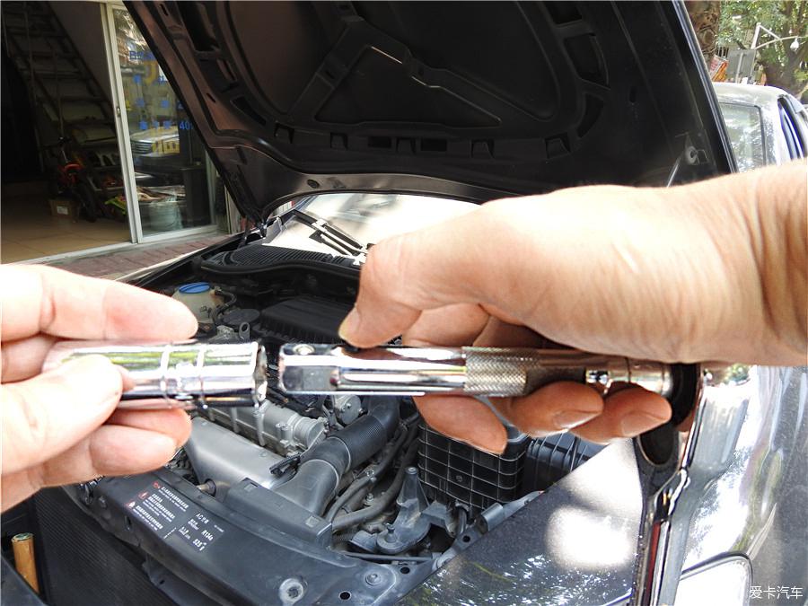

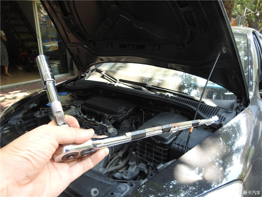

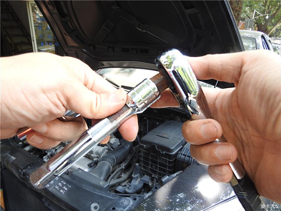

准备开始着手拧松火花塞。先把套筒加长杆和套筒扳手联接好。
再把套筒和加长杆联接好。
整套拧松火花塞用的套筒扳手组装工具组装完成。

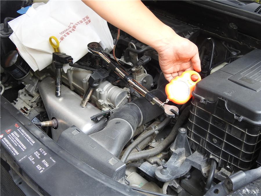

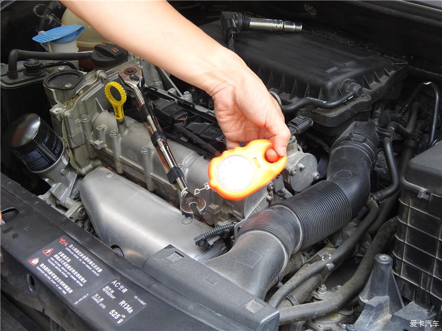

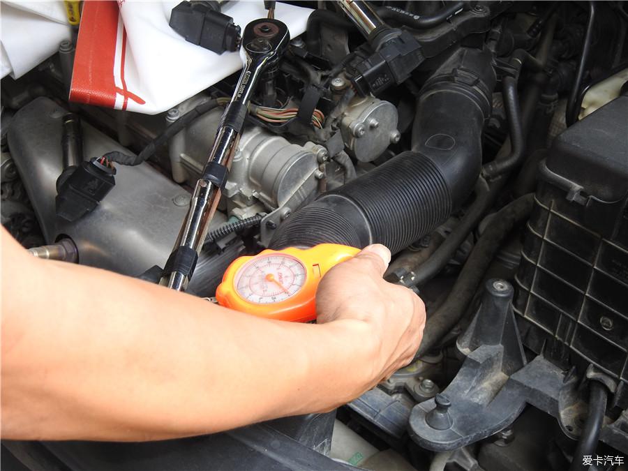

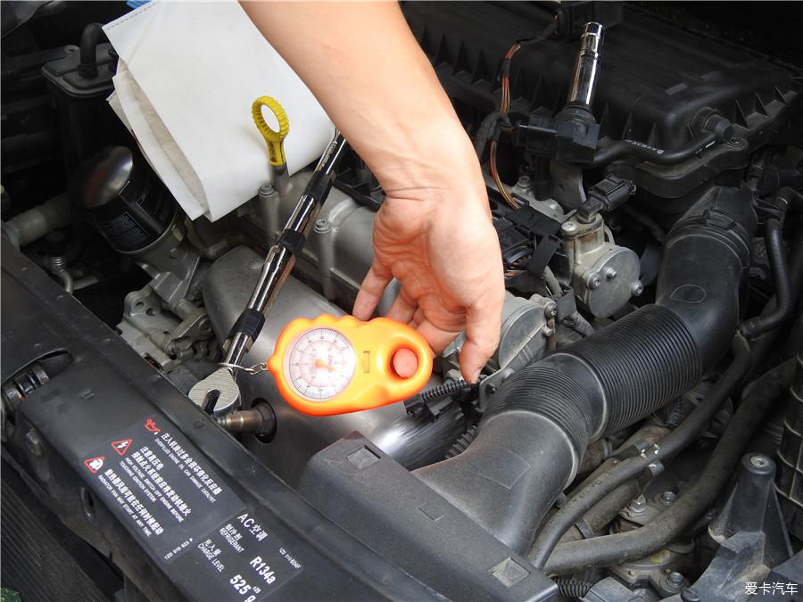

开始拧松第一个火花塞。为了记录拧松火花塞所用的力度大小,以便于安装回去时用同样的力度来拧紧火花塞。我采用弹簧秤钩在套筒扳手柄的最后面来拉松火花塞,及时观察和记录下火花塞被拧松时刻弹簧秤上显示的力量数值。
第一个火花塞被拧松时刻弹簧秤上显示的力量数值为11市斤。

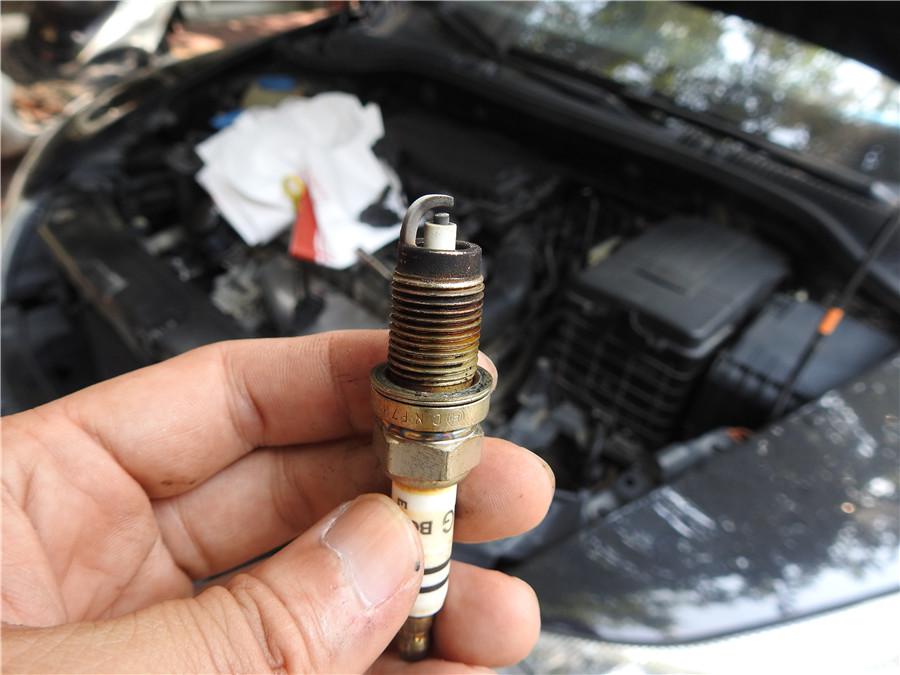

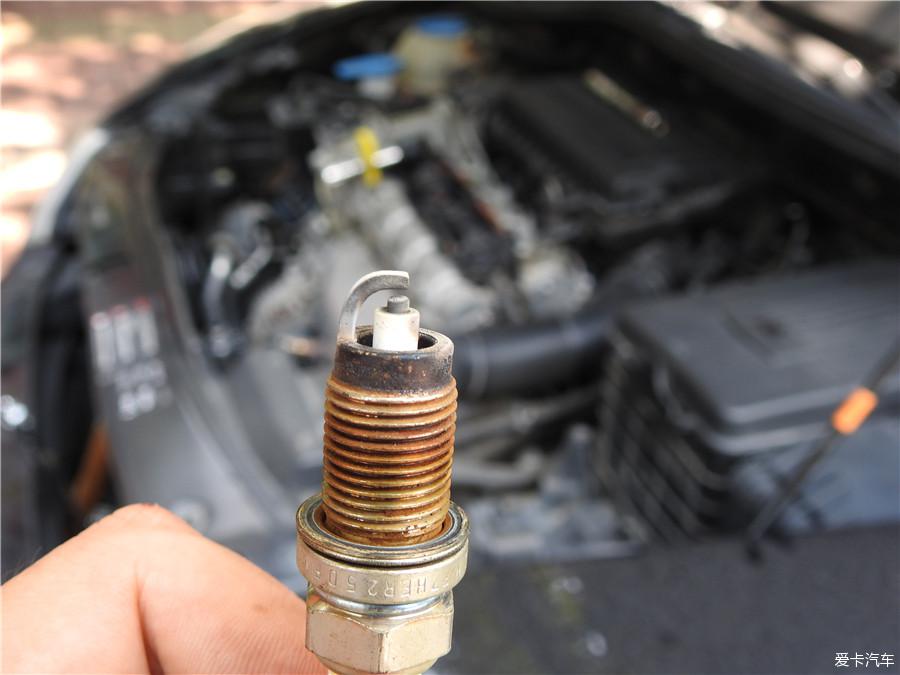

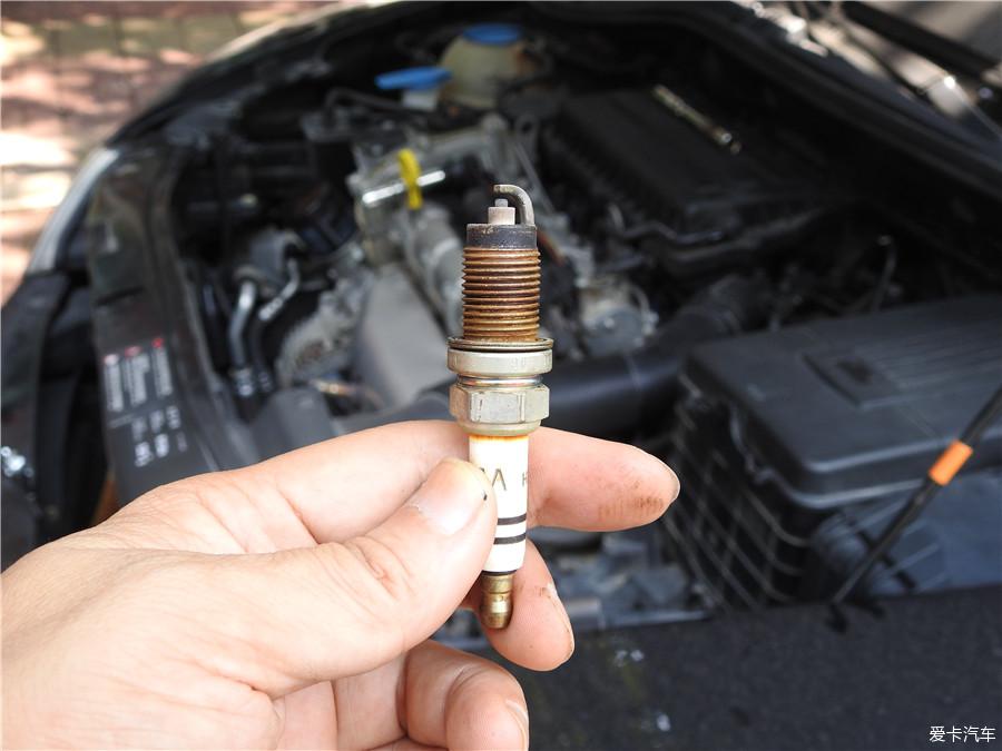

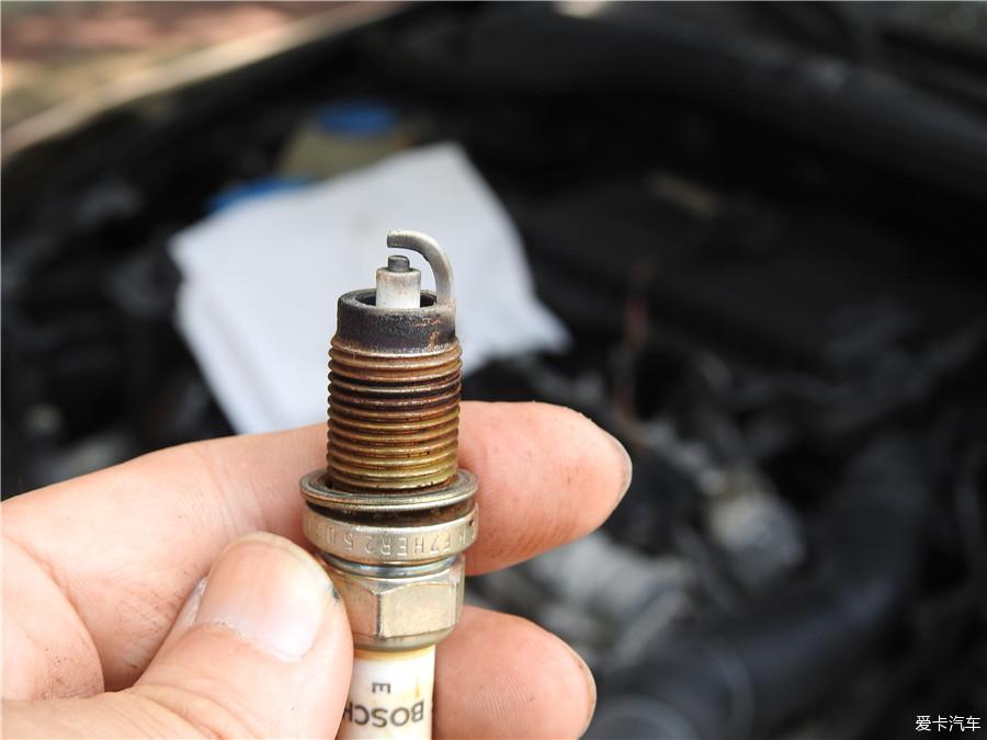

第一个火花塞被点火线圈套出来了。可以看到火花塞的丝扣部分已是锈迹斑斑。
近距离地观察一下第一个火花塞。还好,微黄色的,表明燃烧得不错,没有烧蚀掉。
这锈也太多了。
这是另一面。

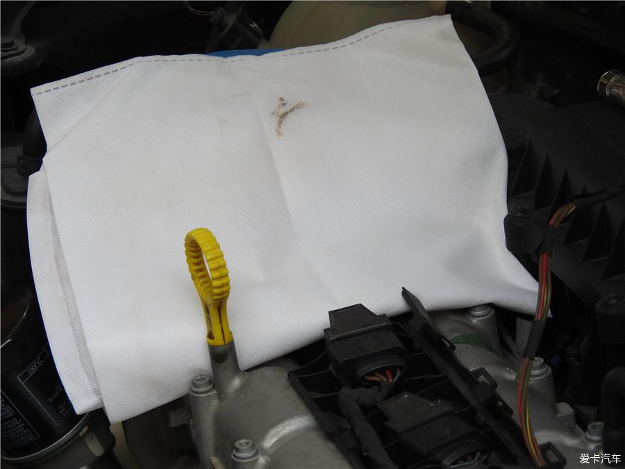

拧下第一个火花塞后要用布及时把孔洞盖起来,防止灰尘、树叶、水等异物掉进去。

继续用弹簧秤来拉套筒扳手手柄。

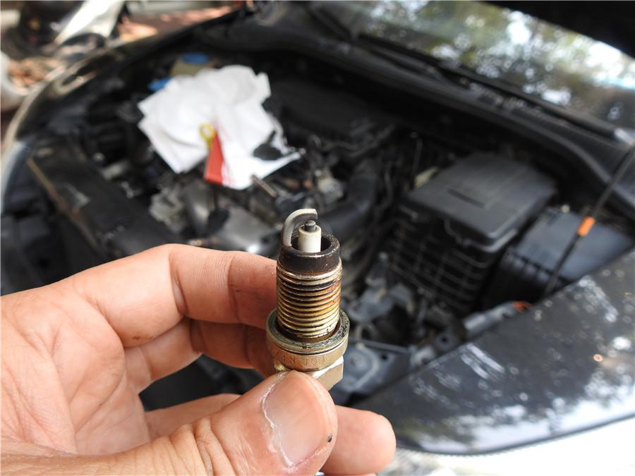

第二个火花塞也被套出来了。

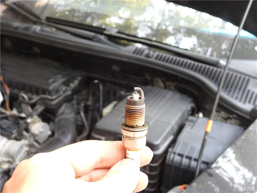

近距离查看。
燃烧不错,没有烧蚀。

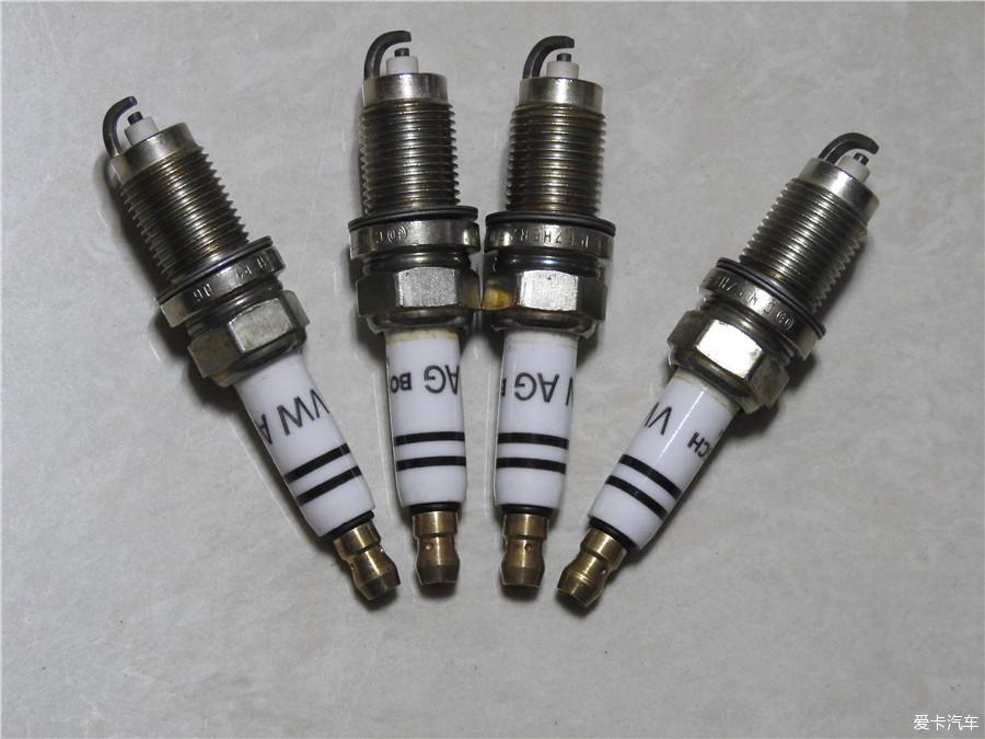

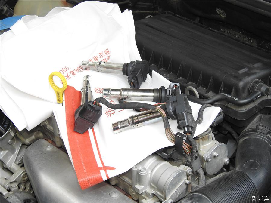

“四兄弟”终于“齐聚一堂”了。

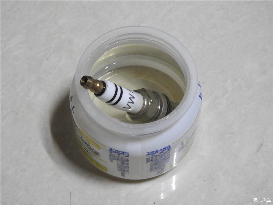

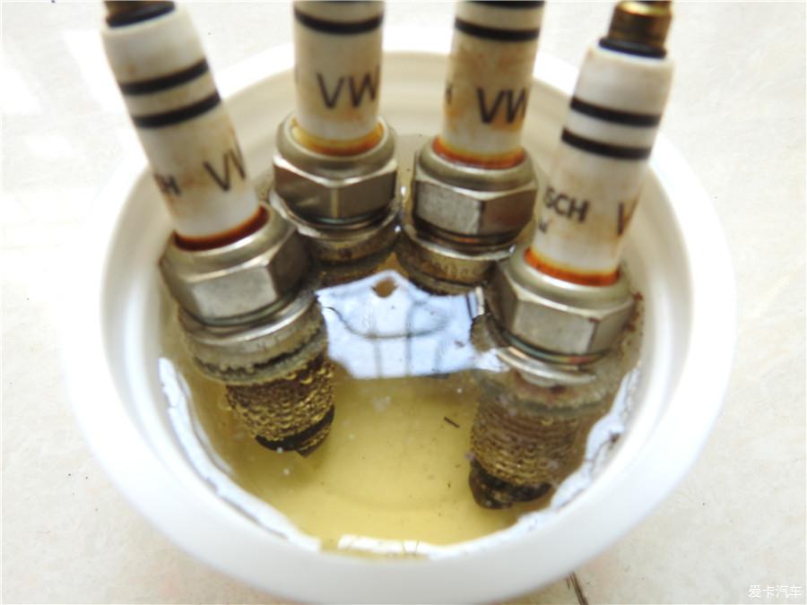

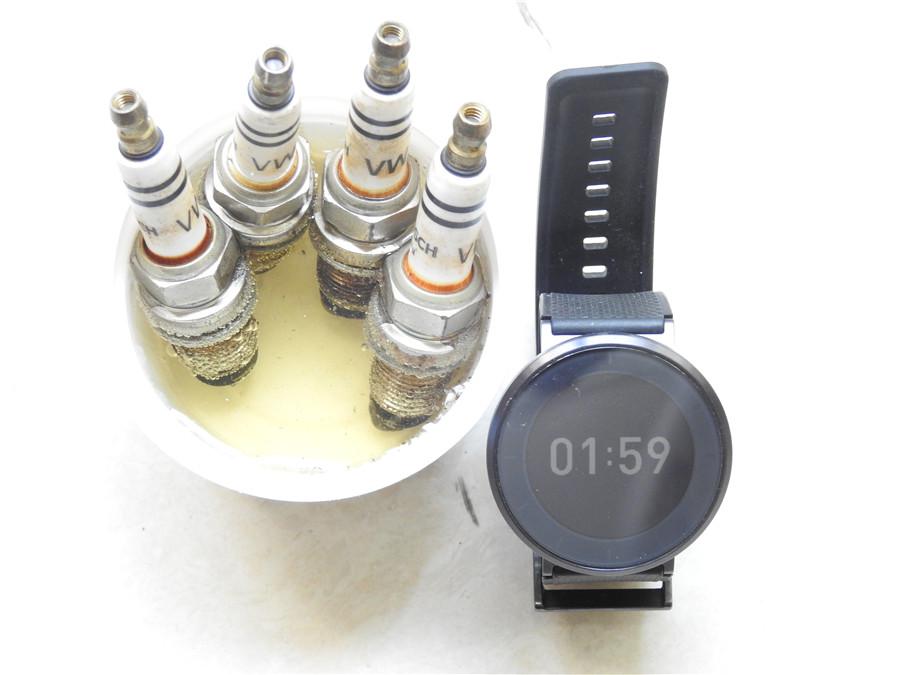

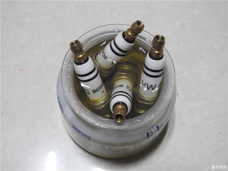

把白米醋倒入杯中直到淹没丝扣部分。在旁边放上手表记录下开始浸泡的时间中午1点59分。
近距离观察,可以看到一倒入白米醋后火花塞丝扣部分的表面已经开始有气泡不断冒出来了。

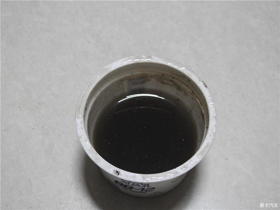

晚上10点零3分,泡了8个小时零4分的火花塞。可以看到白米醋中有很多锈屑。
拿出事先准备好的硬质刷子开始刷洗火花塞。

四个火花塞都刷洗干净了。洗完后的白米醋变成了“黑墨汁”。

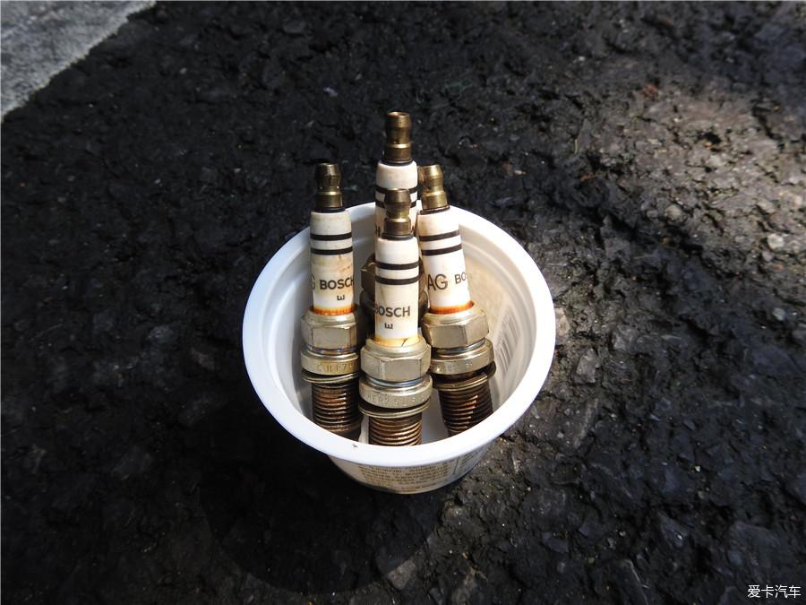

洗过“澡”后的火花塞“四兄弟”,干净得跟全新的一样。丝扣部分的锈全没了,崭亮崭亮的。点火部分也是亮得跟新的一样。
近距离欣赏一下清洗后的火塞,只能用一个词来表达——完美。哈哈!
