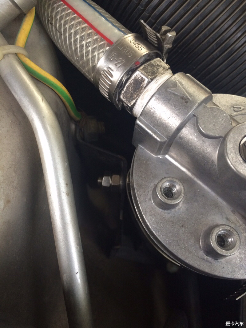

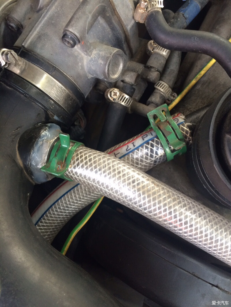

燃烧机柴油过滤器(马家有卖)那是单位锅炉改造天然气后留下来的。还有4分的宝塔接头三个(正常两个够了)但我的接进气的位置断了,所以自己加了一个。还有卡子管箍二小一大。
比划了半天,装这里刚好。
利用碳罐电磁阀的支架。管箍中间钻个洞上螺丝。
原进气口断了,我用水管件1寸变4分的芯,用锉力修修用力扭进去了。不放心再打上玻璃胶。

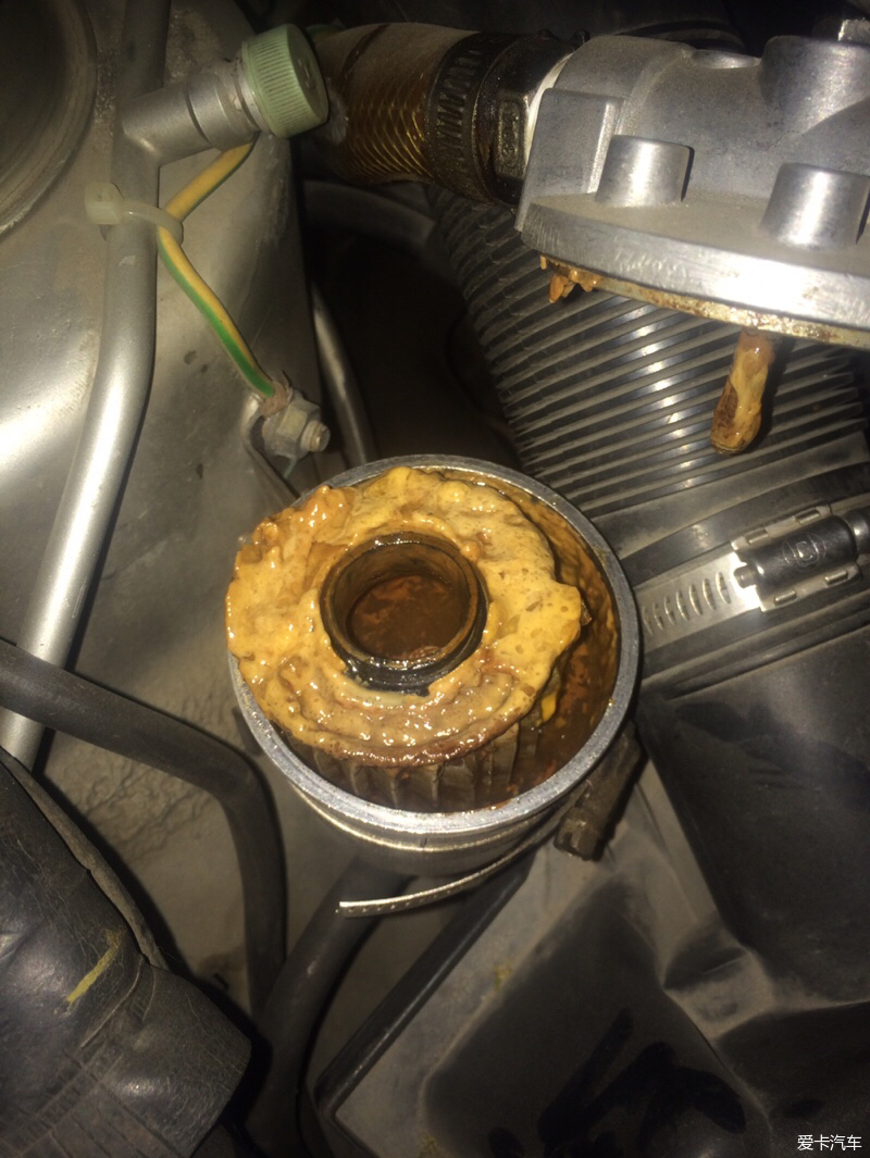

还正过饭点了,不怕恶心大家。这是装好后四千公里左右的成果。
装好后又回了一趟老家,少开发动机盖看了,前两有时间天又点检一下,发现缸头盖有点油渗出,一想可能是水满了,废气排出阻力大导致的。看来过滤器底下还要装个排水阀才好。

引用 冀*689 于 2018-01-18 15:56:37 发表的回复
老板用的啥油啊。。。。我以前用的油,就原厂油有这个,,能看到。。现在用的油没有了。。。好像乳化的少了。。。分子油。。太贵啊。。
以前平常一般都是嘉实多磁护。上个星期换了极护,全跑高速六百公里后,也有四分之一杯的乳白色油水混合物。之前的都是水。
