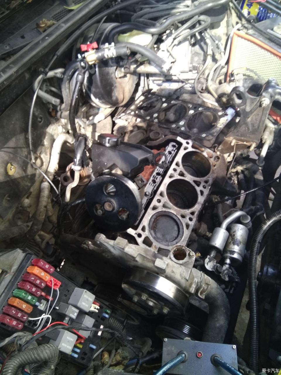

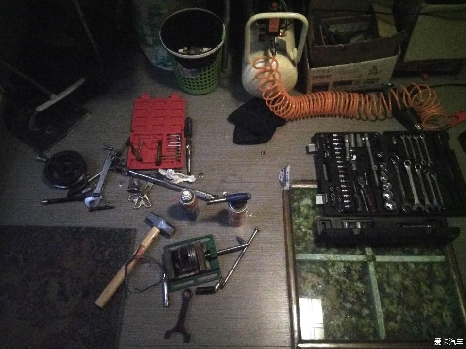

漏油,动力不够,换活塞环,自己动手。 没有什么麻烦,需要的工具比较多。 工具差不多买了3000元,大维修包配件300元左右。活塞环(STD)和连杆瓦大瓦(STD)小瓦(0.25mm)300元左右 。 周末玩这个释放压力,老君威2003 3.0 /38万公里 现在一公里一元, 修好以后不知道什么改善。 反正美国车有工具可以自己动手方便。

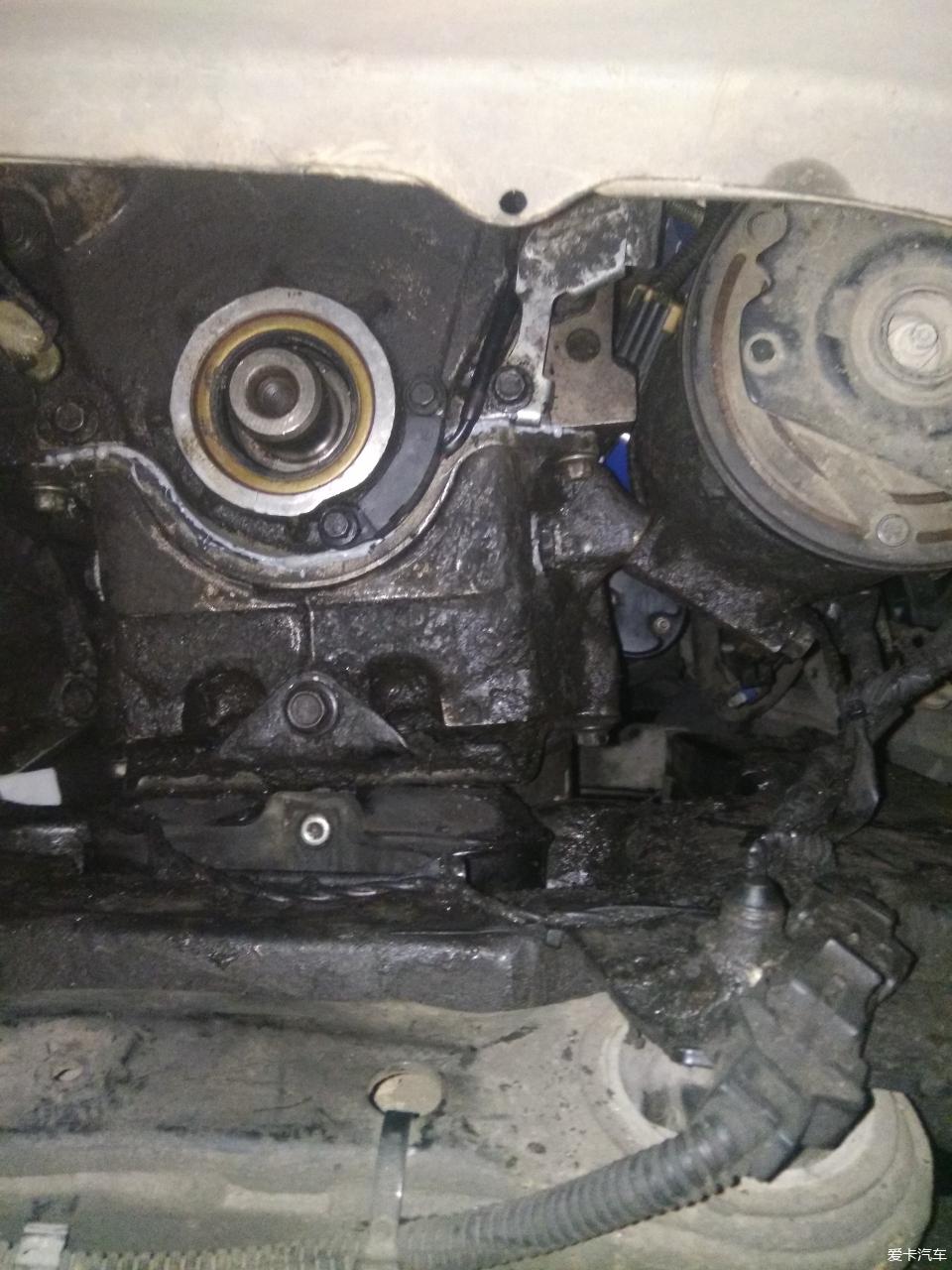

漏油严重,打开油缸以后知道了。

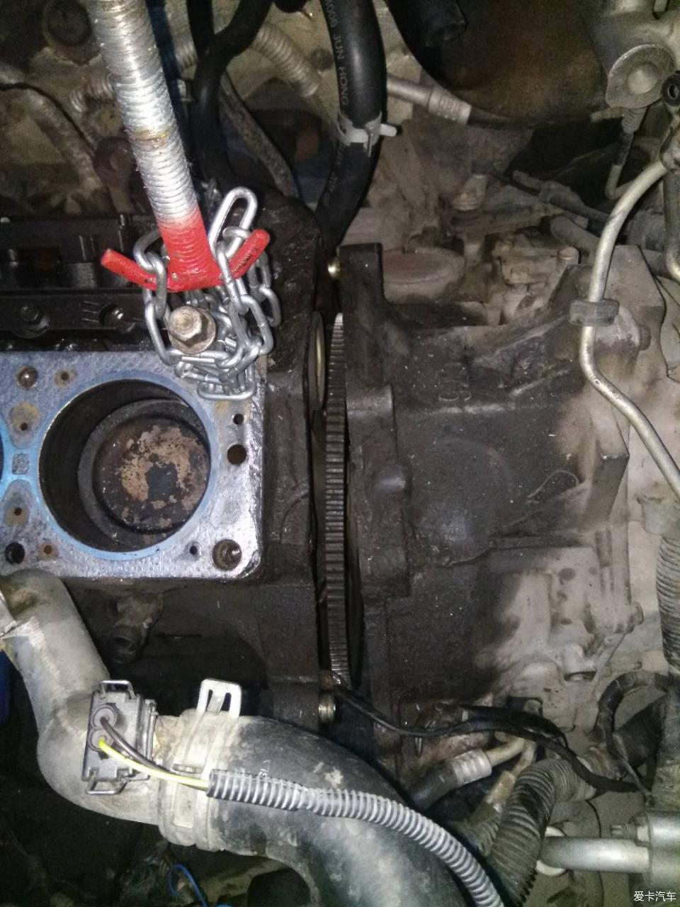

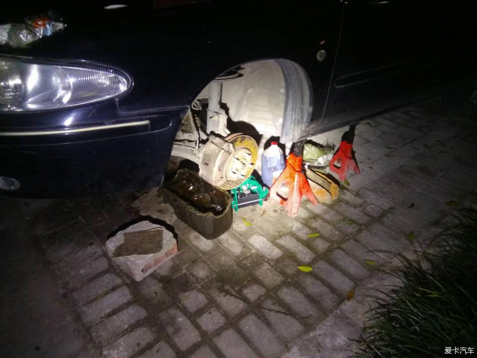

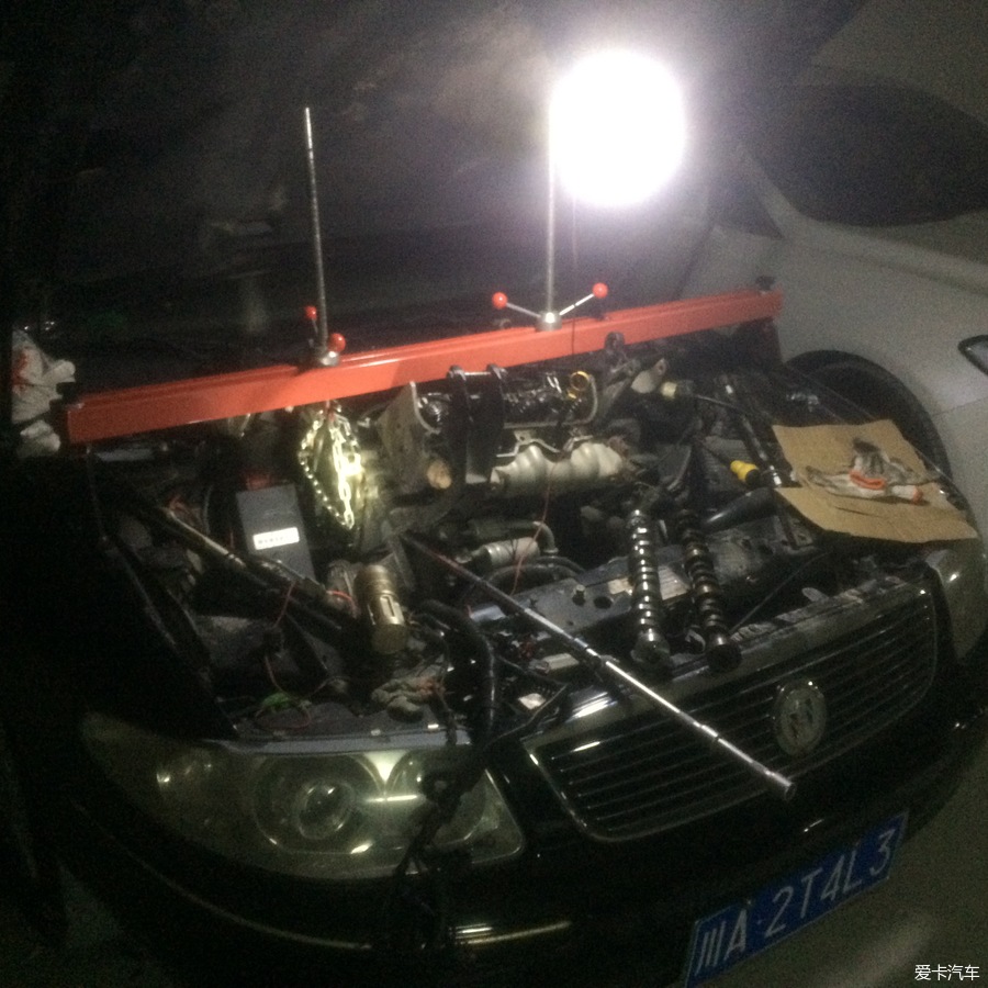

不是这样不能折开油缸。第一次变速箱一起提了失败,买了发动机引擎吊架 200元。 再要卖掉100元需要联系我。

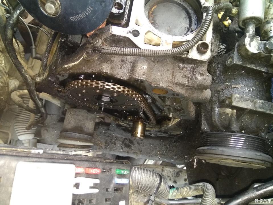

硅胶都烂了,漏油原因。 里面比较干净,没有找到铁片或者铁粉。

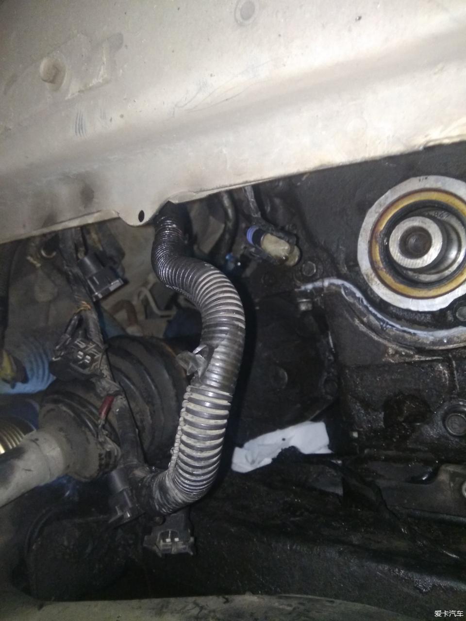

6个螺丝 ,一个下面 上面5个 18mm .
安全安全安全。支架顶了一共6个

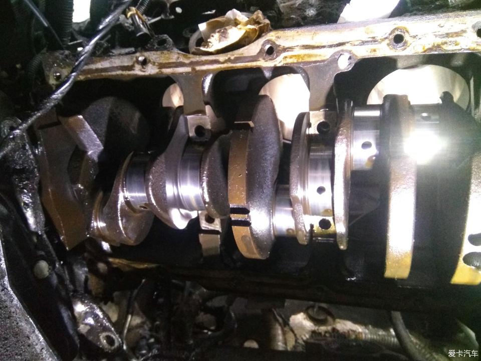

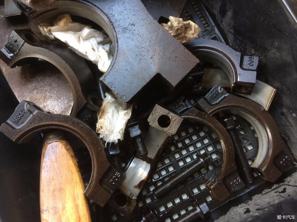

3天试一试终于看到了。 以后换活塞环简单。 小瓦杂音一个严重 一只糖糖糖。顺便全部换小瓦大瓦。 感觉大瓦没有什么问题。 小瓦有点严重磨损吧。
油缸里面没有杂物。 拿掉这个必须分开变速箱。 花了8个小时用脑。 第一次失败,分开发动机以后可以拿掉油缸。

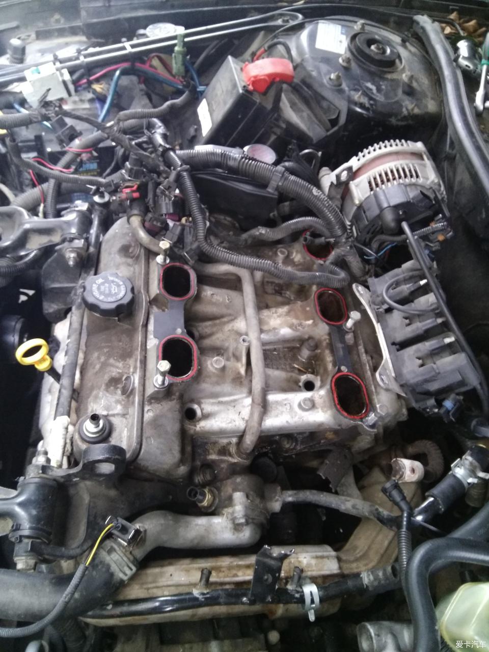

发动机汽缸没有损坏。 压力不够而已。 换活塞的继续发布。Keep countinue 成都老君威3.0

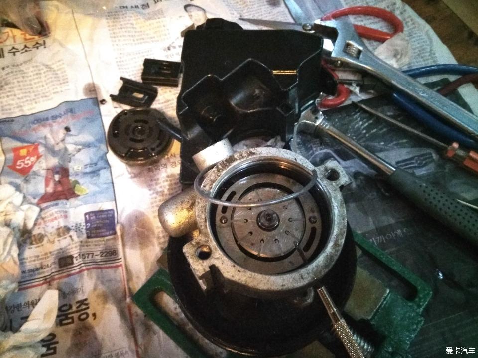

助力泵,油压不够,只能看看,没有杂音就满意。
基本上没有看到严重磨损地方。 小瓦一个严重。 其他都没有问题。 反正换新的。
白洗了,6个什么时候洗,放弃。 活塞需要的送吧。
大瓦还是没有问题。

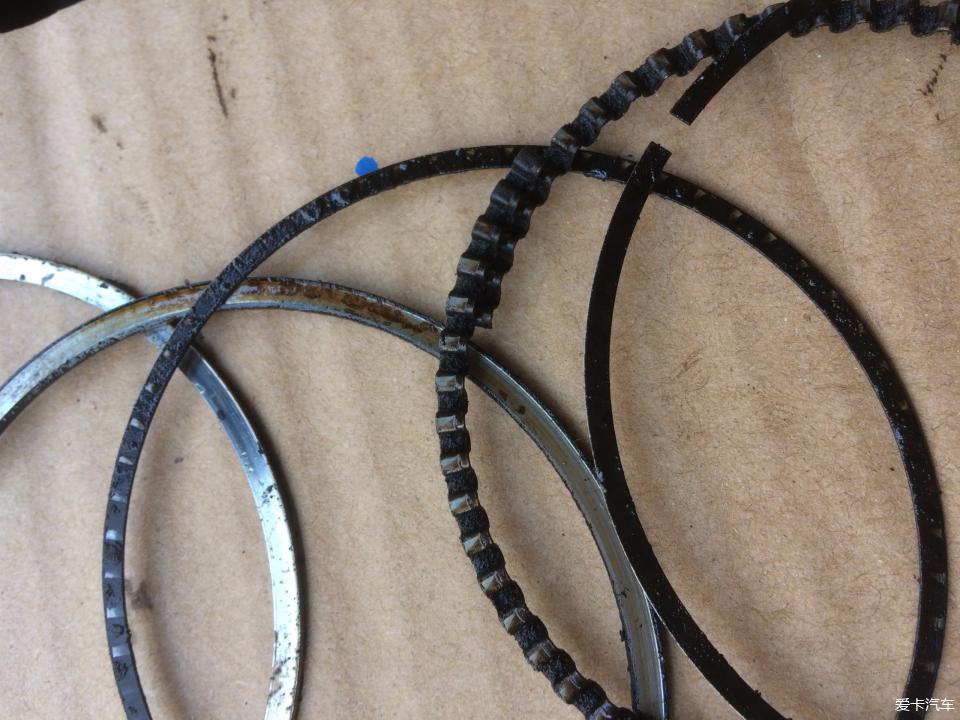

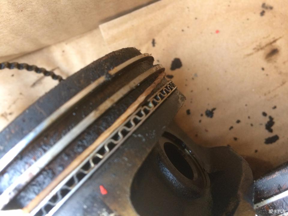

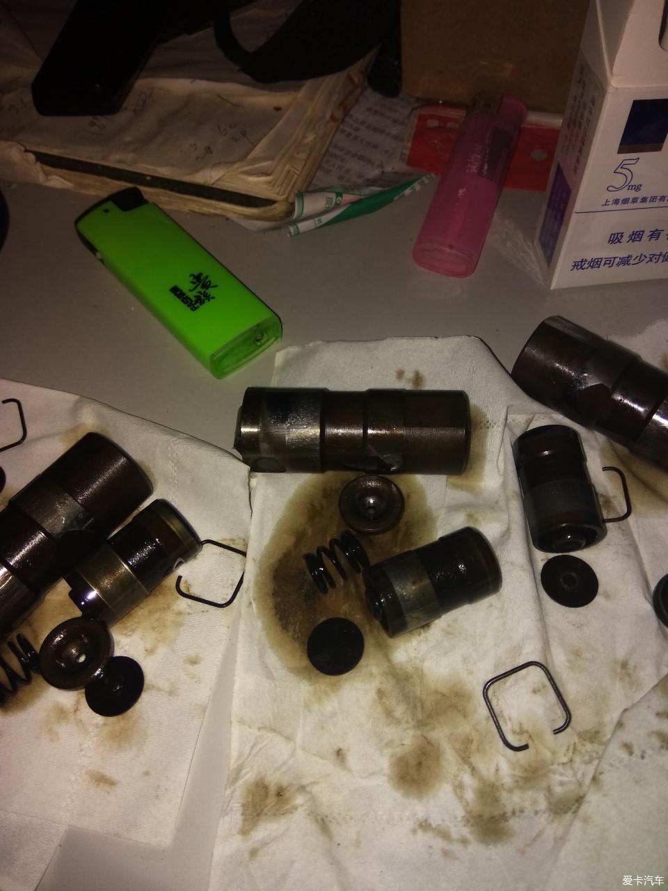

动力不够原因是这个, 机油活塞环积炭严重卡死了, 功率缺失,机油一起燃烧
机油积炭痕迹看看,机油换卡死了。
11-07 试一试活塞一个 非常不好洗,放弃了。要买山寨新的一套不到300元。 反正二手老车。 #3号活塞直径88.8mm , 磨损了。STD 正常的89mm , 缸径89.4mm~89.8mm 2个严重磨损。
缝隙洗不了, 时间太长了。 可以超声波器清洗,不想买了。 扔掉。
活塞环也磨损了

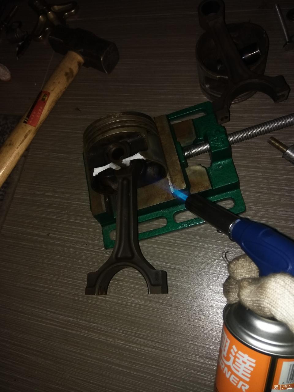

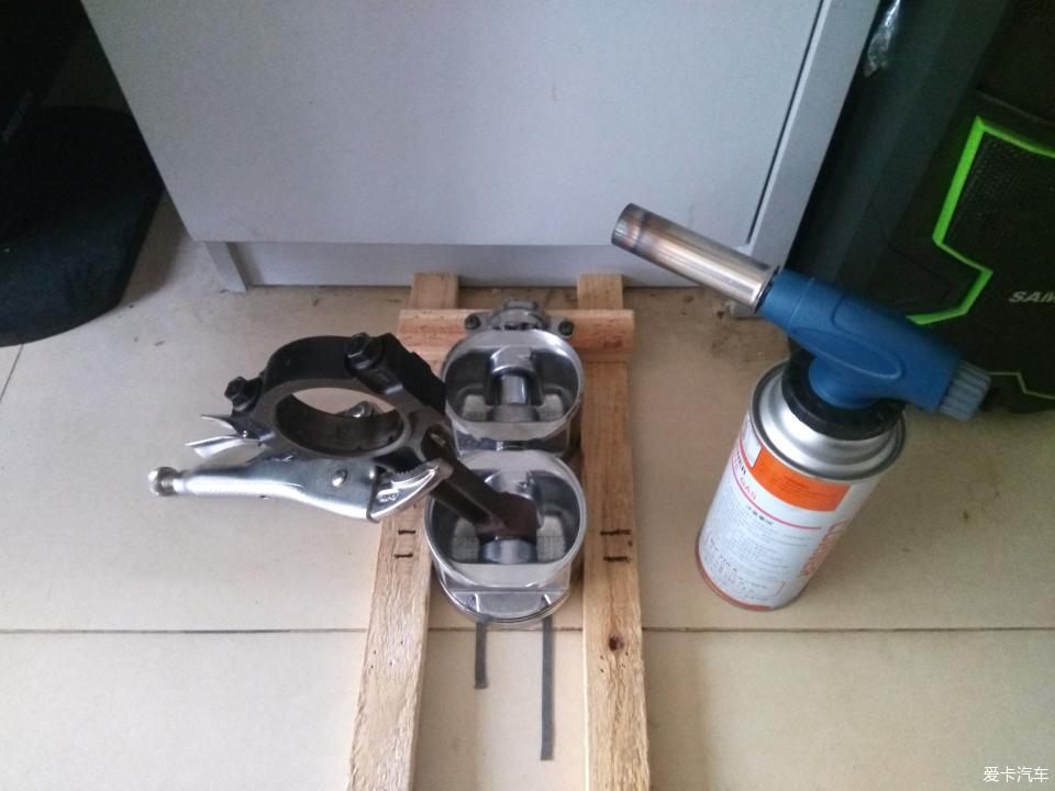

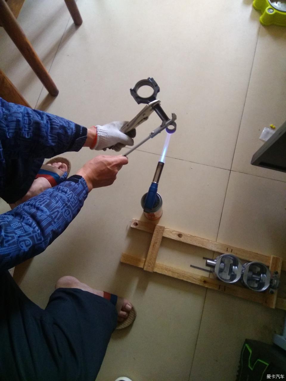

连杆锁啊,烤400度左右可以拆卸。 阳台好热啊。
活塞锁拆卸全图。 用脑用脑,白天中午问过维修惦拿开锁一个多少钱,回复简单一个30元,必须要压力机。 晕。 自己拷活塞坏了就扔掉。反正不能用不可转让了(这个旧的活塞全长高度60mm 好像LB46活塞,感觉原装件,有点怀疑,说明书上LW9 活塞全长高度 62mm,差2mm 这是动力不够压力不够原因,活塞锁中心点到顶部差2mm 这个意思懂得了解)
烤了3个活塞锁,花了一个煤气罐。不想再买工具已经买了太多东西不好收拾整理, 幸苦的今晚上工程结束,明天周末继续。 11-10 Keep continue ChengDu

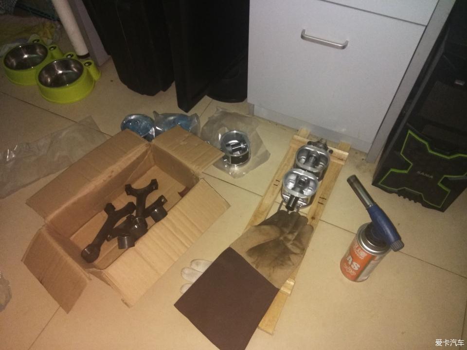

安装活塞锁, 第一的失败郁闷,进去的时候太小心了,活塞锁中途被卡住,生气了打顿大锤子就烂了,锁孔缝隙严重损坏松松。现在11.11物流太慢,再买了2个(备用两个)以后失败也不怕了。 木头是知道什么吧。 活塞锁和连杆定位中间的时候需要这样。
准备。。开始
连杆小口要烤,每个10分钟,火枪功能一般,无聊时间。
参考一下, 就这样子的。 活塞锁中心点定位夹。
2个多小时。活塞锁要猛烈压进去,不然会卡住拿掉非常不容易啊。 我这个活塞销拿掉的时候很想买压力机。 太大了太重放弃。 烤着烤着打锤子拆卸了。 都无聊时间。
完成了5个,一个坏的等快递。 游标卡尺很管用。 活塞锁插进去之前厚度要看看,必须松松的时候要插进去。 失败就卡住很麻烦不想说。没有想到这个活塞这样麻烦耽误时间,没有经验没办法。反正释放压力修车玩。 2017-11-16 keep continue ChengDu.
大小测试用游标尺子。家用煤气罐大概10分钟。 右边装活塞和连杆锁模块。 进去的时候一下子推进去。不然卡死完蛋了。
还不够,头部都要红色。
今天顺丰到了的最后一个活塞完成了。因为第一次的一个失败了。锁孔缝隙比较大。重新买了一个活塞。

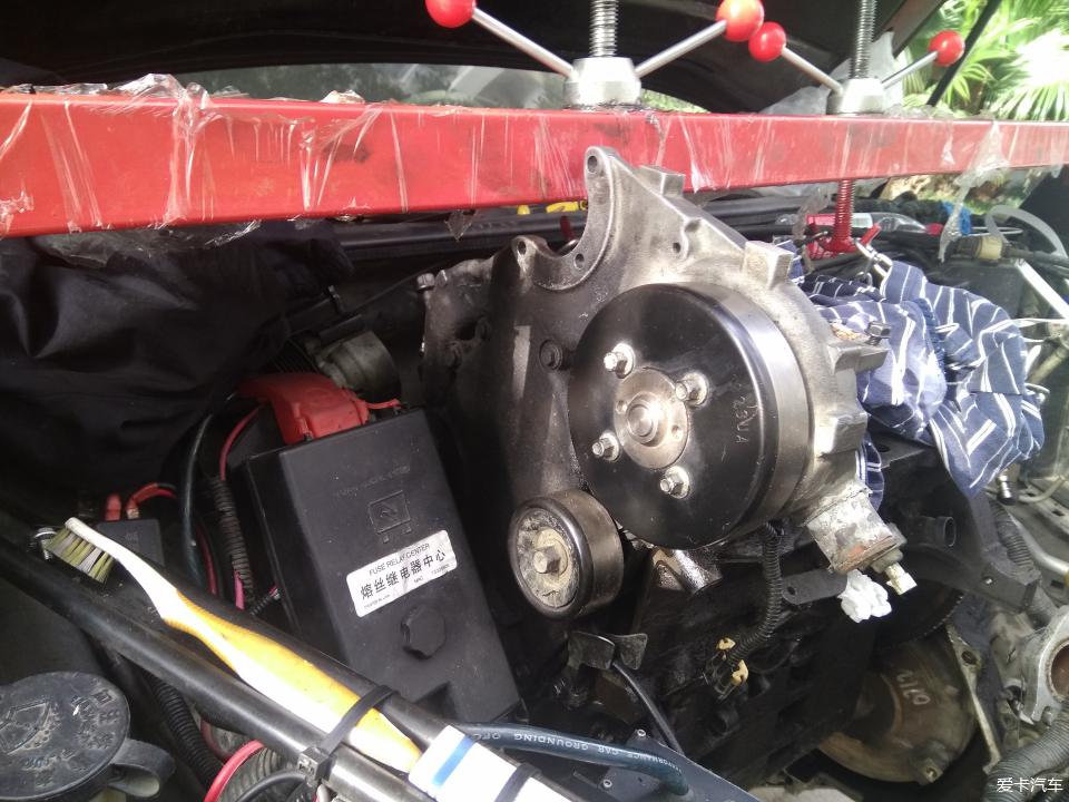

为了拿掉油缸提起来发动机。 已经做了多次习惯了。
看看,这样的时候油缸才拿掉。

硅胶处理好的希望以后不会漏油。固定固定螺栓无聊。空调泵也再装,一个人要用脑,这个比较重。
以后顺利了。 发动机下面都彻底结束。 这周末终于开车了。 2017-11-24 Keep Continue Chengdu 老君威3.0
