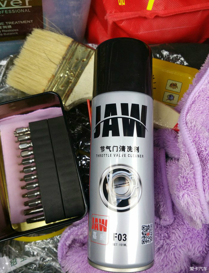

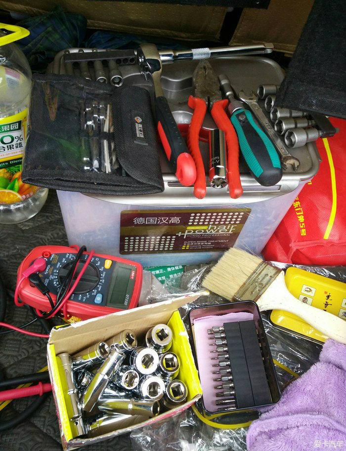

话说给汽车保养这种专业的事情真的应该去4S店的,为什么我偏要自己动手弄这个事情呢,主要就是现在脱保了,而且4S店离得还不近。所以一狠心就自己从网上买来一堆工具,还好价格也不是太贵。用一堆来形容我觉得也是挺贴切的,毕竟工欲善其事必先利其器,没有趁手的工具还真心是做不了这样的事情,东西都准备齐全了那就开整吧!

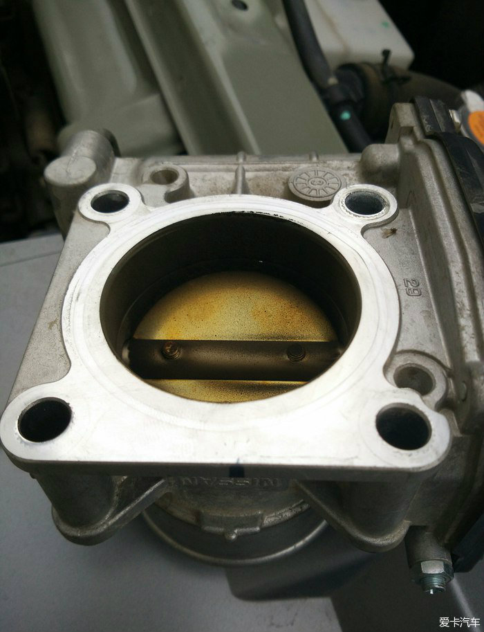

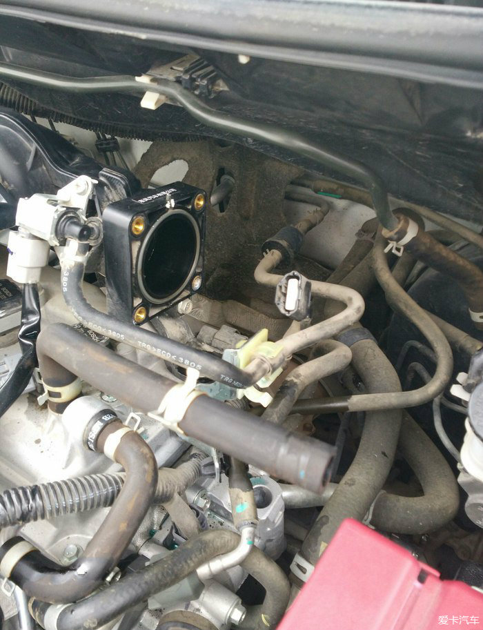

       现在网络发达了,网络上各方面的技术步骤都有现成的教程,只要你用心学的话,其实也没有多难。想要清洁气门,需要做的第一步工作就是拆拆拆,找准正确的位置就可以找到专门的工具来打开。最后你就会发现一个外边是正方形里边是原形的零件,这个就是传说中的节气门。快5000公里没清理了,里面也是够脏的,我觉得最近一段时间车开起来动力不够不知道和节气门有没有什么关系。然后就进入清理气门的环节,用清垢喷雾剂把它喷一下,当里边的陈垢软化了以后再用软纸把它们清理出来就好了。

准备好的工具
工欲善其事必先利其器!

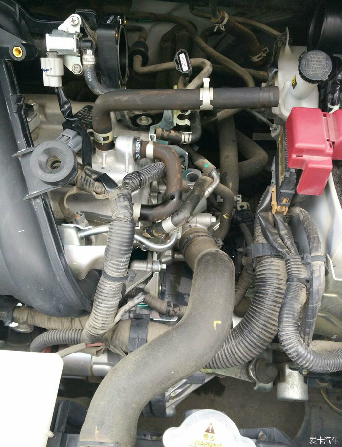

发动机舱
结构还是有点复杂的
拆、拆、拆

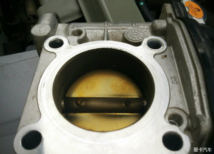

节气门有点脏

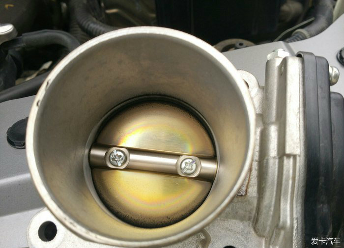

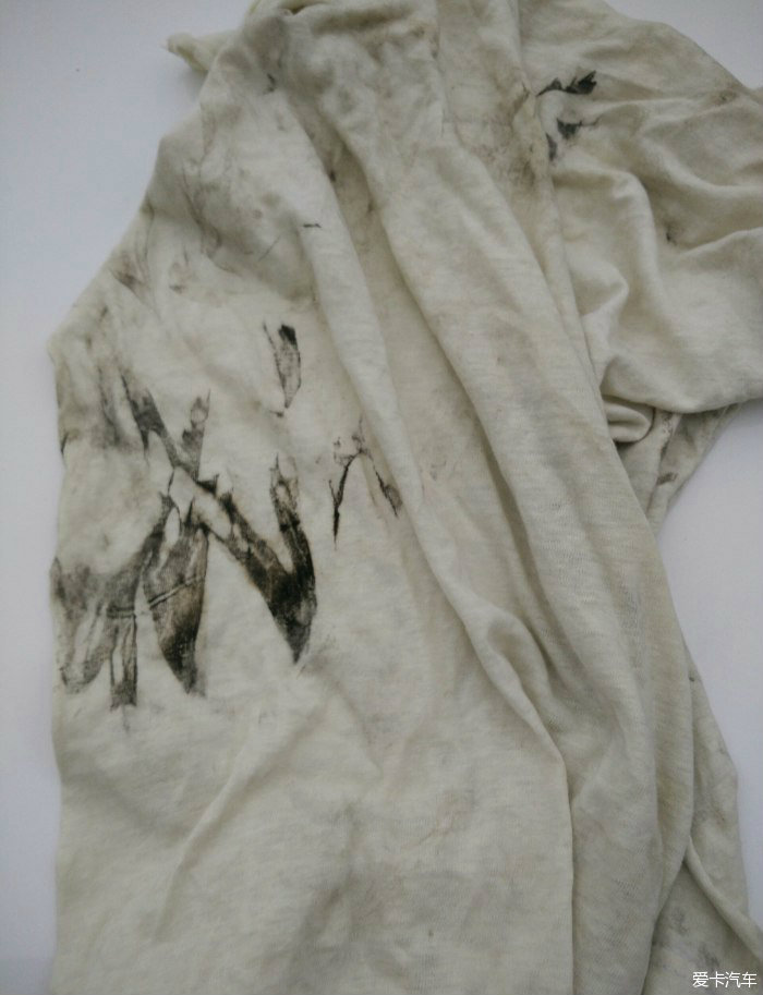

反复用清洗剂喷雾软化泥垢,用卫生纸擦去泥垢,再用纯棉布巾慢慢擦干后,就是这个效果
干净了很多吧
洁净如新!

纯棉面料的布巾黑乎乎的!
