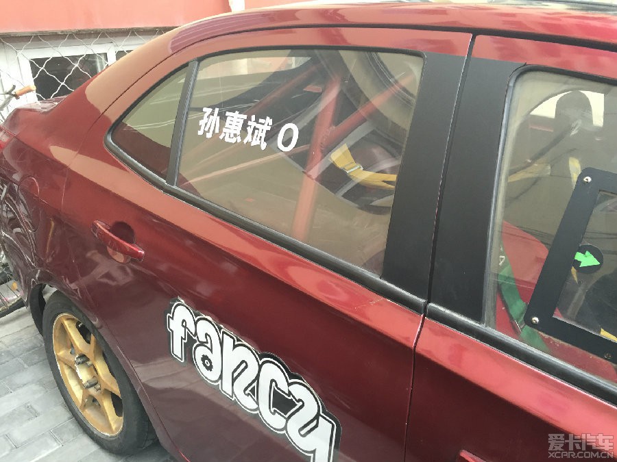

勉强让老弱病残的E46 325露个小屁股,车后窗的LOGO是老东家的车队,改比亚迪F0闻名于世的
给车队做个小广告,不翻译不说地点,专改日系车,2014年北方嘉年华A组冠亚军包揽。
有想改日系车的朋友可以私下联系,不多说。
验身照,宝骏630。。。国产的小破车,开国产车,我自豪我骄傲。。。。。

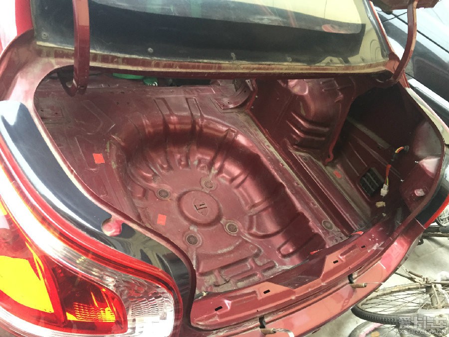

听说好车都是没有备胎的,我们也没有备胎,不光没有备胎,也没有随车工具,不光没有随车工具,连隔音棉都没有。。。

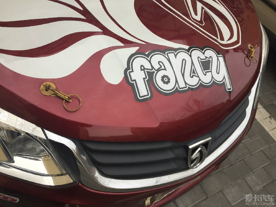

快掀的技改和新车队的LOGO,继续广告不解释。待会有个暴力改机盖的小技巧,比碳纤机盖还轻~

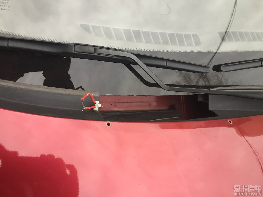

这个拉线是参加耐力赛验车必须的功能,可以从车外直接给全车断电,保证安全,没有的话是不允许参赛的。
机盖的终极改装方案就是。。。切了铁皮,只留表面一层薄薄的,那份量,小姑娘一只手拿走不是梦~~~~

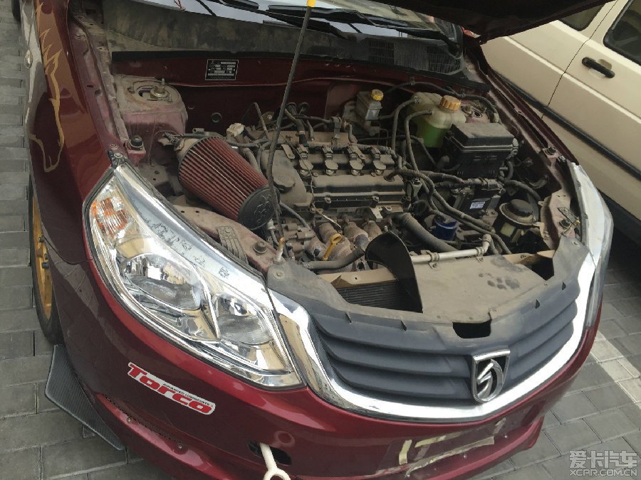

车队自己制作的进气机构,冬菇用的是KN的,上图可以看到中网上有引流槽。

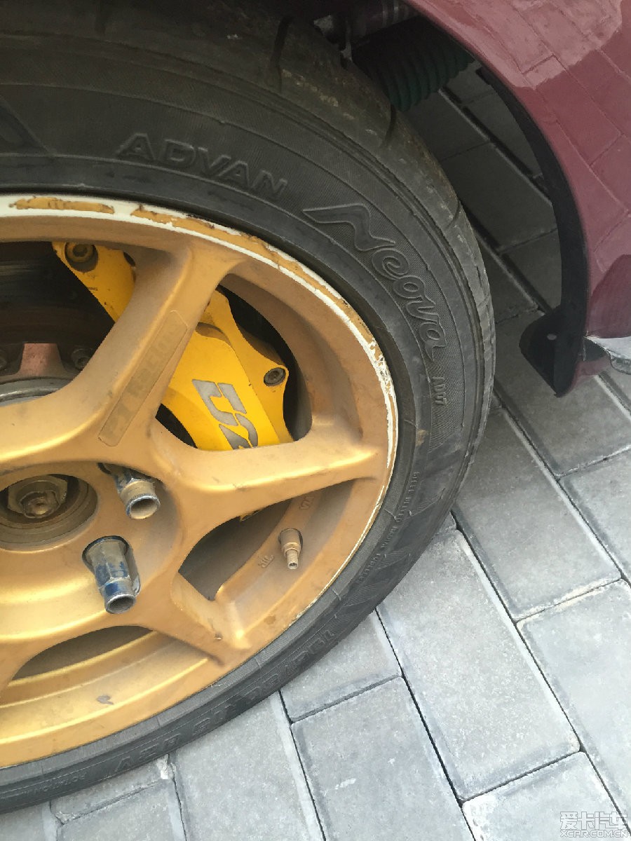

D2的小四活塞,给宝骏用足够了,刹车力度嗷嗷的,作为一个24K纯屌丝,轮毂必须是国产货,珍爱钱包远离锻造。。。
懂行的忽略AD07。。。我也想AD08或者光头全热熔,还是得珍爱钱包。。。

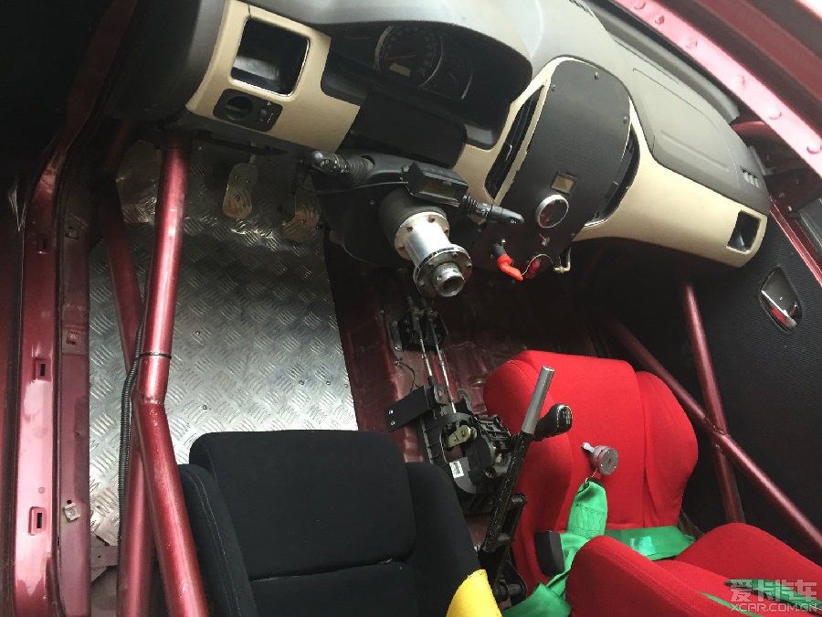

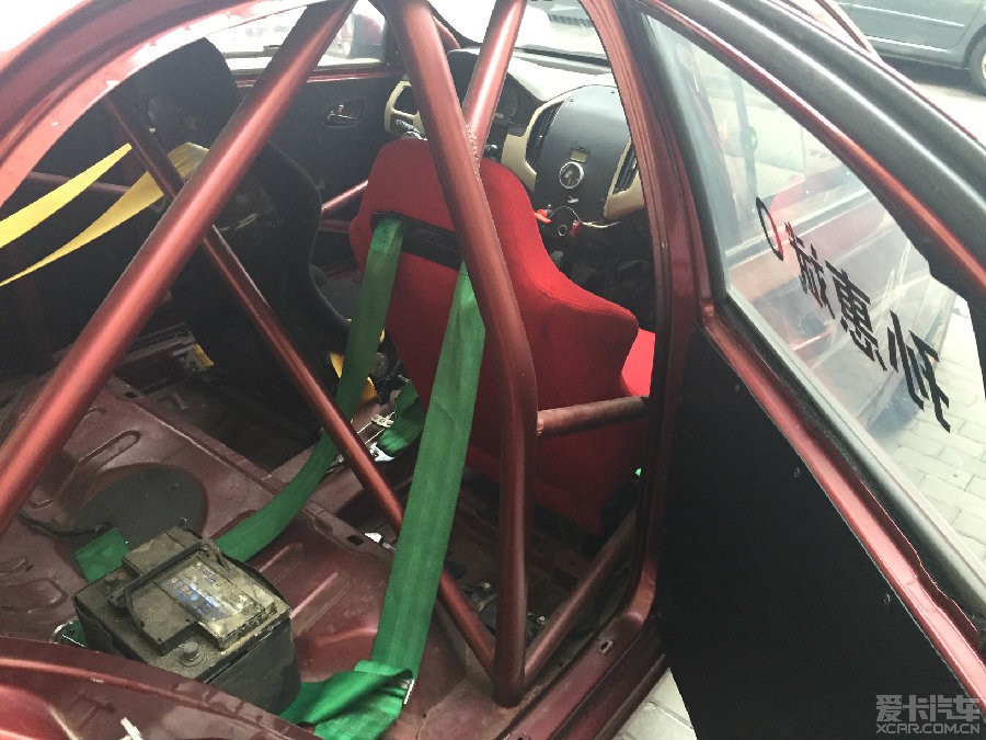

后座有个小电瓶,常年处于没电状态,每次去赛道都得给备用电瓶充电带去,着车就得搭电,如果不是职业赛车,真心不建议小电瓶,坑货不解释,请忽略红配绿的游戏座椅,待会我会显摆一下我的座椅的
驾驶位是D2的碳纤座椅,这个还是很赞的~轻量化~包裹好~唯一的缺点就是,不舒服。。。
中控都拆干净了,只留下了仪表盘,新加了全车电路开关,转速报警灯,油温油压表。

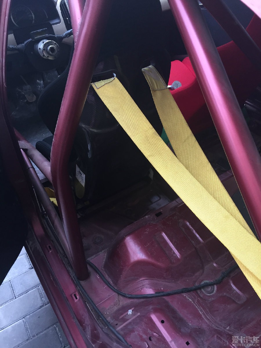

防滚架焊毁了。。。太沉了,把车拆空了一共拆下来200多斤,焊个防滚架。。。全回来了,
倒是真安全,拿大顶都不怕。。。

防滚架没用鉻钼钢么
最傻逼的就是防滚架,纯钢管,100多斤
