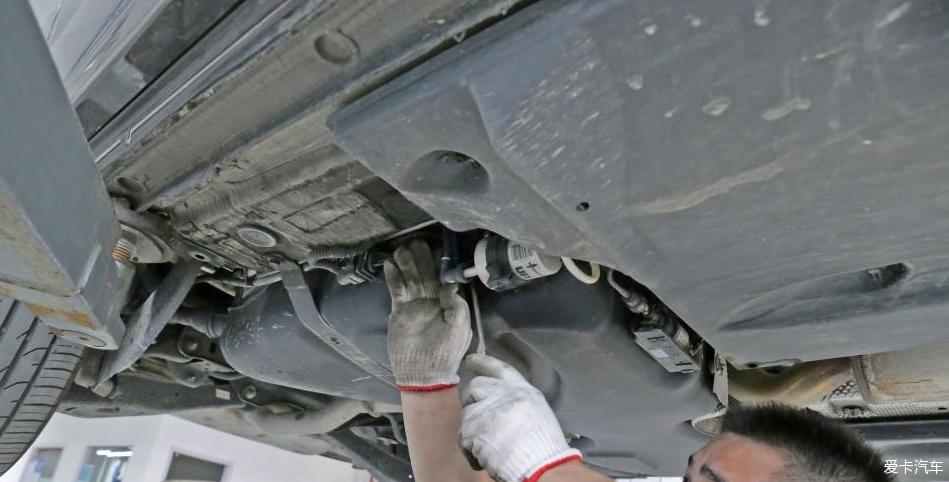

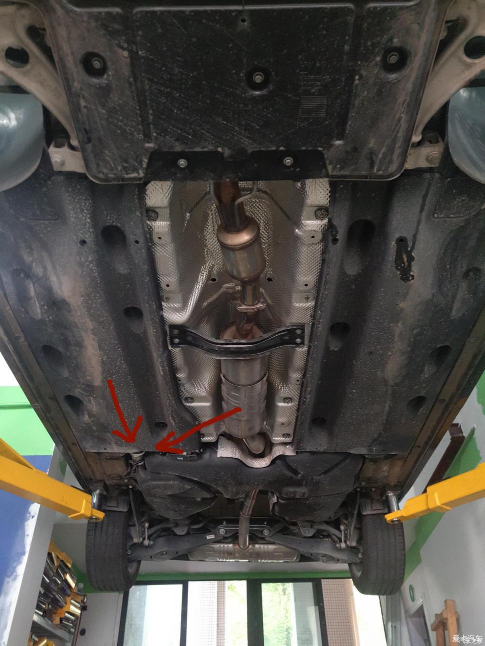

汽滤位置在底盘的右后方(副驾侧),在右后轮的左前,在油箱的右前外侧。
汽滤位置,来自网图。
汽滤位置,来自网图。
汽滤位置,来自网图。

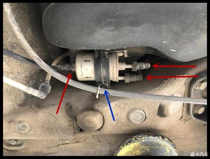

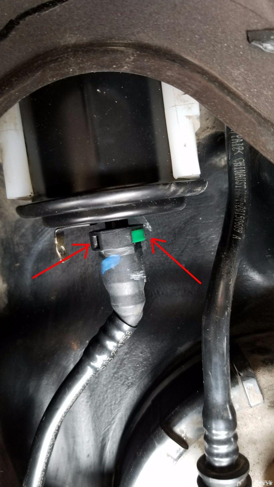

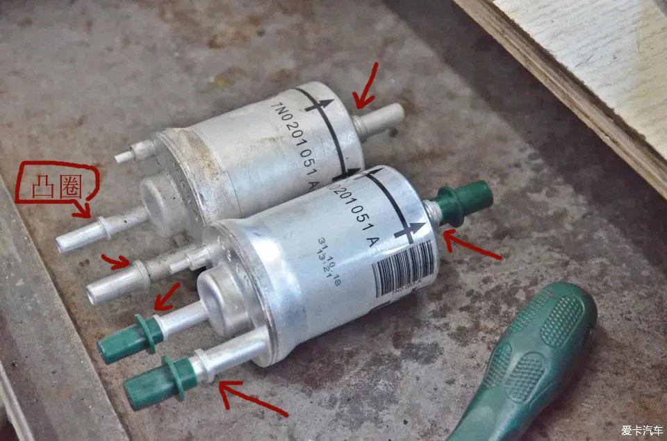

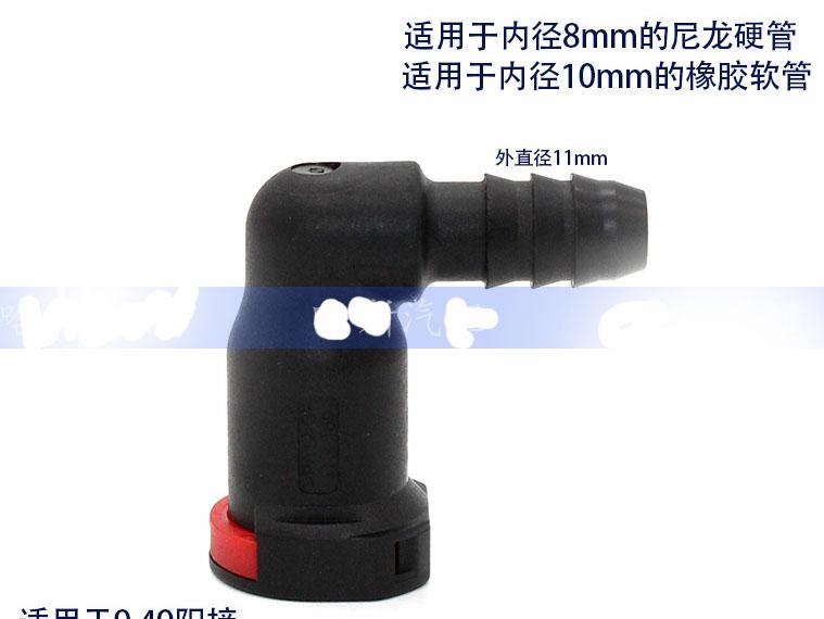

    汽滤样子如图,汽滤的三个铝管头上均有凸圈。车体有三个燃油管和汽滤相连,燃油管上有快速接头,快速接头卡住凸圈,而牢牢的机械连接。进油管是蓝色卡子,回油管和出油管均是与管同色的黑色卡子。向内按压快速接头的卡子后可抽离接头。
   下文中快速接头的图片均为卡子结构的示意,不是夏朗的燃油管接头,但原理是一样的。可见按压下图中红色卡子后,与汽滤铝管上凸圈的锁止关系解除,两者可抽离。
来自网图
来自网图
(3)汽滤固定在车体

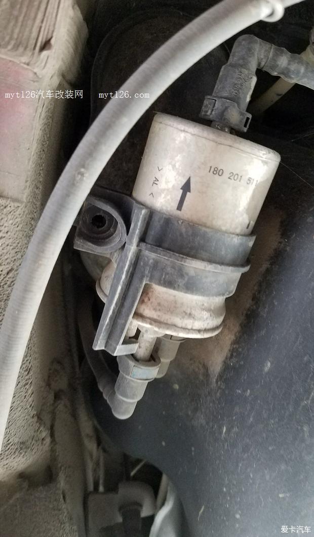

汽滤整体被一个塑料环抱住(下图蓝色箭头),固定在车体底盘上。塑料环上有螺丝,卸开后汽滤整体可以拿出。
此图非夏朗车,但完全类似。蓝色为汽滤大塑料抱箍螺丝所在处,另外感谢原作者原图。
(4)汽滤本体
  汽滤壳体上有箭头指示汽油流动方向。
  进油端两个管:粗的是进油管,外径10mm;细的是回油管,外径8mm。
  出油端是单独一个管,外径10mm。均通过快速接头与管子相连。

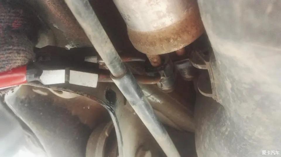

(6)拆卸快速接头
  运气好时,用手或螺丝刀按住卡子(蓝色或黑色的)后,将快速接头向汽滤方向挤近,再反方向抽出,即可分离。
  运气不好时,就根本按不动卡子。因为底盘处泥沙灰尘淤积,卡子缝隙被糊死了。
  螺丝刀敲打接头,泥沙纷纷掉落(注意护眼),再试。喷水喷清洁剂润滑,再试。一般泥沙敲出后就能按动卡子了。
  当然用燃油管管钳工具是最省力和干净的。

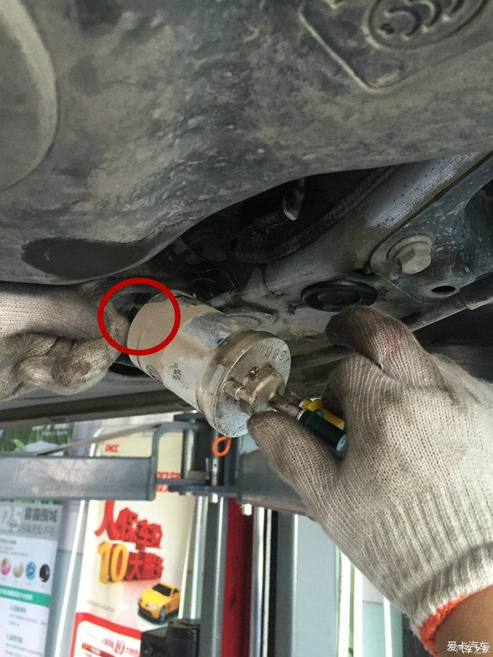

(7)正式步骤
<<确定四周无火源,也不会衣物静电打火等危险后>>
0:擦净泥沙,保持接头周围干净无泥,不会污染影响新机滤及接头。
A:先分离两个头的那端,快速接头松脱,漏出铝管凸圈即可,不要立即抽出。
      蓝色卡是进油管,黑色卡是回油管。
B:螺丝刀拧松包住汽滤的大塑料环的螺丝。绝对禁止使用电动起子。
C:抽离两条燃油管。可尽快插到新的汽滤上,咔哒一声到位。
    注意少量汽油可能喷流出,保护眼睛!容器接住流出的汽油。(我用泡沫箱接,结果泡沫箱被汽油融化了)。
D:打开包住汽滤的大塑料环,拿出汽滤,旧汽滤处于连着油管下坠的状态。
E:分离汽滤出油管端快速接头,注意汽油流出,保护眼睛!容器接住汽油。
     期间用新汽滤的堵帽堵住旧机滤的管口,能少漏点。
F:接上新汽滤。快速卡子均有咔哒声!复装。

装回新汽滤,注意三个管口的快速接头卡实。塑料大环螺丝拧回。最后卸除千斤顶和安全支架。

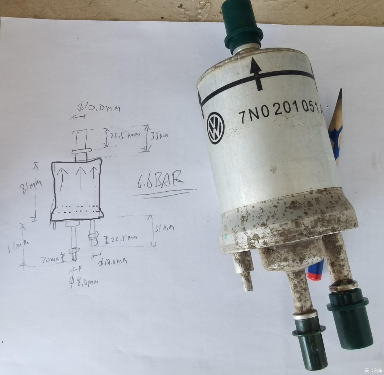

(1)夏朗汽滤外形
   夏朗采用6.6BAR的汽滤,箭头指向汽油流动方向。
   出口端为单管:外径10.0mm。
   入口端为双管:中心管为细管,外径8.0mm;外管为粗管,外径10.0mm。

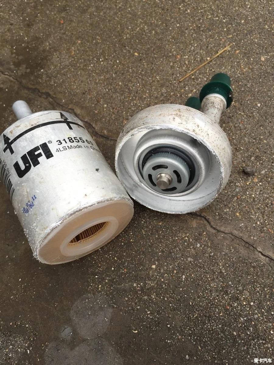

   照片所示为拆下的原车件,UFI牌,据说是索菲玛的,大众零件编号为7N0 201 051A,对应的其它品牌编号为~~~
   压力值以及管口粗细不同,所以与其它大众机滤不通用,价格相对也高几倍。
夏朗汽滤外形测量,两个头端的长度是一样的,都是51mm,绘图有误。

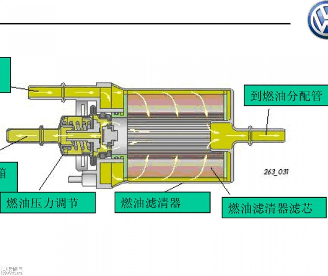

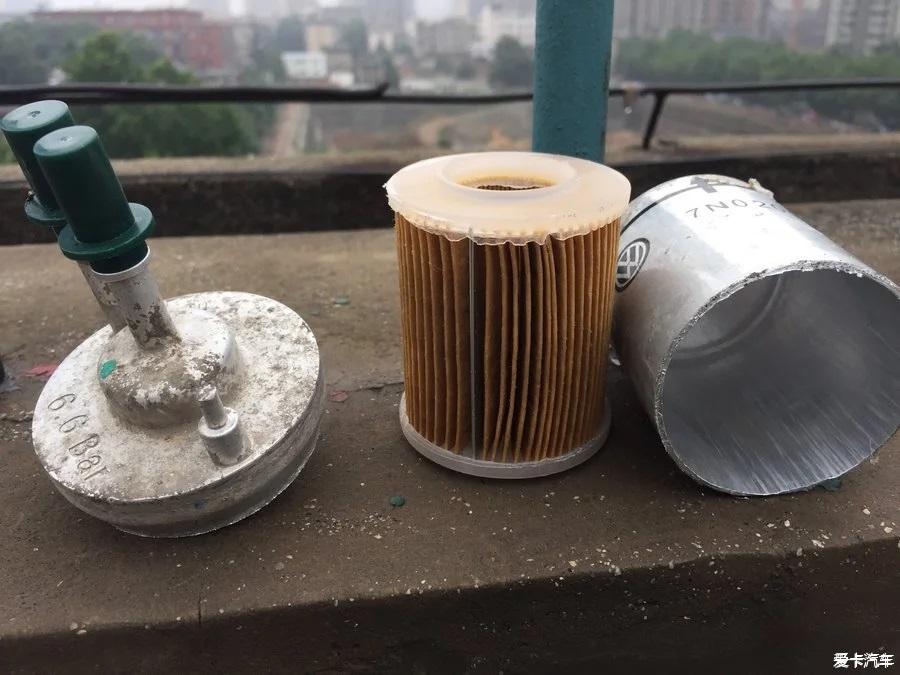

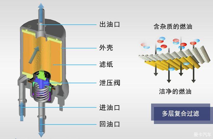

(2)机滤的内部构造
(3)机滤实物拆解
网络搜索的照片
照片来自“黑狼2012”。网页链接
照片来自“黑狼2012”。网页链接
(4)大众机滤的固定
     照片为其他车型,夏朗与此完全类似
大众汽滤,非夏朗的,但安装结构几乎一样。来自网图。
大众汽滤,非夏朗,但安装构造相同。来自网图。

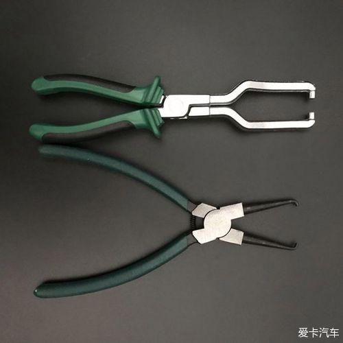

(5)拆卸快速接头的管钳
       省力且干净。
拆燃油管快速接头的专用管钳,不必用手按或螺丝刀挤压卡子了。
专用管钳夹住快速接头的卡子,然后拆卸油管。来自网图。
