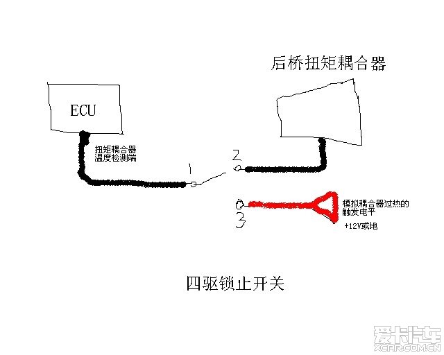

   手动锁止四驱还是很有必要的。比如在上马路牙子的时候,当前轮顶住马路牙子之后,加油上的时候,由于前轮没有打滑,所以后轮就没有动力,此时翼虎和两驱车没有区别,一点优势都没有,如果能手动锁止四驱,这时后轮就有了动力。此刻只要轻踩油门,以虎子六缸、3.0排量、262N/M的本钱,缓缓的,从容的,悠然的爬上马路牙子是完全能做到的,这和小排量的两驱车需后退、加速冲上马路牙子比,那感觉太美妙了!
    要改也不难,只需一个开关,当需要锁止时,接通开关,把12V驱动电压直给后桥扭矩耦合器即可。实际上,翼虎的原设计也有这个工作模式,它是当扭力耦合器频繁工作造成过热时,ECU会送一个高电平,锁定四驱,此时仪表台上的四驱灯亮。
    我曾经网购过N多种电子板的翼虎资料,无奈不是不全就是不对,郁闷!改装仍在筹划中!

你好:1973,强制锁定可以忽略ECU信号,电路也很简单,驱动电压也一定是12V,因为翼虎上没有DC/DC模块。

    还有一个更好的方案,我们可以利用翼虎本身的扭矩耦合器过热自锁功能,通过加装手控开关(即四驱手动锁定开关),给ECU一个假过热信号,也就是一个+12V或地电平(要看电路图才能确定)。即可实现手动四驱锁定。
