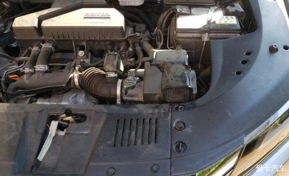

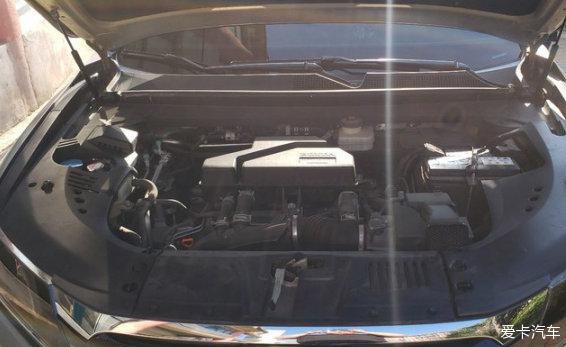

话不多说,打开前机盖仓。

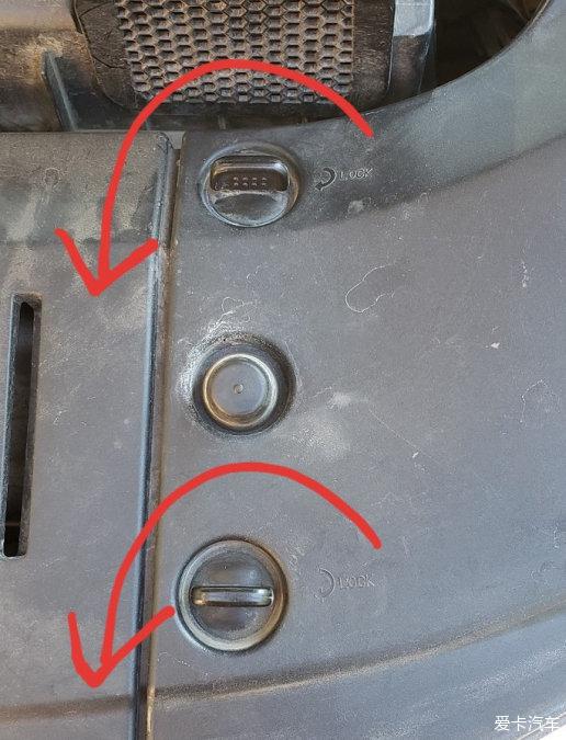

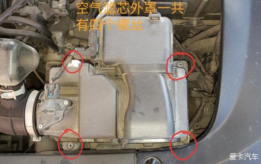

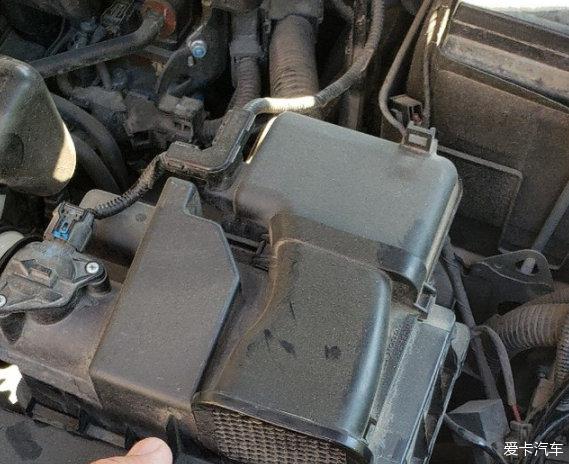

我们1.5车型的空气滤芯螺丝在这四个位置,需要把主驾驶盖板取下来才能看见右下角螺丝
逆时针拧,注意别太用力,容易拧断。
取下以后,就会看见四个螺丝了。可能有人问我,怎么才两个螺丝?我就是要告诉大家,我那俩螺丝就是因为我手懒了,拧到最后应该用手去拧,而不能再继续用螺丝刀拧了,容易掉下去,掉进发动机仓,就拿不出来了。
开始拧螺丝
拧到最后,一定要用手去慢慢拧下来,要不就掉下去了。这是血的教训,这种螺丝特别不好配。

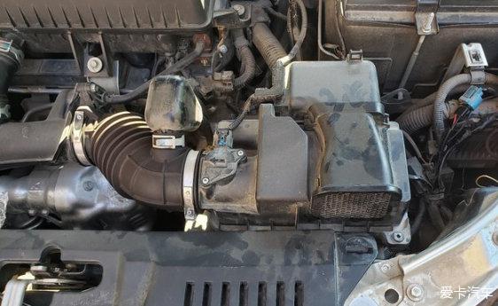

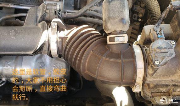

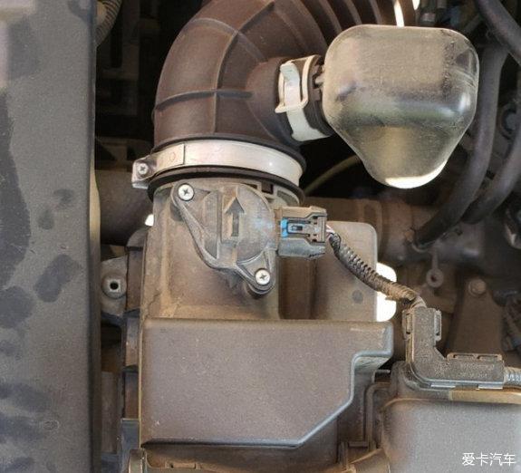

这是软管,放心掰

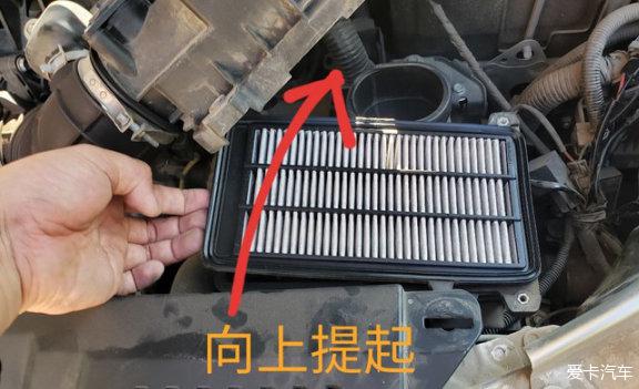

向上提

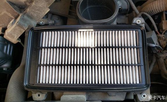

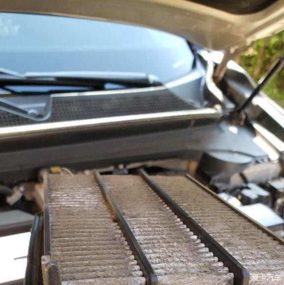

看见空气滤芯

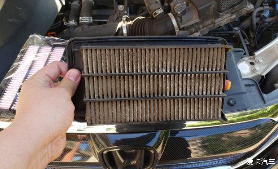

这才多久没换,本来是油性的,现在都干了
提起
看看背面,哎我去,恶心死了,全是脏东西。
不得不说空气滤芯还得选油性的。吸附效果真好。

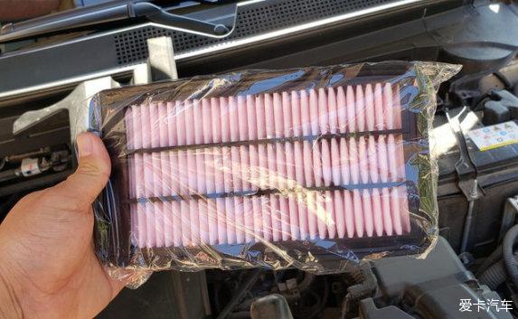

拿出新的空气滤芯
很明显,上面还有油脂,粉色的,证明是油性。
注意不要防反位置

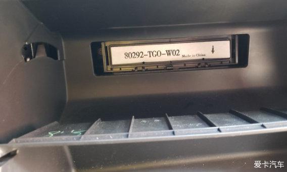

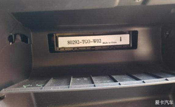

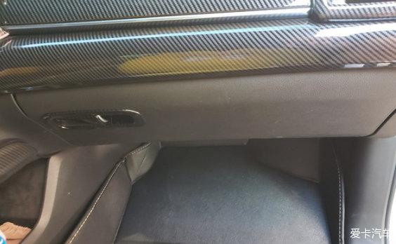

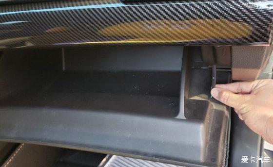

打开副驾驶储物箱,这里有个安全钩
用力向里推开
取下安全钩。

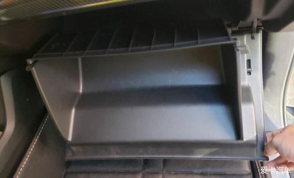

向里挤压
看见空调滤芯

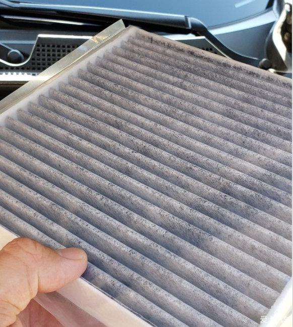

取出来
空调滤芯还算不是很脏
但是里面也有很多灰尘

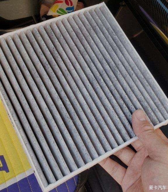

拿出新的空调滤芯
这是活性炭的,吸附效果比单层的好很多
注意剪头朝下,换上就行了,然后把盖板和储物箱的盖子原路装好,注意一定要把安全钩卡上。
