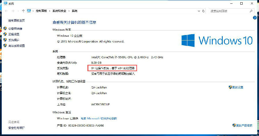

ODIS-E_6.6.1 5054A Win10 64位 安装详细流程(USB3.0测试成功刷方向机曲线)
注:本教程同样适用Win7 32、64位,Win10 32位系统

1、安装了Win10 64位的电脑(我的笔记本电脑有1个USB3.0,2个USB2.0接口);

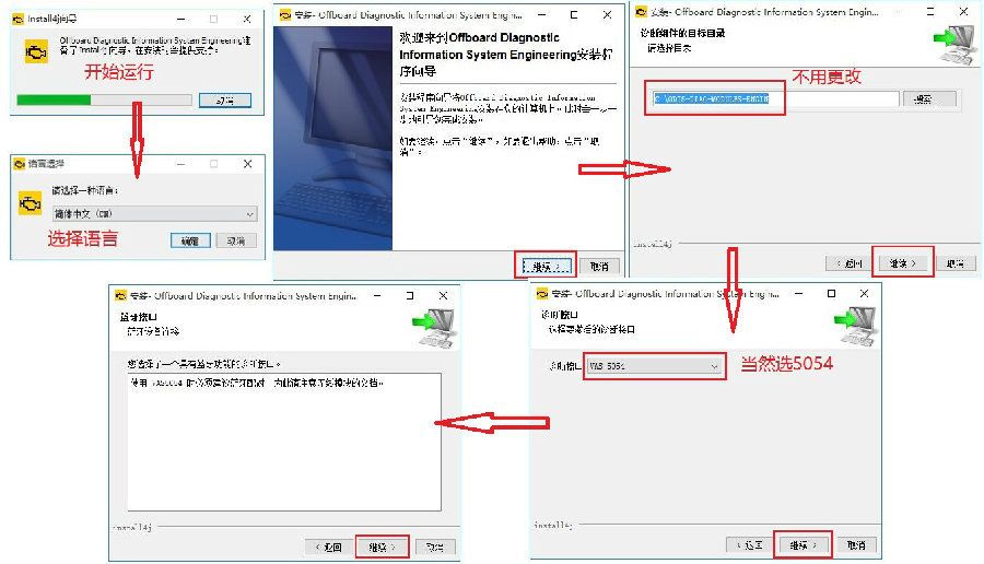

01、进入ODIS-E_6.6.1\\\\\\\\01.Setup目录,右键点击“OffboardDiagSetup-Engineering_6_6_1-TEMR195_P1.exe”文件,选择“以管理员身份运行”,(注意:必须以管理员身份运行,并且关掉安全卫士、杀毒软件不然安装可能会出问题);
02、按安装程序流程一步步完成安装,注意:在选择“许可证文件“界面,选择ODIS-E_6.6.1\\\\\\\\02.Patch License目录下的“license.dat”
文件

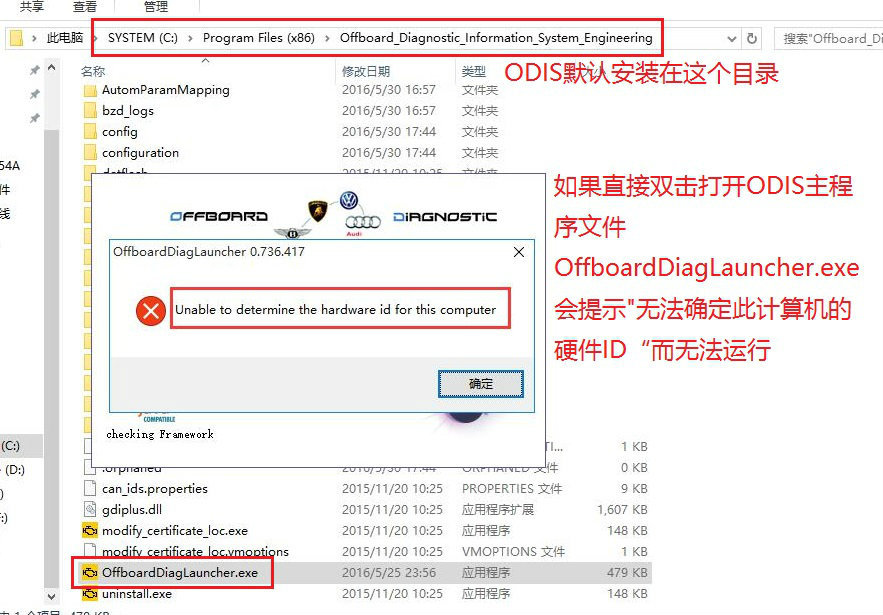

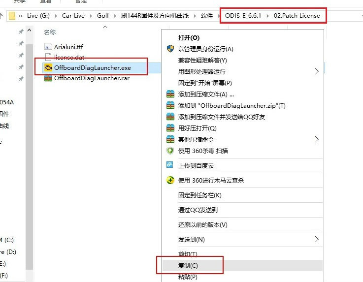

03、把ODIS-E_6.6.1\\\\\\\\02.Patch License目录下的“OffboardDiagLauncher.exe”复制到软件安装目录替换同名文件,覆盖后暂时不运行ODIS软件;

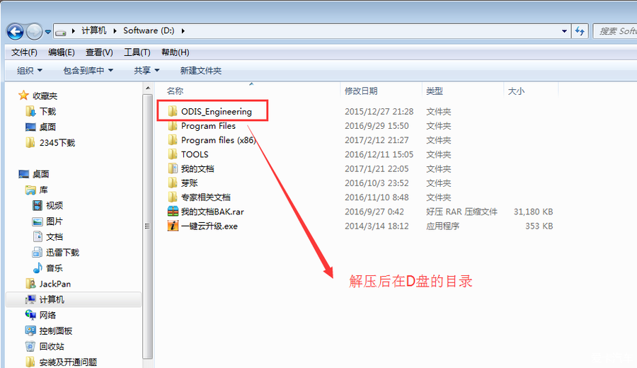

04、把ODIS-E_6.6.1\\\\\\\\03.Postsetup目录下的“Postsetup 66.1.90FE.iso”解压(不是“Postsetup 66.1.90.iso”这个文件哦),建议解压到根目录,注意:不能解压到中文目录下,不然下面更新ODIS时会找不到路径;

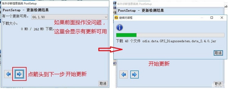

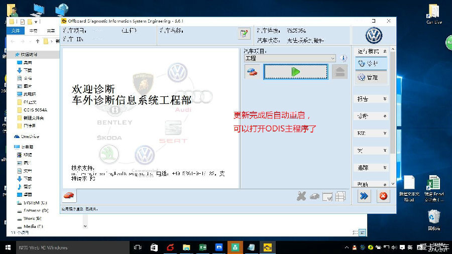

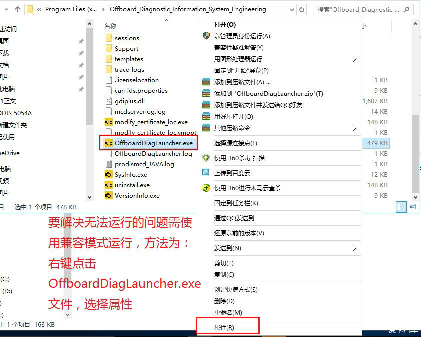

05、运行ODIS-E_6.6.1进行更新(进入默认安装目录或在开始菜单运行均可,我是进入默认安装目录)
注:Win7可以省略设置兼容性这一步。

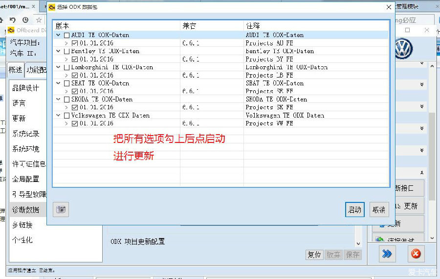

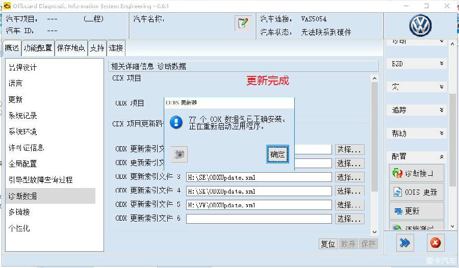

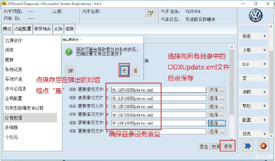

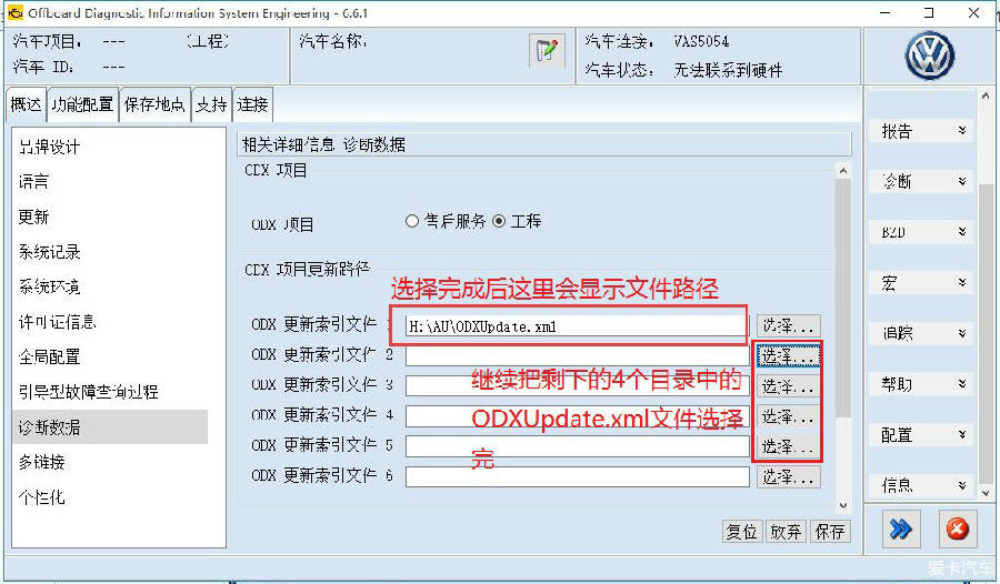

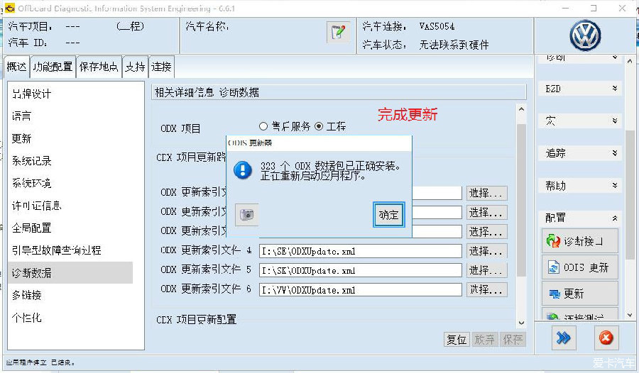

06、更新ODX索引文件
注:在Win10使用虚拟光驱很方便,如果实在使用不了,也可以把该文件解压出来使用

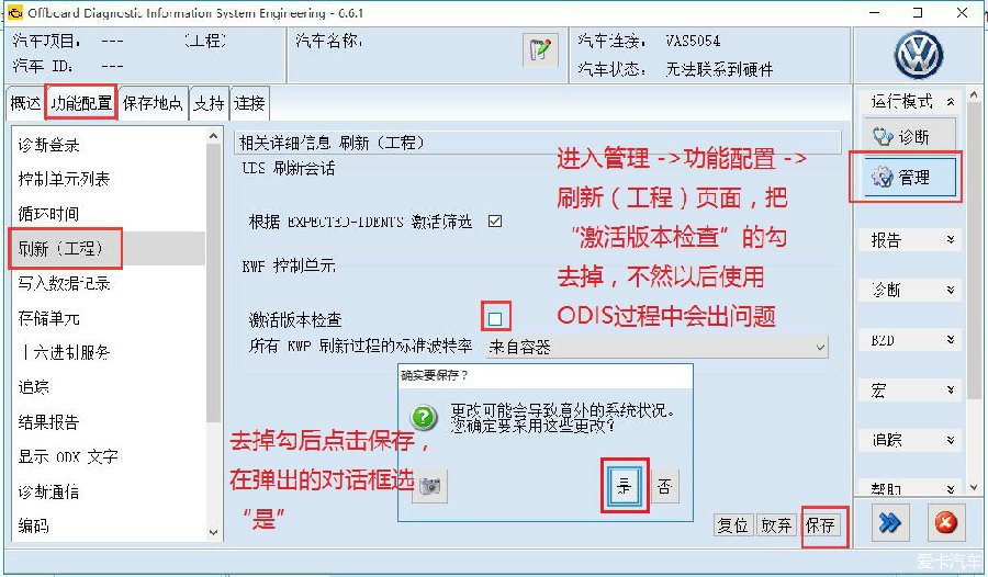

07、设置ODIS-E6.6.1
至此,ODIS-E6.6.1在Win10系统安装中已经完成。

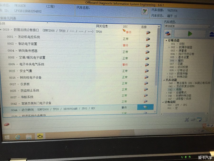

二、测试刷方向机曲线
我的小高是2011年1.6L,原厂方向机固件144M,助力曲线68

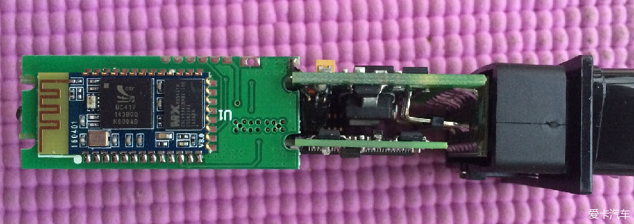

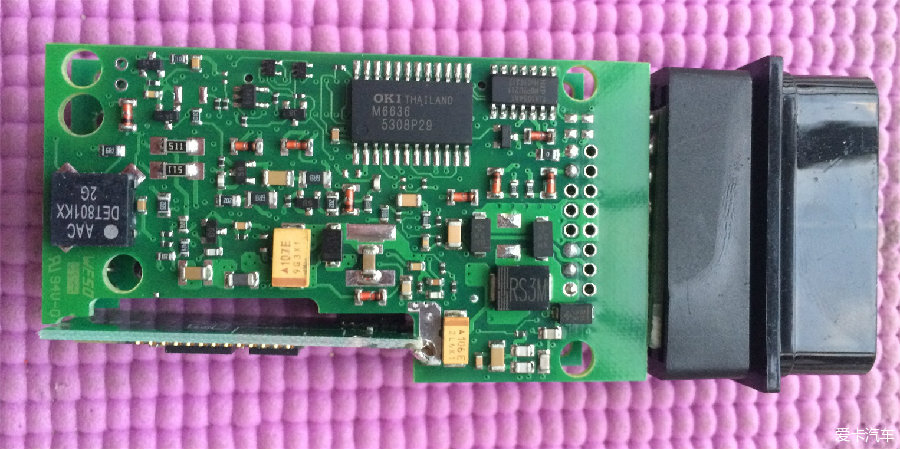

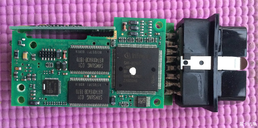

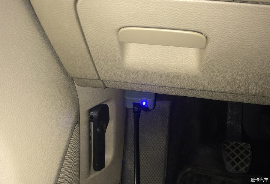

今天下午刚到的5054A,拆开看是全芯片的,做工看起来还好

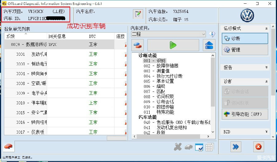

插车亮蓝灯
接上电脑USB3.0接口成功识别车辆(即插即用,都没有安装驱动什么的,就是插入的一瞬间电脑有反应一闪而过)
刷新过程就不啰嗦了,刷的是助力曲线239
刷新成功后出去转了一圈,感觉低速(20以下吧)就是轻,由于未习惯,一开始打方向差点打过了。速度上来后,就如坛里前辈的感觉差不多,不够线性,比原厂的硬一些,大体上还可以接收。由于固件是144M,等做足功课以后再升级144R。
