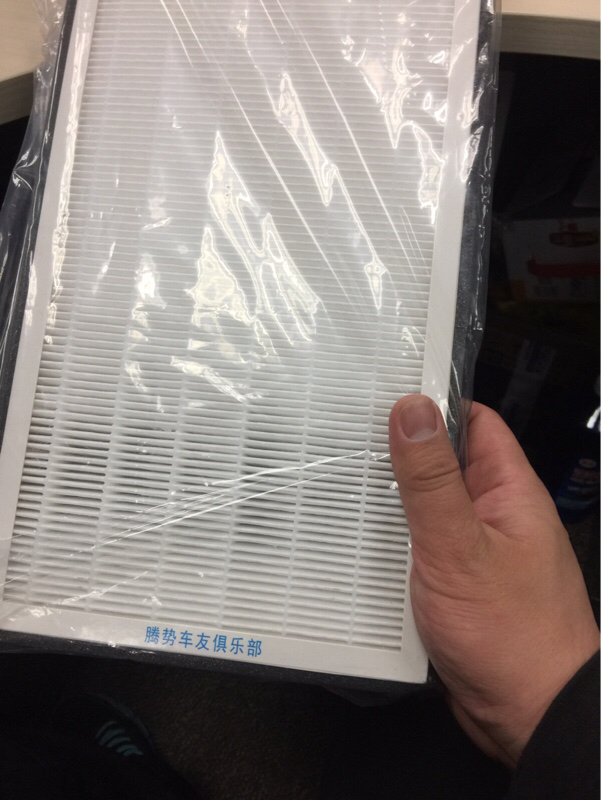

昨天新到的雾霾表到了,拿到车里试了一下,车型腾势,自己安装的“虎哥牌”活性炭滤芯

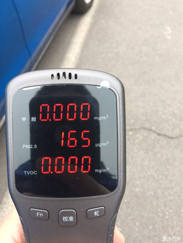

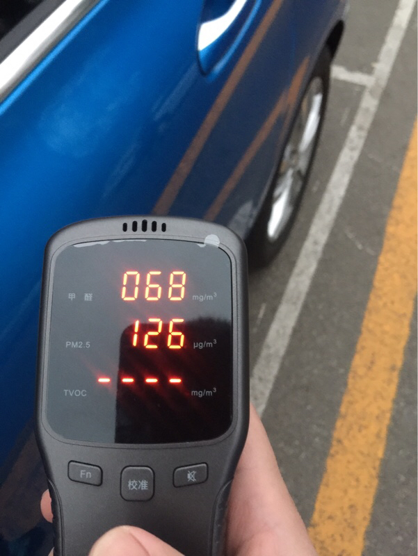

早上7点40出门,天气预报pm2.5是163,上车前测试车外空气126,下车测试是165,所以可能早上还好些。

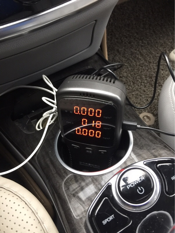

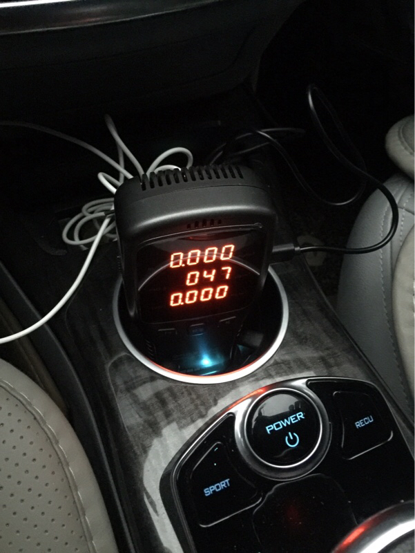

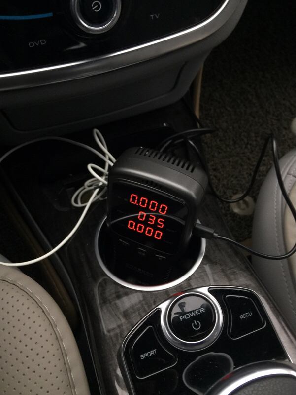

进入车内静态初始数据是47,昨天停车状态时车内是10,外循环。

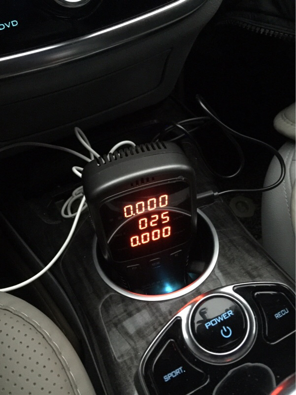

开启空调+内循环,行驶十几分钟后读数略减,读数25。

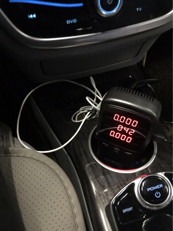

关闭空调停车,读数反而迅速恢复为42。

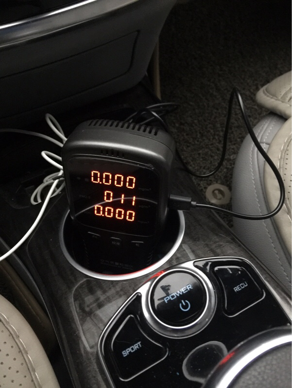

停了5分钟,转成外循环上路,开启空调,pm2.5读数迅速下降,到了11,和我昨晚测得的10基本相同。

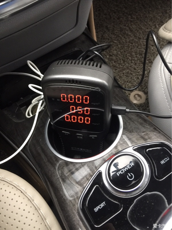

到打目的地,开了一下车门,读数迅速上升到70多,略微稳定1分钟后降到50。
下车,车外环境测试,1分钟内涨到165。

打开一下车门,稳定后读数50
下车后外部环境测试165

谢谢大家回复,在室外相对无风的环境重新校准了一下甲醛和苯的数据,车里是远低于标准的,不过现在是冬天,我估计这个测试重点还是夏天,另外长期内循环按道理应该是不太利于甲醛挥发,所以还是定期开窗和外循环配合比较好。
补图,现在开出来充电,车里电源关闭状态
