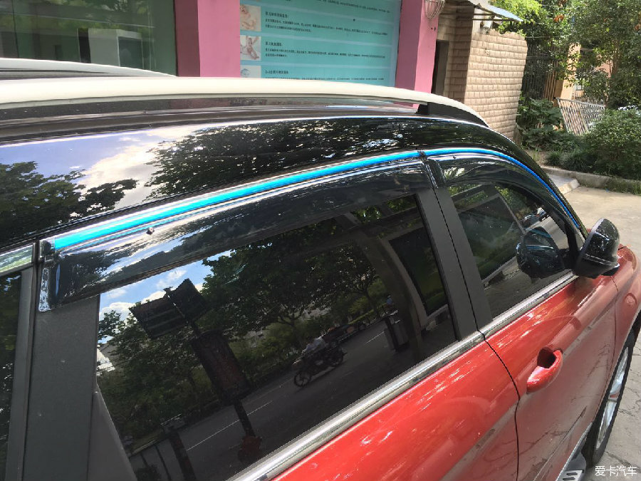

3M双面胶还是很给力的,注意要点:
1. 被贴的部位——车辆原装镀铬条位置,一定要先用湿毛巾擦拭干净,然后用干毛巾或纸巾擦干,越干净干燥,越好!
2. 撕掉雨档上3M胶的牛皮纸,对准原来镀铬条的位置,前门以B柱前方为基准,后门以B柱后方为基准,贴合3M胶,不要扭(避免内部应力),不要歪(影响外观),用力按下去,每个点;然后用干毛巾顺着贴合线,用力反复撸几次。
3. 最好是暴晒的时候工作,完了后起码三天不要过水,尽量吧。
左侧对准贴合图:
右侧对准贴合图:

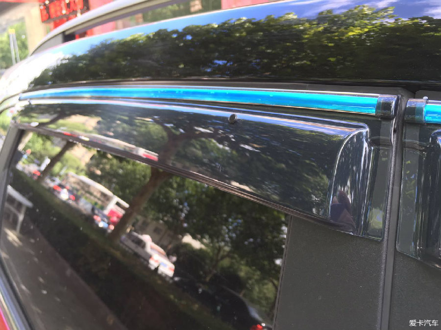

关于卡扣的设计,如果要用卡扣,要拼接很多小部件,而且原网站没有详尽的SOP,所以这个方案我个人觉得是失败的。但是如果请修车铺的帮你安装,没有20人工费下不来,占了材料几乎30%的费用,又不合算。比较二的是雨档上面全都被打了用来安装卡扣的通孔,那么我还得堵洞,否则啃腚漏水啊!!!画蛇添足!
雨档上被堵洞的细节:
右后侧堵洞:
右前侧堵洞:
[ 本帖最后由 mozartoo 于 2016-8-13 09:46 编辑 ]

笑果图和初步使用心得
远景:
近景:
说实话,没觉得丑,原装镀铬条和雨档镀铬条的对接还算比较自然,这个当然跟贴的时候的瞄准很有关系!
而至于蓝色的膜么,我是不知道可以撕掉的——视觉效果不错,其实是为了多延迟几天使用寿命。
用了一周感觉:
1. 下过暴雨了,一直开着缝等着,下完雨去检查,竟然没有漏水,给自己一个小小的惊喜!
2. 天气实在太乐了,妄图不开空调开个缝一路上下班?做梦,不科学啊,没办法,空调还是得用的。
3. 不知是不是因为非原厂雨档的关系(有原厂的吗?!),车速上了70,关窗的前提下能听见雨档处轻微的风噪了,上了90就是呼呼地,开启 选择性耳聋 模式,打开音响,听莫扎特的古板音乐吧……
4. 蓝色贴纸越看越得瑟,跟 宝马天使眼 似的,咱这是 哈弗天使眉!
别的感受暂无,届时再通报吧。
