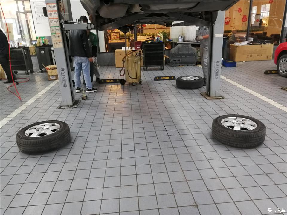

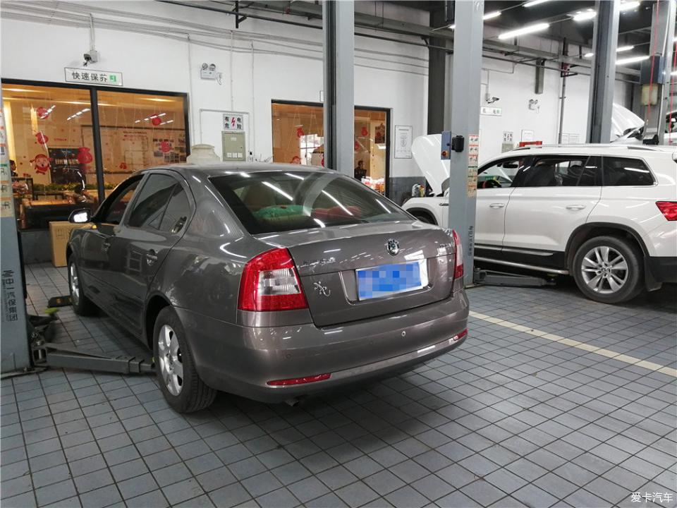

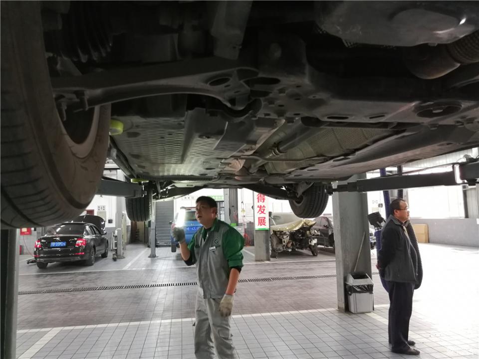

要换变速箱油,车子必须的升起来

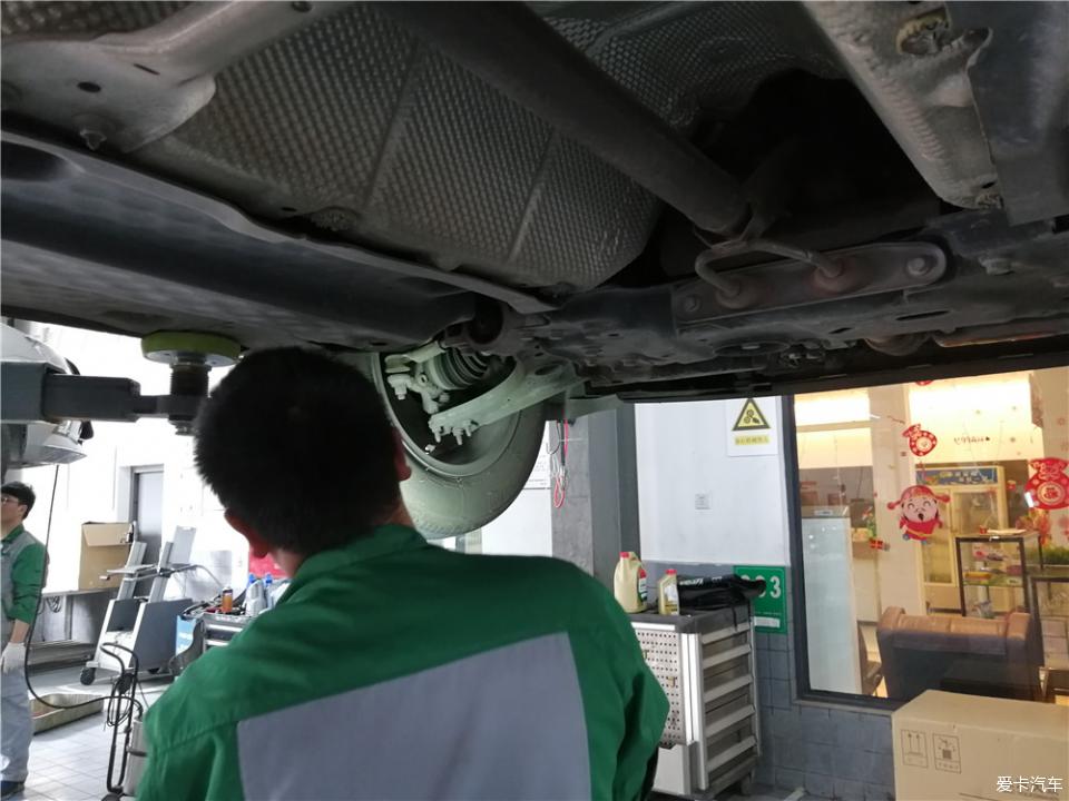

先照例用电筒检查一下底盘

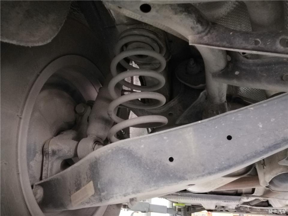

空调出水口?常年好像都是湿湿的,是不是还有其它水从这里流出?
老车,橡胶件都在老化中,这个橡胶垫,叫啥三角臂胶套?是不是开裂了?请教各位,需要更换吗?

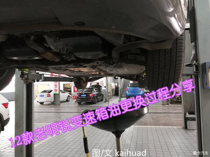

拆掉变速箱的放油螺丝,开始放油了

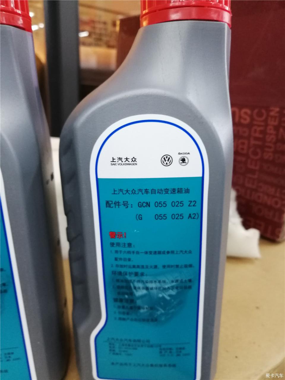

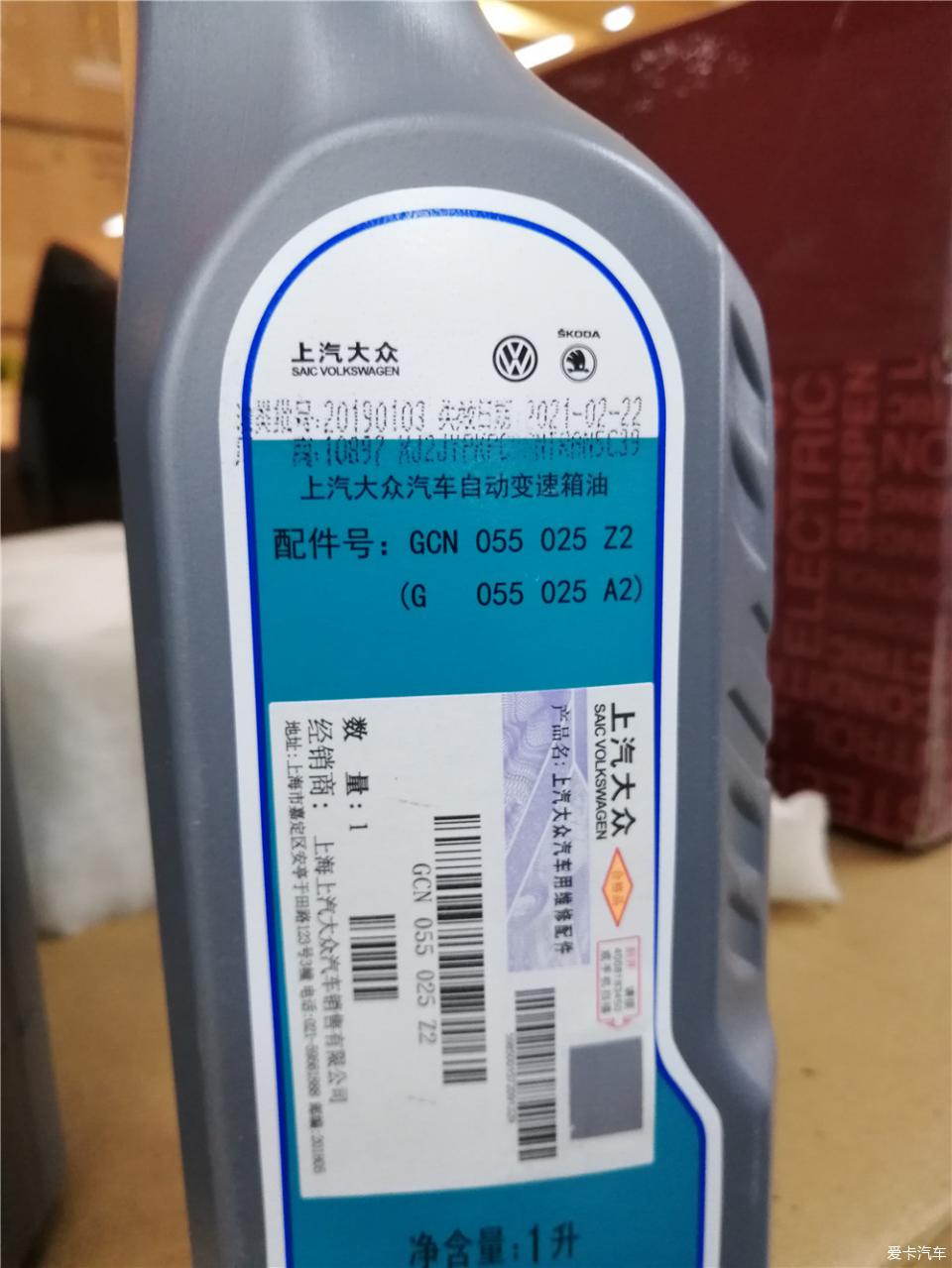

准备加变速箱油了,6瓶,共6升油

结束语:换变速箱油真心贵啊,主要是材料费太贵了,滤芯、密封垫都是好几大百,变速箱油更是200 一瓶,不过,这玩意对变速箱又很重要,想起来也许就换这一次,心里就好受点了,不然得肉疼很久很久......

引用 lcx3333530 于 19-05-20 13:53 发表的回复
下摆臂胶套裂了,要换了
是啊,上个月又去换了胶套,因为要订货所以耽搁了时间,又花了几百。。。
