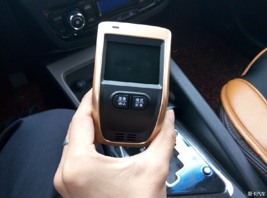

“碰瓷圣器”、“路怒克星”,金色的亮边是我最喜欢,最有感觉的

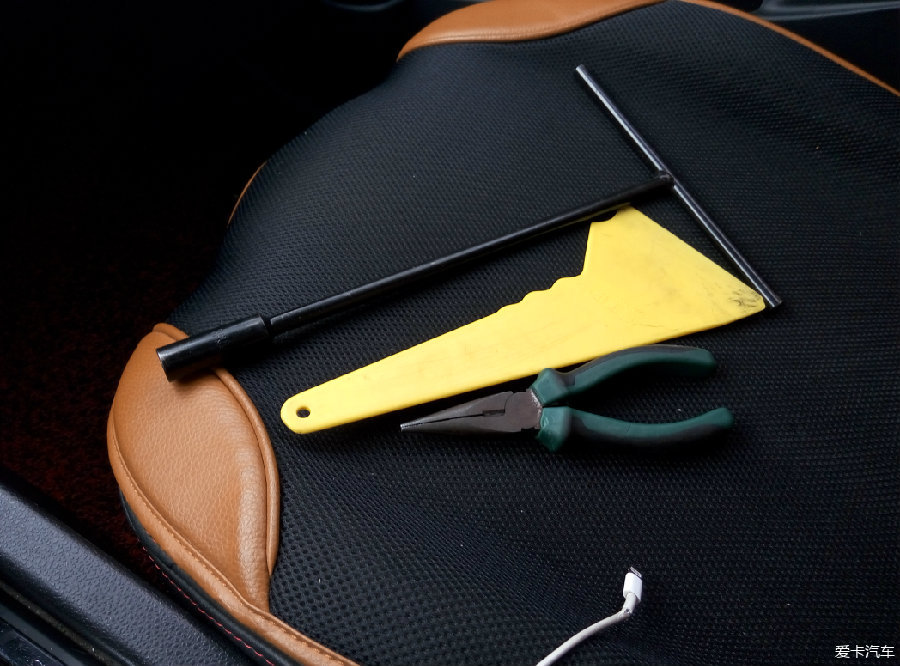

安装行车记录仪的工具;12号的丁字杆、撬板、尖嘴钳三样工具

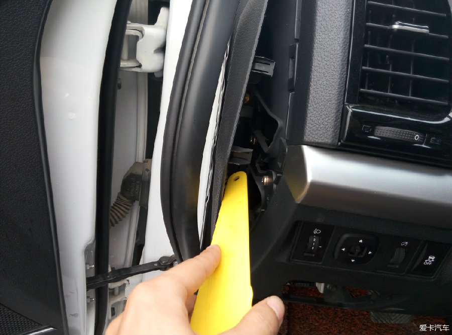

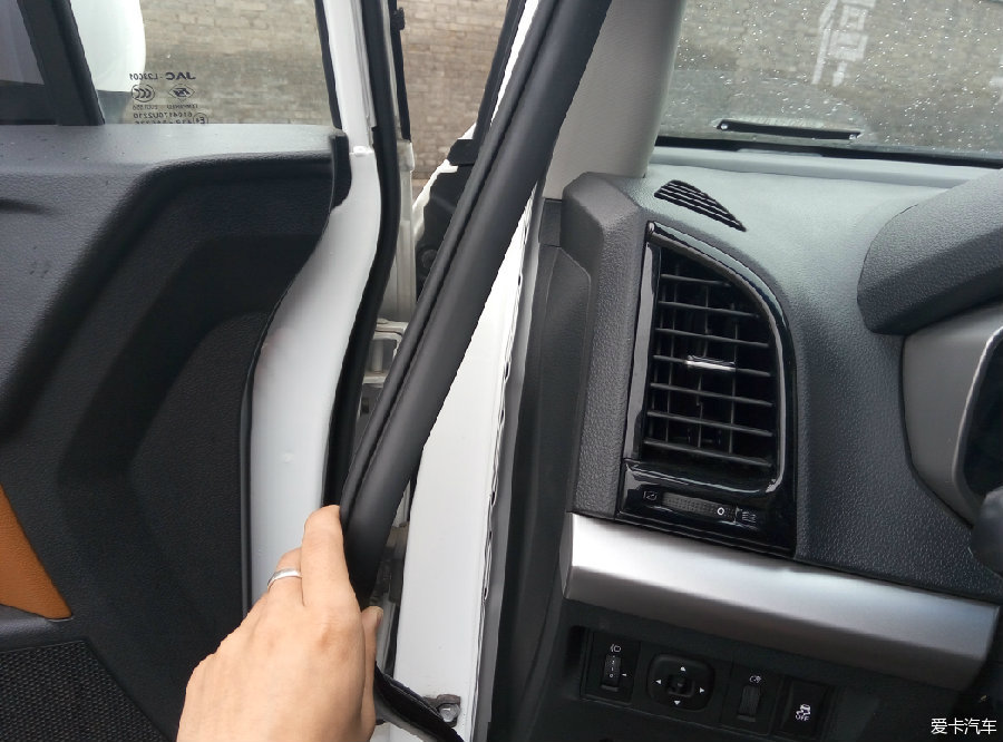

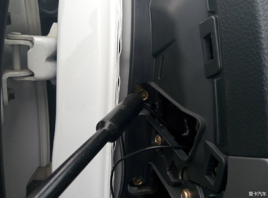

拔掉门上的密封条,拔的时候注意别撕裂了。

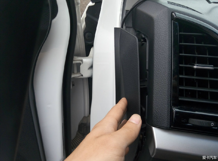

撬开主驾这边的扣板,线是从这里过的。

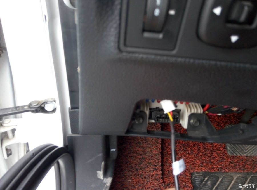

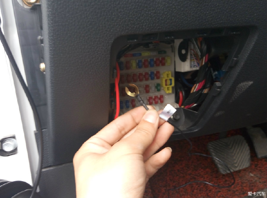

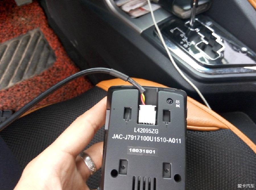

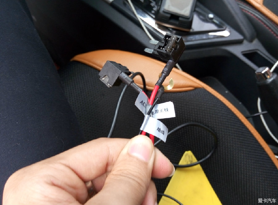

这就是保险行车记录仪的保险安装插头,这是最正规的,还有一种是线和保险直接是用烙铁焊上去的,总觉得那样的不牢靠。三根线;ACC点火1根、电源正极1根、搭铁线(地线)1根
另一头是这样的一个插头,是链接记录仪的。

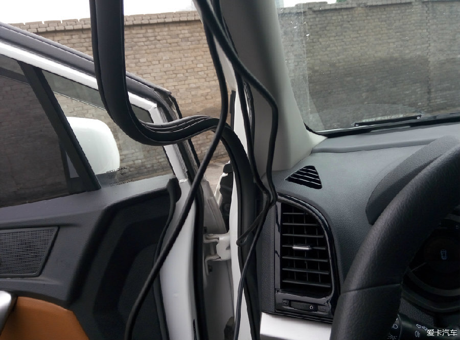

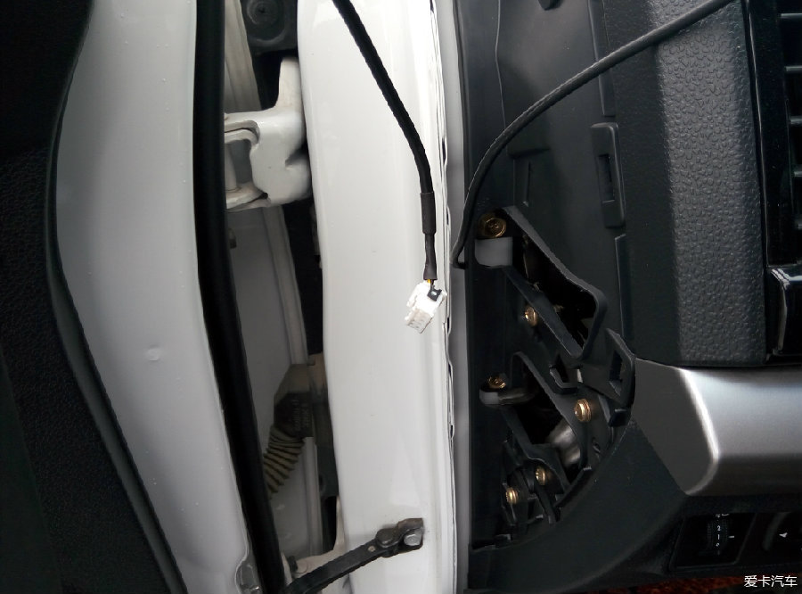

用行车记录仪插头的这边向上走线。

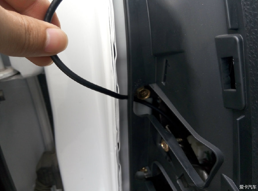

从扣板的这边穿出来,注意:穿出来的线一定要在门和塑料件的缝隙里穿过,不能直接从扣板的孔里穿过,那样的话扣板是扣不上的。

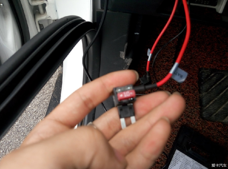

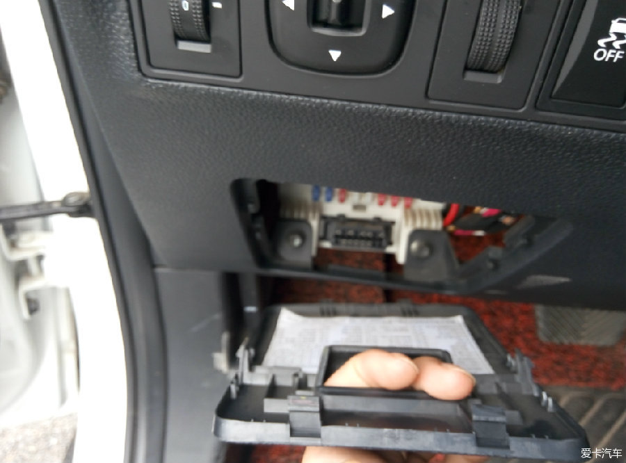

把线向上捞,保险转接口到保险盒位置,拔掉保险;(我用的是日间行车灯保险,做电源正极、点火保险做ACC)。
拔掉的保险像这样安装到保险转接口里。
把保险转接插头插好,注意;分清楚线,不要把ACC和电源正极插反了。

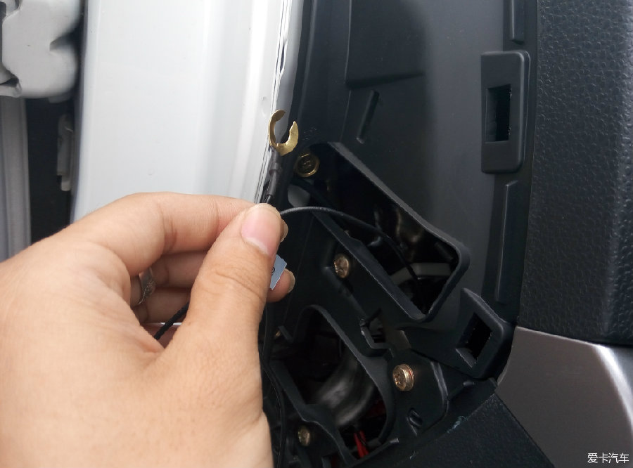

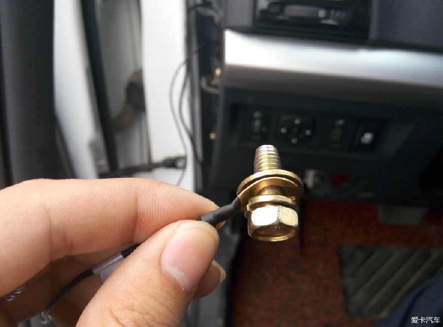

打铁线一定要链接,好多人可能都没有这根线哦。
也是从这里走线,搭铁线一定要搭铁良好。
用这边的这个工作台固定螺丝搭铁,拿丁字杆拆掉螺丝。
打铁线像这样,直接夹在螺丝的垫片之间。
上紧螺丝,把搭铁线多出的部分放进工作台下边整理好。

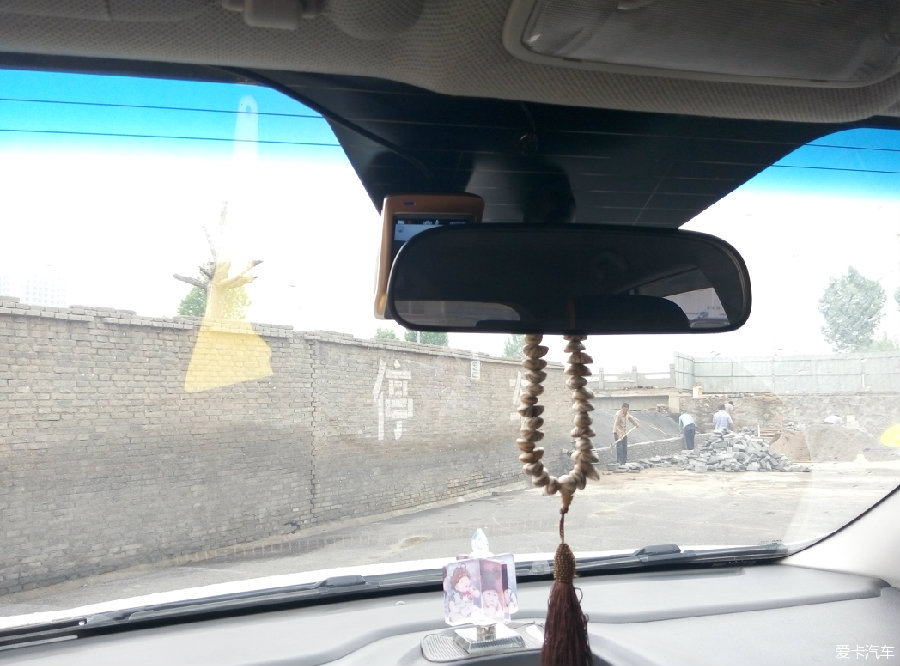

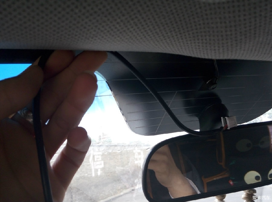

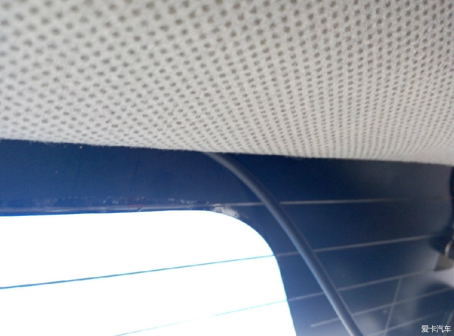

上边把线预留在你要安装行车记录仪的位置,(一般记录仪都安装在后视镜的后边,因为记录仪是行驶中工作的你不需要看它,看它反而会影响安全驾驶)

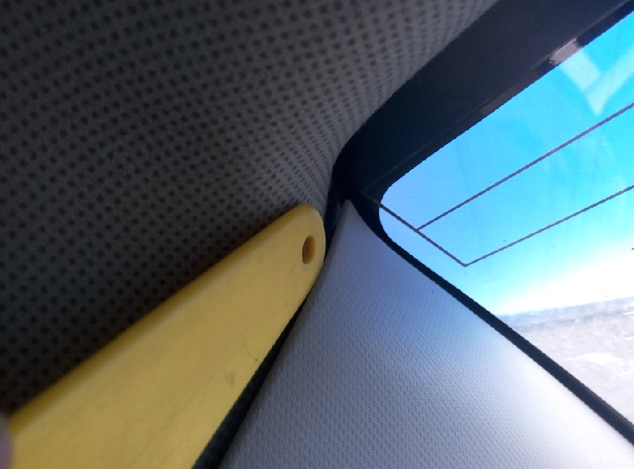

线预留好后,把后边的线向A柱方向塞到车顶与挡风玻璃之间的缝隙里。

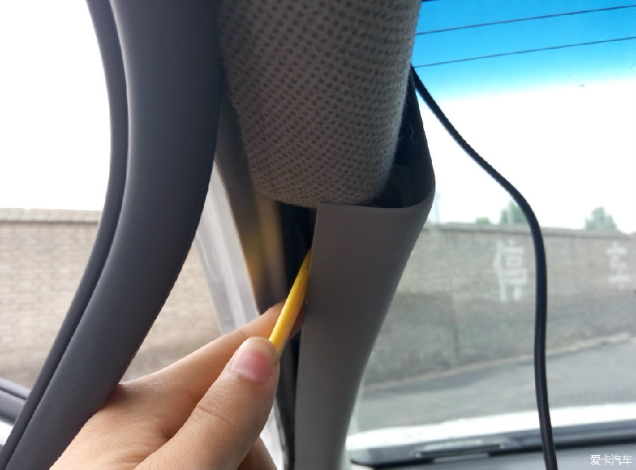

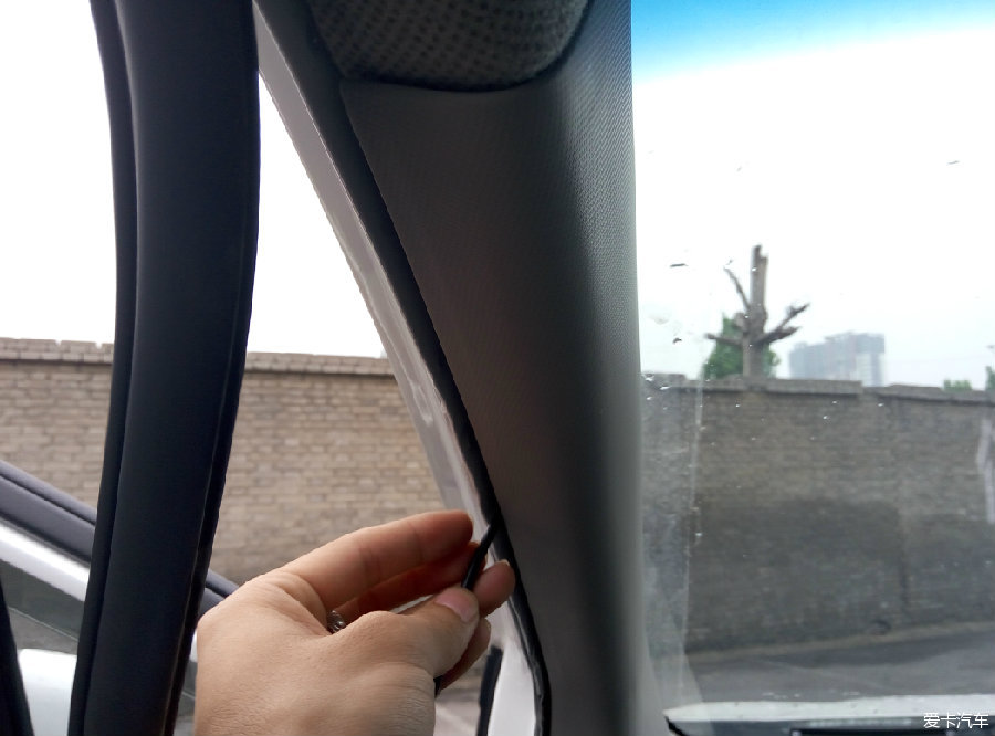

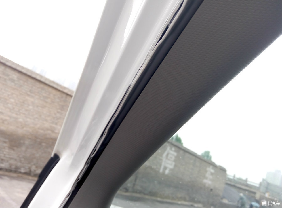

撬开A柱扣板,把线从扣板后边穿过来。
隐藏好所有上边的线,扣上扣板。

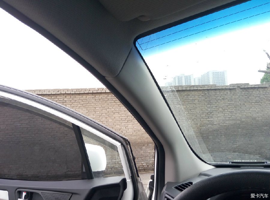

行车记录仪的一般都是很长的,多余出来的线全部塞进A柱扣板里。
就像这样,看不到线,而且线在扣板里也不会乱跑,不会产生异响。
封上胶条,这样行车记录仪的走线就结束了。

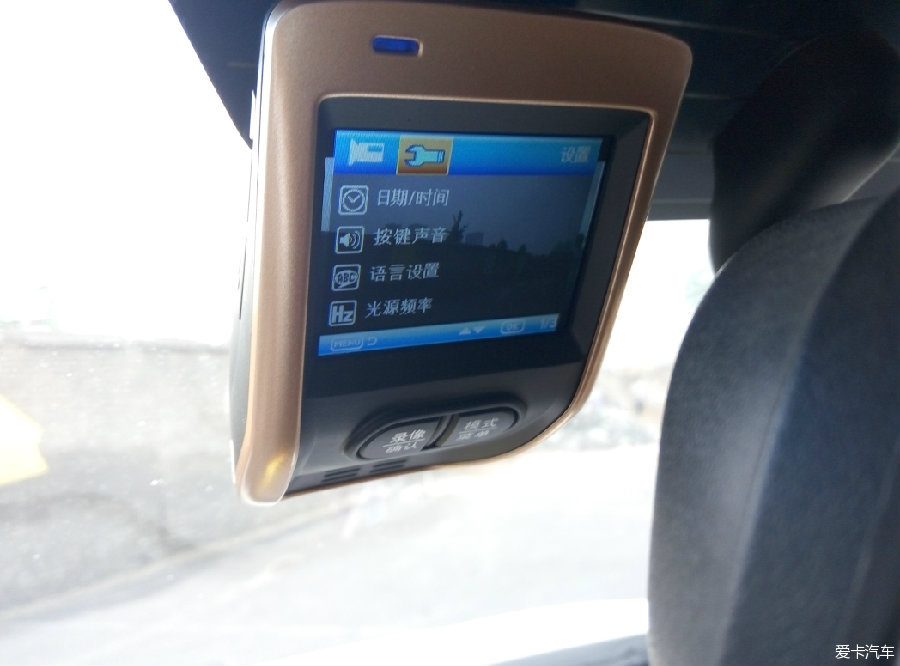

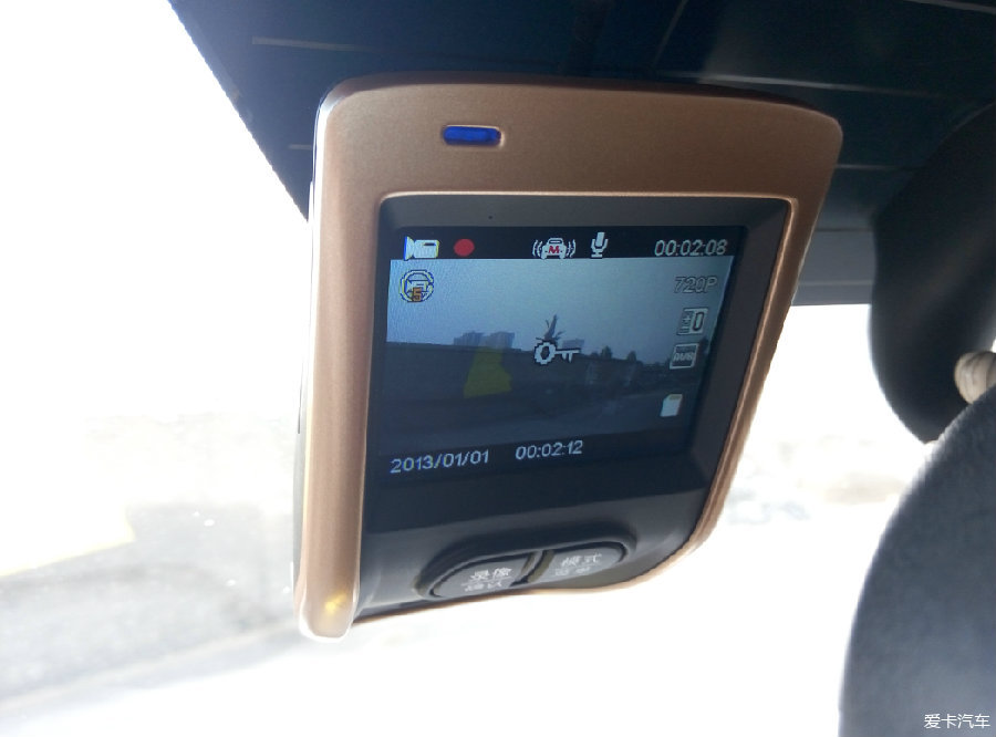

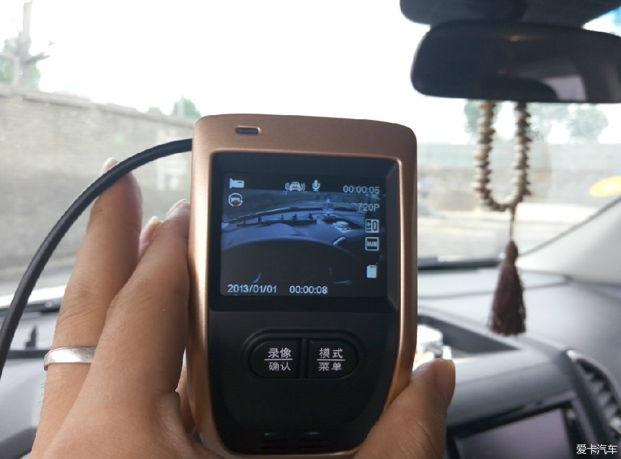

插上行车记录仪,调整好角度,使画面可以完整地呈现车辆前方的情况。

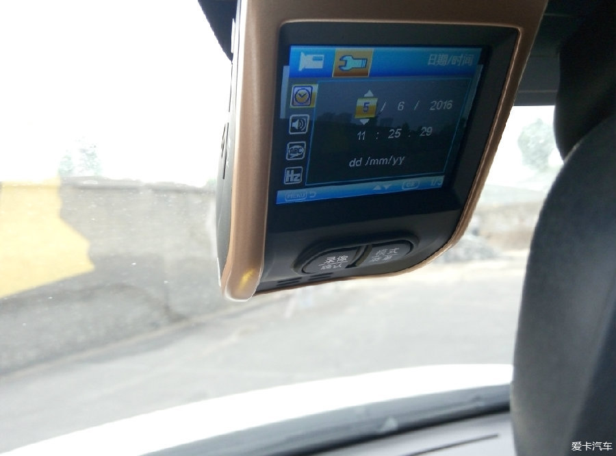

行车记录仪安装好后,最重要的一件事情,调整时间,一定要调整时间,不要到了真需要使用记录仪的录像作证据的时候,打开一看录制时间和事故发生时间不一致,警方是不采用的。
调整好后视镜,这样就OK了,一个完整的记录仪安装过程就是这样的。
经常在论坛里看到关于记录仪的时间不对的,记录仪不工作的,记录的断断续续的等各种问题,这些问题大多和你接的电源或保险的A数有关,建议大家按照各品牌的安装方法仔细检查一下。
