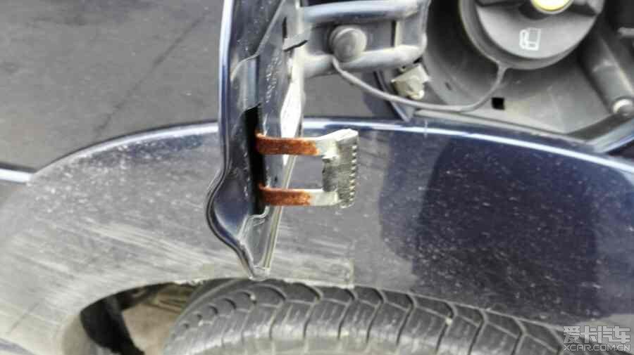

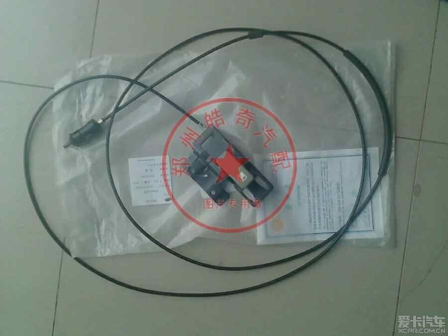

用惯了油箱盖自动开启的,对陆尊加油需要下车,用车钥匙打开,很是不习惯,一直想着改造油箱盖的事。上马云家找找配件,新gl8的邮箱盖拉线,乐驰的邮箱盖弹簧片。走线简单,从驾驶室穿到油箱盖(在中门的位置需要打孔穿过),利用防火门的锁片改造成锁油箱盖的铁片,装上弹簧片,可以使用了。接下来改造油箱盖,把锁拆开,改造成不用钥匙就可以开关油箱。现在加油可以不用下车,哈哈。一下是改造完成的照片,忙着改造,没把过程拍下,请卡友门见谅。
乐驰油箱盖弹簧片
防火门锁片改造的油箱盖的锁片
新gl8油箱盖的拉线开关(安装在油箱盖那边),油箱盖改造不用钥匙开关后,贴个图案
新gl8油箱盖开关,将驾驶座的座椅拆开,把开关卡在座椅铁片下面,这样就固定好了
为了美观,找个衣服穿上

防火门的铁片,上马云家找 “室内房门锁片门框铁片”,用笔的橡胶装在铁片和锁体接触的地方,防止铁片磨损锁体。

新gl8油箱盖拉线

防火门铁片,到马云家搜索“室内房门锁片门框铁片”,铁片和锁体接触的地方我用了橡胶保护(就是我们用的笔拆下来的黑色的)防止把锁体磨损坏了。打孔的位置,安装的时候没拍照,现在拍不到了。打孔的位置是:中门迎宾踏板下面,打个孔到后车轮,从这个孔将线穿过去(线藏在车轮上面的塑料里面),从后车轮穿到油箱盖的位置。

折90度,打孔后固定在油箱门上,门锁铁片上的孔,用来固定新gl8油箱拉线开关的。
