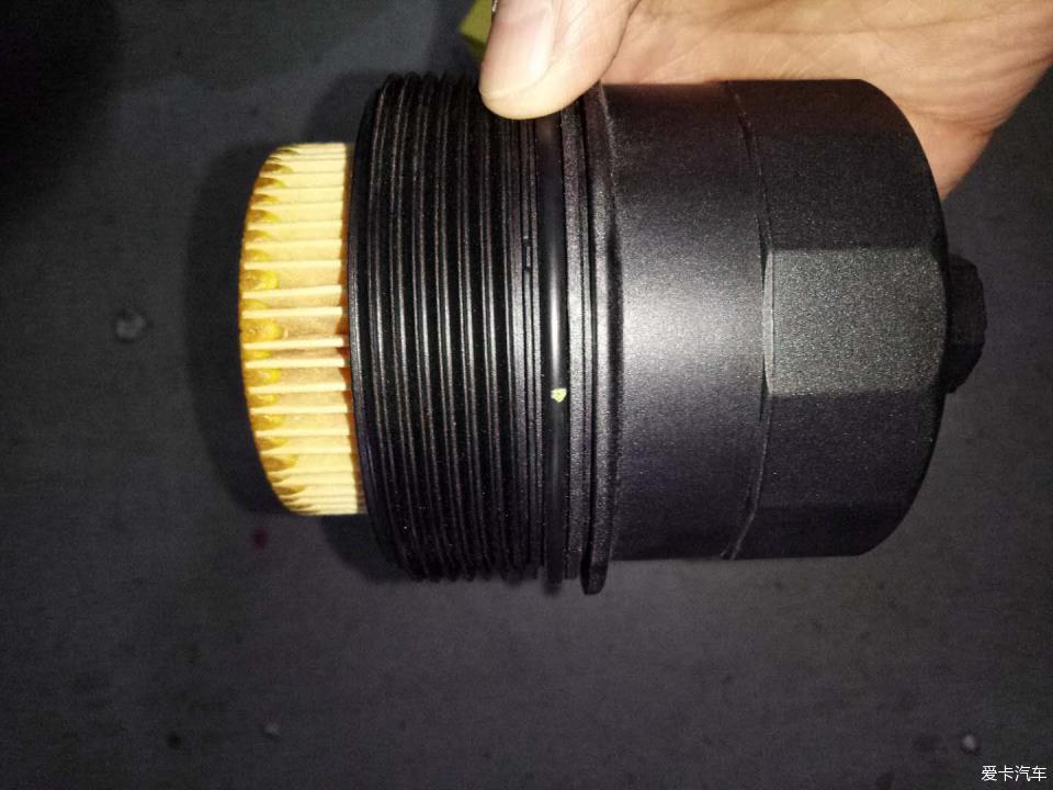

摘掉旧机滤。这个机滤只用了3000多公里。春节前我换过一次机滤,但没换机油。
上次换机滤时,举起来发现机滤底座有点渗油。所以就订了个新的机滤底座,这次一并更换。
可以看出是德国Hangst汉格斯特品牌。

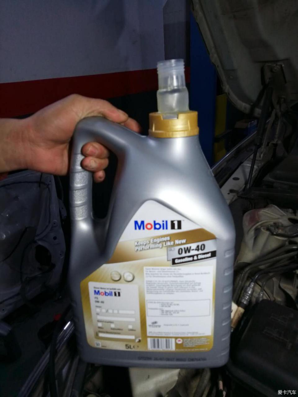

准备加新机油。德国订回来,没有任何中文。德国亚马逊官方自营买的,我不喜欢除德亚官方自营外的任何第三方。德国金美孚1号0W40,只看见5L装和1L装,没有看见国内常见的4L装。
漏斗是偶淘宝买来,准备往油箱加添加剂时用的。现在派上用场。这个机油加注口太小,免得师傅手抖漏出来。
先灌5L进去。
德国订回来的玛蒂M添加剂。保护老车发动机,抗磨剂。在发动机内部形成保护性油膜,降低磨损,预防烧机油。尽管我车现在一万公里也不需要补1L机油,但是之前用下来,感觉发动机声音明显变轻,这次换油也就一并更换了,价格不菲。
加进去前摇一摇,摇匀咯。
是绿色的液体。
再加1L装金美孚1号0W40,加了2瓶1L装。
抽出机油尺发现到上限了。放进去,拧上机油盖子,点火发动,怠速一会妥了。本来带去8L机油,剩下1L。V8发动机,看来8L不到一点就OK乐。

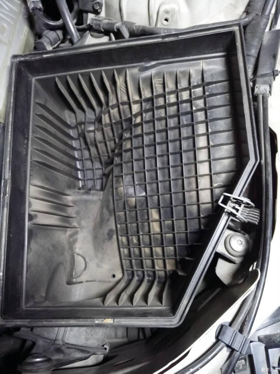

新旧空气滤。发动机进气质量跟这个息息相关,估计空气要是杂质过多,再好的机油也得打折扣,一并更换。
买二手车已经省老钱了,就不省小钱了。
空气滤盒子里比较脏。
师傅细心的拿气枪吹一遍。

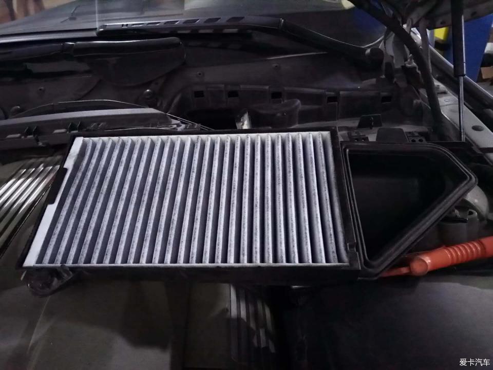

空调滤。我的车有两个空调滤,这次曼牌经销商只发了一只,幸好之前我从德国订多了一只马勒品牌的空调滤,这次正好用上,完美。
更换下来的旧件。

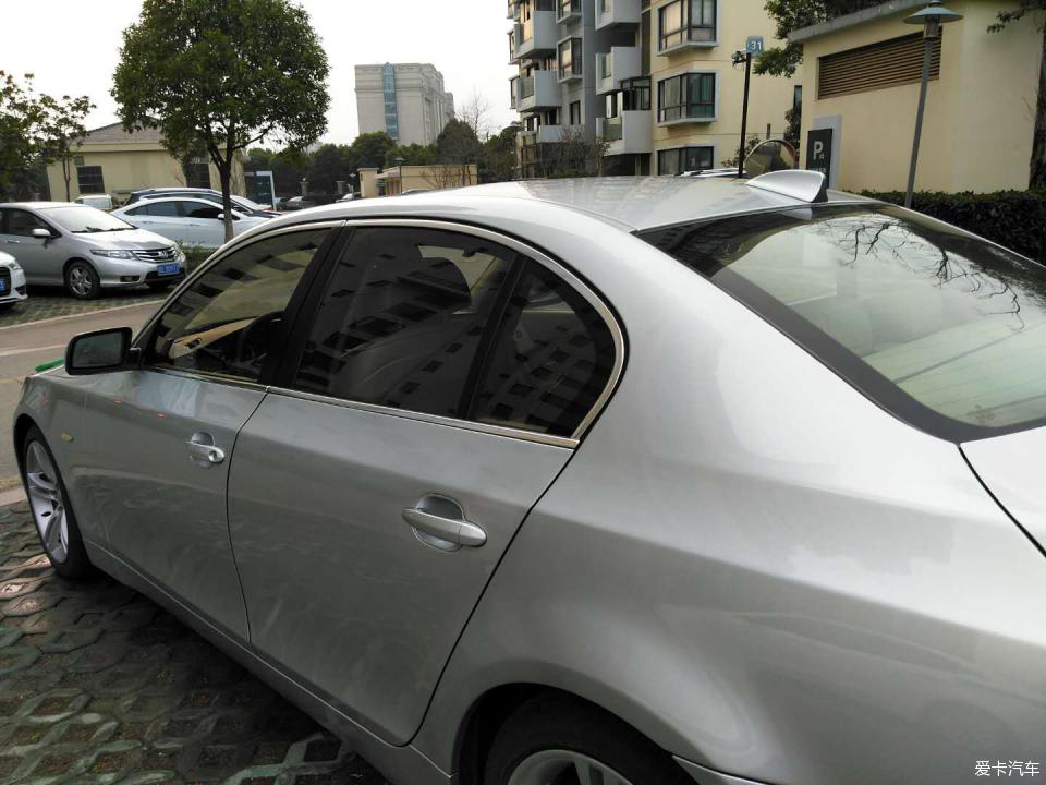

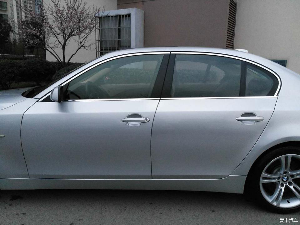

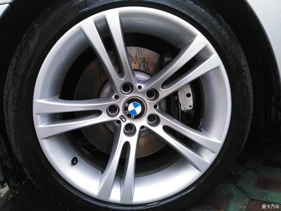

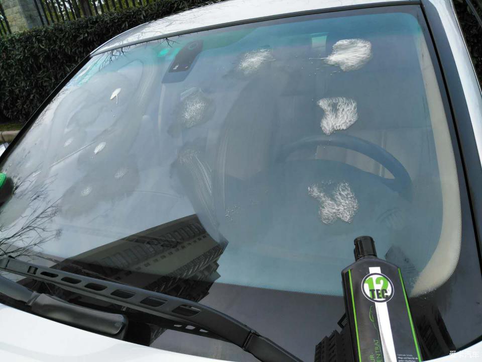

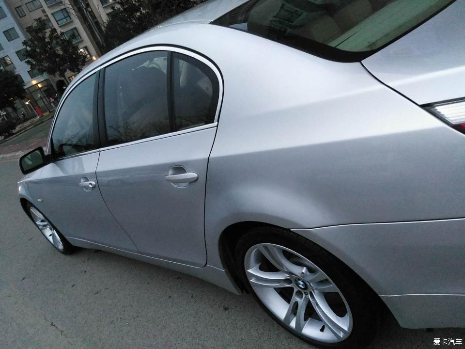

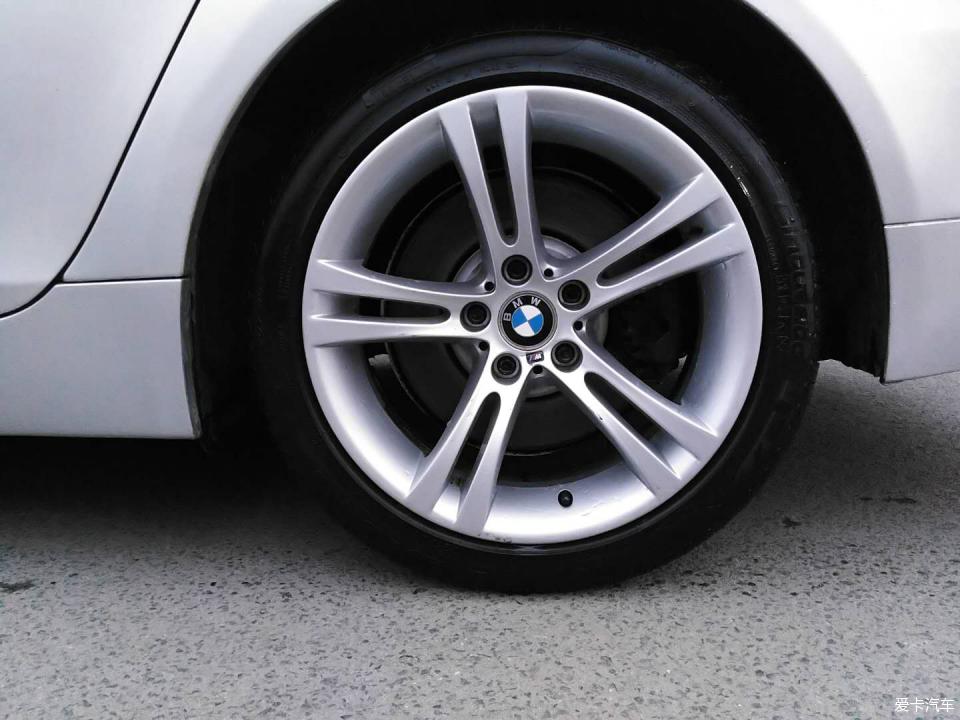

前几天给车子外面擦了擦,一并写进作业里。德国玛蒂TEC12。FELGEN-REINIGER是洗轮毂的,中间的是汽车车漆洗面奶,左边绿色的可以理解为擦脸的霜,哈哈。这样是否比较容易理解,中文说明还真是木有,只有长篇大论的德文。
四个轮毂各喷一遍。
等个几分钟。然后带上手套拿布擦一遍,清水冲干净即可。

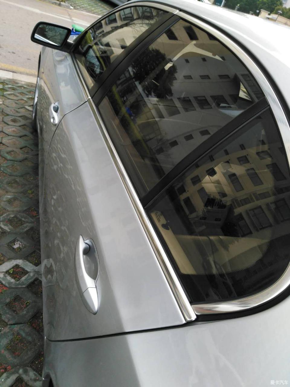

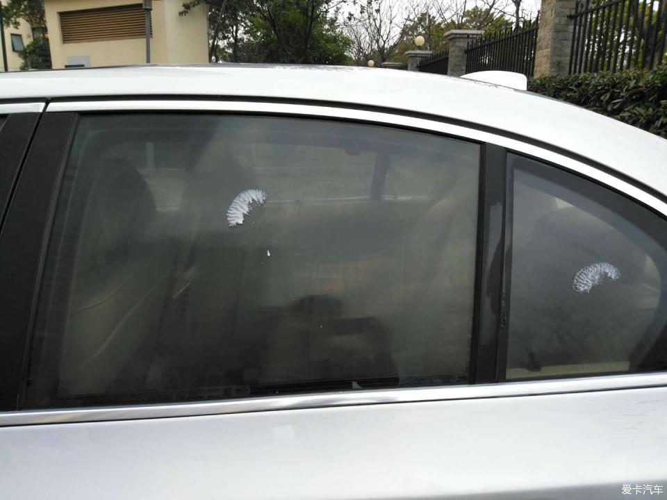

玻璃、车漆上都可以喷。一块块喷,然后等个半分钟,拿软布擦,会发现本来好像洗得很干净的车,居然有好多黑色的泥会擦出来。
打个比方就像洗澡觉得冲洗干净了,但是搓一搓,还是有泥。
操作非常容易,就是几桶水,几个干净的软布。但是非常耗时间,我一个人花了5、6个小时才打完收工。

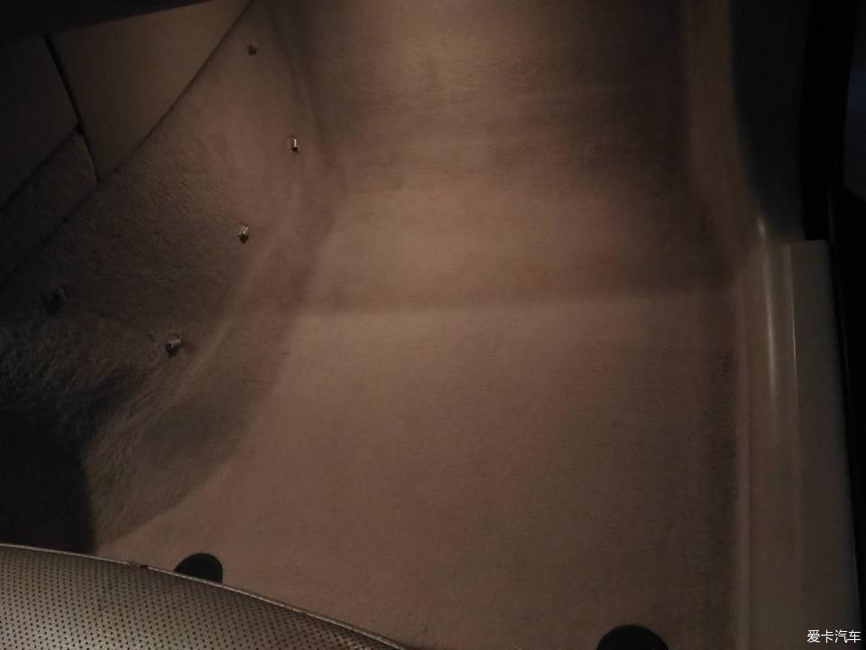

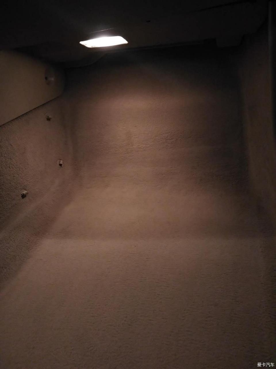

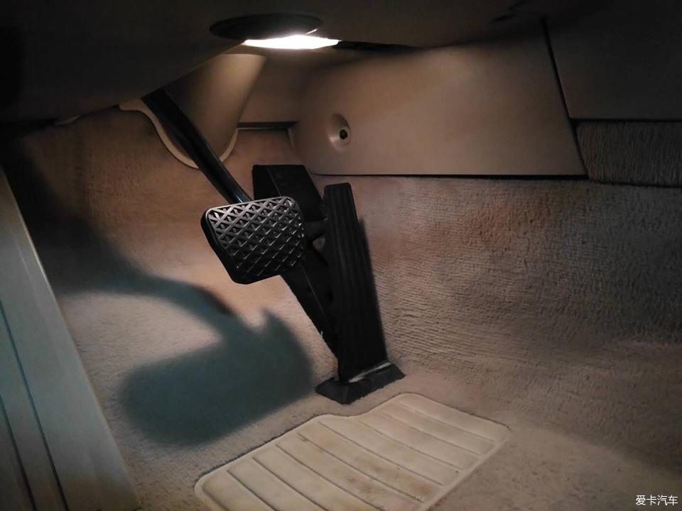

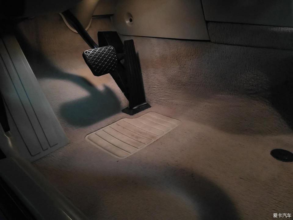

洗内饰就是这个。地毯、顶棚、真皮座椅、仪表台、门板等,各种喷。等个几分钟,然后把软布沾水,拧干。一遍遍擦,直到一桶桶水从黑变得清澈起来即可。用这个,不像那些劣质货色,味道刺鼻、呛人,并且经久不散。这个不会呛得人想死。清洁效果也好。
副驾驶这里有个网,我嫌脏了就摘下来洗了,然而发现我自己再装不上去了,动手能力极差哎。

觉得BMW E60 545i,即使过了十五年,样子还是很耐看。。
打完收工。
