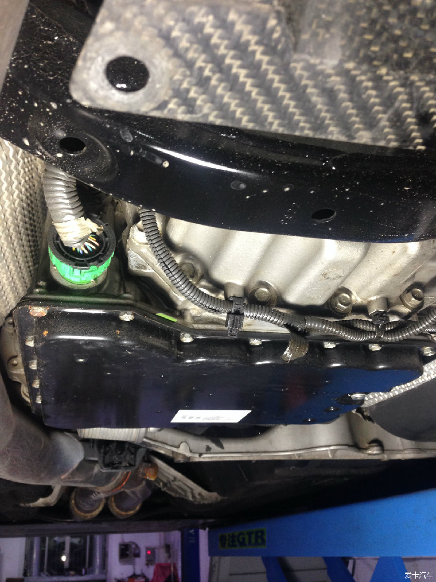

2、拆波箱油底,所有的螺丝用扭力扳手先放松再锁紧,确定所有的螺牙的完整性,才可以进行拆卸,如果螺牙有坏的话,必须赶快修补或更换,避免油底以后漏油。

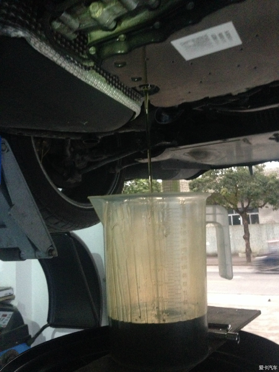

3、把油给放出来,测量所有的量是否正常。
4、把油给放出来,测量所有的量是否正常。
5、拆底板初级滤网,并且进行清洗。
5、油底壳清洗
6、清洗两个圆圈磁铁的铁粉、铁屑。
7、电路板拆卸中。

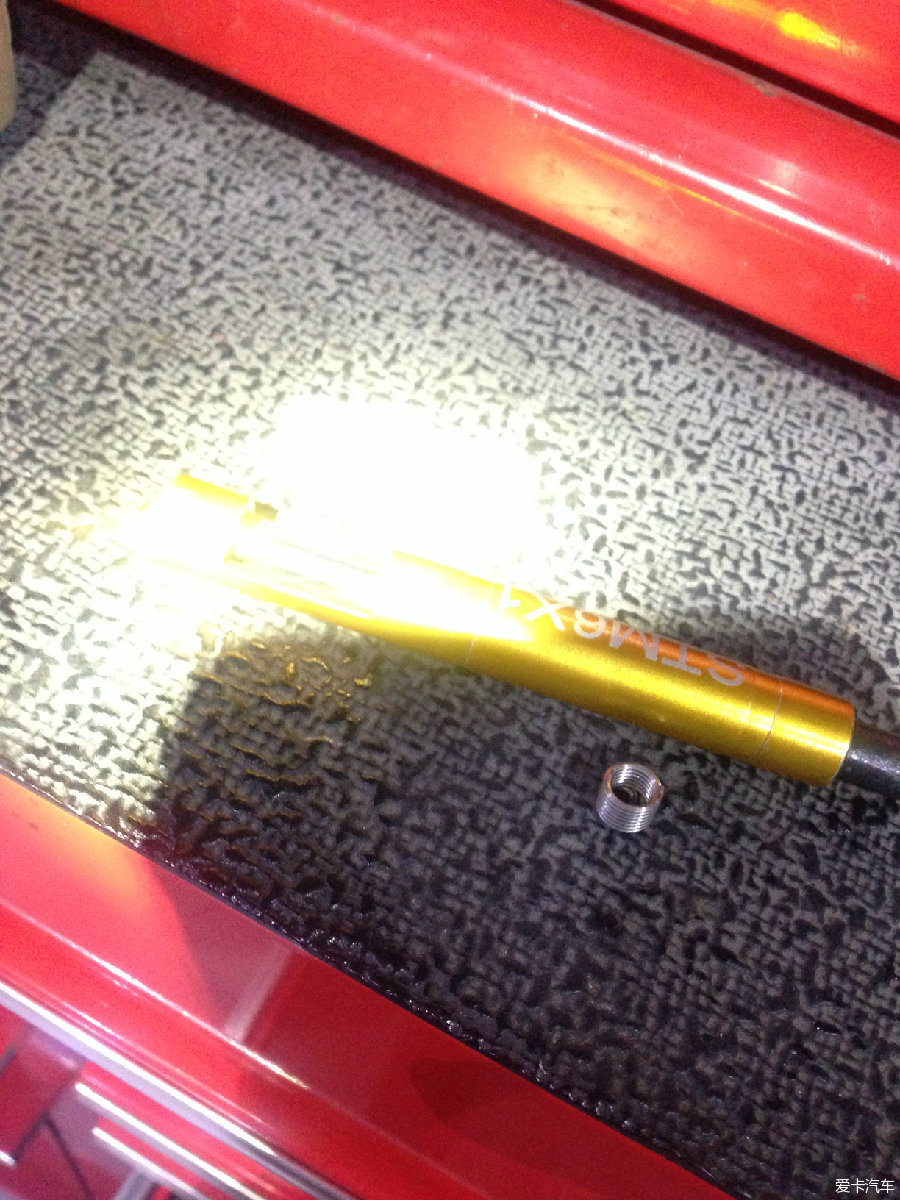

10、损坏螺丝修复,如果没有修复好的话,油底 必定 漏油!
11、修复好的螺牙。
12、修复损坏螺丝的工具,这个工具可以修复任何螺丝坏掉的螺牙,重新跟原本的螺丝咬合。
