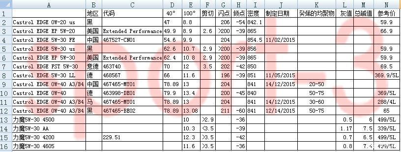

自己整理做了一张EXCEL嘉实多极护EDGE的一些指标比较
爱卡币+3
共获得爱卡币

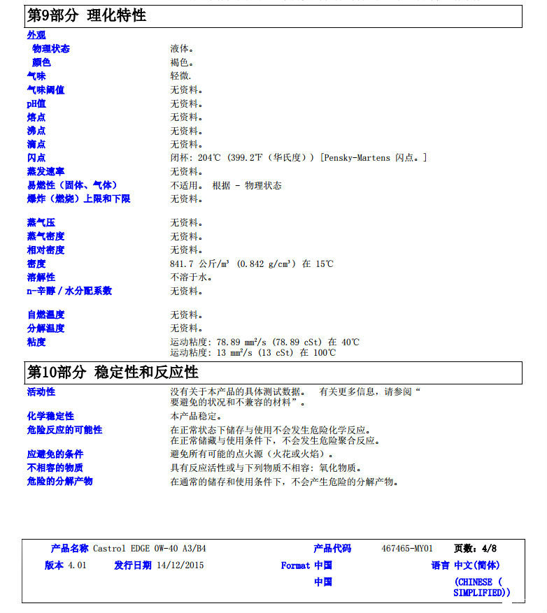

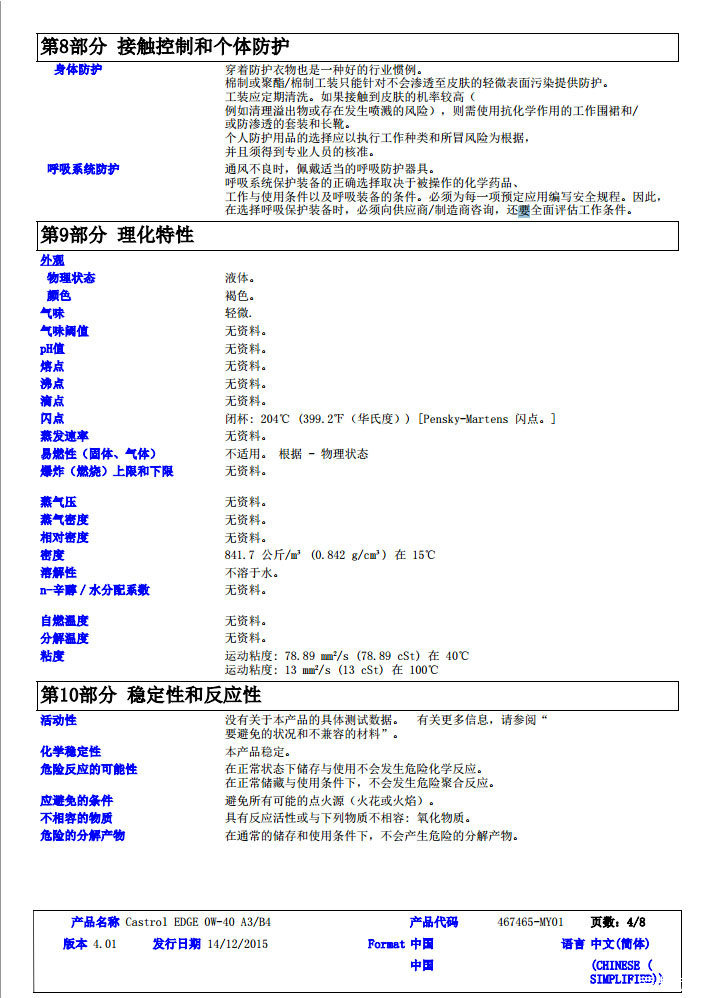

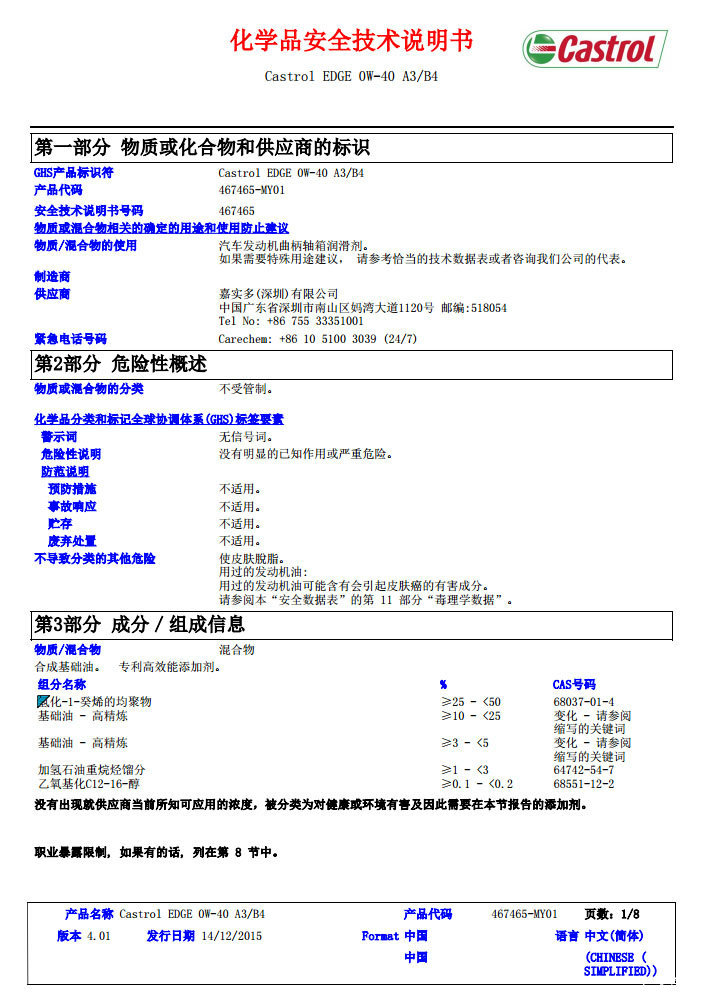

本人严格参照嘉实多官网最新化学品安全技术说明书上的指标,有商品代码
,时间戳,拿不同产品代码和时间的产品去比较指标无意义。这里整理出来只是方便楼主自己选择做个参考,同时分享出来,方便广大机友在购买之前做参考,找到适合自己的机油。楼主以为40度的粘度系数要越低越好,这样对启动保护较好。德系车还要满足高剪切值,日系美系韩系不用考虑剪切值。楼主没有摘录5W40的油,0W40所有指标均优于5W40,所以直接剔除。注:地区栏黑是黑嘉,癸烯的均聚物%:全合成四类基础油PAO,这个代表血统纯正,仅此,嘉实多好像只有0W40才添加,40粘度值又不适合日美系蛮尴尬的。
所有表里数据均来自以下举例的官方最新版说明书
就贴了2张随便看看,信则有,不信则无
也可搜索嘉实多官方信息库 *****
[ 本帖最后由 sport-3 于 2016-6-16 16:40 编辑 ]

引用 czb336 于 16-06-15 16:22 发表的回复
LZ黑嘉 040 才13.08的粘度,嘛?
行货也就13

发表于 2016-06-16 09:17    IP属地:未知
引用 czb336 于 16-06-16 09:08 发表的回复
去官网看了 应该有误
*****/en_us/united-states/motor-oil/full-synthetic-motor-oil/castrol-edge/edge-motor-oil.html
*****/bpglis/FusionPDS.nsf/Files/4ABA633F17A143FD802...
*****$File/11046100.pdf
自己看不解释
去官网看了 应该有误
发表于 2016-06-16 09:19    IP属地:未知
去官网看了 应该有误
这是2015最新版,你看到的只是2012版的
发表于 2016-06-16 09:24    IP属地:未知
去官网看了 应该有误
而且嘉实多产品线非常多,不同地区不同时期指标都不同,一定要比对产品代码才有意义,否则拿不同的产品去比较指标毫无意义。
发表于 2016-06-16 09:25    IP属地:未知
引用 tkdltkdltkdl 于 16-06-16 09:21 发表的回复
德 马 黑  是什么意思   备注一下嘛。。我开始看了半天。。。德版   马拉西亚   黑应该就是黑嘉了
你的理解完全正确
