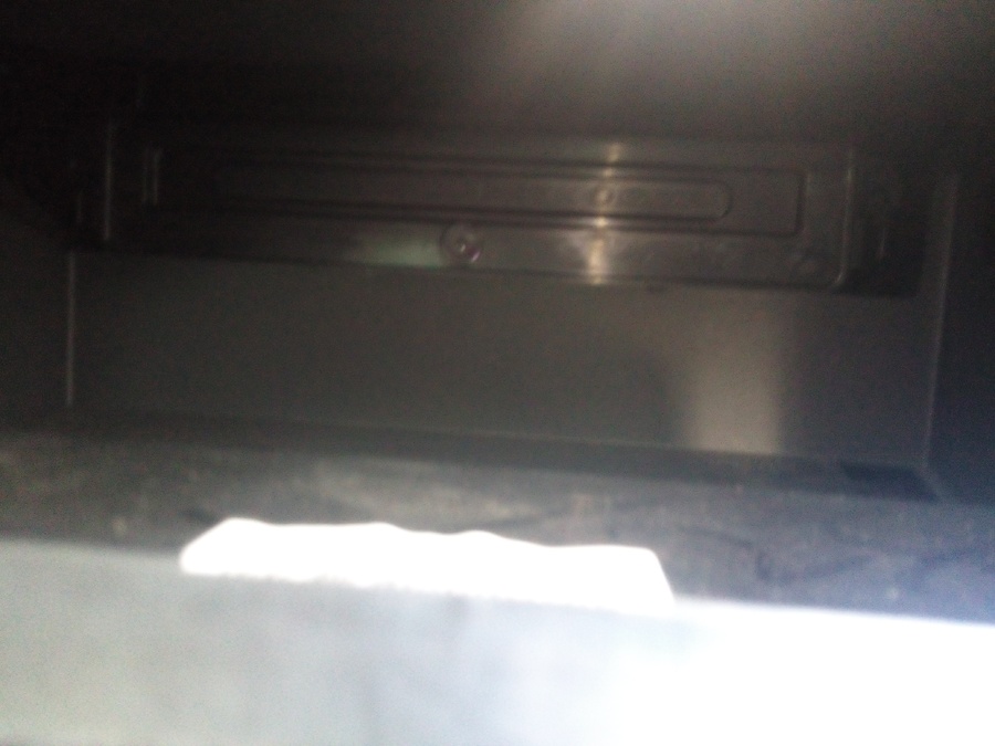

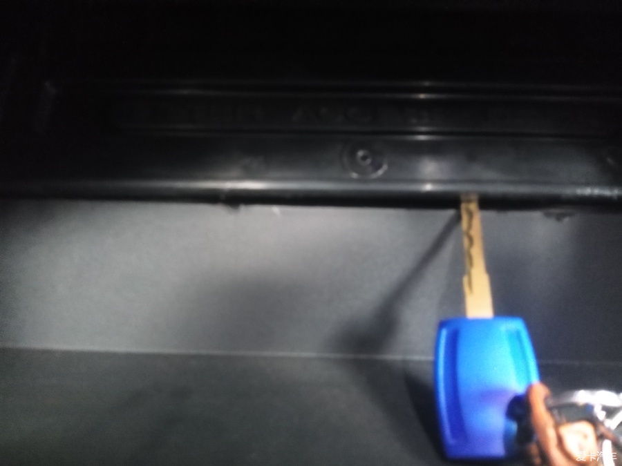

打开手套箱,卸下保险盒盖

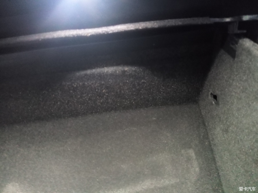

写下弹簧绳卡扣,手套箱上方有个塑料横梁向上用力卸下

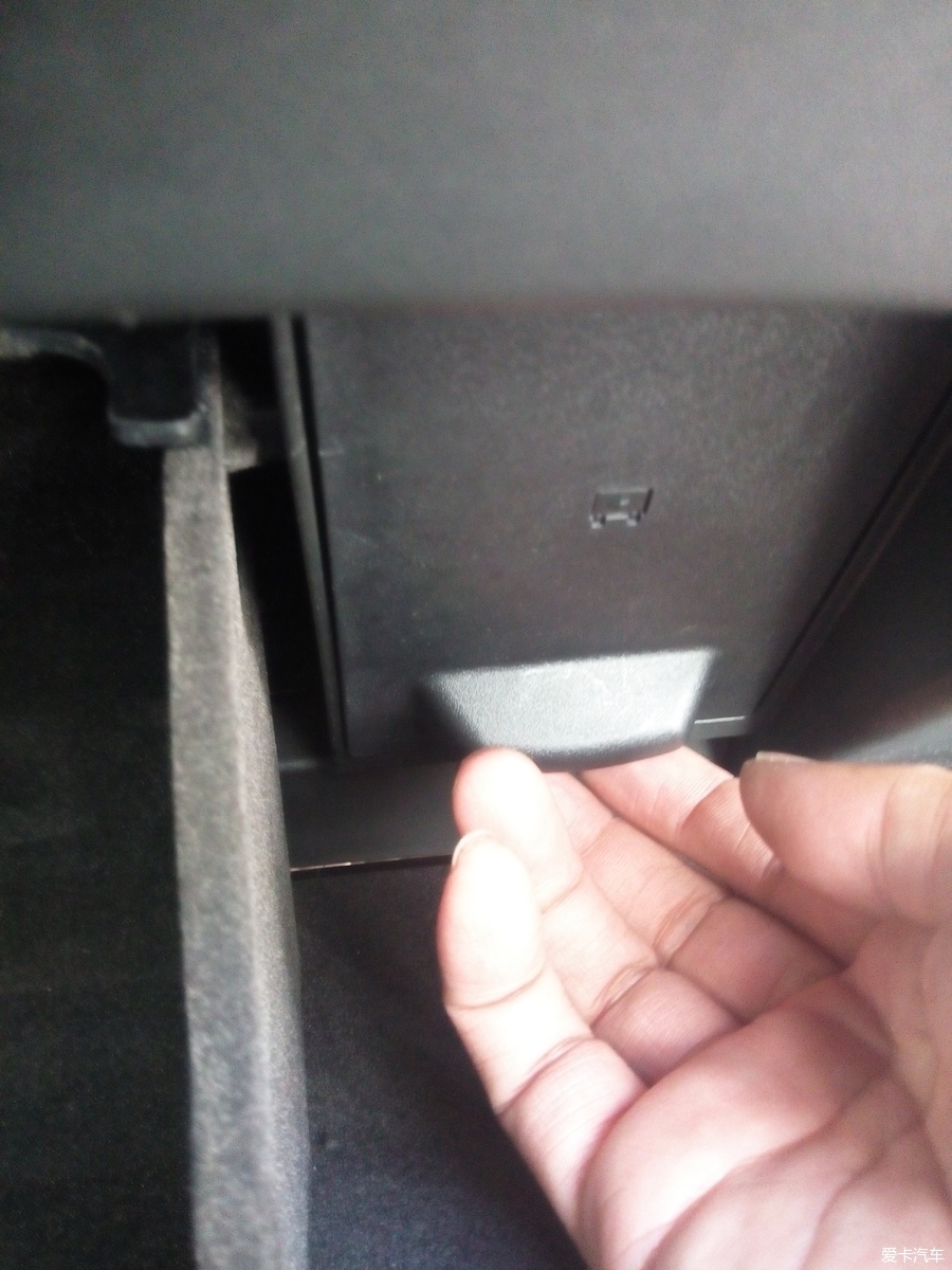

从两侧用力向中间挤,完全卸下手套箱。(美眉就免了,力量达不到)露出空调滤芯盒
没有螺丝刀用钥匙代替,从一侧翘起,捏住卡扣,打开一侧,另一侧同法

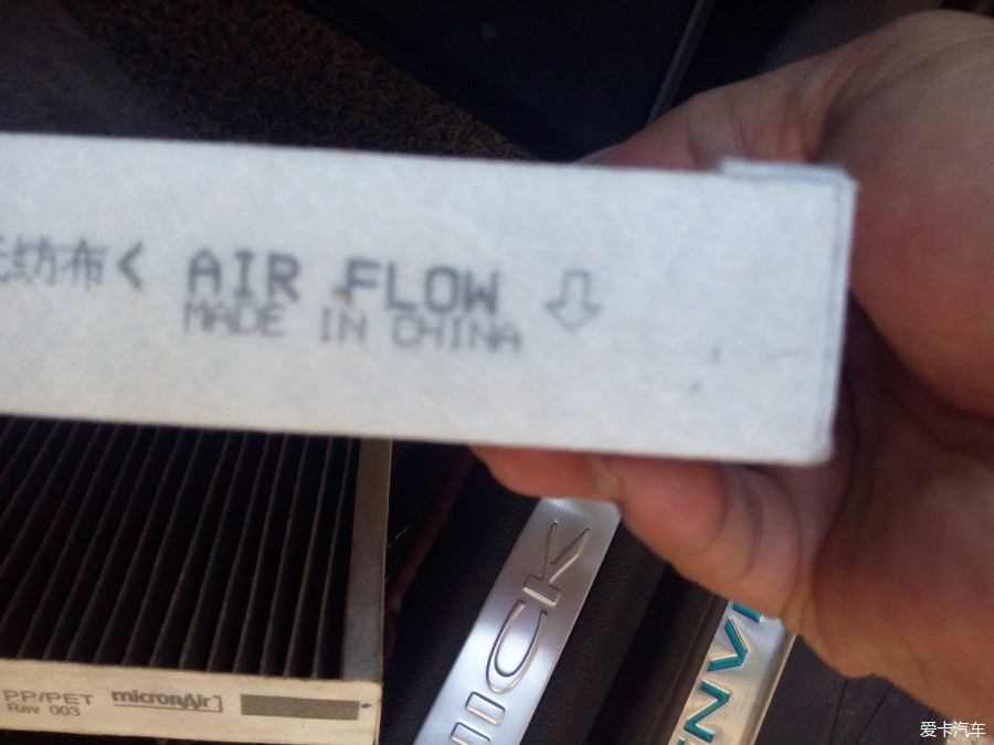

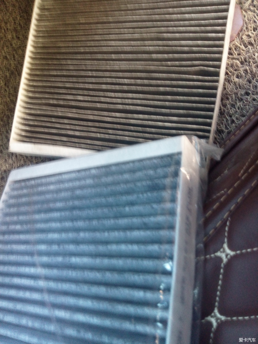

拿出旧的,太脏了
新旧对比
装时箭头向下
