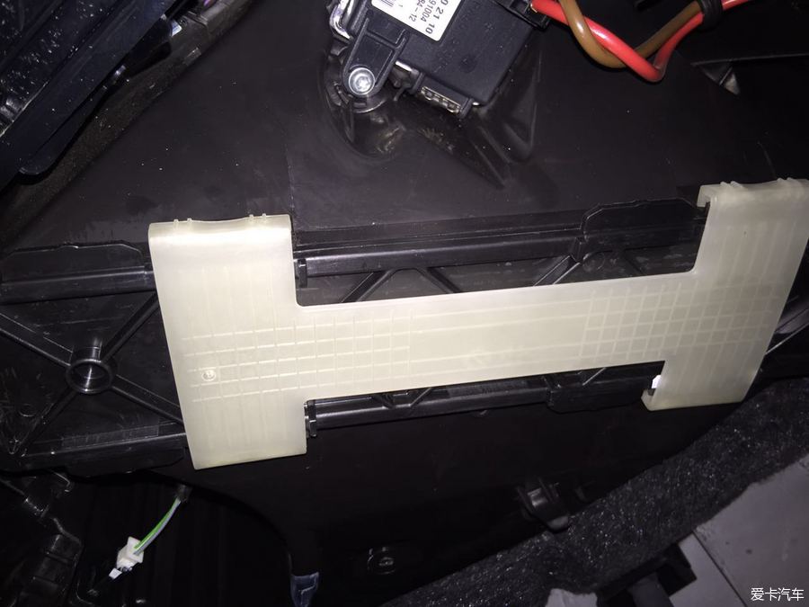

        按照教程,将副驾座位后移,放平,再来个“倒栽葱”,将手机中的LED灯打开放地上,就用天猫卖家送的T20螺丝刀拧下三颗T20规格的螺丝,向下拉护板(这有一点点难度,虽然教程说这个护板是柔性塑料,拉的时候心里还是怕怕的,怕拉裂了,呵呵)。拨开脚部照明、空气温度传感器两个插头(这个很顺利也很容易,没有遇到“与狼共舞2014”所说的问题)。接下来用手拨开钢片卡子(只找到一只,在外面,里面那只没有找到,不知道是不是4S店原来换里弄丢了一只),接下向左侧滑动白色塑料卡片后就可向下抽出空调滤芯。

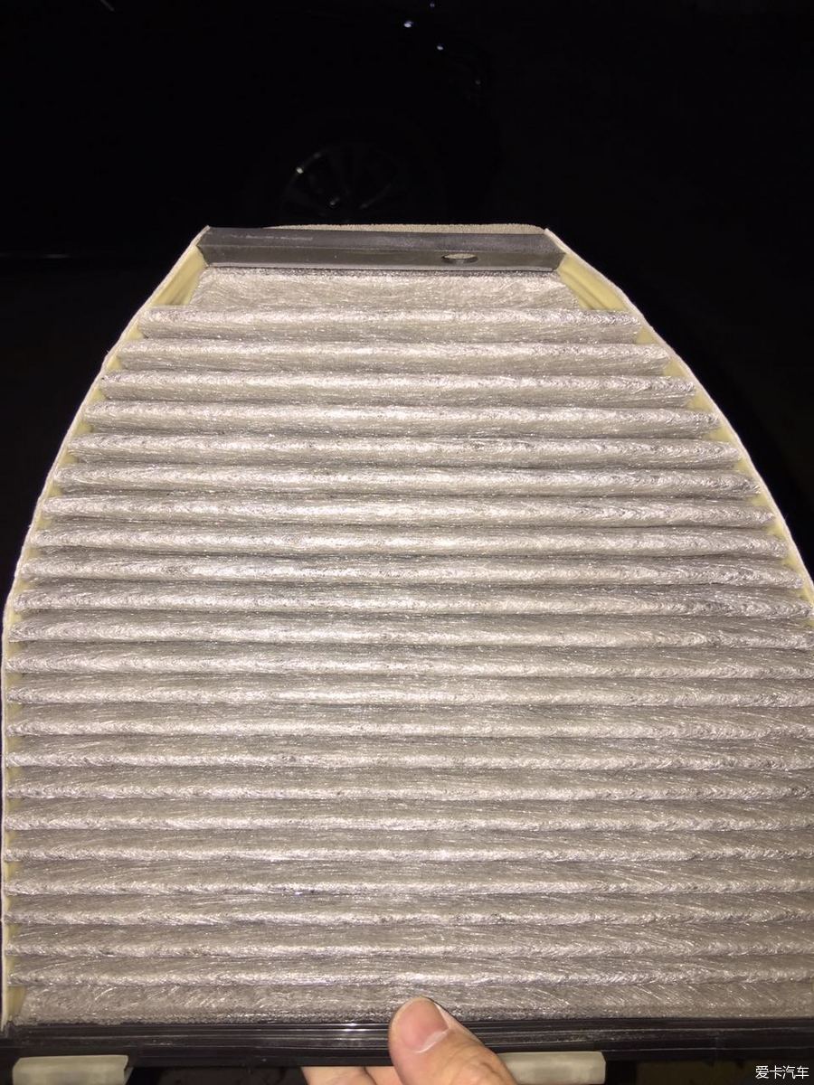

        看着滤芯,貌似也不是太脏,但掰开后还是有点脏,也用家隔壁倍耐力轮胎店的空气泵吹了吹,但想到既然都拆下来了,就换了吧,呵呵。

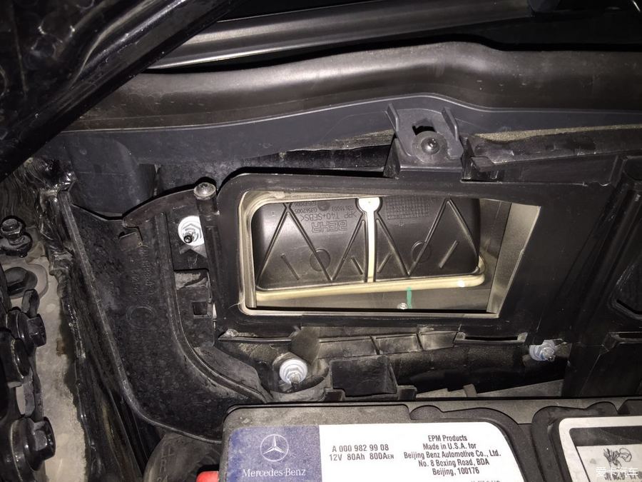

        接下来就试着按照教程开始除空调异味,由于“(4月8日有更新)奔驰E300L,仅花2.5元,空调除异味作业。(奔驰全系适用)”对拿掉进风口的风箱没有很详细的描述,但看贴子照片并结合空调滤芯位置来看应该是在发动机仓左边。于是打开发动机盖,看到左边覆盖蓄电池上的很像是风箱,就琢磨如何拿掉风箱。细看风箱周边,发现左右各有一只钢片卡子,用手就可以掰开,风箱上面有个带钢片的塑料(向上拉后可以取下来),松开这三个固定点后就可以取下进风口的风箱,露出轴流风机,心中一阵欢喜,除异味有望啦,呵呵。
        由于家里有现成的医用酒精,连2.5元都省了,哈哈。让LD找了个小小喷壶,洗净后倒入酒精,用两根毛巾卷起堵住空气滤芯的拆卸口,发动车子,打开空调,温度调到LO,风量调到三档,面部出风、外循环,但要往轴流风机喷酒精时发现,看不到风机了,想到是否就内循环、外循环搞错了呢,检查一下发现没错,再看一下风机还是被挡了。心想可能是空调刚开,外循环不会打开,不管了,就用手向上推了一点挡住风机的塑料,往风机喷酒精,喷了两小瓶,手都酸了,这过程中发现挡住风机的塑料又向上一点了(估计是外循环起作用了)。
       接下来就简单了,喷完酒精后,等2分钟后将发动机熄火,装好风箱。回到车里拿出毛巾,换进新空调滤芯(有认方向,左侧用于固定钢片卡子的基座较小),向右侧滑动白色塑料卡片卡紧,扣上外面钢片卡子,盖上护板(我感觉这个最难,弄得满头大汗),锁好螺丝,座椅复位,发动车子,打开空调,感觉基本没有异味,大功告成,哈哈。
