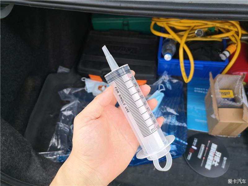

用到的工具比较简单,主要是要准备一个针筒。

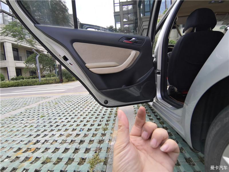

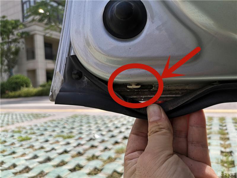

一是车门排水口。

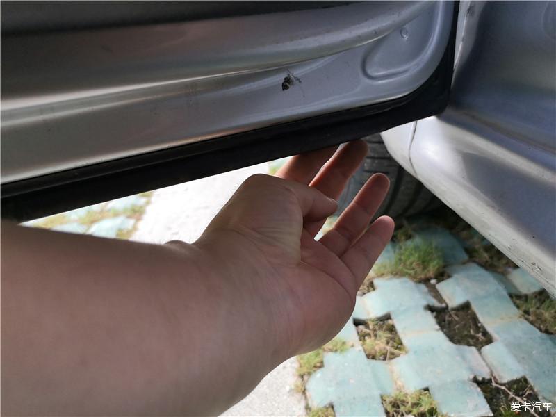

一般来说,车门的底端两侧,各有排水口。
具体排水口的位置,你可以用手伸到皮条里面摸一下。
比如前面的排水口,我们拉开皮条。

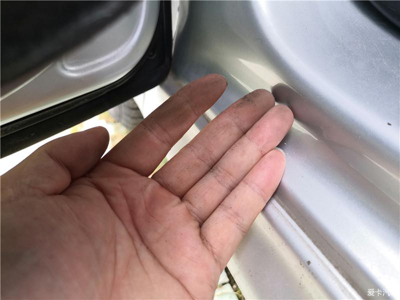

用手摸下,就能摸到比较大的一个口子。
一抹全是泥,平时清理不到,垃圾很多,很容易堵塞。
为了拍照,我拉开了外侧的皮条,可以看到里面椭圆形的口子就是排水口。
疏通方法很简单,有铁丝的用铁丝,没铁丝的用树枝。

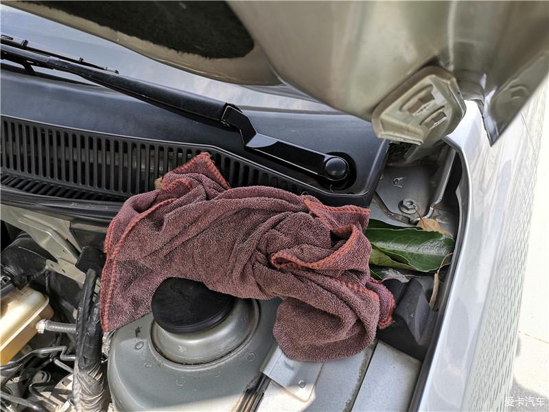

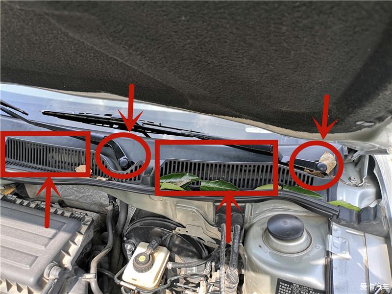

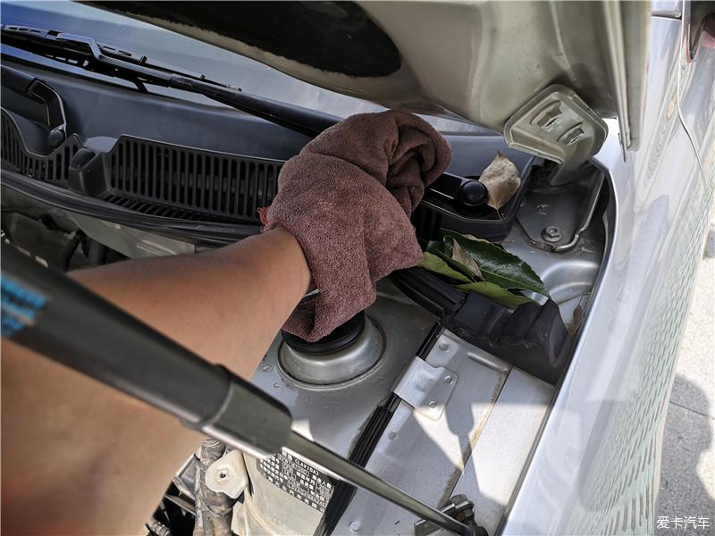

二是发动机舱排水口。
我们看下原理,挡水条把雨水挡下来,防止发动机舱,然后雨水通过2个地方流出,一个就是圈中的雨刮器,另外就是框中的挡板。
清理的方法很简单,保持着2个的地方不要被树叶什么遮挡,定期清理就好了。
所以每次洗车的时候,清理下树叶,比较好。

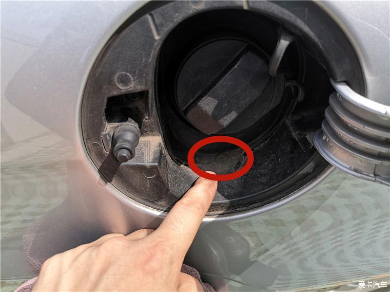

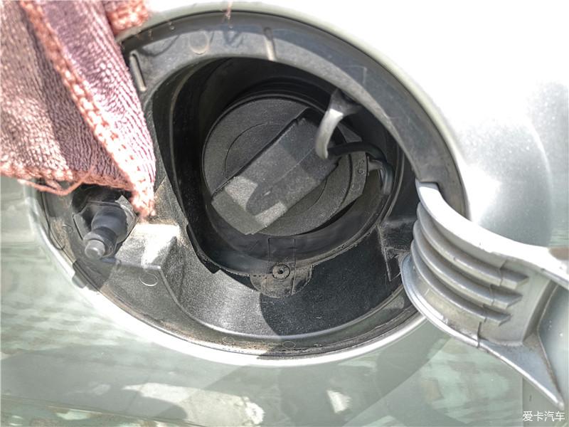

三是油箱排水口。
在油箱加油口最低的地方,像我的已经堵塞了。

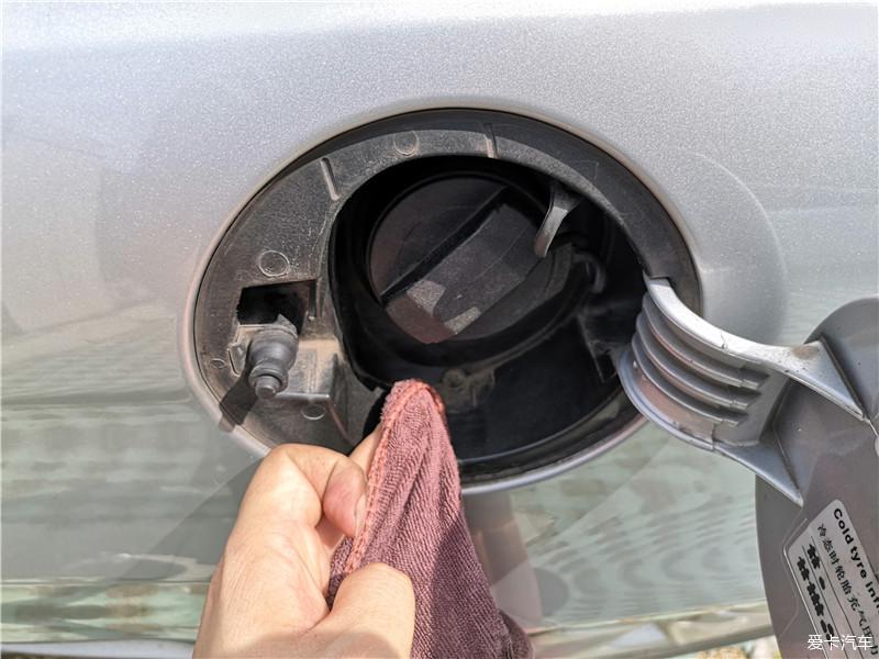

疏通的办法就是先用毛巾擦干净。
然后找一个较小较尖的东西。
直接刺进去,刺穿疏通。
这样就可以了。
用大针筒洗了水然后注入,测试下是否通畅。
如果通畅,可以看到下面有水流出。

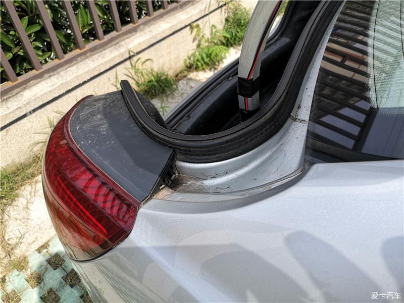

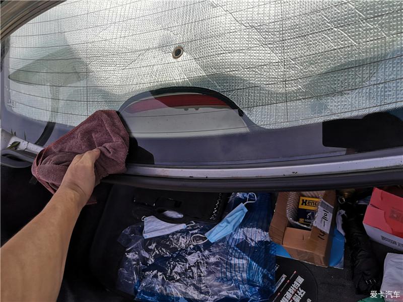

四是后备箱排水口。
皮条还是起挡水的作用,所以雨水都通过中间的槽进行流出。
流出最终通过两端车灯的出水孔。
两端这个地方最终以被树叶堵塞。
疏通最简单的办法就是保持槽内干净,这样雨水就不会积聚。
两端出水孔,要保持干净,让水顺利流出。
