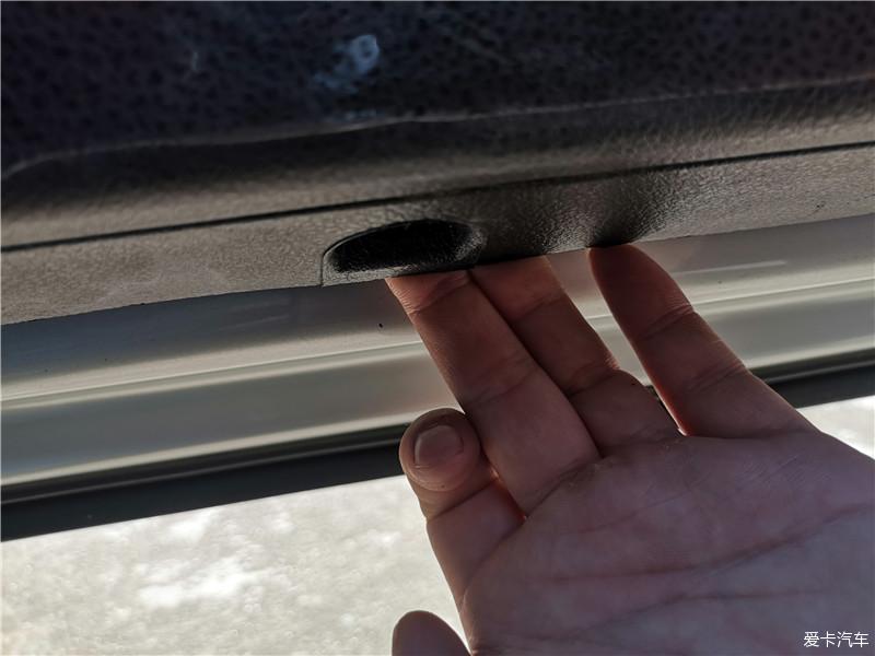

具体问题门板下面不能闭合了,所以每次开关门都是卡胶条的。
仔细检查了一遍,发现最下面的2个门板螺丝松了。
螺丝在里面跑来跑去,并没有固定,也无法拧紧,奇怪了。

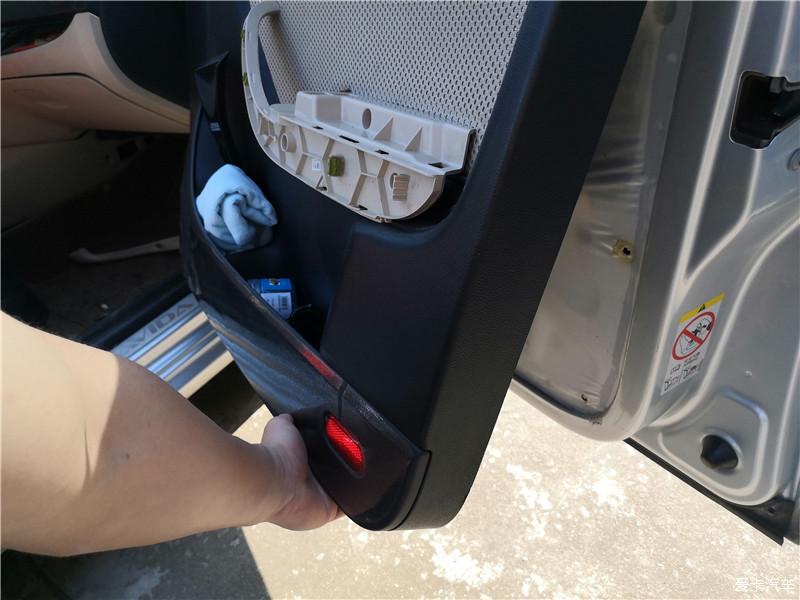

没有办法,准备将门板拆下来再说。

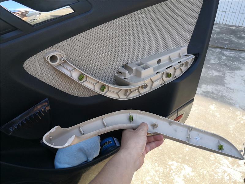

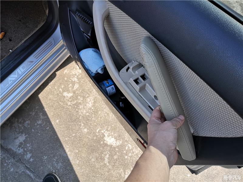

取下扶手,露出螺丝。

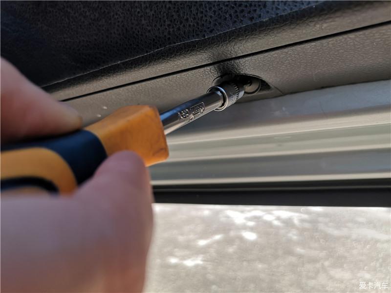

T30螺丝松开。
撬开拉手,里面还有一颗T30固定螺丝。
拉手是可以一分为二的。

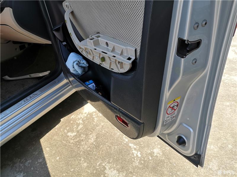

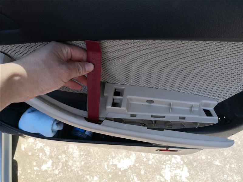

最后从下面撬起门板。
以前换过的防水膜,很完好。

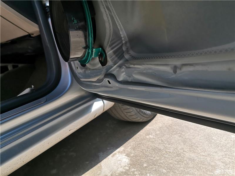

之前喇叭锈的厉害,重新喷漆了,看起来不错。

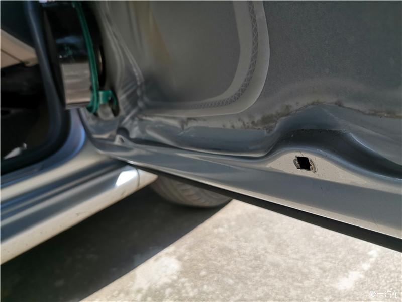

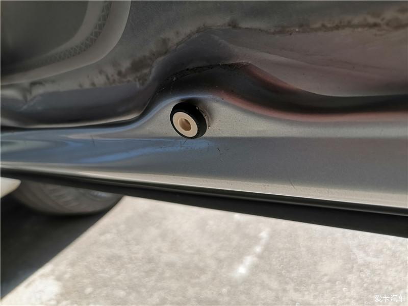

看了下,原来门板下面是这样的一个孔,怪不得螺丝拧不紧,那原来是怎么固定的呢?

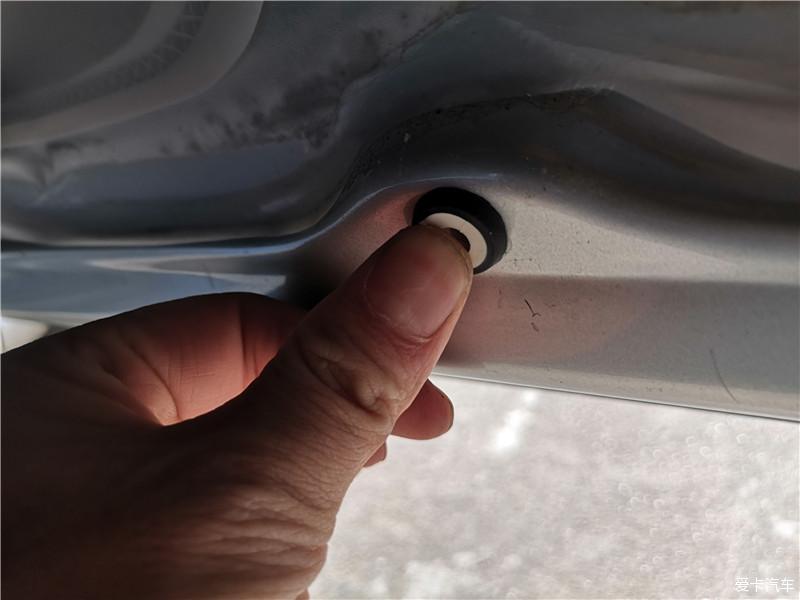

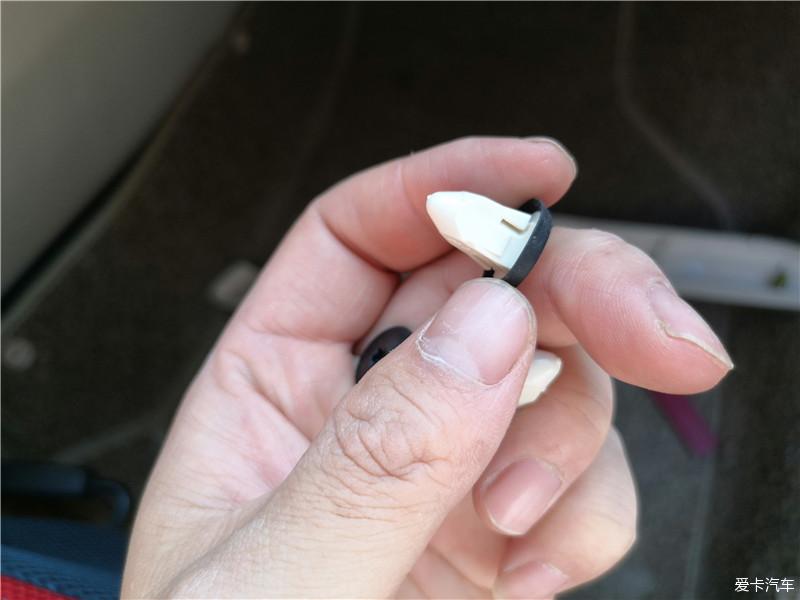

问了下4S,原来需要一个“小配件”,火速赶往购买。
其实就是这个东西,螺丝里面有一个底座,底座卡住了,才能拧螺丝。
这个底座有点像膨胀螺丝的概念,拧螺丝后扩充,然后锁死。
这段是拧螺丝的地方。
塞入孔中,比孔略大。
用力按紧,按入。
这样就固定了。

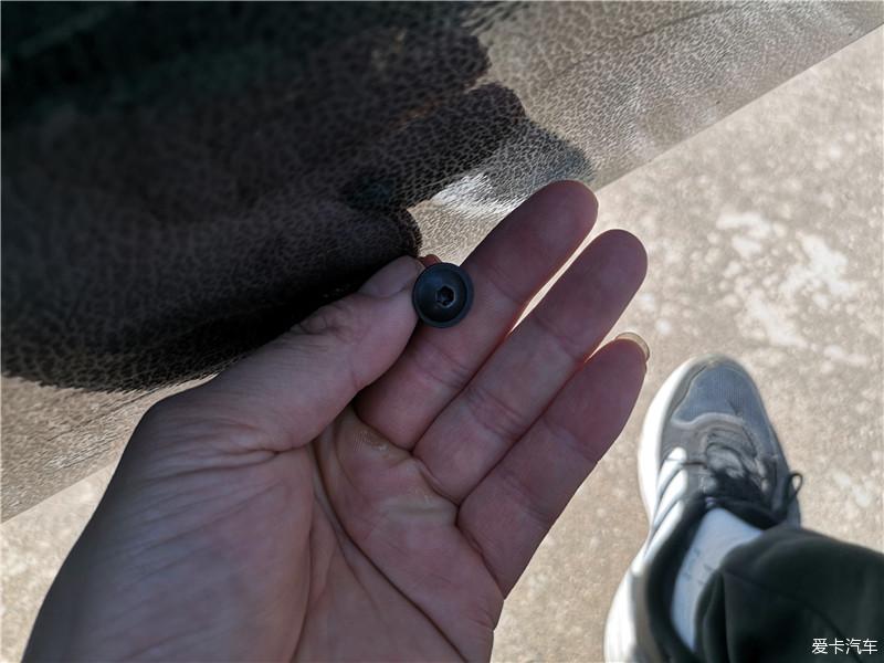

恢复门板,然后拧螺丝试试。
T20的螺丝,果然,可以感受到拧紧了。
随着螺丝的进入,里面收紧,这样就固定了,很是巧妙的设计。
另外一个螺丝也成功固定。

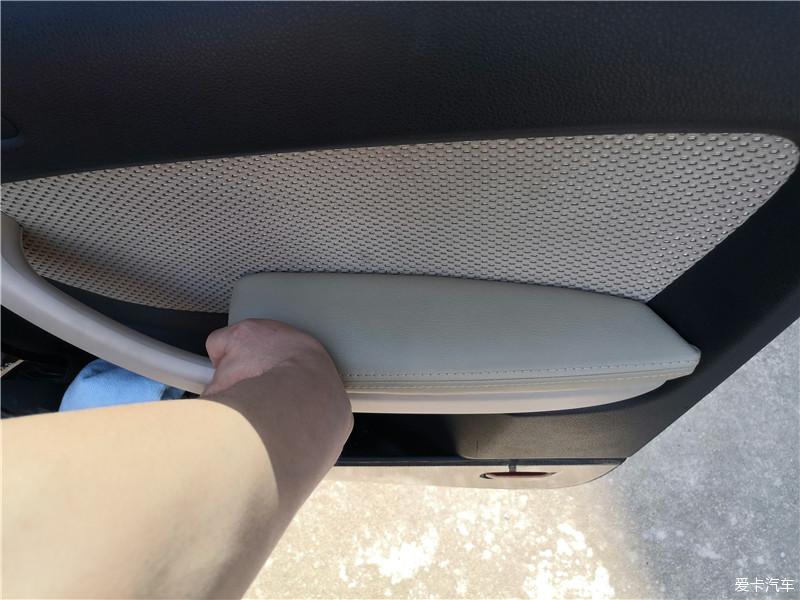

按紧扶手,就完全恢复了。
