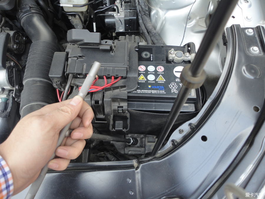

2011款的手动品悠朗逸,已经6年过去了,电瓶依然一把点火,但是心里也清楚,强弩之末了,趁着白天的时间,抽空拆检一下,知晓更换的步骤以及关键点,为接下来的工作作准备。

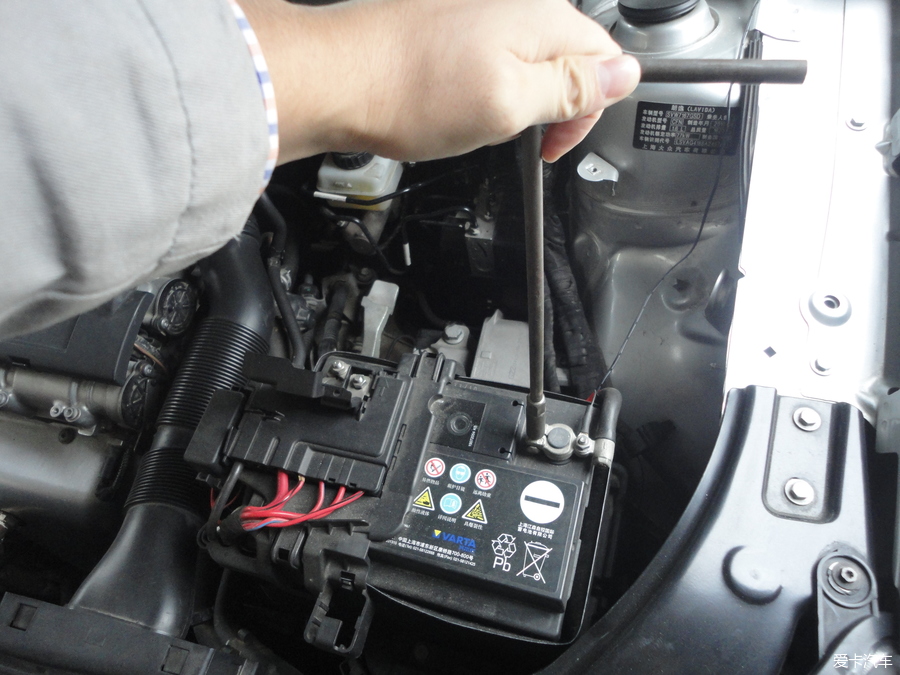

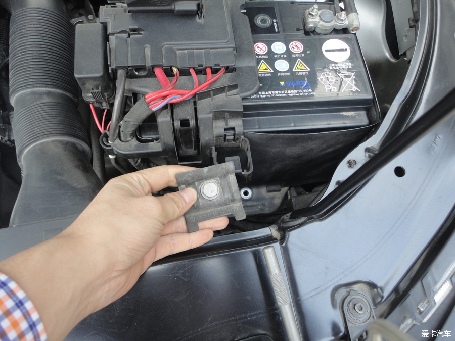

首先就是13的丁字杆,桩头紧固螺丝拧松。
注意:上紧时不要太紧,容易拧断。
经过研究,电瓶固定主要靠下面,其他并没有连接的地方,所以下面只有这个16的螺丝。
这个固定件拧松,电瓶另外一端往外抬出,就可以移除电瓶了。

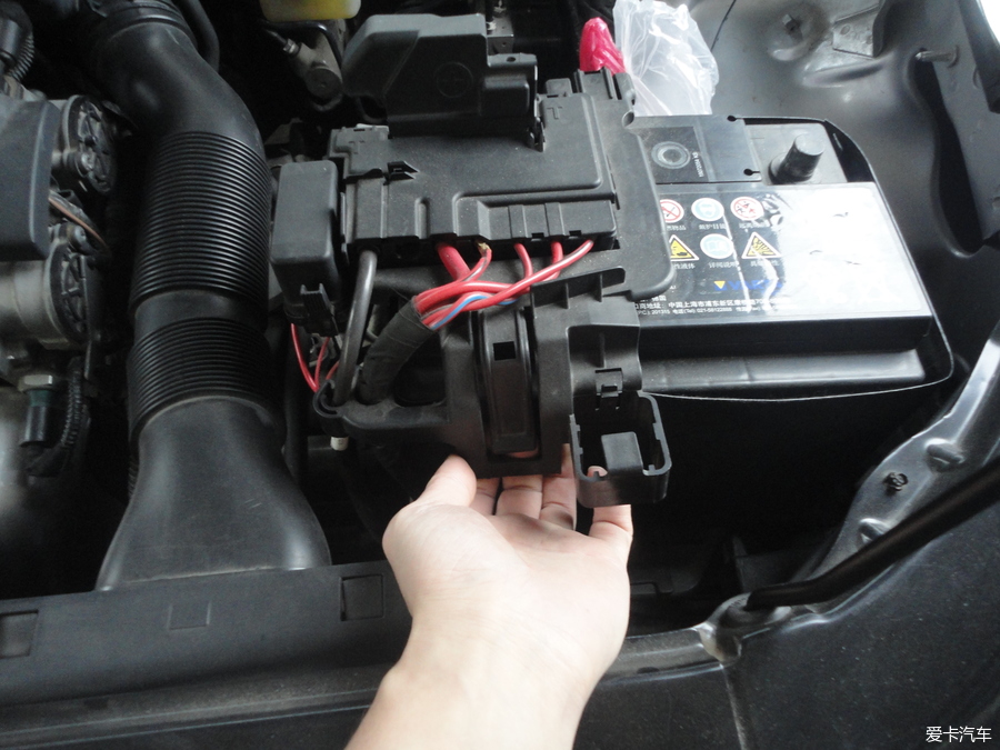

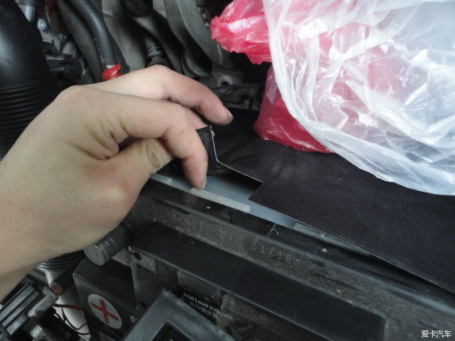

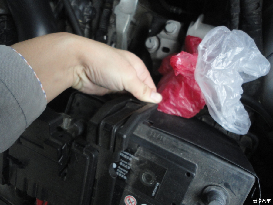

桩头下来,随手用塑料袋包裹正极,避免意外碰擦。然后就是两侧的盖板固定,研究了一下,是卡扣式的。
只需要用手抠出,就可以松动。
两边松了以后就可以拿下盖板。

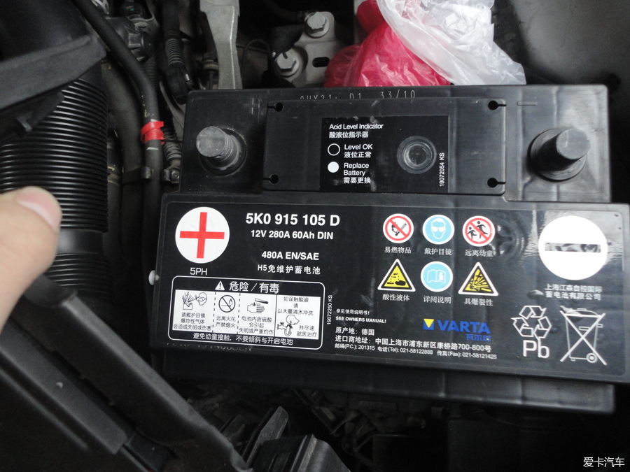

暴露出电池的本身面目。
注意:这就是盖板扣住的地方,有凹进去的卡扣。
卡扣特写。

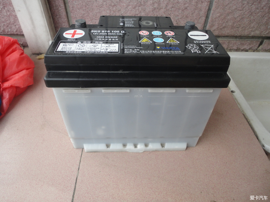

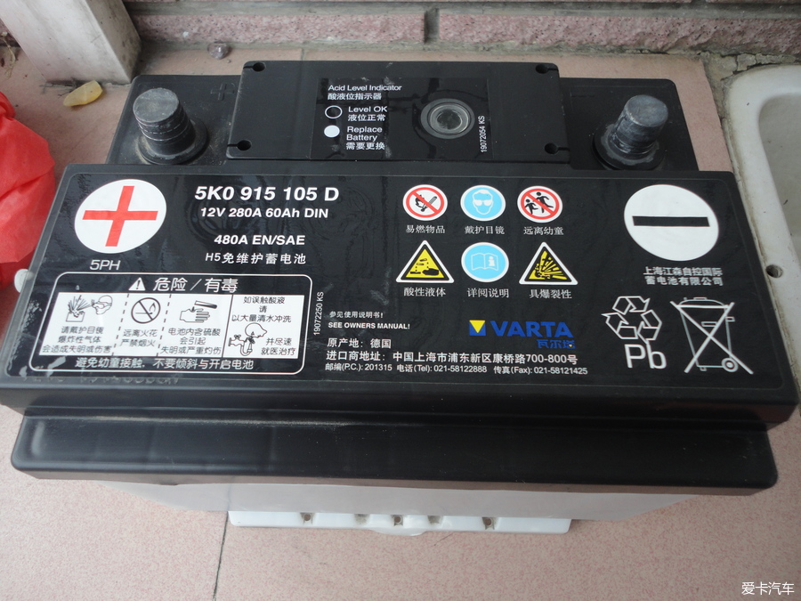

擦拭一下电瓶,看起来状态还是不错,起码没有那种全是灰的感觉。
拿出电瓶,只剩下这个底座,光秃秃的感觉。这时候可以看出构造了:图片上方是电瓶嵌进去卡住的地方,下方就是固定件固定的地方。

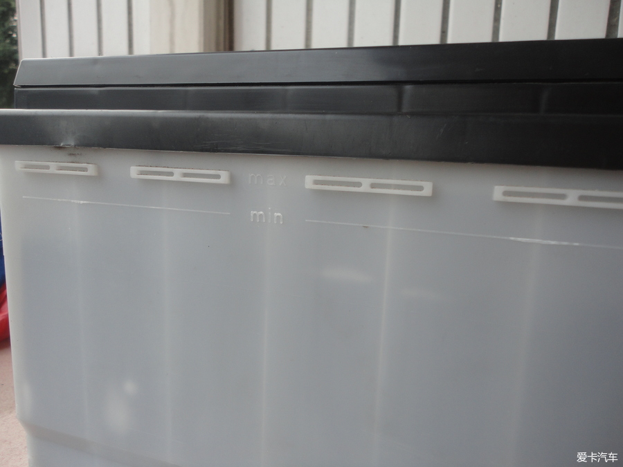

细看电瓶表面,隐约可以看到像水电瓶一样的6个眼,虽说是免维护电瓶,但是实际随着使用,也会出现缺液的问题,如果有眼的话,是否可以加水?接下来看来可以折腾了。
充电器简单充电,十几分钟后就转灯了,说明电瓶基本保持了充满状态,想想也难怪,否则怎么能用了6年还是一把点火呢。
电眼是黑色,印象中买回来就是黑色,一直没绿过,看起来颜色也就是参考。
光线原因,看不清,实际可以看出不同的电池格内已经有缺液了,看起来加液迫在眉睫了。

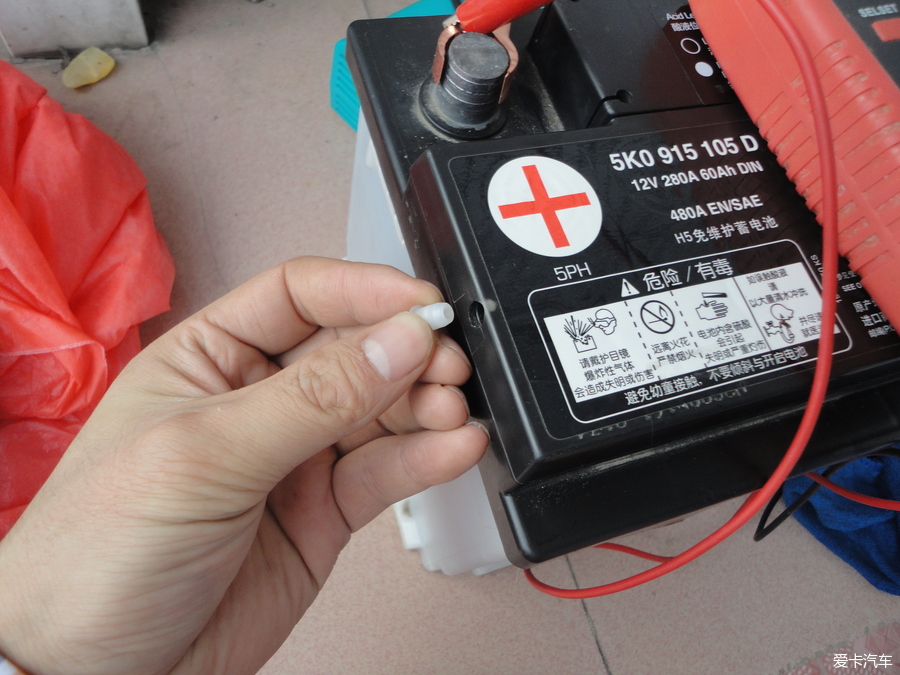

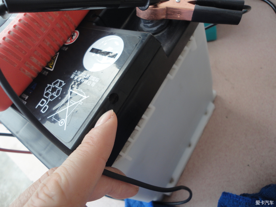

虽是免维护,但是实际也设计有出气口。
细心的车友可以自己去看下。
充满电,电压还可以。
涓流冲一会,准备装车。
充电时要注意,电瓶会发热,但是不能烫手,如果烫手,就要立即停止充电。说明电池没有维护的必要了。
