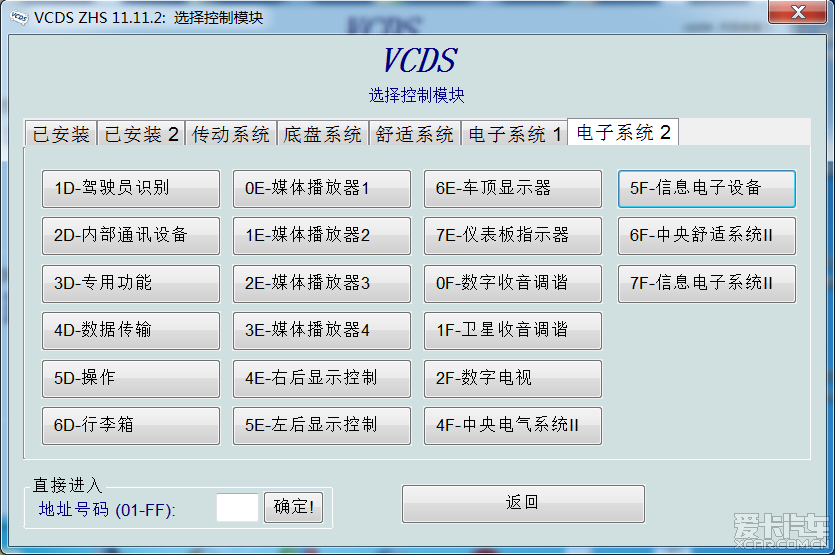

  2.将VCDS5053线连接到车的OBD接口(在刹车位置的左上侧),USB接口的一头连接到电脑上,用钥匙将车通电(不必点火)并打开VCDS软件如图:
3.点击“选择模块(S)”再点击“电子系统2”进入如下画面:
4.点击“5F-信息电子设备”进入如下画面:

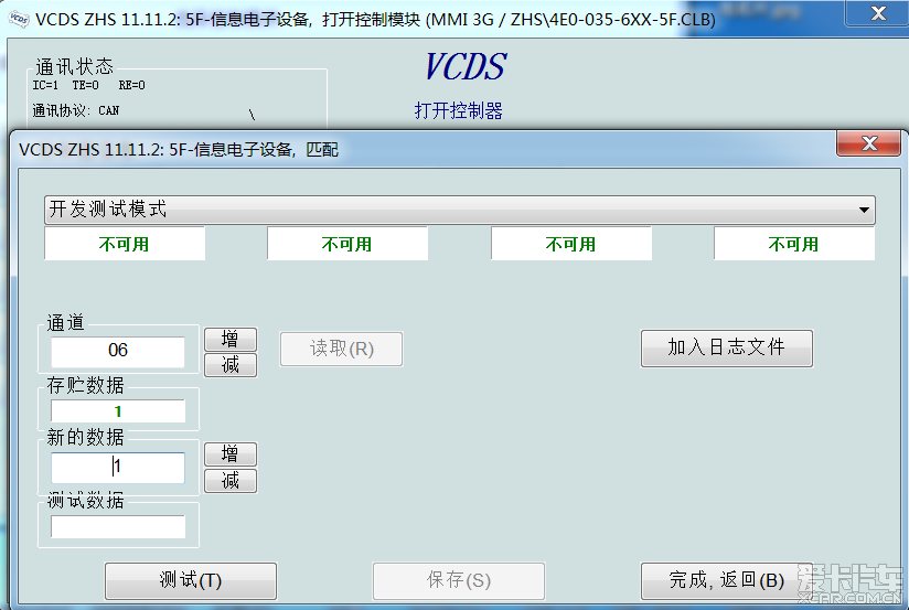

5.点击“匹配-10”进入如下画面:
6.如上图:在通道下面的方框里输入“06”,点“读取”,显示的数值(存贮数据)为“0”,在“新的数据”下面的方框里输入“1”,点击“测试(T)”按钮,再点“保存
这个过程就是开启绿菜单的功能!
