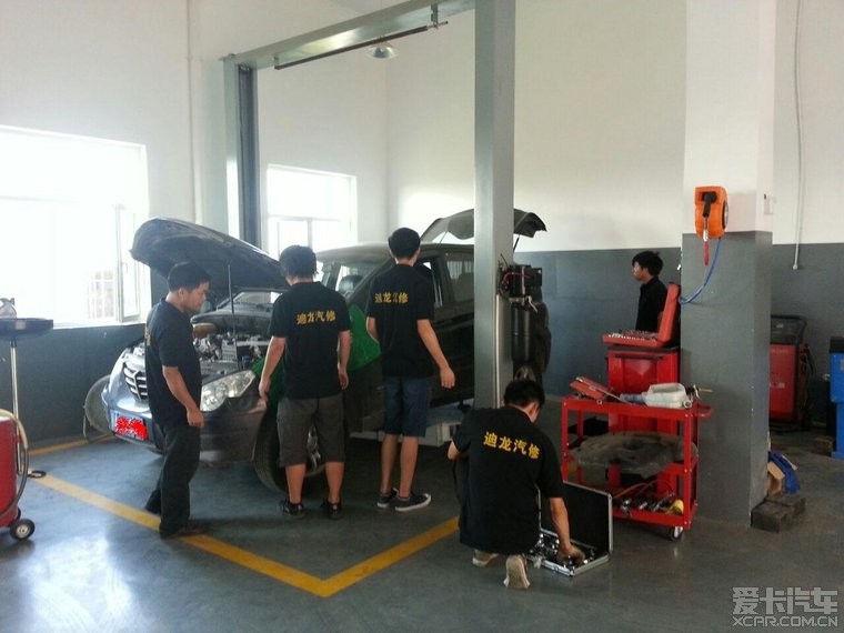

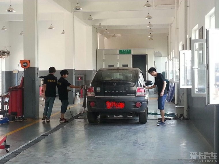

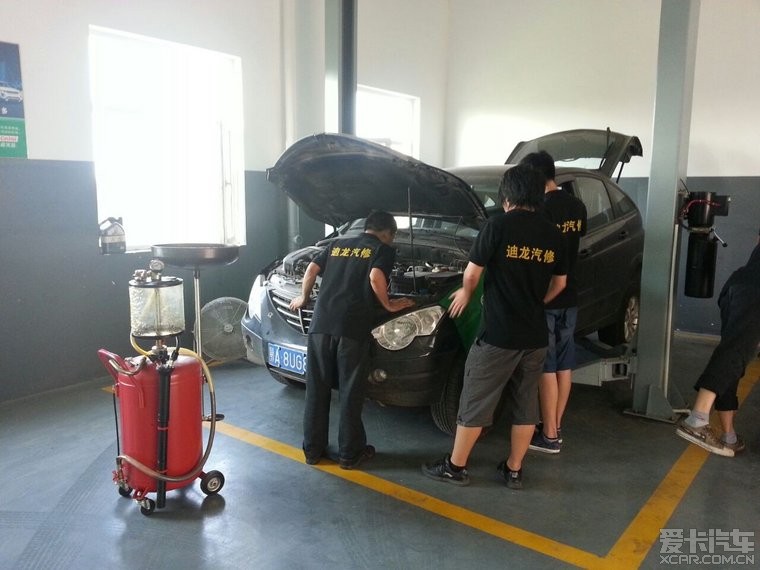

先插图   保养过程
整理完毕,清洗一下
言归正传:
车的上一次全车油水更换是3万km,现在刚好6万,其实可以不换,不过换了总没有坏处。也心里踏实。
所以全部更换。
1、刹车油
-------符合DOT4的就可以
2、变速箱油
---------我换的shell  S3 ATF MD3
3、前、后桥油
-------美孚 路宝
4、水箱防冻液
-----百适通    F850
5、机油、机油格
---------韩国GS的机油、   曼牌的机油滤
6、二滤
---------合肥威尔的(也是国内比较好的,大牌代工厂),这一次没有用弗列加的,下次换上 。
7、变速箱滤网、胶垫
----------这次没换
8、方向机油
--------- shell S3 ATF MD3
9、刹车片
---------更换的金麒麟的 ,换下来之后 这边师傅说还足够的厚,开1万km没问题,我信了邪 ,以前的维修保养时好早前就建议我更换。
人品啊 。
10、空气滤芯
---------做了一次小白鼠,买了曼牌的  不合适 。就不说了
11、空调滤
---------这个是要每年更换的 ,上次买的原厂的还有几套,继续换上 。原来换下的是1万km前更换的,还不是那么脏 ,忘记拍照了
12、紧张器(顶练器)
---------  5万km时已经换过 , 目前完好
13、皮带
------  检查后还可以,暂时使用再说,没有更换
14、顺便还加注了黄油
