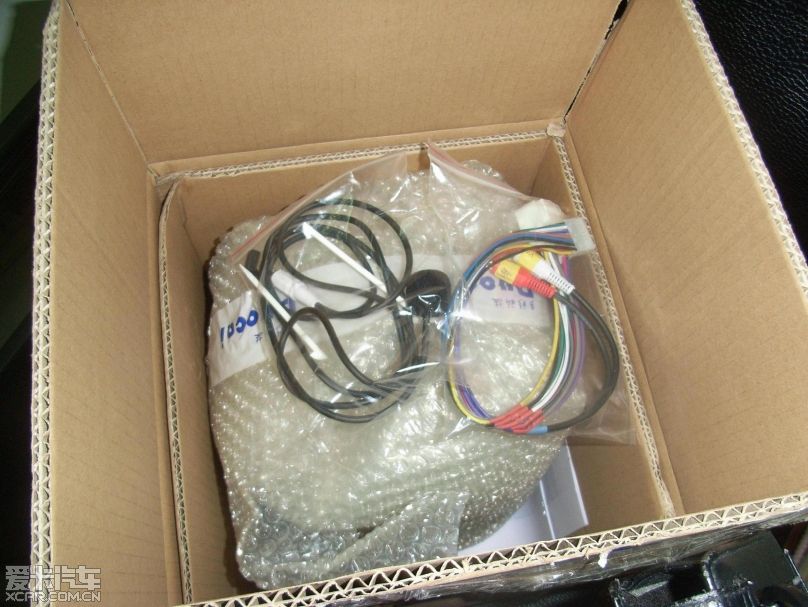

打开包装,配线也在里面。

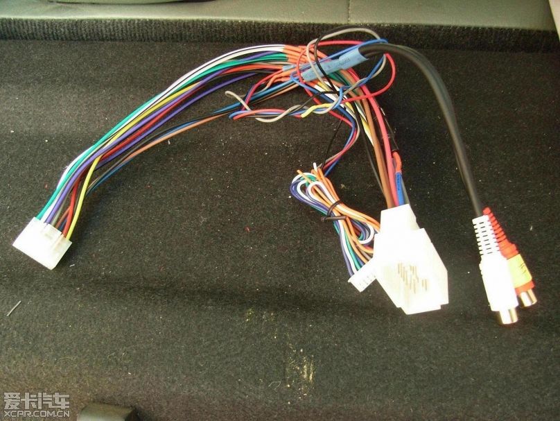

信号线的连接,淘宝老板帮做好了免剪线,直接插上就可以上电使用的。

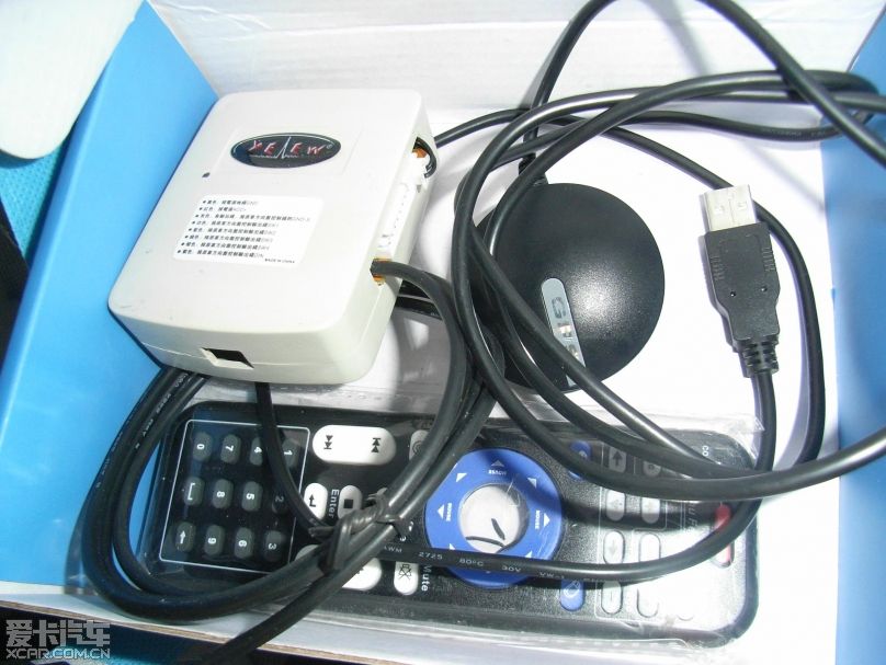

方向盘控制键用的解码器,信号线也接到免剪线上,还有USB的GPS。不过,当时也发生一些小插曲,当时我不记得订方控解码器,后来补订,老板又帮我重做了根免剪线。

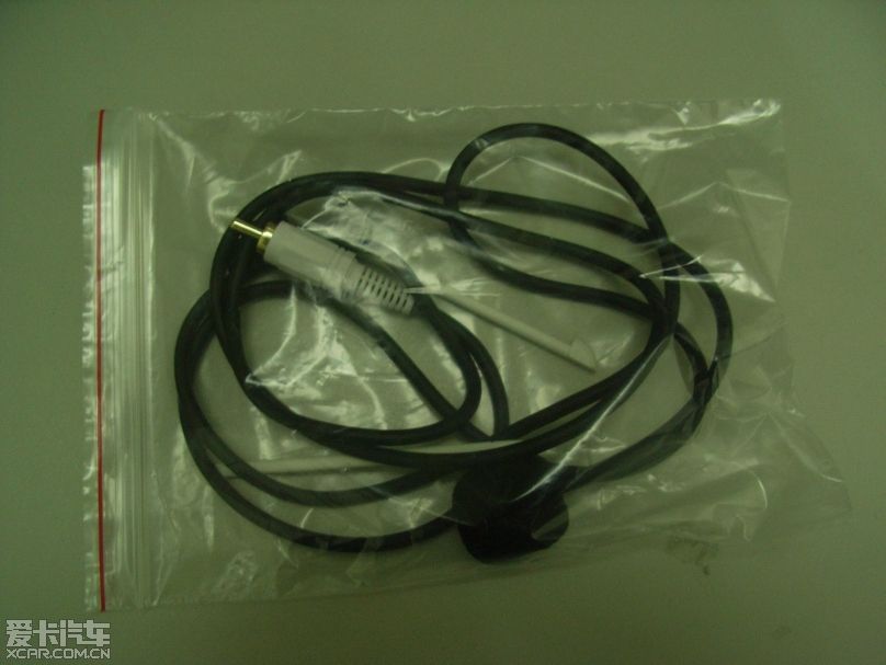

还有配上蓝牙通话用的专用话筒。

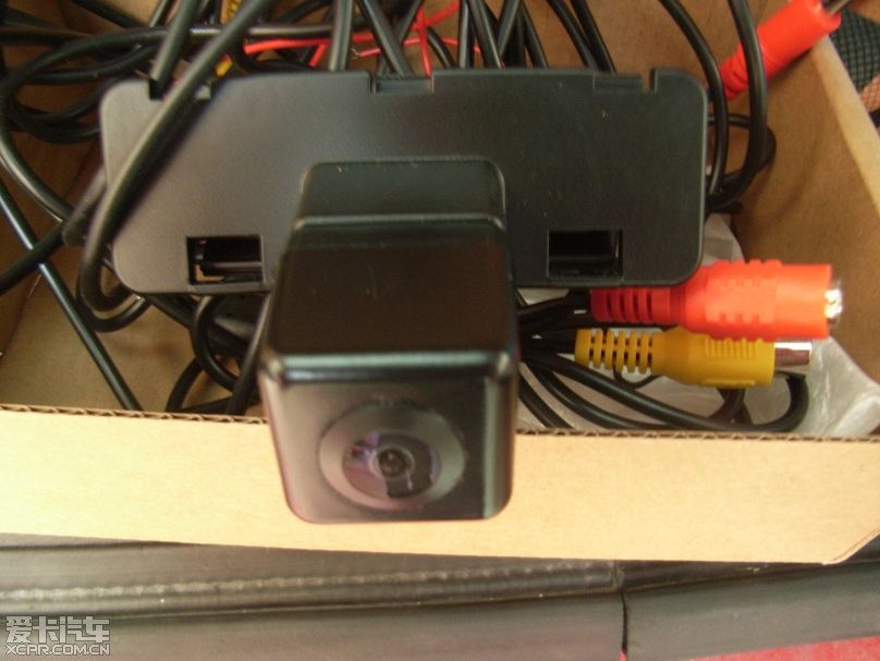

当然还少不了倒车用的雨燕专用高清夜视防水摄像头了。
购置时选的是牌照灯安装用的,不用打孔。
如果不是倒车摄头工程比较浩大,可能我会尚试自己安装的,感觉安装摄像头还是个技术活。
安装后的效果。

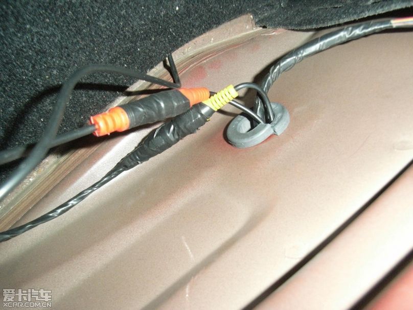

倒车摄像头供电从车尾灯引线供电。

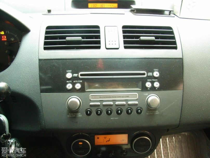

上场前,先让老队员再跟大家来个退役谢幕演出:原车装配好的6碟车载原装CD外观一体图。
原装CD拆下也来个正面特写吧。
不过原装CD拆卸时也碰到一些小麻烦,其两边有螺丝固定,很难下手拆卸,看图就知道了,如果想自己拆就要留意了。
CD拆下后控制台是这样子的......

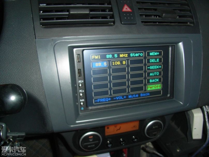

如果购买的液晶系统带有收音机,原车FM收音天线仍可以用起来。

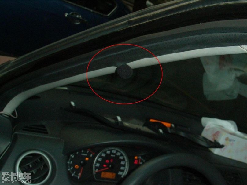

蓝牙麦克风装在主驾门沿边上。
由于配有免剪线,主机安装完全白痴型,没费力就装好了,来个安装好后的一体图。
装好后,都到晚上了,总算大功告成。最后使用当中,发现液晶系统还是不太稳定,也许要磨合一下吧。方控有时会响应错误,估计是电阻值接近引起误读。
