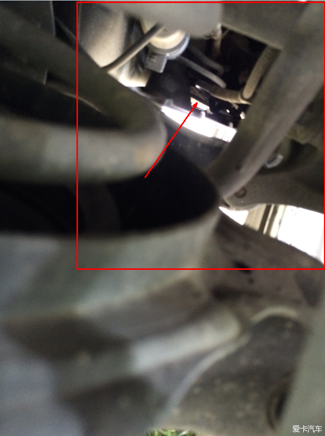

趴在车尾,视线从右后摆臂穿越过去,借组电筒的光鲜找到滤清器位置,见图中红框处。本人的手刹拉线和油管之间,相隔有5公分左右,管线全部被灰尘覆盖,没有相互摩擦的痕迹。之前也走过不少乡间的石头搓板路,那种强度的颠簸看来没有任何影响。更大强度的颠簸没有经历过。
我的手刹拉线是从油管的下方走线的。
而坛子里的兄弟,手刹线确实从油管上方走线的。但容易打在一起。
当然,不排除4s店的伙计在更换滤清器之后,随随便便,也不梳理一下管线,就这么听之任之了

那就不用召回了

下次保养再去。不急。有总比没有好。

是在右后轮内侧偏前那个位置?上面有盖板的,怎看的出来?

加个套 更保险

从正对着车尾的位置找过去。
