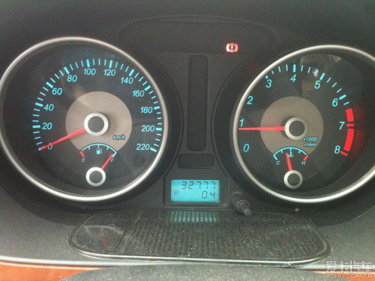

今天去加油了   之前的100元 跑了 160KM  比较满意  没换节温器之前也就能跑最多140KM

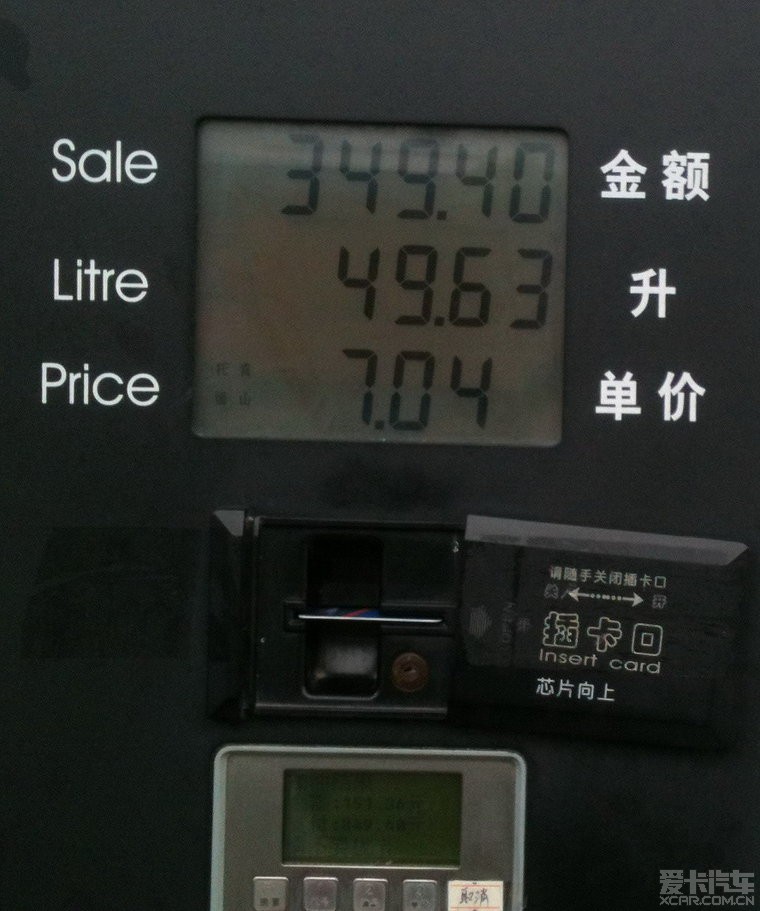

发表于 2013-05-09 07:44    IP属地:未知
7.04好像是我买车以来最便宜的油价了 果断加满
