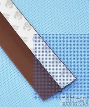

3.防漏水可以做,主要就是车颈板护栅与前挡玻璃连接的地方还有下面的四个塑料卡子。
淘宝上搜专门的材料,比较坑爹,太贵了。
其实那几个螺丝大家可以去五金标准件的门市部配,不贵。我看了大概8MM的螺丝就可以,9MM可能大了些,我买了一套一共两块钱,每个含一个螺丝,一个螺母,两个垫圈,一个弹簧圈。
至于3M的密封条,如果打算今后要拆装的话就不要封在接缝上,你可以买这种:
粘在接缝处上缘的玻璃上,把接缝盖住,这样就不影响今后拆卸。
黑色的比较好看,3M比较靠谱,淘宝上就有卖,买的少不划算可以多买点,反正家里的门窗柜子什么的也要做个密封。我就是用家里剩的。
