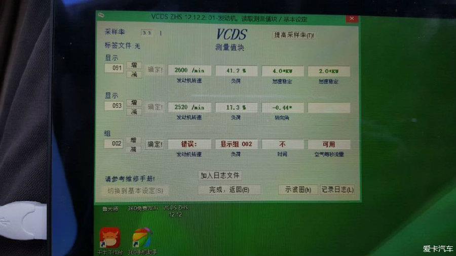

大众EA888发动机涨紧器缺陷曝光已久(零件号06H),普遍说法是2012年6月之前生产的车子无一幸免,如果发生故障则会有顶缸大修之忧。但是具体到多少公里.年限或者有什么故障苗头涨紧器需要更换,大家众说纷纭,靠谱的做法是在5-6w公里自费更换,但是每一辆车使用环境和启动频率都不一样,这样也也不十分靠谱,万一故障提前
根据我潜心研究并大量搜集资料!功夫不负有心人!终于找到了相关官方信息。并整理给大家。
1、一汽大众的维修指导视频:*****
根据以上视频总结出可以用5053提前检测涨紧器故障,研究实验下应该靠谱,整理下贴出来大家看看,应该可以依据提前判断下涨紧器问题
2、涨紧器跟发动机的启动频率有关, 启动越频繁越容易发生故障。也就是说短途其实比长途更容易出现问题!
3、跟发动机烧机油有关,要求定期清理发动机积碳
4、2.0T的故障发生率要高于1.8T,这个和发动机功率有直接关系
5、开车习惯也是造成问题发生的关键因素
所以说我们要用数据去说话,不要过于恐慌!!!什么事情都是可以预防的。毕竟顶气门的事情还是少数人群。我们要做大防范于未然嘛~~

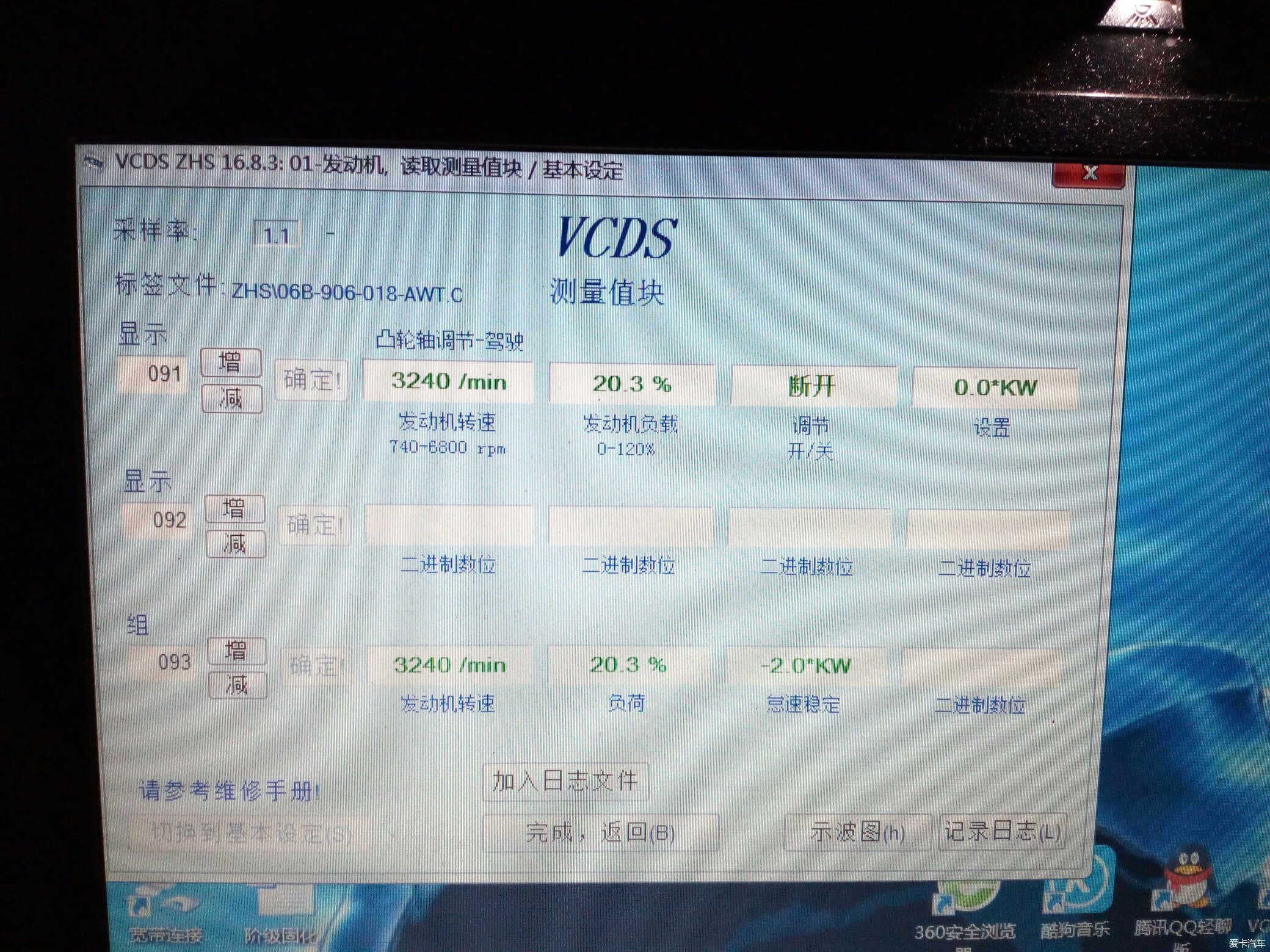

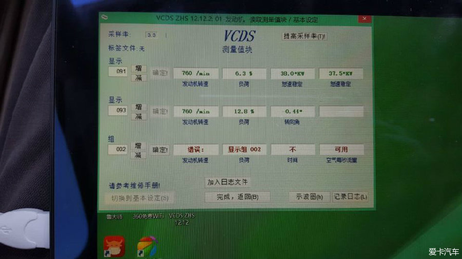

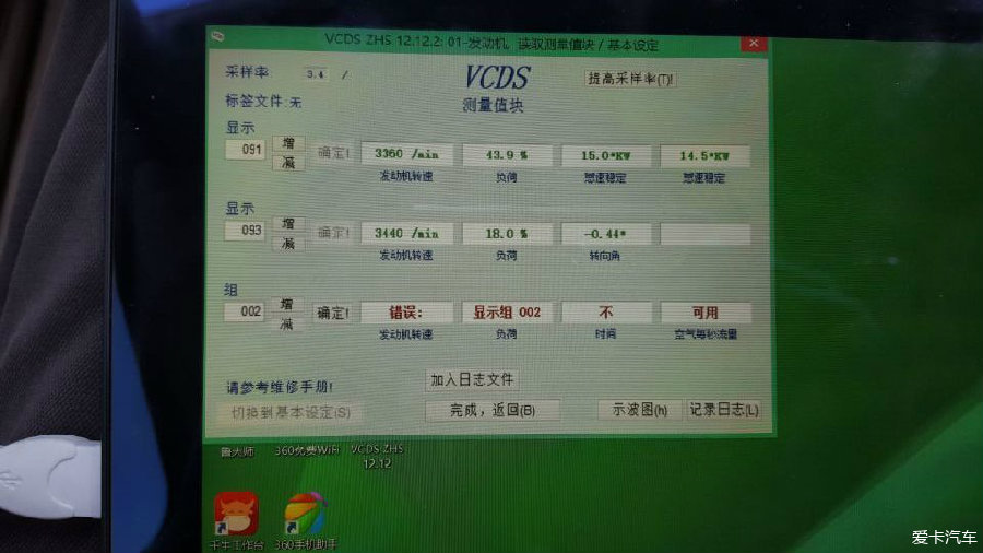

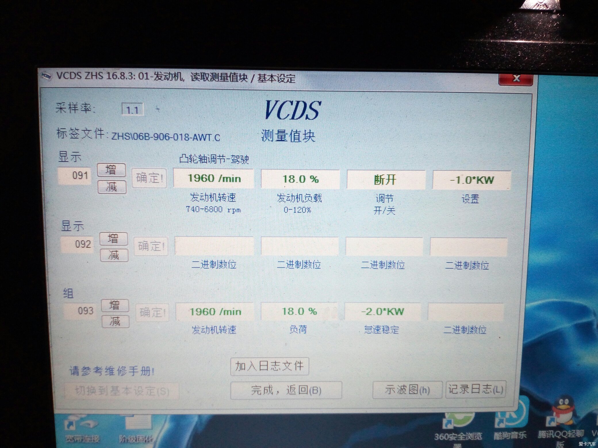

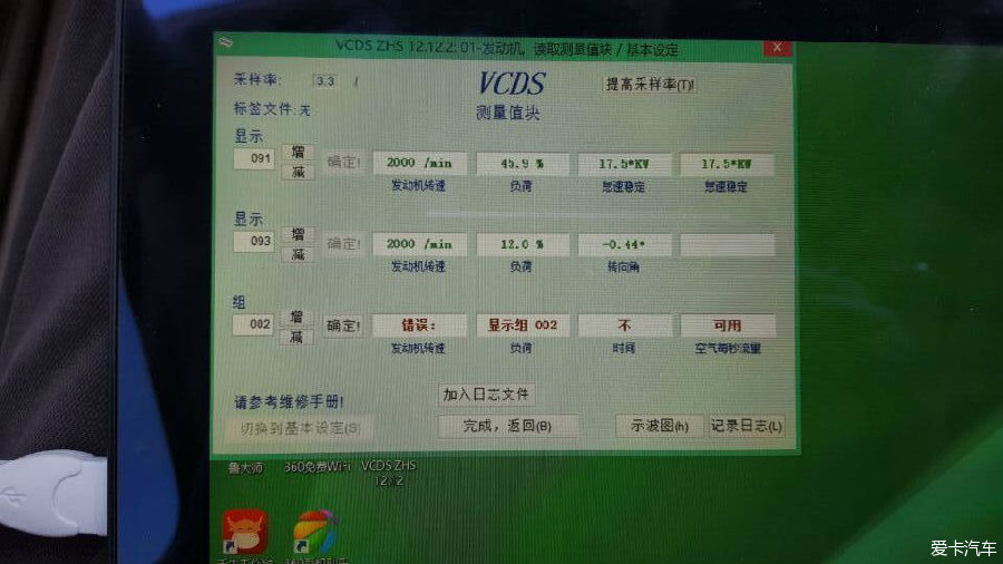

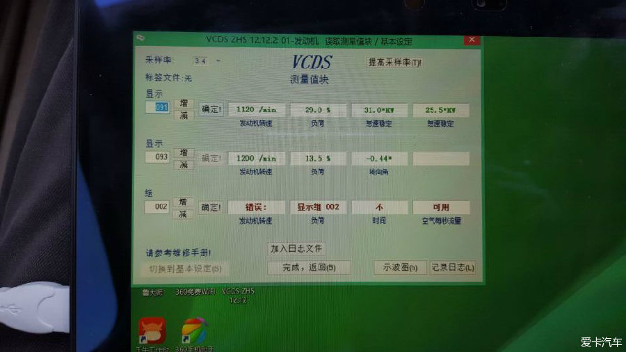

具体操作:首先发动汽车(水温必须达到90度,正常温度情况下,尤其现在冬天),打开5053,点击01发动机进入。
          再点击读取测量值08,进去。
          在数据显示栏中依次输入091和093后点击确定(见下图)
这时就能看见093最后一项转向角-0.44* ,如果这项数值在+/-3之间说明涨紧器正常,如果数值大于+/-6就需要更换
然后慢慢将油门加大转速至2000转和4000转观察091后两项,这点尤其重要!!!(怠速是38.0KW和37.5KW ),
如果随着转速的升高这两组数值在不断发生变化,说明涨紧器工作正常,如果这两组数值没有变化或没有明显变化,好吧!赶紧去更换张紧器吧这说明涨紧器已经挂了,
以上是我总结并亲力亲为的数据图。大家可以结合5053进行查看。做到心中有数。决不花冤枉钱。
最后希望版主加精吧!!!!

结合理论知识得出的吧。张紧器伸缩到一定程度凸轮轴位置传感器肯定是有数据的。链条变长后张紧器才会顶的更紧。一般顶气门都是链条伸缩到了极致,张紧器顶到头后才会出现跳齿和磨损现象。实际上确实是设计缺陷,但是身在国度的我们又能如何呢?我看还是理论结合实践,想换就换。不想换就看看数据,至少这样我们会多少有些安慰和寄托吧。

学习了 按照楼主的方法用5053 检测了  数据还正常    总算心里有些底气了 再不用纠结要不要换张紧器了
