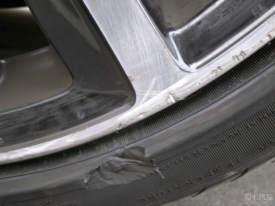

    B260跑了9000公里,快首次保养了,行在路上念念不忘那娇气的四个轮子。。。。。。终于,在一个漆黑夜晚,靠边停车时,没有看清楚,道鸭子是斜的,右前轮毂刮到水泥牙子,当时那金属的吱吱声让我心疼。。。。。。早晨仔细观察,不但刮到之处明显,而且很剌手,怎么办?更换是小题大做,4S在卖车时就告诉要小心,并且无法修。只有自己想办法。
       我去建材市场买了块10元的油石,倒上一些机油,把刮坏的轮毂移到顺手的位置,用宽胶带把刮坏四周黑漆部分保护起来,然后用油石一边,将刮坏的毛茬打磨平,用布擦净。虽然有痕迹,但不明显,也不会剌手。OK。大面过得去了。
       怎么想;车如情人,反正第一次有了,再有也无所谓了。我那10元油石,够奔驰用两辈子。

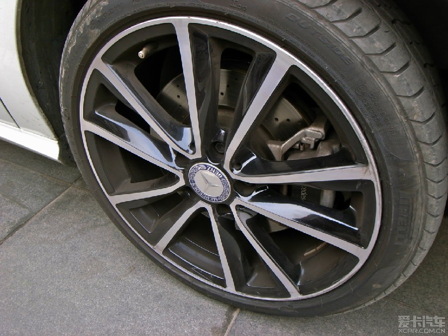

放大后看很明显,整体看还是可以的。

楼主开车够狠,轮胎掉肉,看起来真心疼。

不是楼主够狠,是道鸭子够硬!

引用 梦想去流浪 于 2014-12-9 19:44 发表的回复
楼主开车够狠,轮胎掉肉,看起来真心疼。
我的也掉了。。。不过咨询过轮胎店,说那肉挺厚,这点掉了没事,就是看着心疼
发表于 2014-12-24 00:26    IP属地:未知
还是算了吧,扁平轮胎就是这样的啦。
发表于 2014-12-24 11:18    IP属地:未知
放心点的话还是把胎换了,毂没问题
