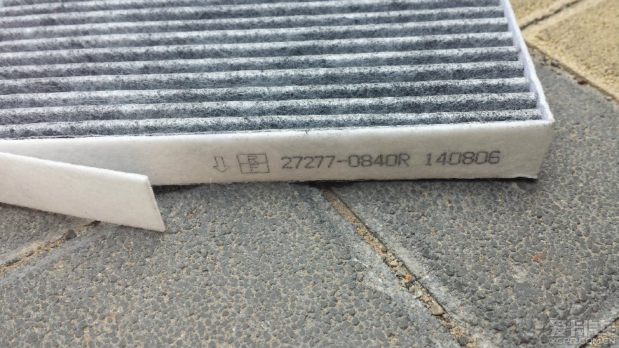

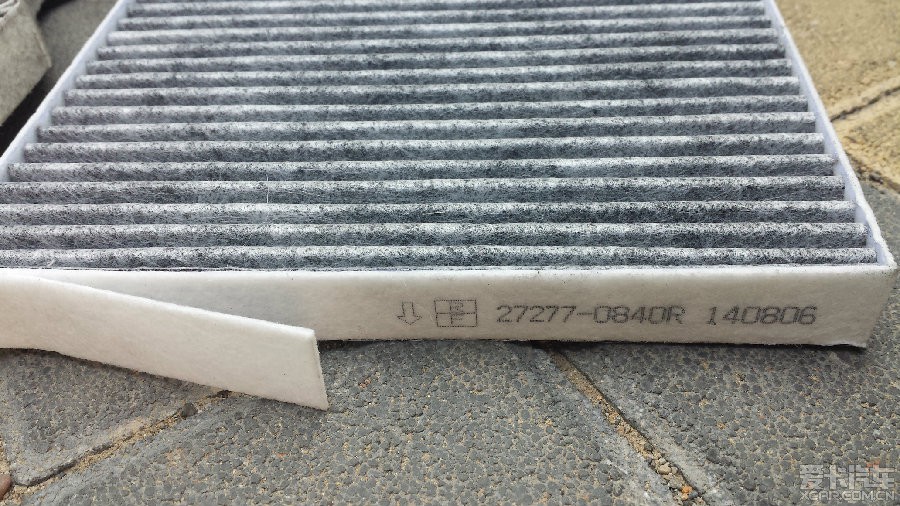

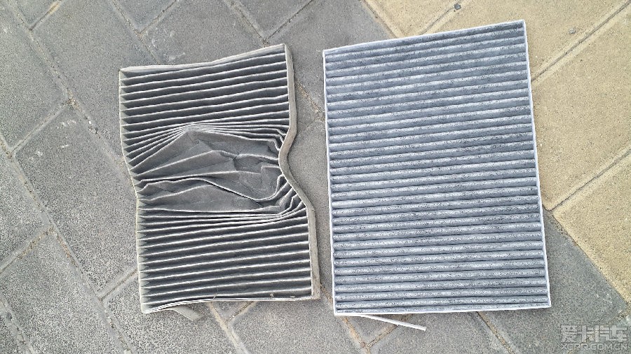

4s店一直建议更换空调滤芯,免费保养期间一直都是坚持花钱的不做,你就给我做免费的就行了。不过感觉空调滤芯确实应该更换了,空滤是4S店免费给换的,空调滤芯得花钱,干脆自己动手得了,万能的tb买来了空调滤芯,然后自己开始动手更换,先是拆下来的旧滤芯和新买的滤芯对比

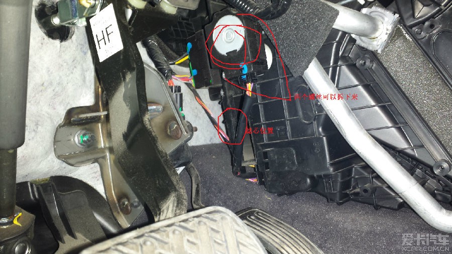

14款的空调滤芯位置在油门右侧,把右侧的那块挡板给拆下来就看到了,没有螺丝,是卡扣的,轻轻地一板就下来了,扳下来之后就能看到油门右侧的滤芯了,不过滤芯前边有一跟电线挡着不好拿出来,最好是把电线连着的那个小四方盒子给卸下来,两个十字螺丝

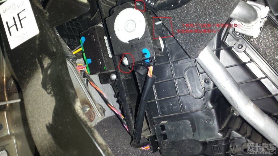

就是这个东东挡着滤芯
把它卸下来之后滤芯就很好拿出来了,拿出来的时候要注意箭头方向,往出拿很容易的,因为不怕把滤芯给弄坏了,滤芯下边有一个小卡口,轻轻地一板滤芯就能拿出来,不过安装滤芯的时候就要小心了,那个位置还是有些缺德,需要把滤芯给弯起来再慢慢地往里放,只要小心一些不会弄坏,也不用使用剪刀把滤芯给剪开几个小口子,只要稍稍的弯曲一些就能进去了,安装完成后在安装小四方盒子的时候要注意记得把那个铁丝的小钩子给勾在四方盒子里边的那个小沟子专用的位置上,剩下的就更简单了,螺丝上紧,扣板一扣就ol。
