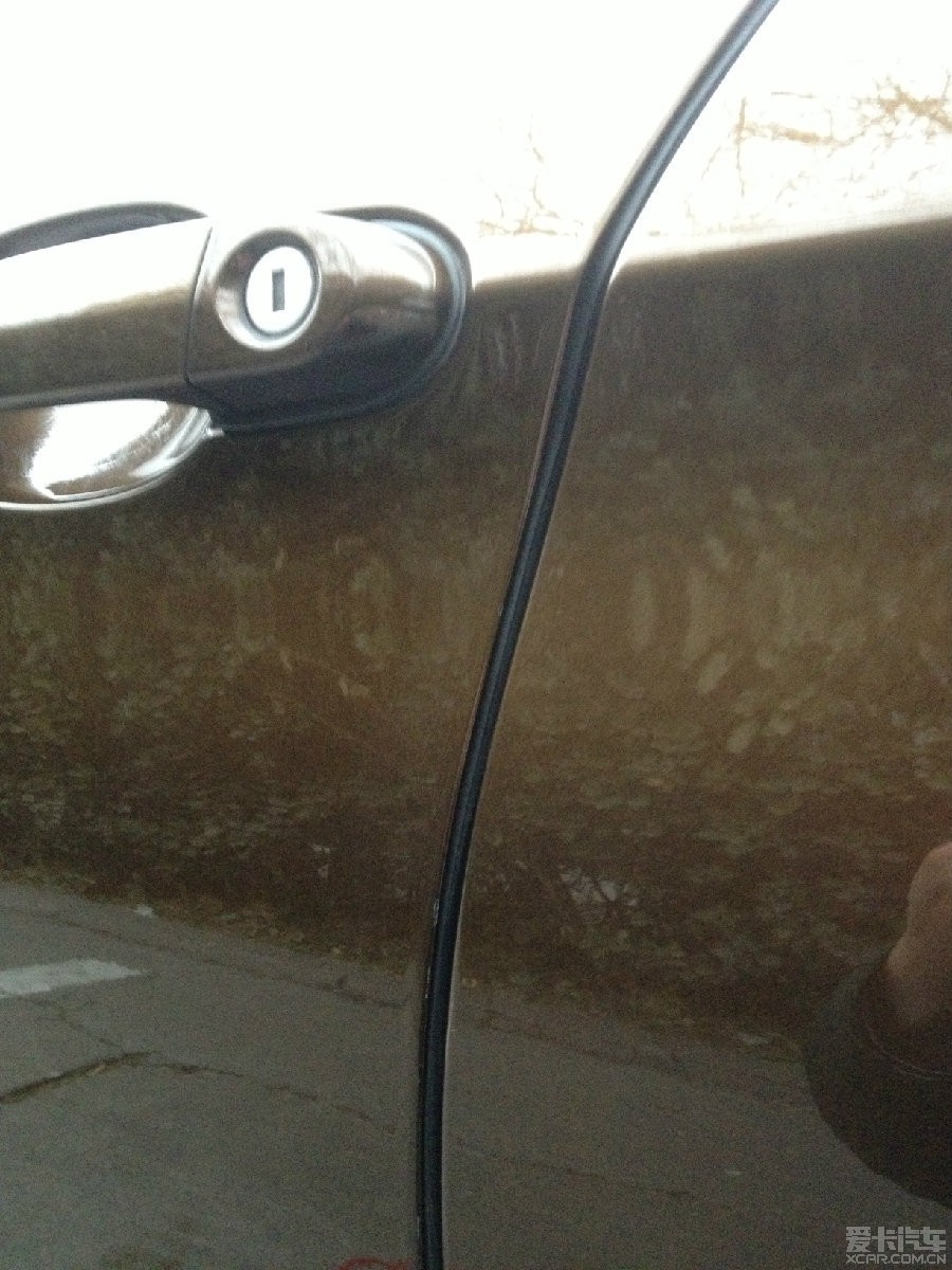

在仔细检查过全车密封胶条,发现个个青春年少、风华正茂,兀自不甘心的喷了一遍3M的橡胶保养剂后,终于不得不接受一个残酷的事实——X1的密封真真儿的不到位,尤其是A柱下部和C柱。于是乎做出了一个艰难的决定:山寨一套密封胶条!期许着:首先能解决漏风这个当务之急,最好能减弱风噪,要是能让关门声音追上3系就更好了

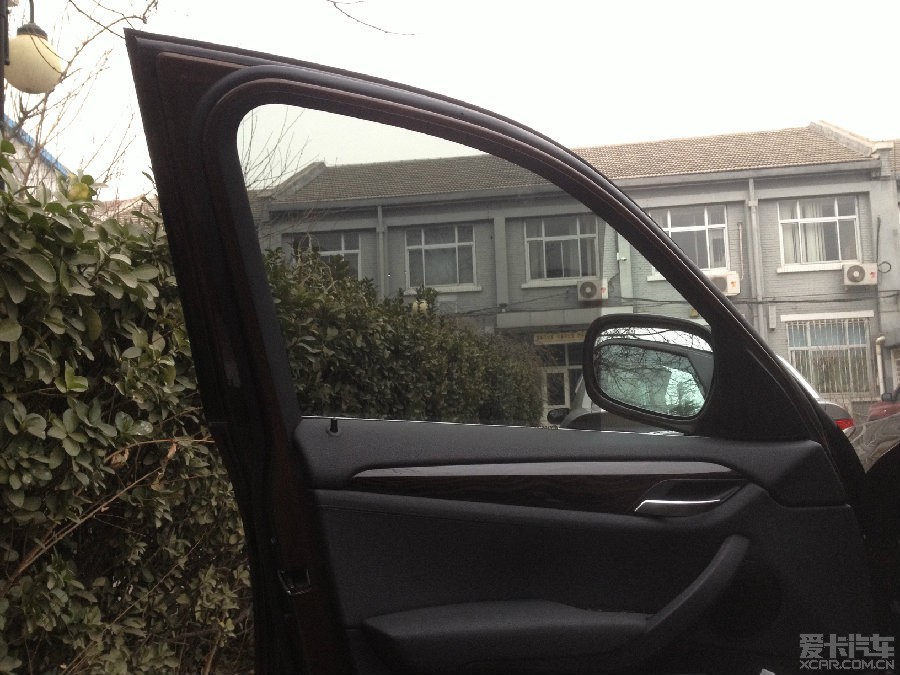

前门效果:

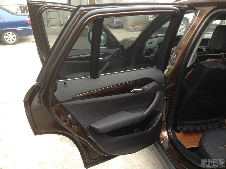

后门效果:

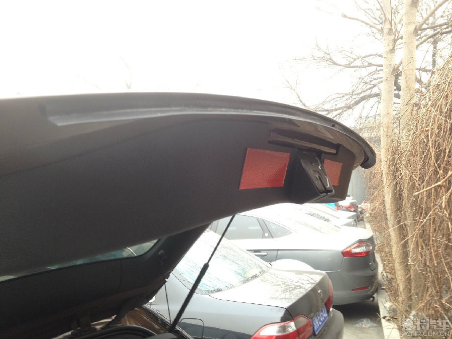

后备箱效果:
机舱盖效果:

看上去~还是很美好的,很有原厂范儿,自己很满意
听上去~就更好了
,前后门以及后备箱的关门声都有质的飞跃,基本追平E92的3系,不再像10万的国产车了,就凭一下子飞跃了”3倍车价“的关门声音,这200来元也算花的值得了!
