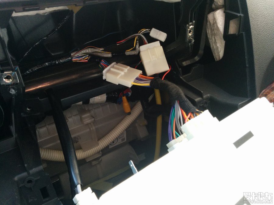

转接线。保证不破原厂线。

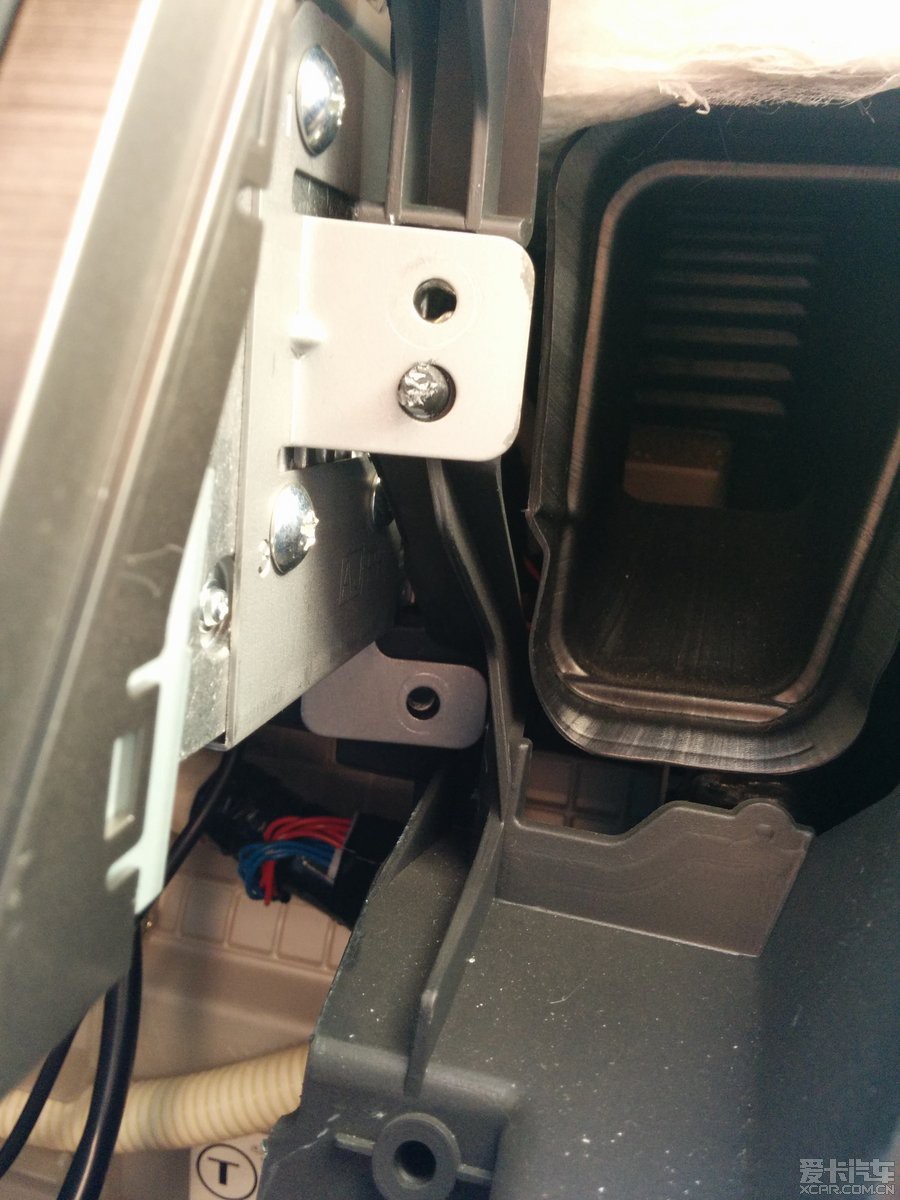

拆机头很简单,面板拆除后,卸4个螺丝就好。

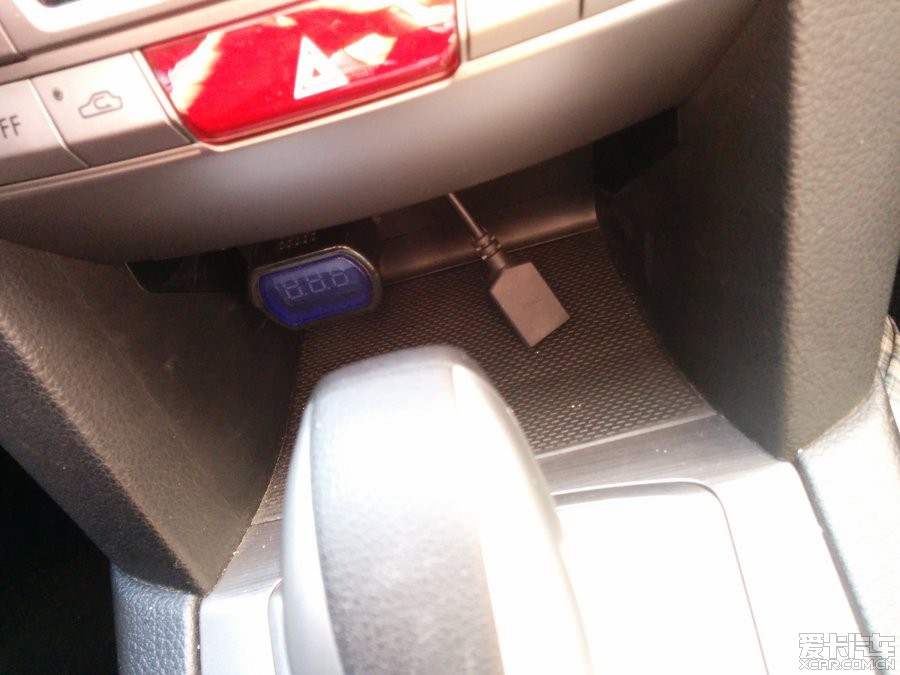

usb线。原厂这里就有一个预留孔。

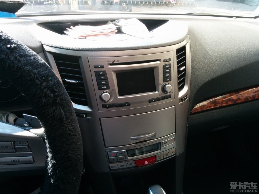

12机头上身。
面板装回。

发表于 2014-01-24 00:49    IP属地:未知
屏幕很高端大气啊...

发表于 2014-01-24 08:56    IP属地:未知
原帖由 总输记 于 14-01-24 00:49 发表
屏幕很高端大气啊...
不带嘲笑的啊
总比原来黑白点阵液晶好吧。。。
好歹开机有个subaru logo了。。。
