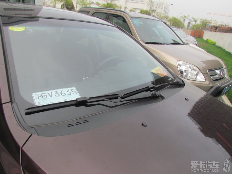

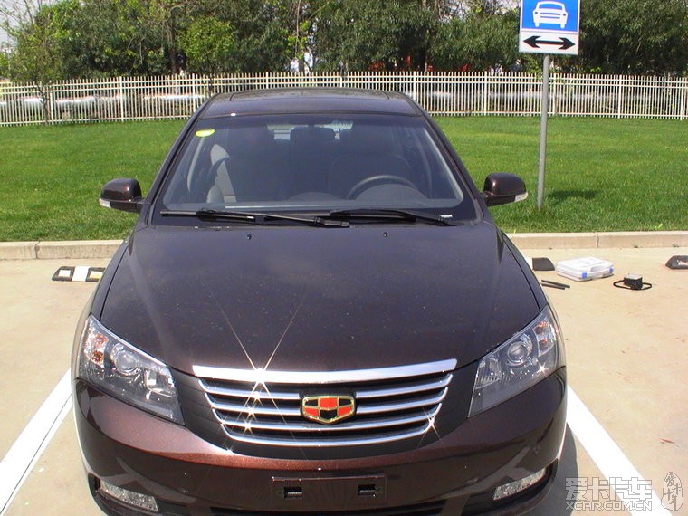

改动前的效果:(U形接口太高,遮挡视线。刮臂材料太软,造型太直,引起跳动。)

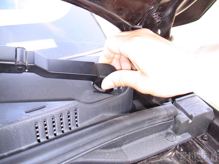

用手把这个螺母装饰盖掀下来

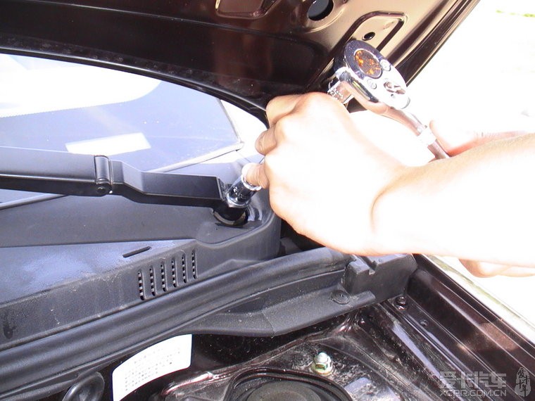

用M13的套筒扳手把螺母拆掉:

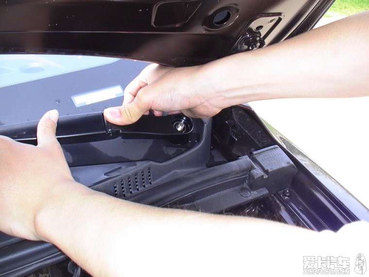

拆掉螺母后,用手按压这个转动的部位1~3次,刮臂就从枢轴上松动了,轻轻就可以拿下来了。

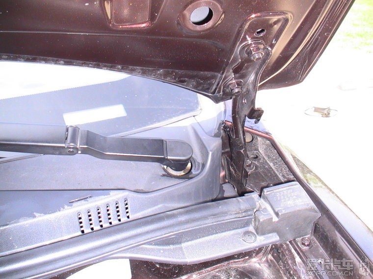

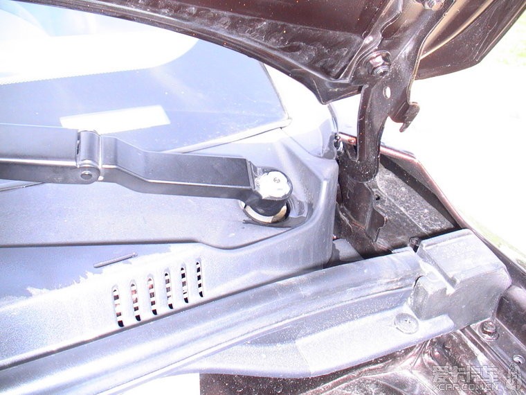

去掉左右两侧的刮臂后的样子

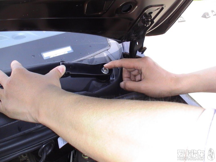

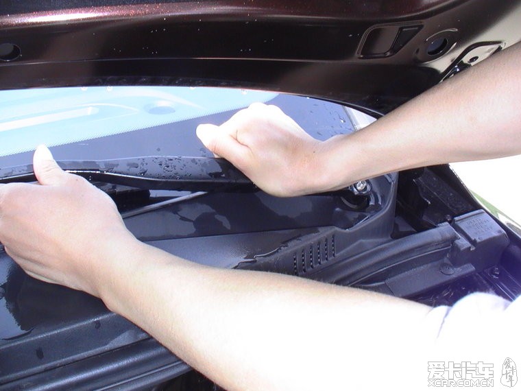

把事先做好的刮臂套进枢轴上,这里有3点要注意。
1. 装刮臂时一定要先把刮片连在刮臂上,以免刮臂划伤玻璃。
2.刮片的初始位置对准原来刮片的位置(在玻璃上有一条痕迹)。3.用这个姿势把刮臂端部的铝铸件稍稍抬起,使之平齐,然后就可以把刮臂套进枢轴了。
旋上螺母
用套筒扳手旋紧,拧紧扭矩为25~30Nm, 不要太松,也不要用蛮力。差不多就可以了。

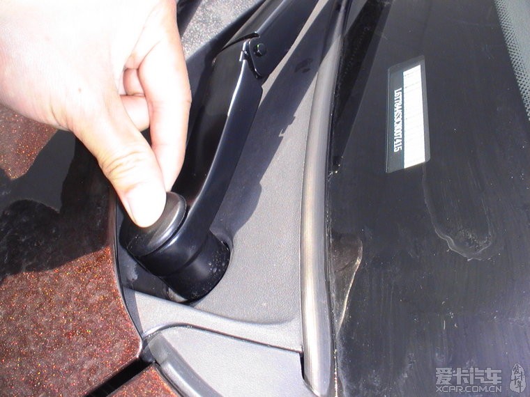

咦?这个小盖子是干什么用的?
明白了吧,是罩住螺母的,起到装饰的作用,用手压进去就可以了。

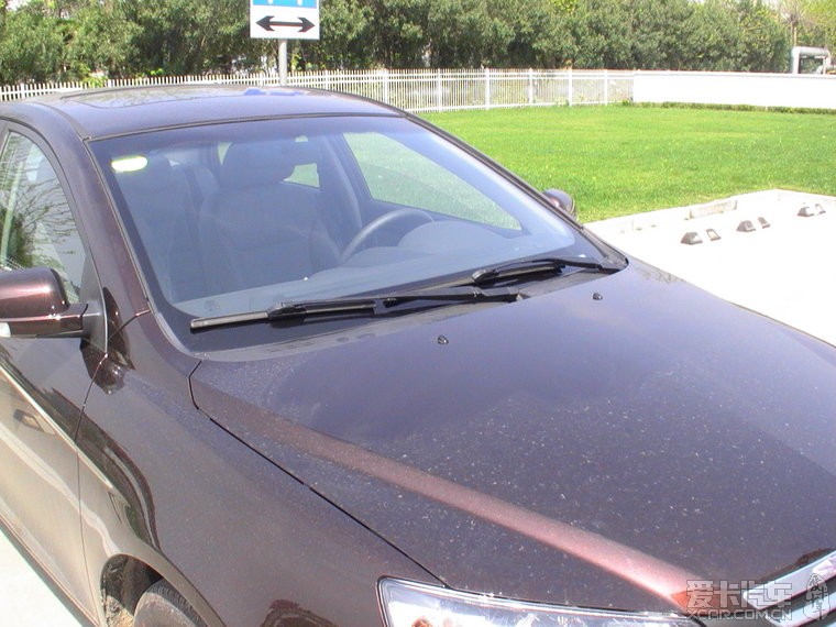

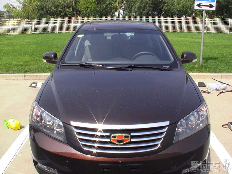

用同样的方法更换掉副驾侧的刮臂,大功告成了!欣赏一下杰作吧。
喷水试试刮净度,效果简直可以用完美来表达,没有一丝水道道,非常干净!
细心的朋友可能会发现,这样的刮臂好像在哪见过。没错!这就是途安、帕萨特、迈腾、速腾、高尔夫6、昊锐、途欢、英朗、林荫大道、致胜、雪铁龙C5等中高级车型上用到的结构!这种结构的好处就是刚度大、刮片用久了不会左右晃动、重心低、美观、安装拆卸方便等等,原来的刮臂接口为“U”型挂钩的形式,太单薄,没有质感。更让人不能接受的是,用久了刮臂会褪色,黑色变成灰色,难看死了。我的刮臂可是做过2500小时的紫外线试验的,除了电泳外,还有一层罗门哈斯的粉末涂层,保证和整车的寿命一样长!15年不褪色!
这样的刮臂用在我的EC7上,那才叫般配!!!车子马上提升了一个档次,和新迈腾B7没有差别,爽!!!
来一张对比照片
