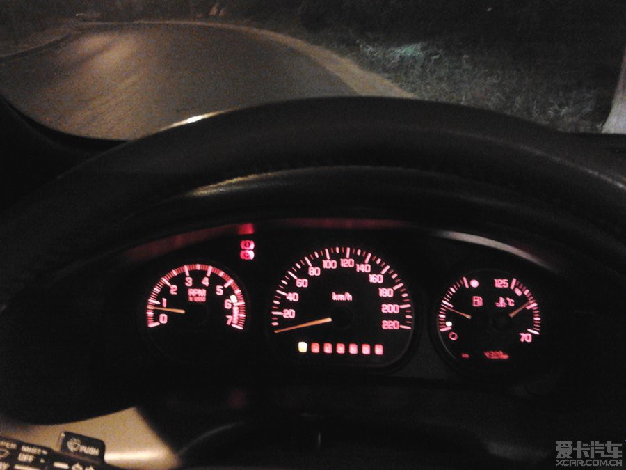

老CD屏幕不亮了,仅仅因为我打开CD盒重新装上就不亮了,郁闷!到处询问,到处打听,到处发帖,到处查百度,到处到处到处都找不到答案,有的维修者说不要修了,没有修的价值,有的朋友说是屏幕坏了,有的说是背光灯坏了,但终归到底还是没什么修的价值!我喜欢这个原装老CD,一是我不喜欢听CD,从来也不买碟刻碟来听,主要就是听收音机和MP3;二是这个老CD声音效果还是非常不错的,样式也非常古典大方,和老车搭配的恰到好处,很喜欢老CD的按键。就是换上新的什么导航DVD什么我也没兴趣去看,而且耗电量极大,对车只是有害而无益。

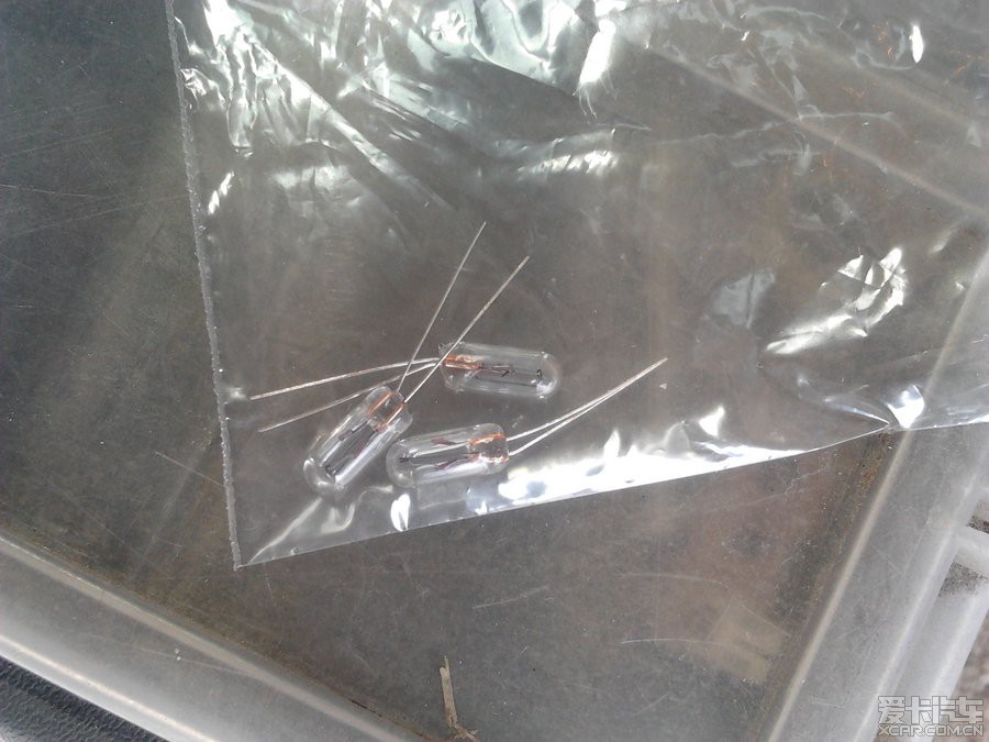

我又把老CD拆下来,然后把屏幕卸下来,发现背景灯确实是不量了,又找了个朋友测了一下,确定是背景灯坏掉了,那就马上去买灯泡吧,到电子市场找了个遍,没有卖了,因为太老了,还是郁闷中!有的修理工说没有灯泡需要加上电阻改LED灯,20一个,三个六十,怎么办,再找找,换了一个市场还是没找到,打算放弃寻找了,还是改了吧,但心不死还是找一下,在另外几个区打听到有一家可能比较全,试试去问了一下,天啊!这家还真有,太厉害了,我太高兴了,一问价格一块五一个灯泡,兴奋中,用烙铁装上了,OK,我的老CD屏幕终于重见光明了,而且是全都亮了(没坏前只亮左边部分),一天都高兴中,和需要的朋友分享一下!哦也!四块五解决了我的大问题。记住灯泡是12V的。

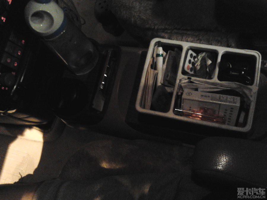

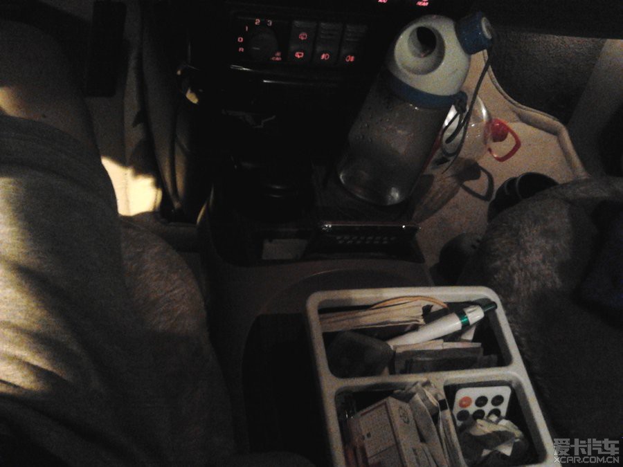

MP3,频率接收啊,找到一样的频率频道就OK了,很简单的,八百年前就有了,哈哈,开个玩笑,很早就有的东西,等会我拍个照片给你们看看,还有遥控器,很方便
