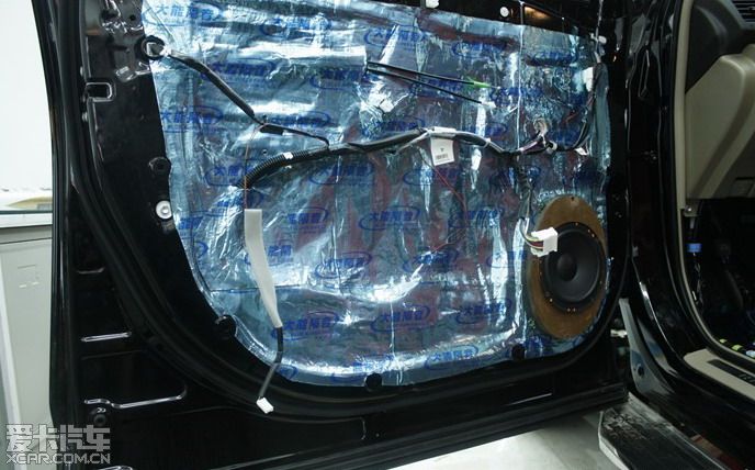

首先是四门,先做里层,用的是市面上最好的减震材料。外层的铝膜经过电镀,进行了防氧化处理,不然氧化的铝粉搞死人的!
门做双层,不仅能获得更好的隔音效果,把车门变成一个扎实密封的箱体,还能提升喇叭的音质,强化钣金:关门的声音也更厚实,日系车变身德系车。

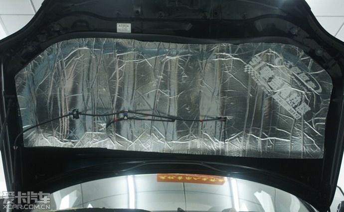

接下来是引擎盖。车的面子工程!高效的隔除发动机热量对引擎盖的高温烘烤。同时也能吸收发动机噪声。
先做一层减震材料,强化钣金,减少引擎盖震动向车内的传递噪声。
主角登场,引擎盖隔热膜,隔热又吸音。施工后相当的美观吧?

没有LZ说的那么夸张,我也做了全车隔音,虽说有效果,但没有那种“安静很多”的感觉,可能由于汉兰达本身隔音就不错吧。LZ做的我都做了,我比LZ还多做了全车底盘隔音,4个门都是做的4层隔音,门框还加了隔音胶
发表于 2011-06-16 16:18    IP属地:未知
原帖由 master_tian 于 11-06-16 15:27 发表
看到了你的施工帖链接,难怪你的没效果!你看到我底盘用的什么吗?还有你的制震材料,那可是最关键的东西。你用的什么杂牌啊?我这整车下来,花的米估计是你的两倍!安慰一下你。

LZ有个误区,前盖你就算不做隔音和隔热处理,跑高速后也不会烫手,高速情况下有很强大的风在给盖子散热,应该说是跑市区盖子不会那么烫手,主要还是保护前盖车漆氧化没那么快。
发表于 2011-06-16 16:32    IP属地:未知
原帖由 叁个石 于 11-06-16 16:26 发表
现在这天气,看下烫不烫?
