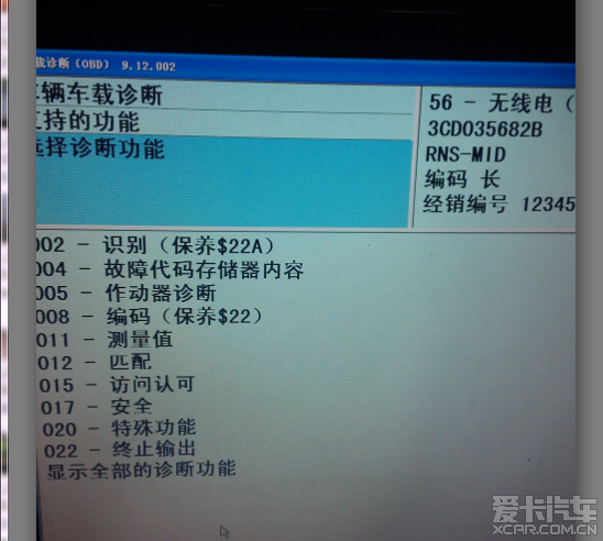

机子信息如下:
图2

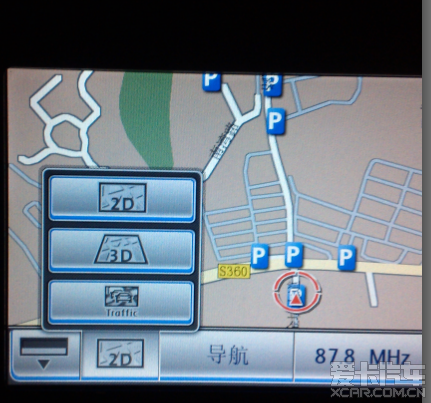

图三升级后网上作业说的基本也有了

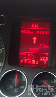

图四:无法显示路名/3个乱码代替了 ,歌曲名字汉字部分也被口口口代替。求解???求答案。

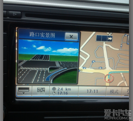

图七:这个路口处理我喜欢,而且非常人清楚,比起以前用过的凯立德,灵图要好很多。

1、你升级1570后,出现故障码是因为,刷机后,很多原来的关于37(导航系统)的编码都恢复出厂值了,用5053重新设置编码。可以消除故障码。
2、你仪表显示文字为“口口”,是因为你仪表不是大字库,所以很多文字会这样显示。
