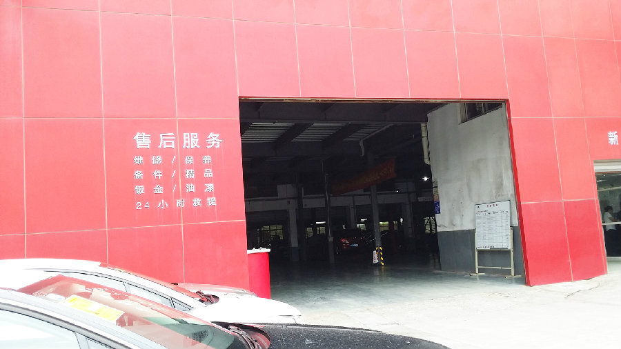

        接下来是我的首保作业,和大家分享一下。
        首保属于小保养,项目有:更换机油、机滤、清洁发动机舱、车况检查(胎压、底盘等)、检查或者添加冷却液、挡风玻璃洗涤液、制动液,动力转向液。

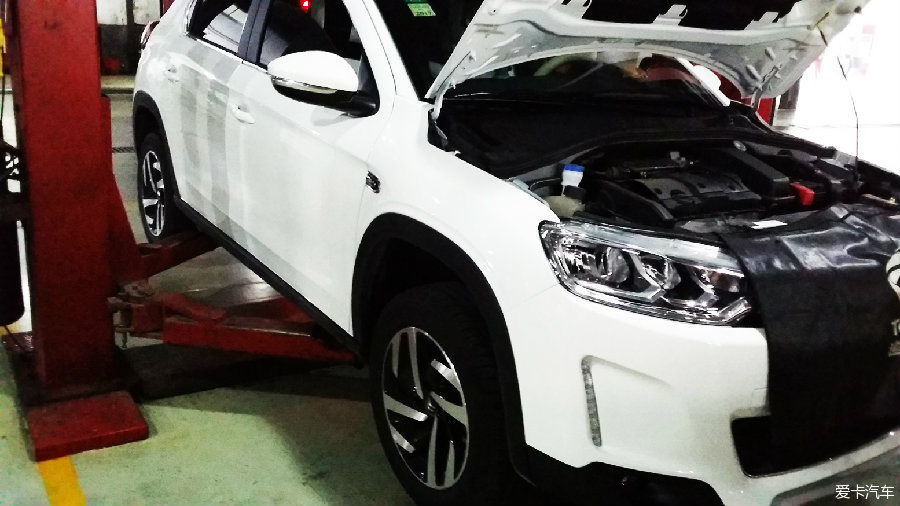

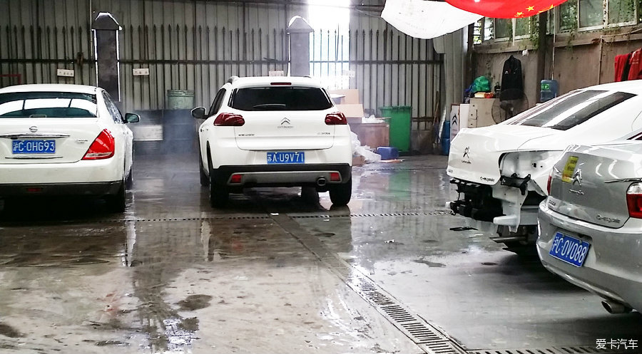

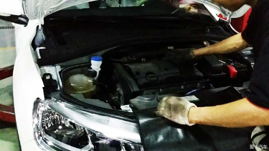

       清洁发动机舱。

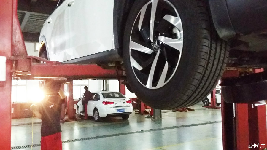

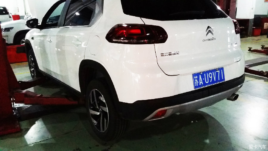

等待架起。
       首保操作过程中,以下几点大家要特别注意关注一下:要督促工作人员对车辆发动机前仓内及全车的机械联结部位螺帽全部进行检查并紧固(一个都不能少),这点事关行车安全,需要特别重视。

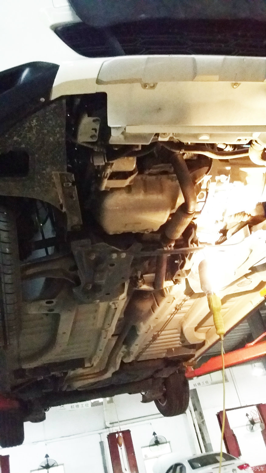

        检查底盘的时候,我和师傅开玩笑说,帮我看看,底盘生锈没?师傅说,开玩笑呢,雪铁龙就是靠底盘吃饭的,3-5年内几乎不会有任何问题。说的我心里美滋滋的啊,哈哈

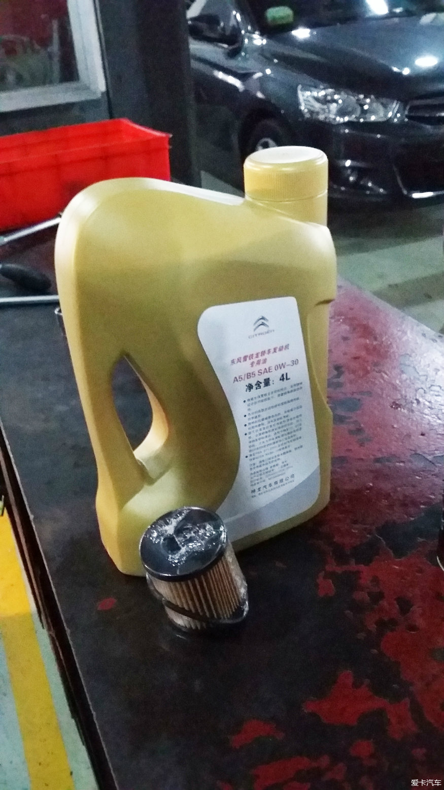

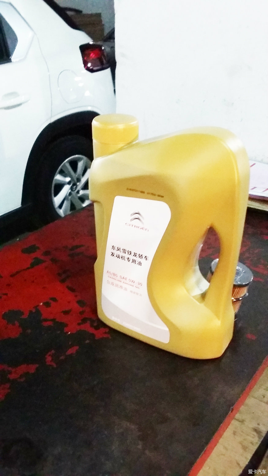

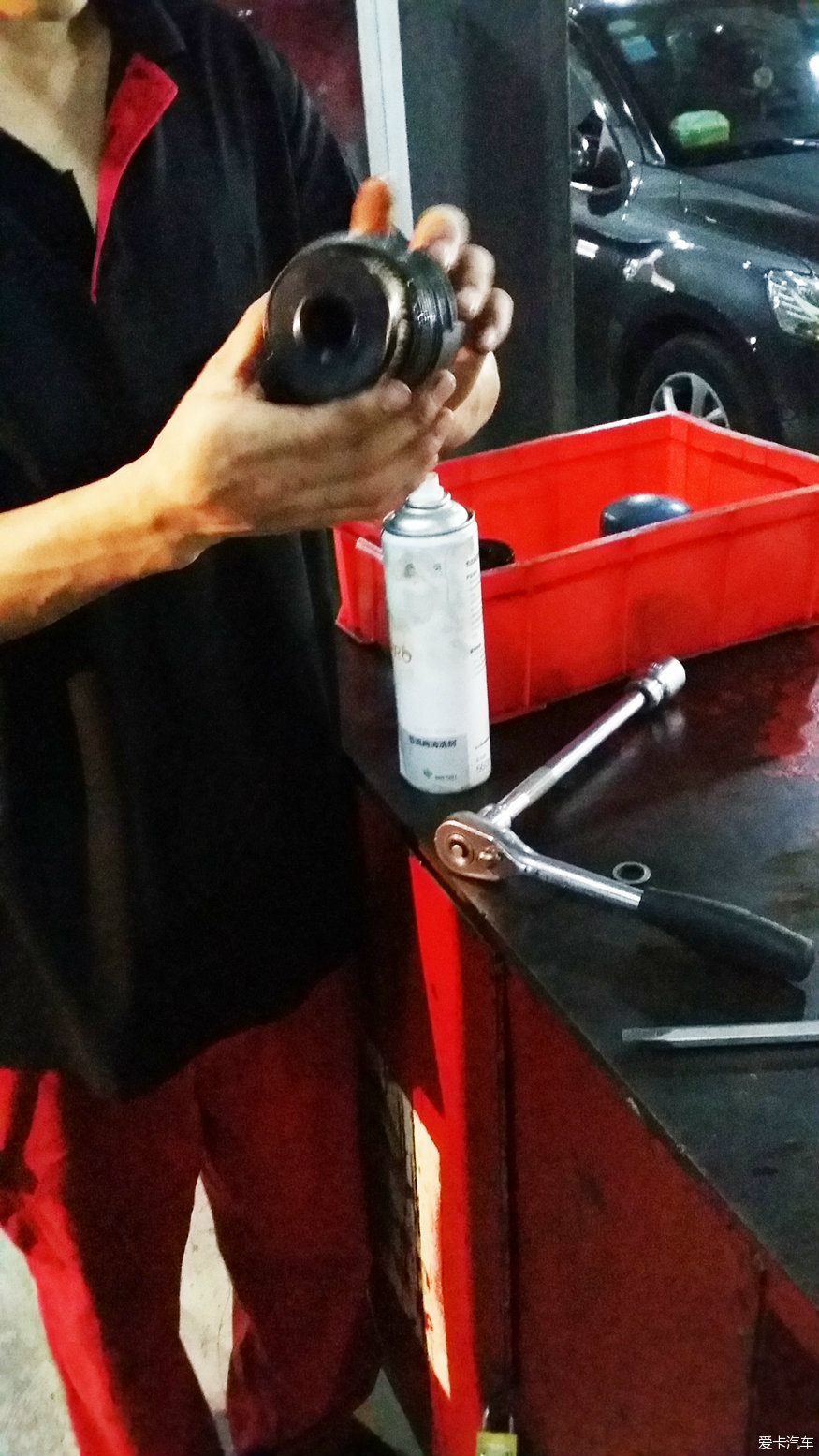

更换机油及机滤芯过程中大家可以仔细观察一下放出机油的情况,可以自己大概判断一下发动机的磨合情况是否良好,机油油色越淡越不浓稠证明磨合的越好,这也是和师傅瞎聊的时候他说的。
        照片看着放下来的机油很黑,修车师傅说,这算是比较好的。

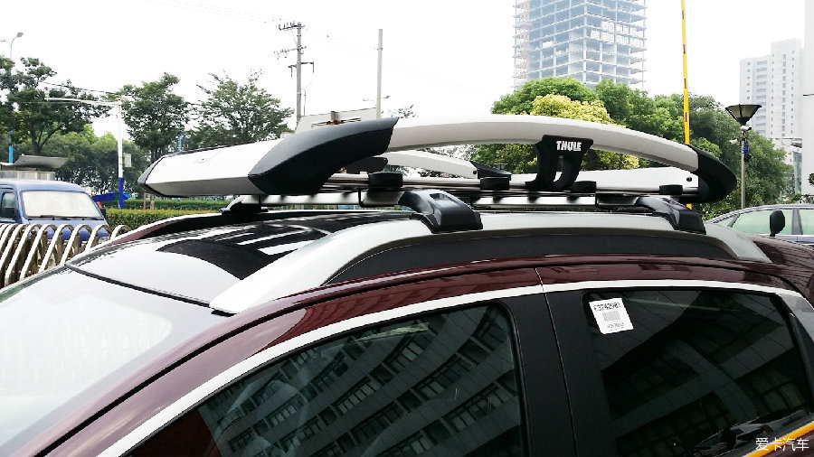

       在4s店里看到c3-xr的行李架蛮漂亮的,拍下来让大家一起看看。
