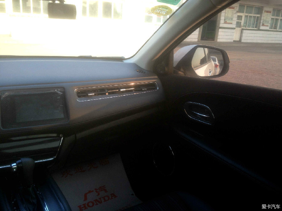

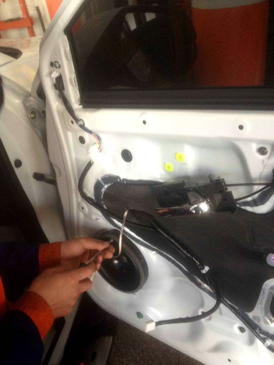

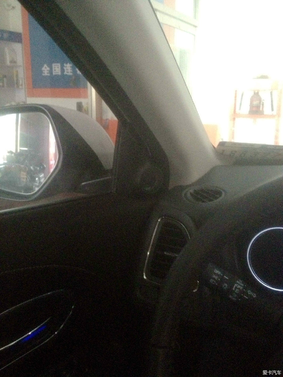

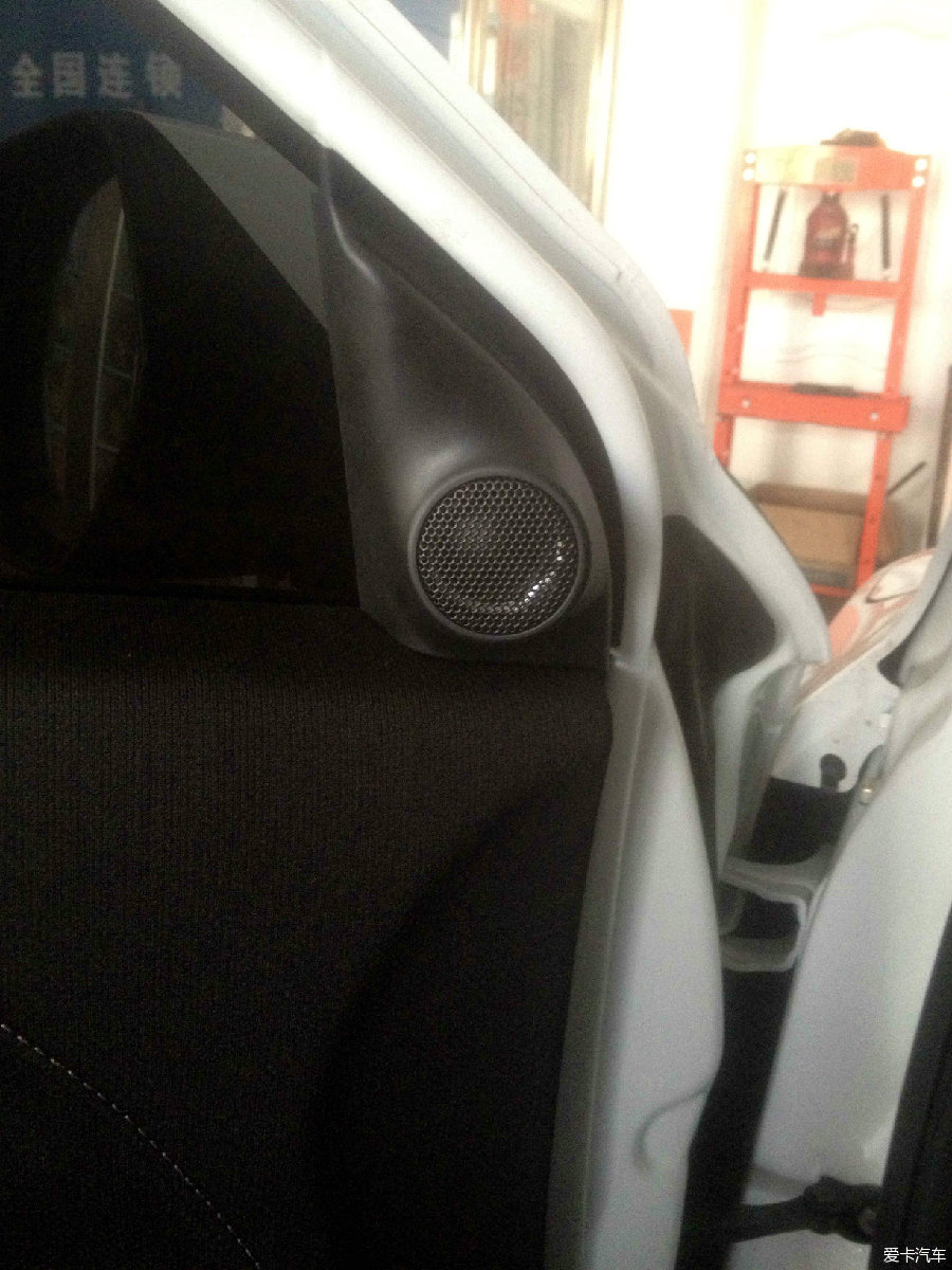

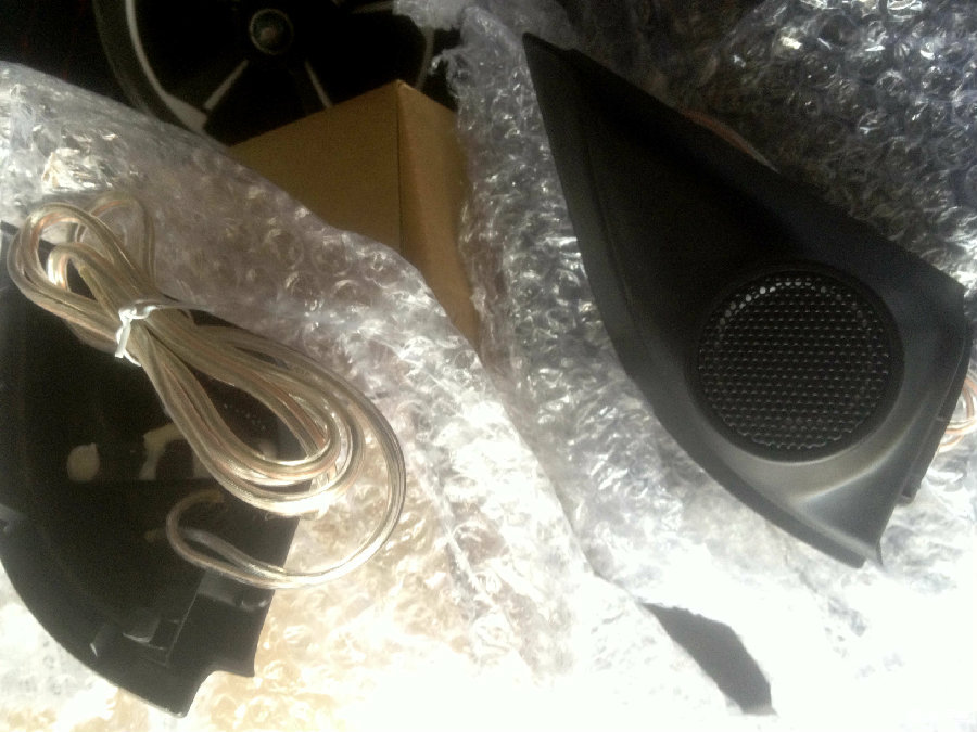

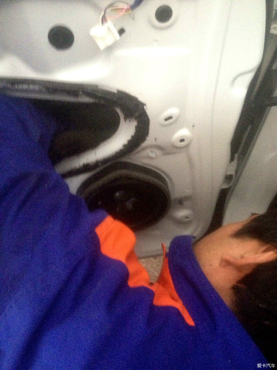

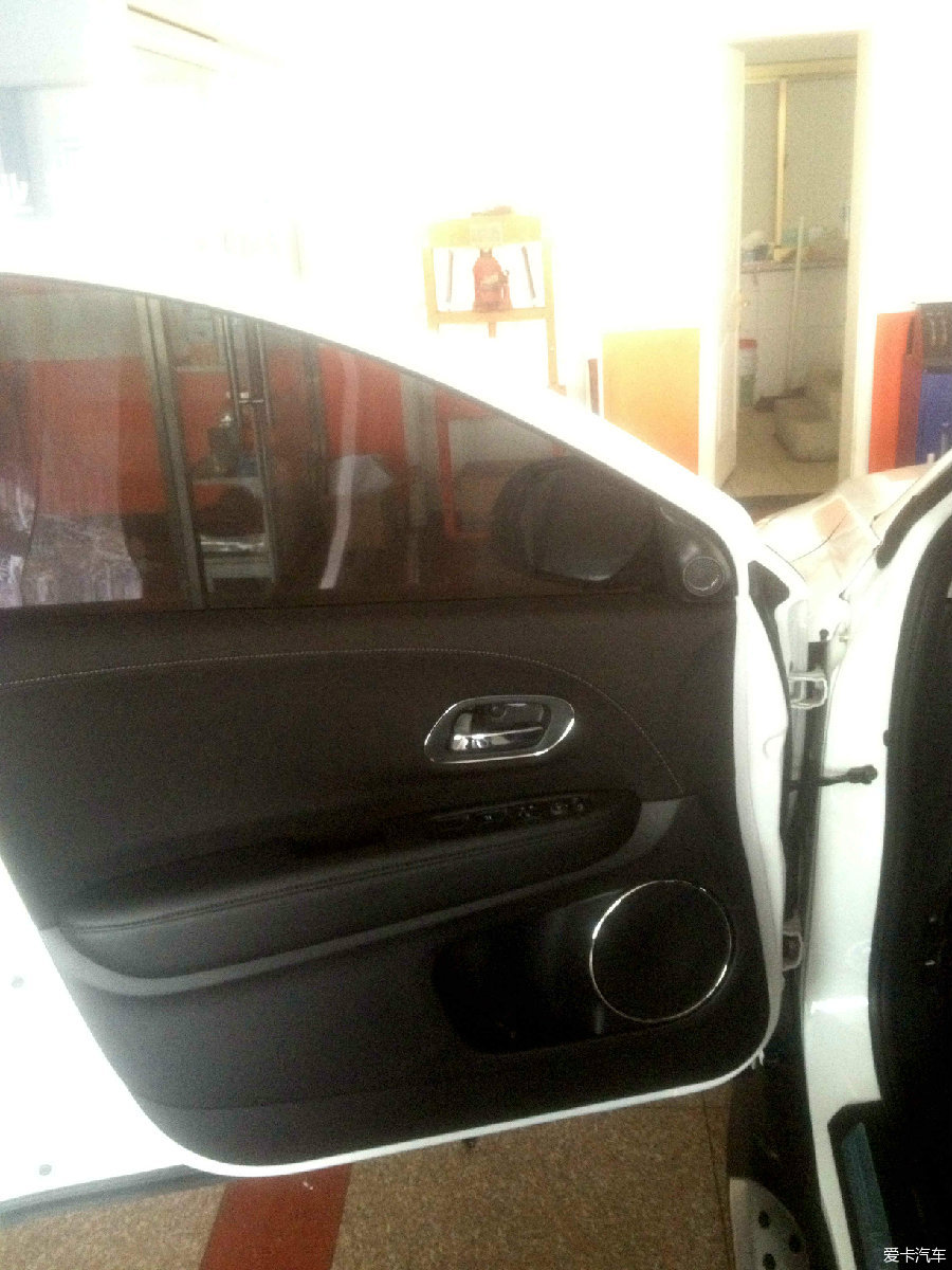

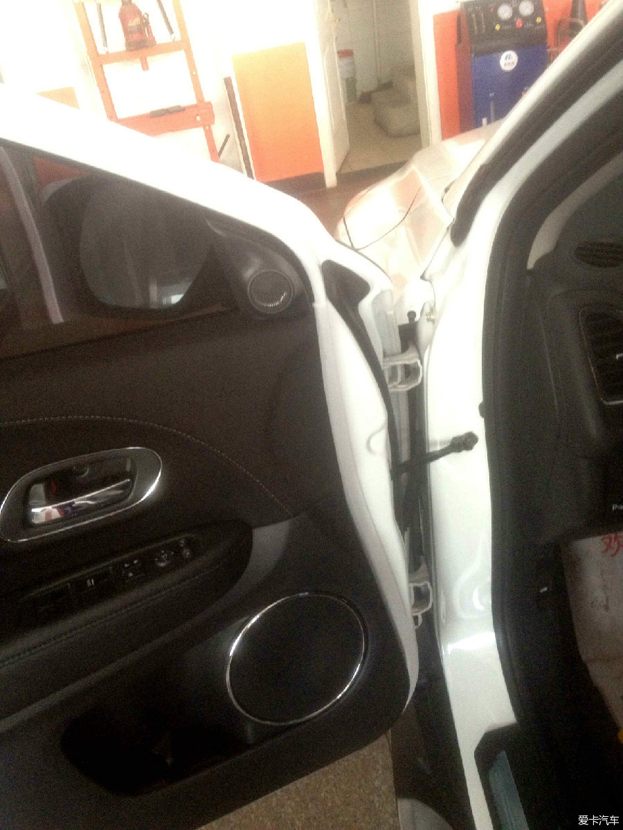

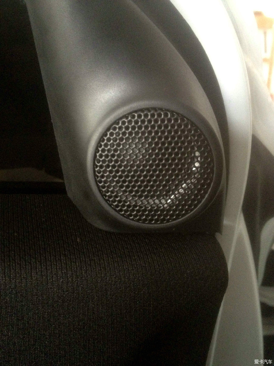

缤智原车6个喇叭,音效对我来说够用,我也不懂品鉴音效的好坏,自己耳朵能听过得去就行。有一天逛TB,看到缤智、XRV还可以加装高音喇叭,不用打孔,A柱三角板那拆下来原位安装就行,我开始动心...于是,各种搜,各种淘,最后让我感兴趣的是原厂的高音喇叭和漫步者的高音喇叭。由于原厂的高音喇叭卖家上图少之又少,也不知道音质怎样,所以待定;漫步者的高音喇叭有很多车主应经安装,并且有XRV和缤智车主晒图评价,反应都不错,于是我决定就是它了,毕竟漫步者做了多年的音响,相信它的品质。喇叭安装以后,效果确实明显,有余音绕梁之势,很满意。(之前有车友提出我安装的位置不是高音喇叭的位置,高音喇叭的位置应该是在仪表台左上和右上的。我觉得自己听着舒服就一切ok了,反正是原装位安装的。)

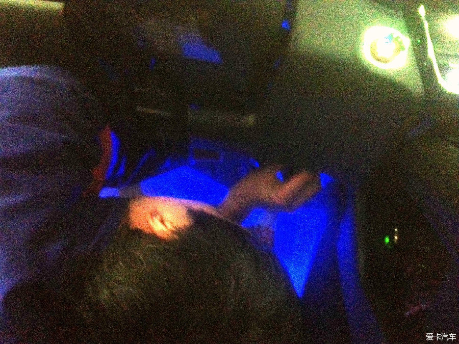

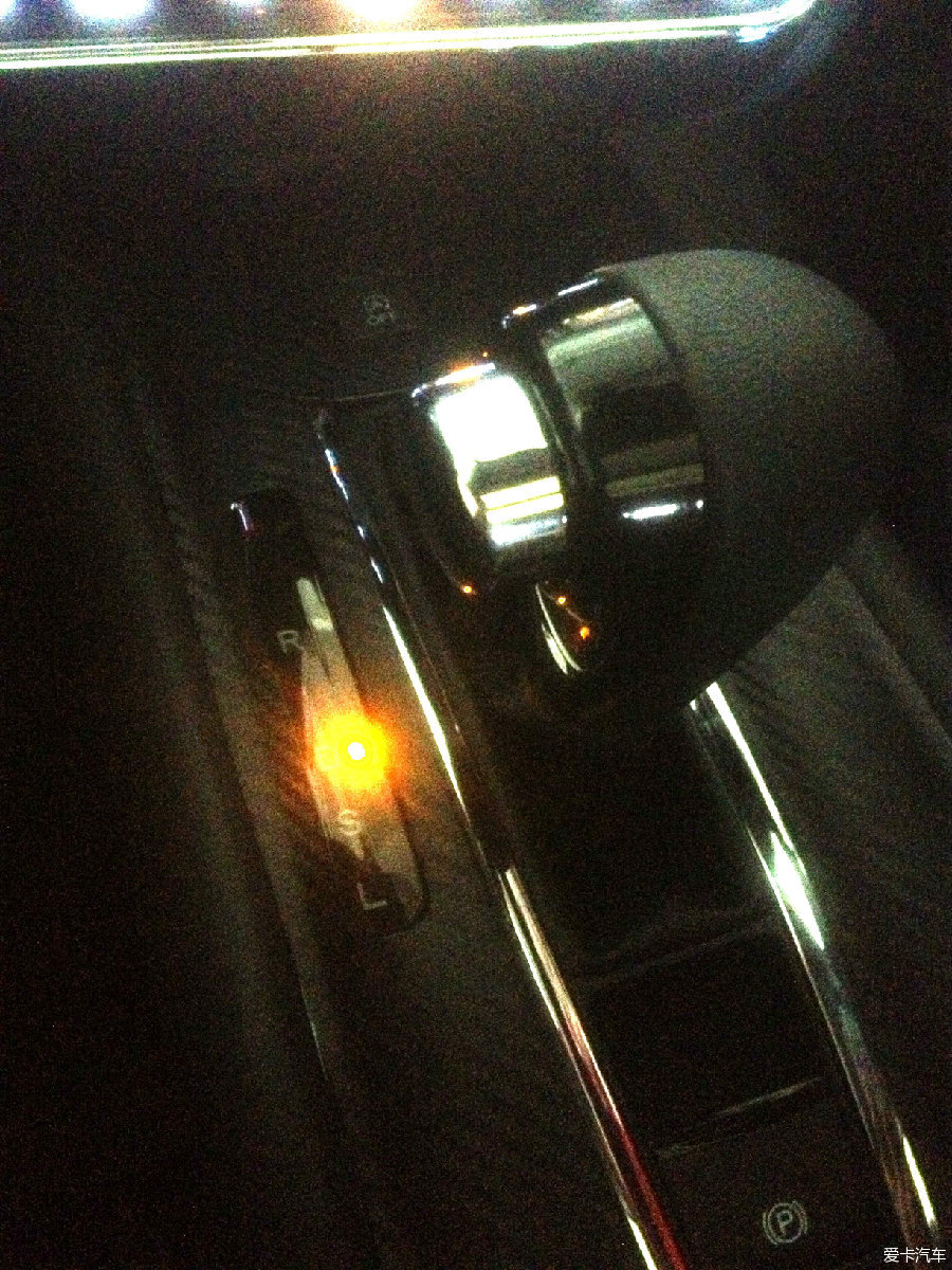

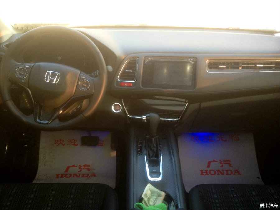

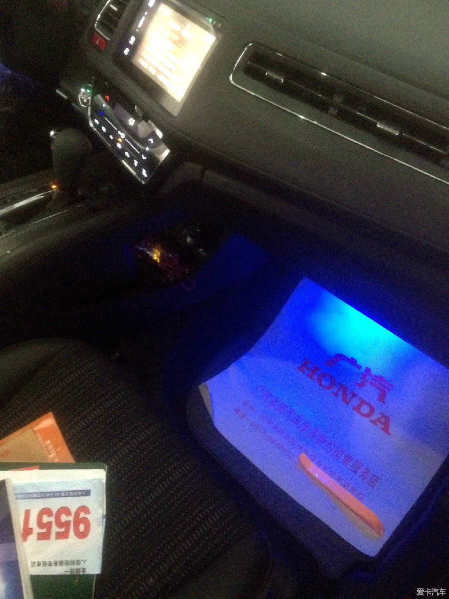

因为家里的锐志有足底氛围灯,注意到缤智没有,晚上开车时脚底一摸黑,所以也想安个足底氛围灯。其实我喜欢白色的足底灯,锐志的就是,好像就是一个LED的小灯泡,亮度够用;但是缤智的足底灯没有白色的,是蓝色的。好吧!我别无选择了,骚蓝也挺好。同事的IX35安装的是插点烟器的足底灯,价钱便宜,几十块搞定,我一看就不喜欢,车里很多线,乱七八糟的,pass。我的原则要装就装不破线的,有质量保证的原厂件,毕竟又不是用几个月就不用了。缤智的足底灯是免破线的,手套箱下方有插头,很简单,直接对插就行,效果棒棒的!

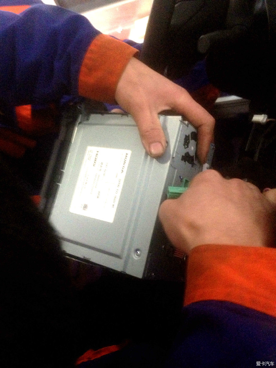

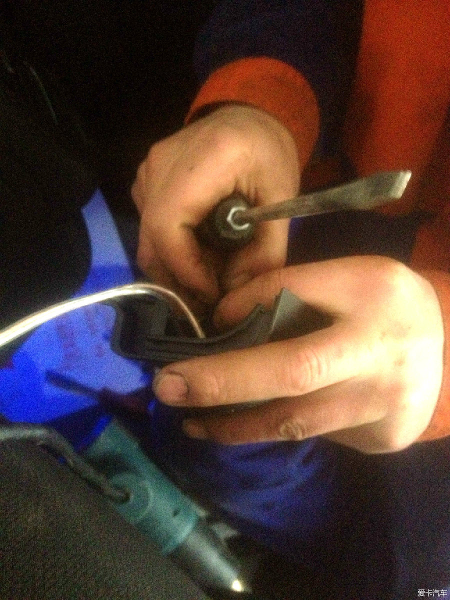

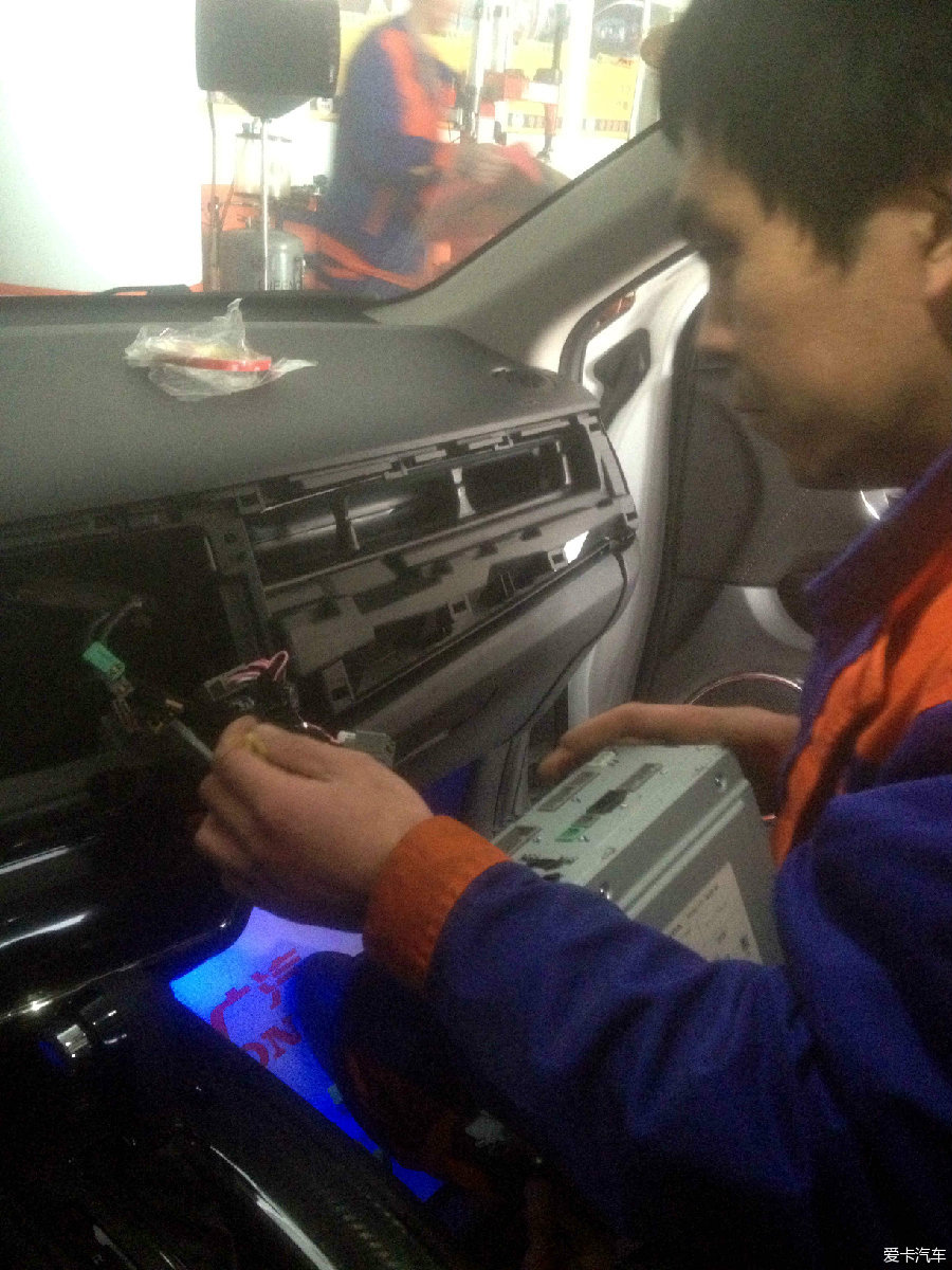

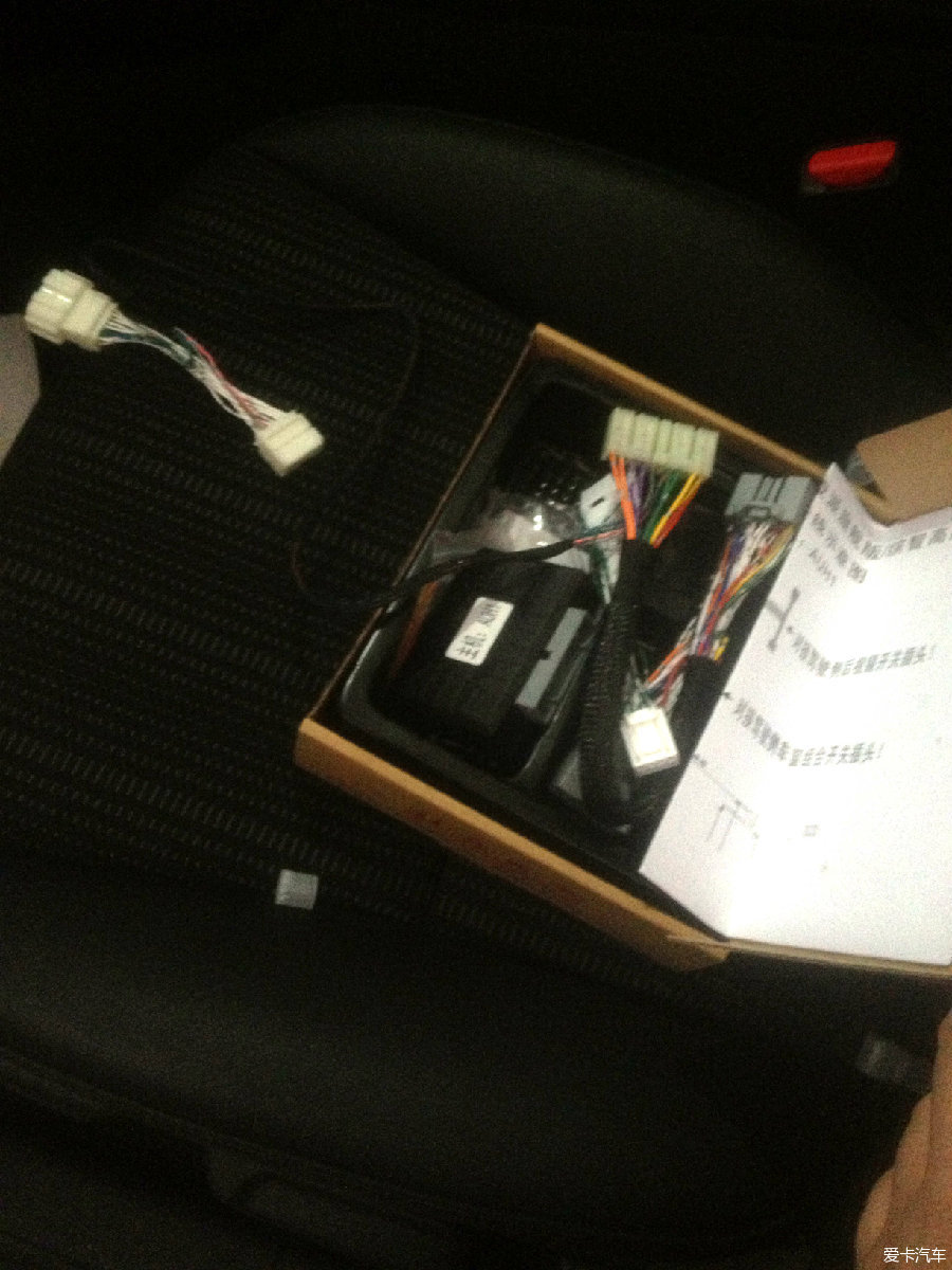

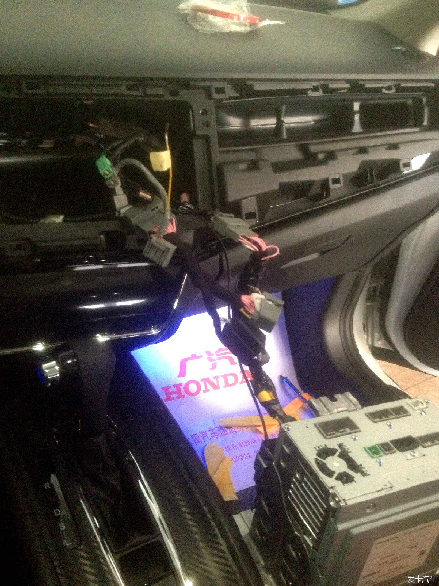

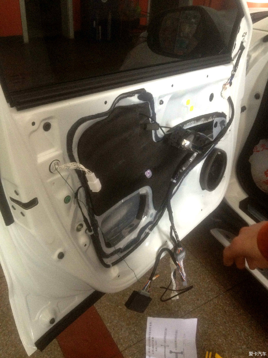

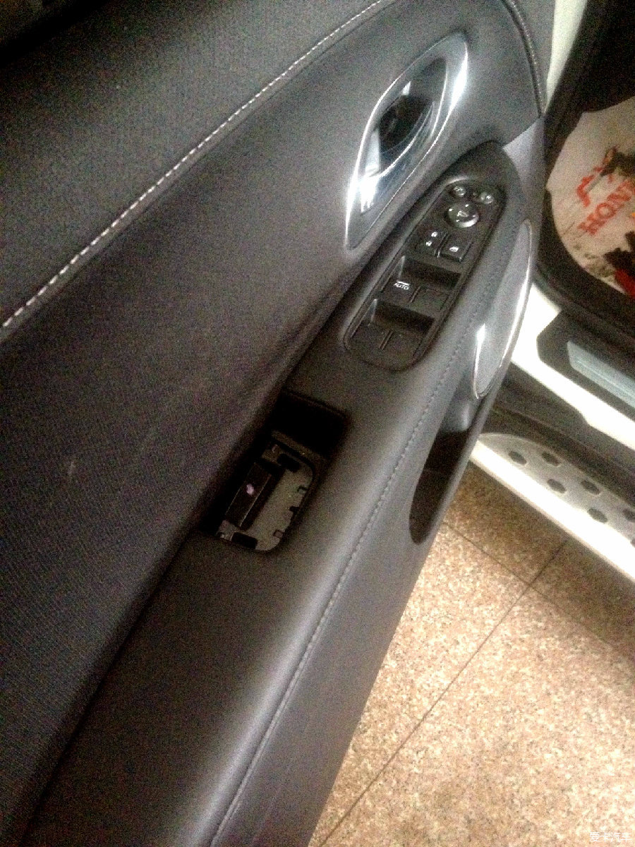

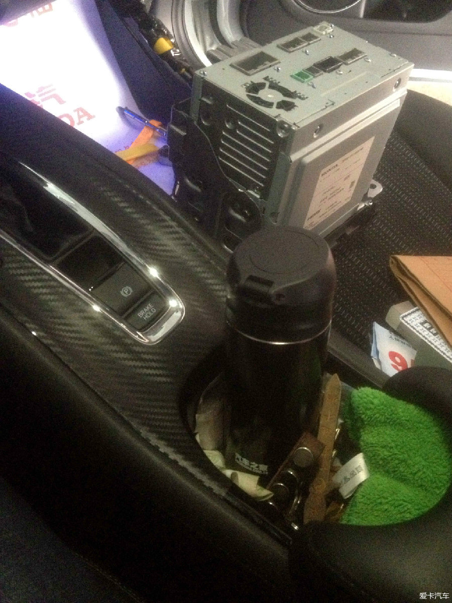

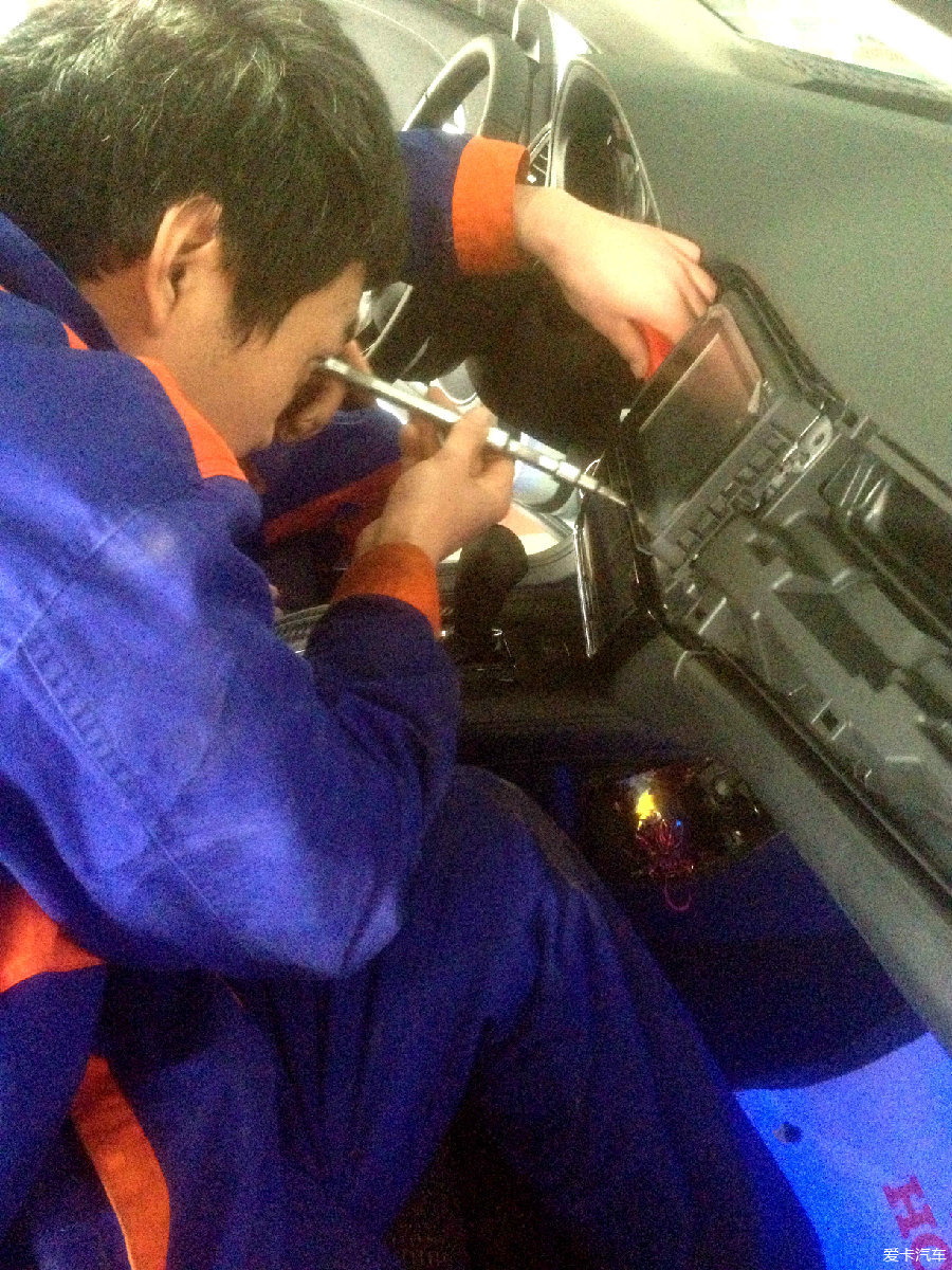

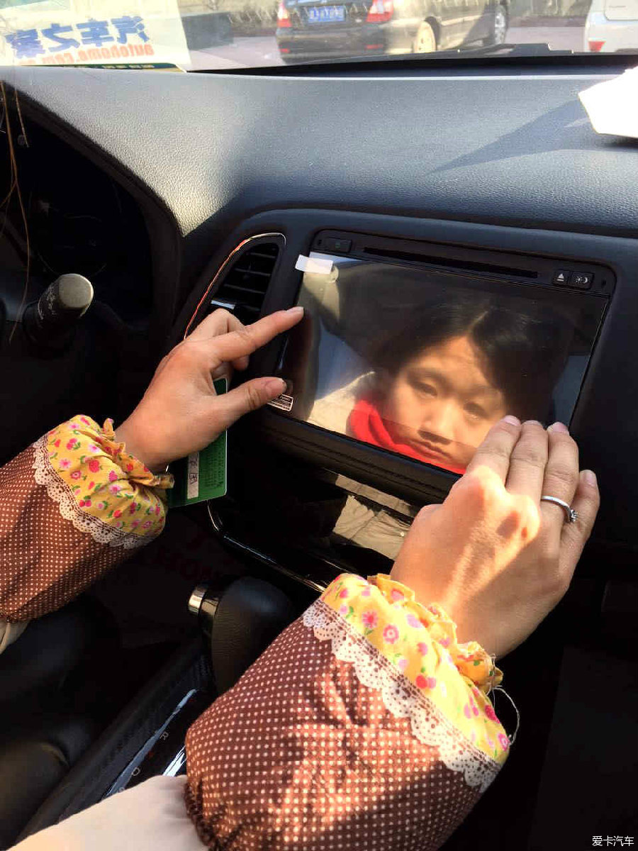

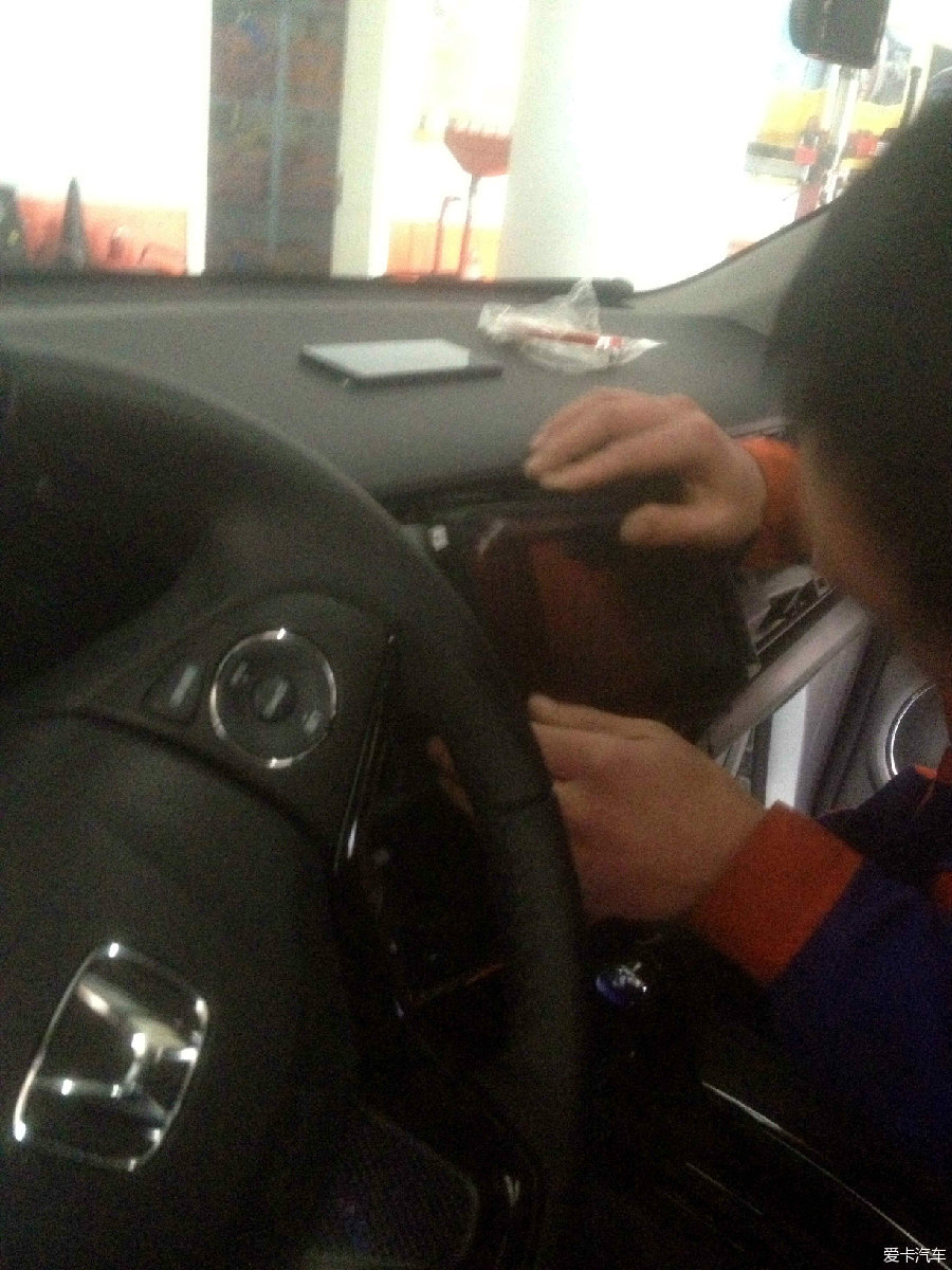

  对于自动升窗折耳有一点不尽如我意。其实我是想买用车钥匙遥控可以升降玻璃的,尤其是夏天,散散热很有必要。锐志的车钥匙遥控就可以升降窗,缤智的就不行。看到很多车友都加装的忠诚卫士的,其实我也想装。由于之前提车时,4s给我加装了导航模块,回到家DA屏失灵了,怎么点也不动,经过车友的指点,回到4S重新装一遍导航模块,问题解决。其实就是导航模块里触点接触不良。得知帮我解决问题的车友也卖自动升窗折耳,并且帮我解决了如何行车可以看视频的问题我决定光顾这位车友的生意,在他那买了这套自动升窗折耳。但是,装车后和我的预期效果有一些出入,不过还是要感谢车友,买了这套升窗折耳还送我行车可以看视频的线,对插上,搭铁线就完事,很简单!当然我开车是不能看的,主要是满足孩子的愿望吗!

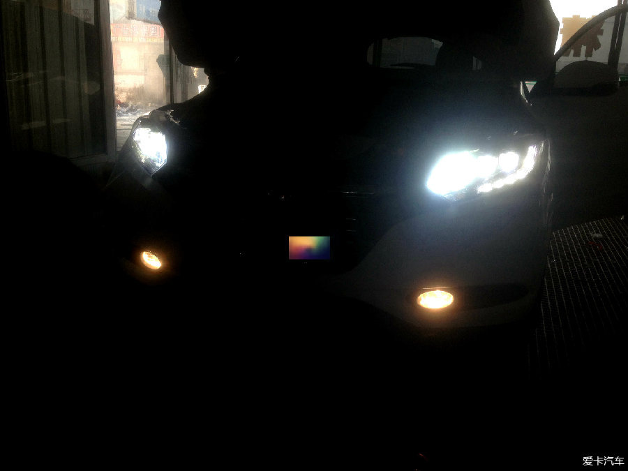

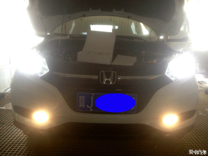

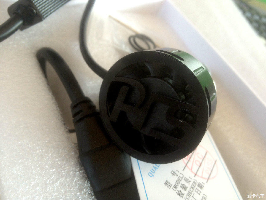

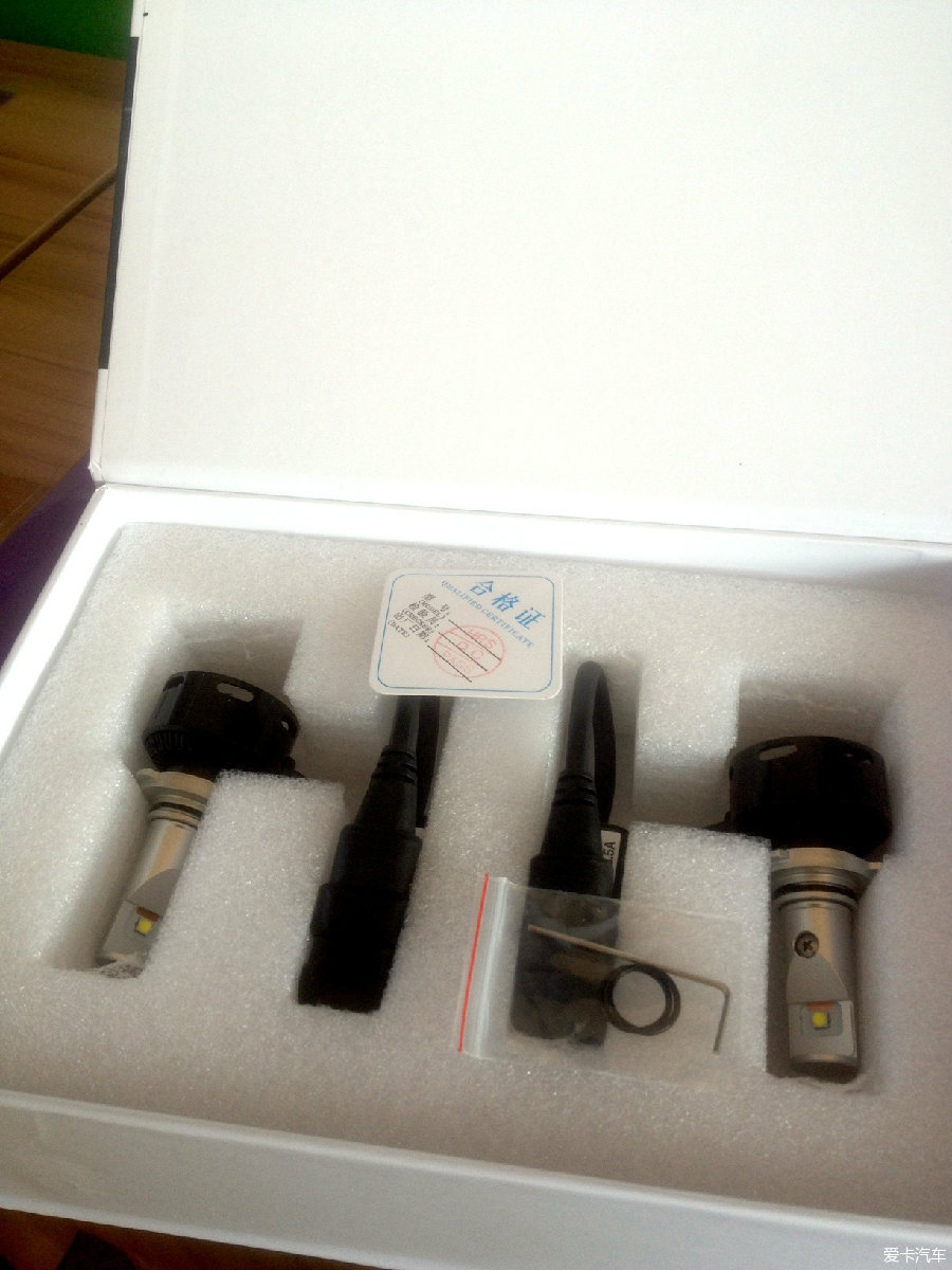

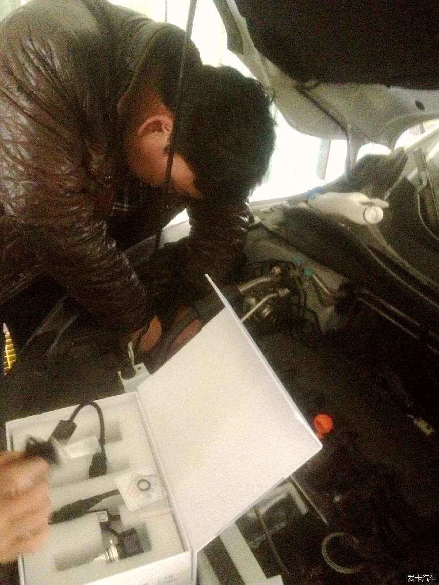

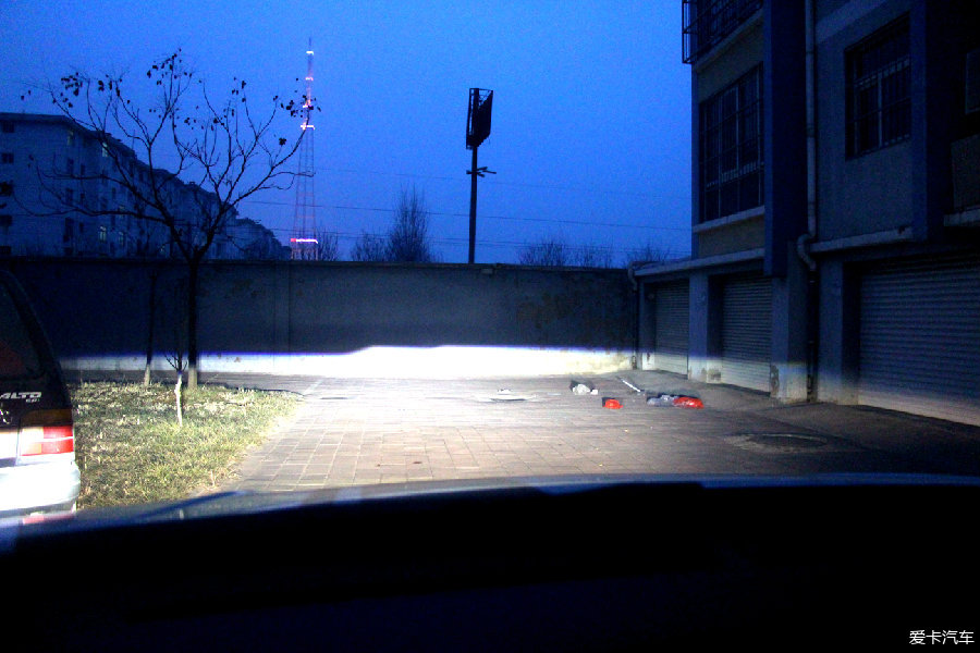

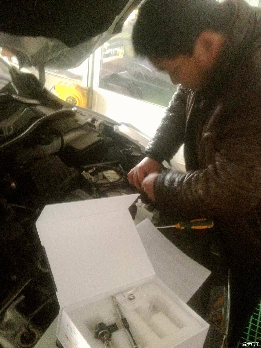

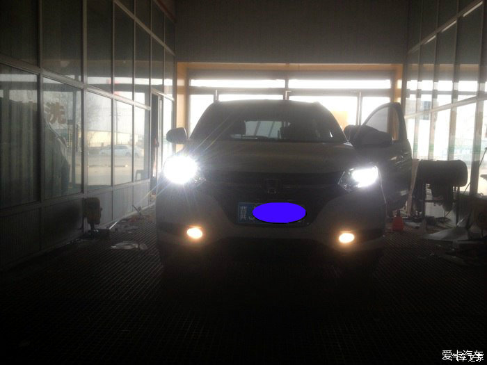

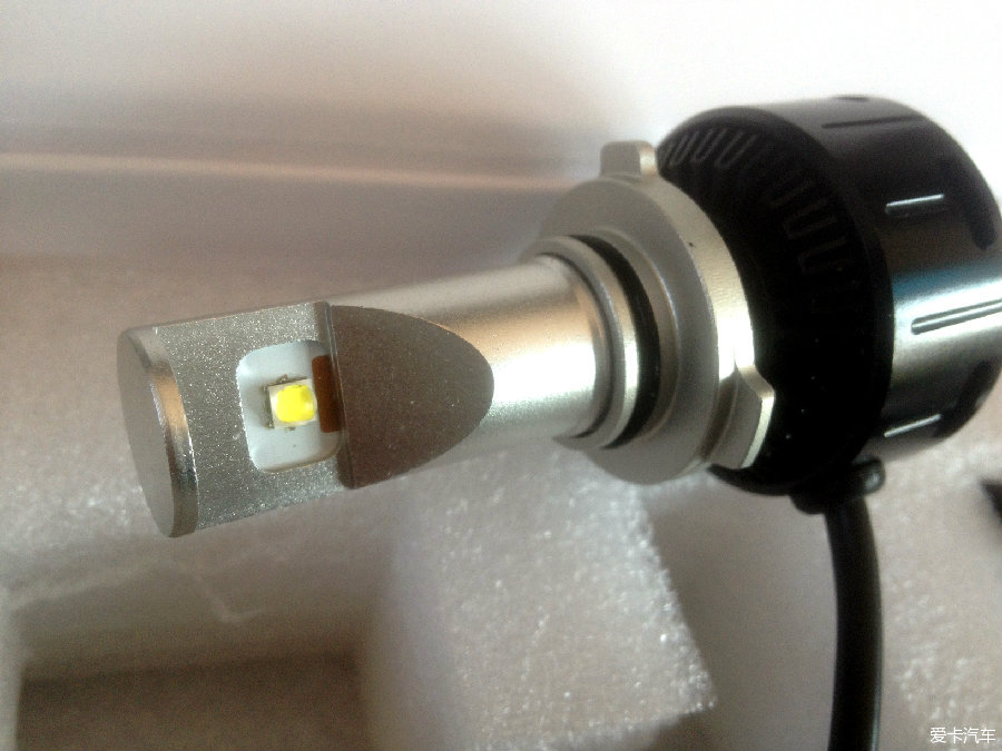

缤智的LED近光灯想必大家都很满意吧!卤素远光呢?我反正不太满意,看到有车友换了,我也心动了。于是买与不买我考虑了好几天。还是买吧,对付远光狗还是很有必要的。灯光效果很满意,也很好安装。在这里我呼吁车友们:请正确使用远光灯!

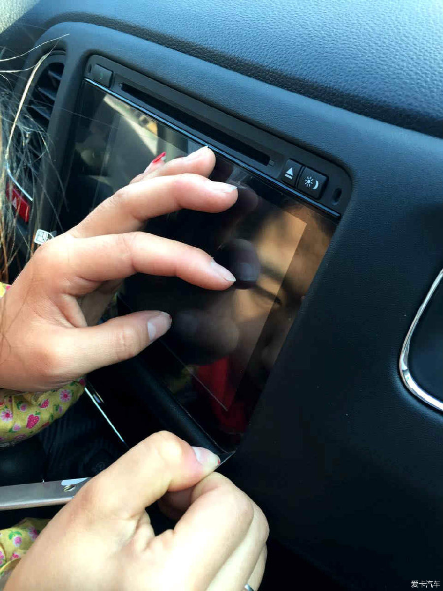

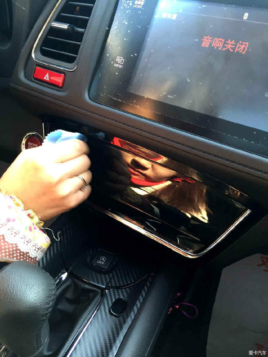

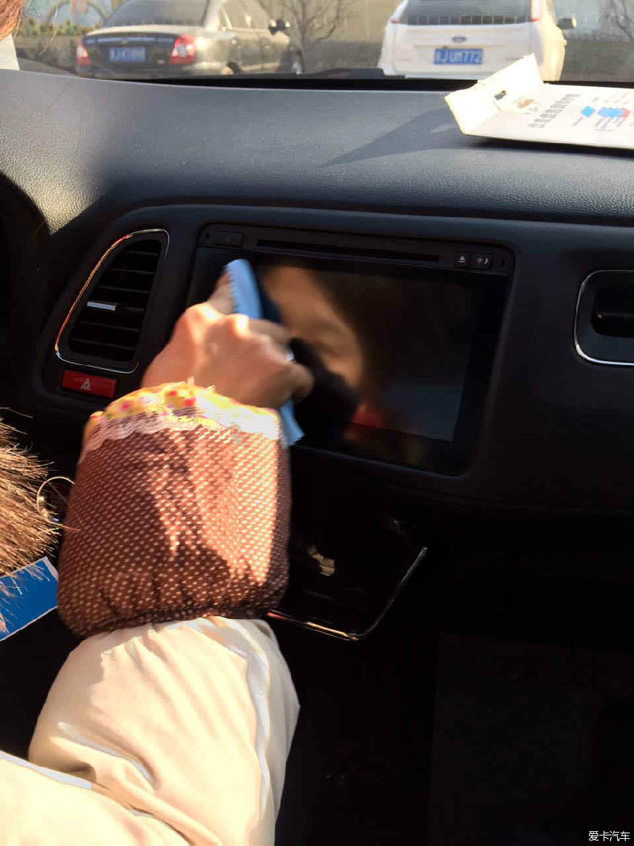

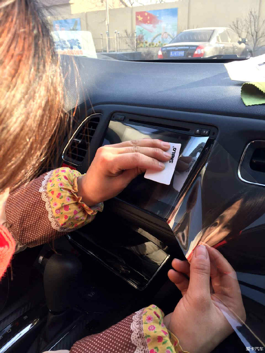

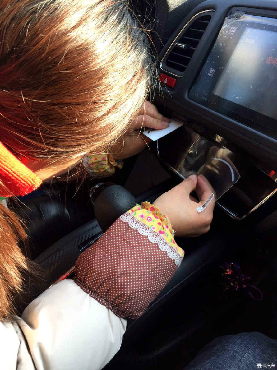

  DA屏膜和空调屏膜提车时就买了,一直在后备箱扔着,没时间去贴。正好有个同事贴手机膜很棒,经过与她商议,她决定试一试。虽然是业余的,但是贴膜的效果不亚于专业的。屏的边上还有些小泡泡,赶不出去。没事,不影响正常使用就行。

漫步者原装位喇叭
原厂氛围灯
LED远光灯泡

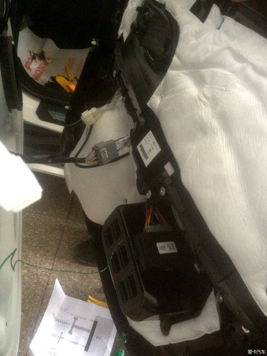

自动升窗折耳总成

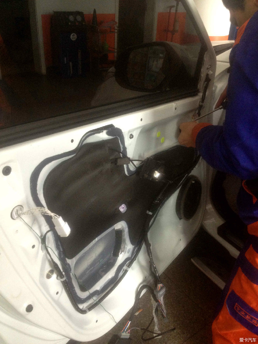

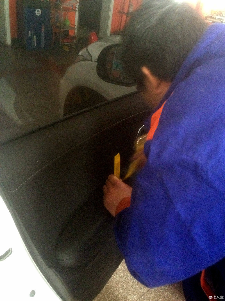

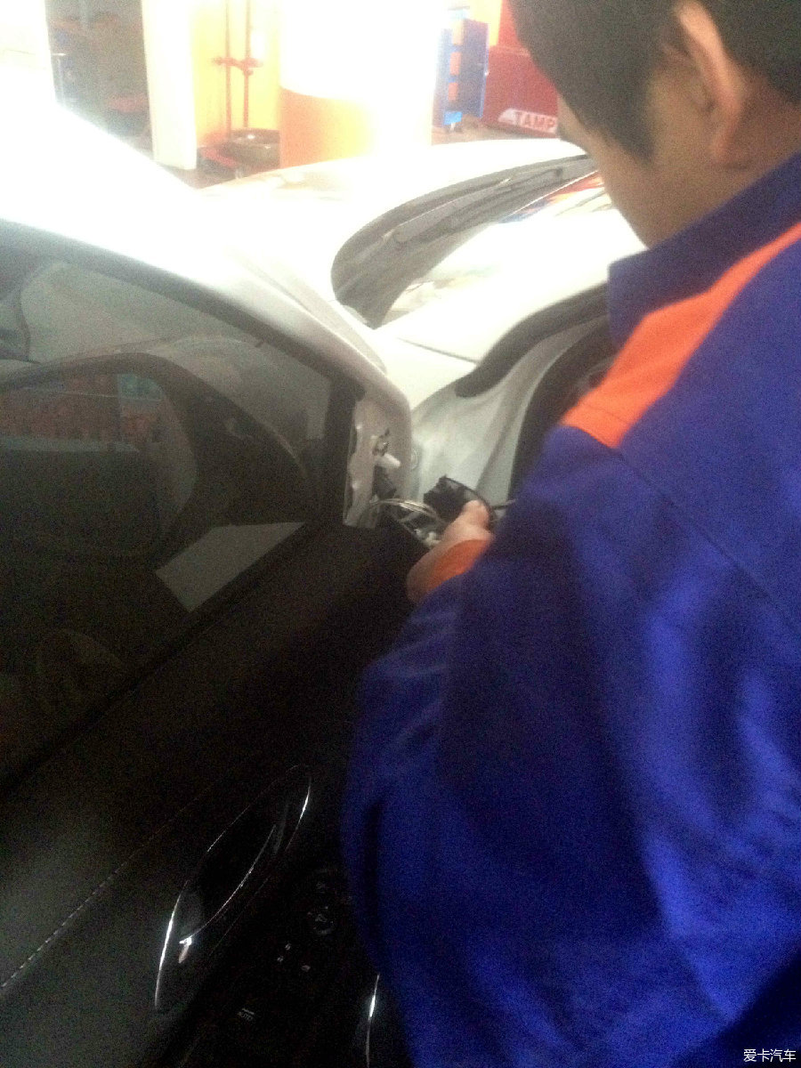

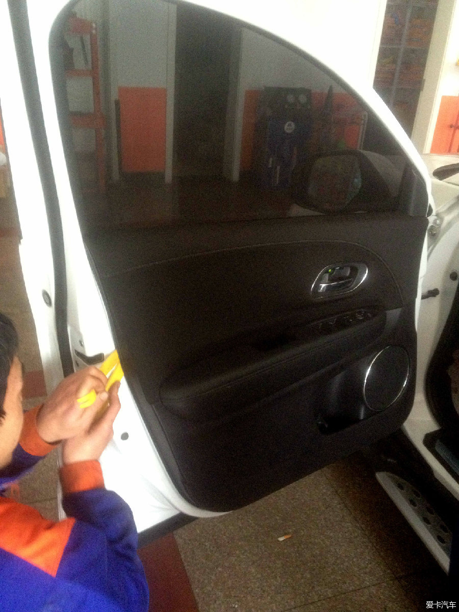

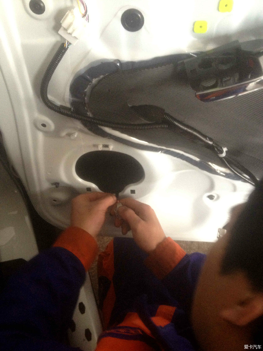

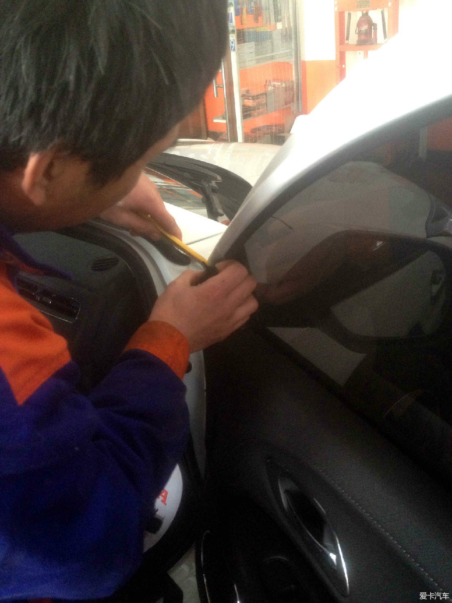

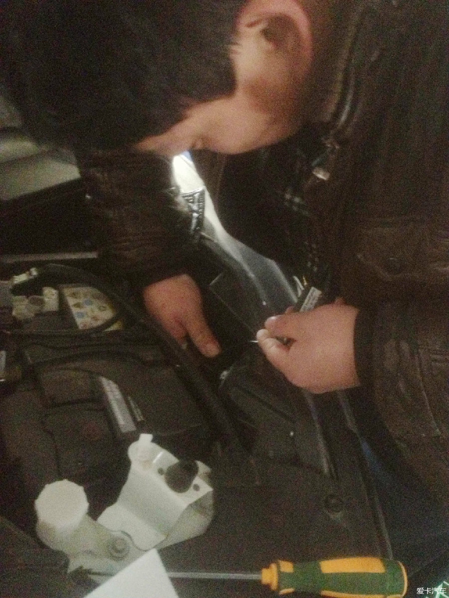

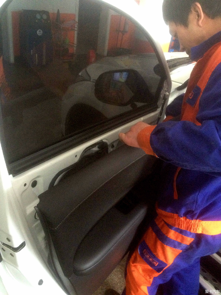

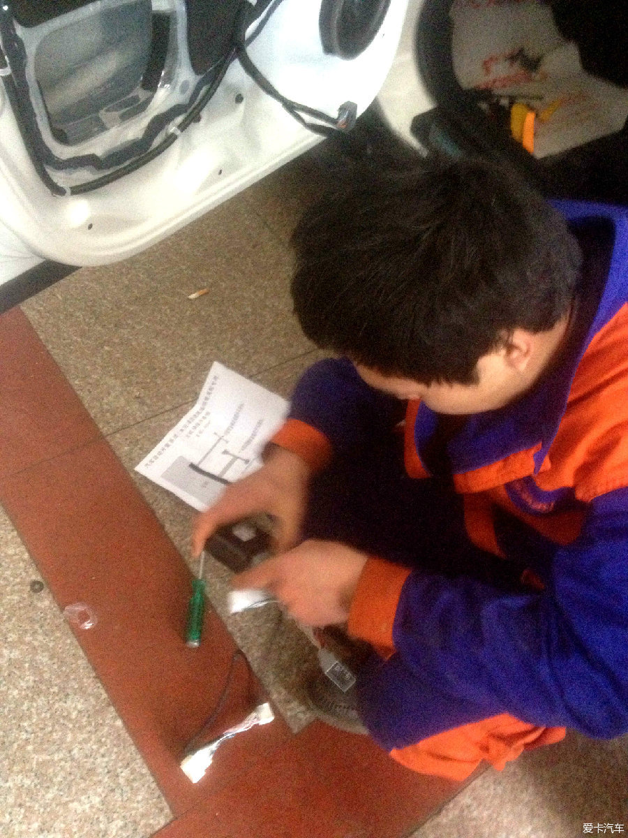

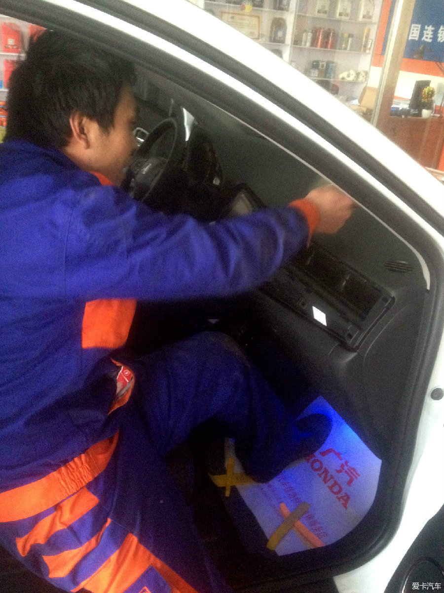

拆门开始
粘到这个上面,很牢实,无异响
隔音棉

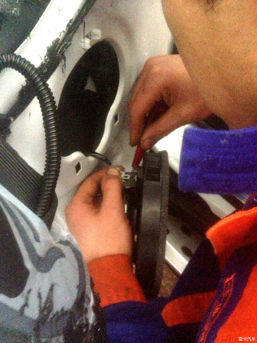

装高音喇叭和安装升窗折耳同时进行
喇叭原装位安好了

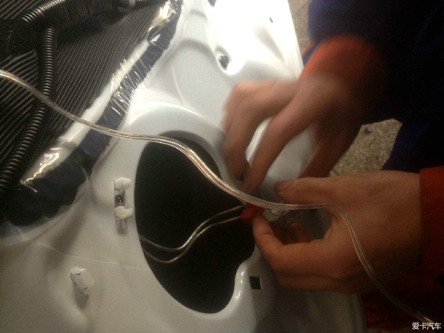

喇叭用并线卡子卡一下
氛围灯效果图,原装位直接对插,免破线

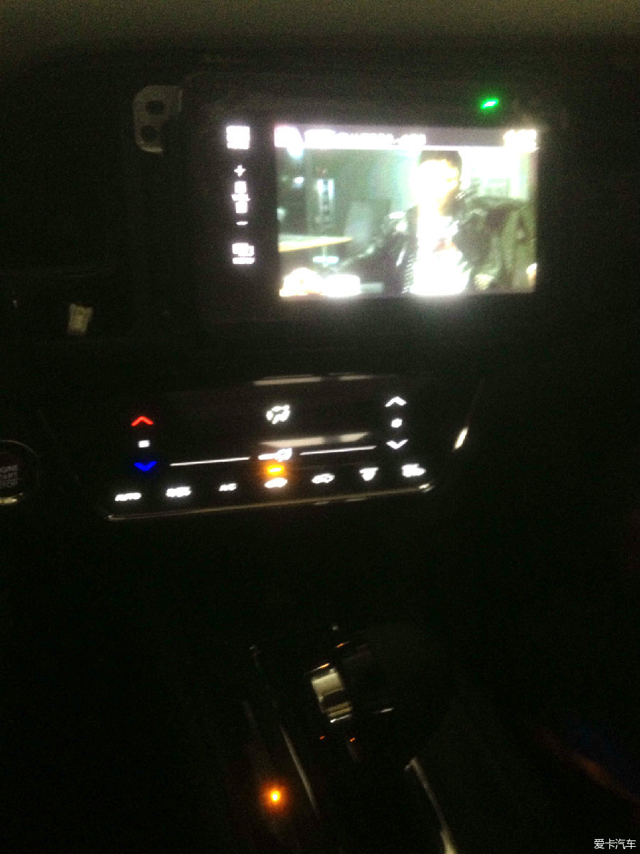

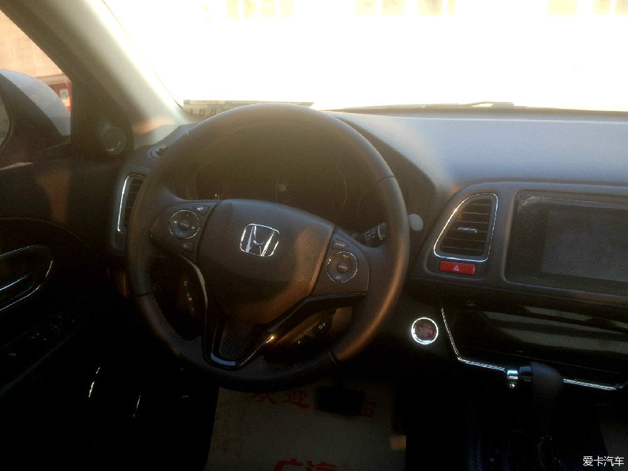

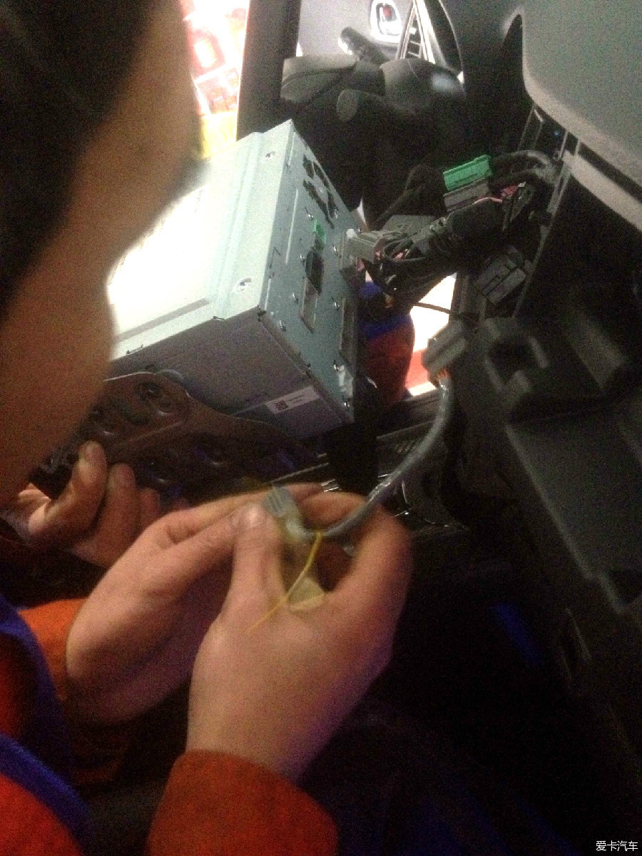

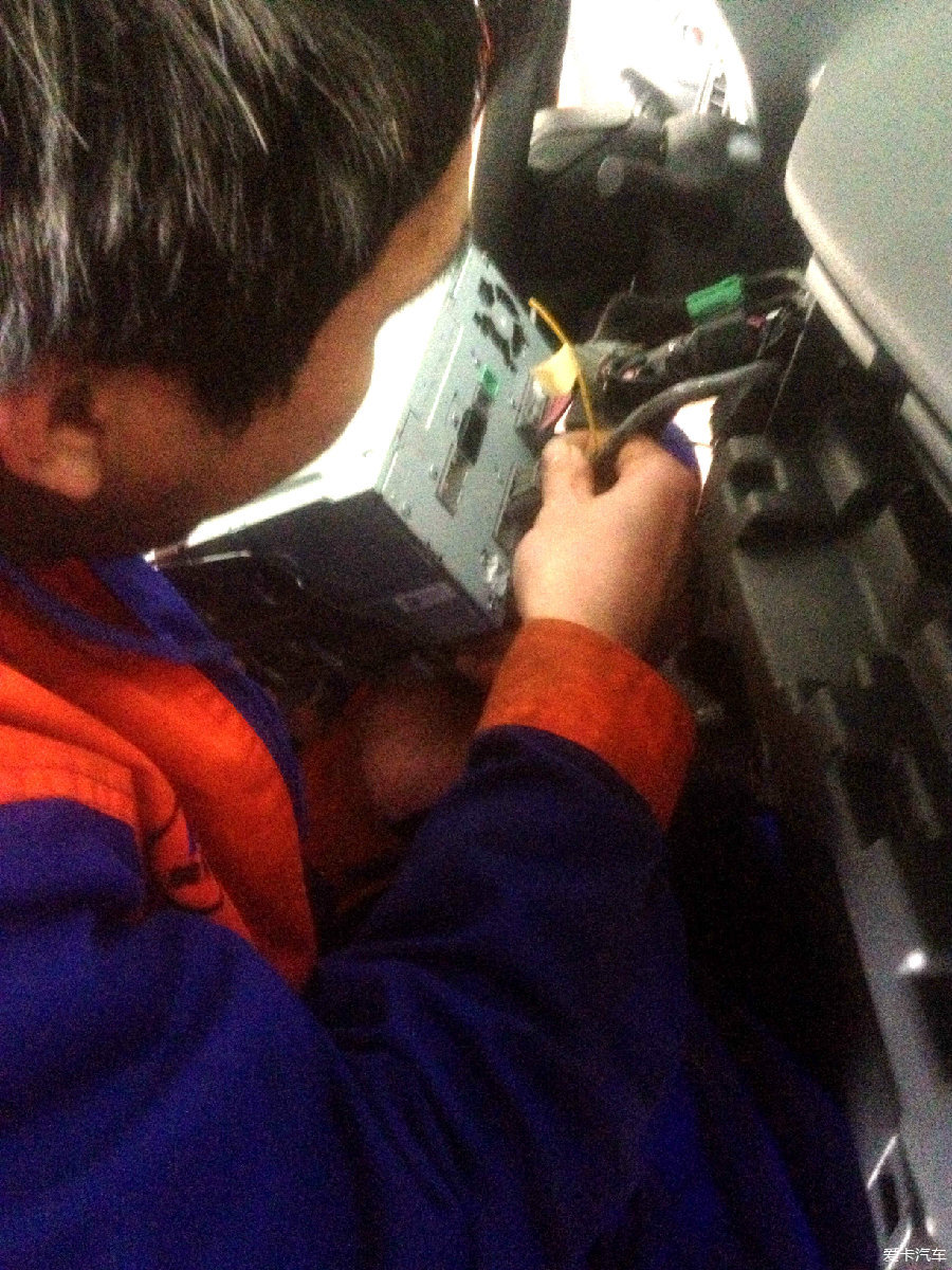

安装行车看视频线

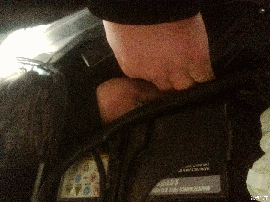

黄色这根线必须搭铁,否则不行!
D档行车看视屏,成功!

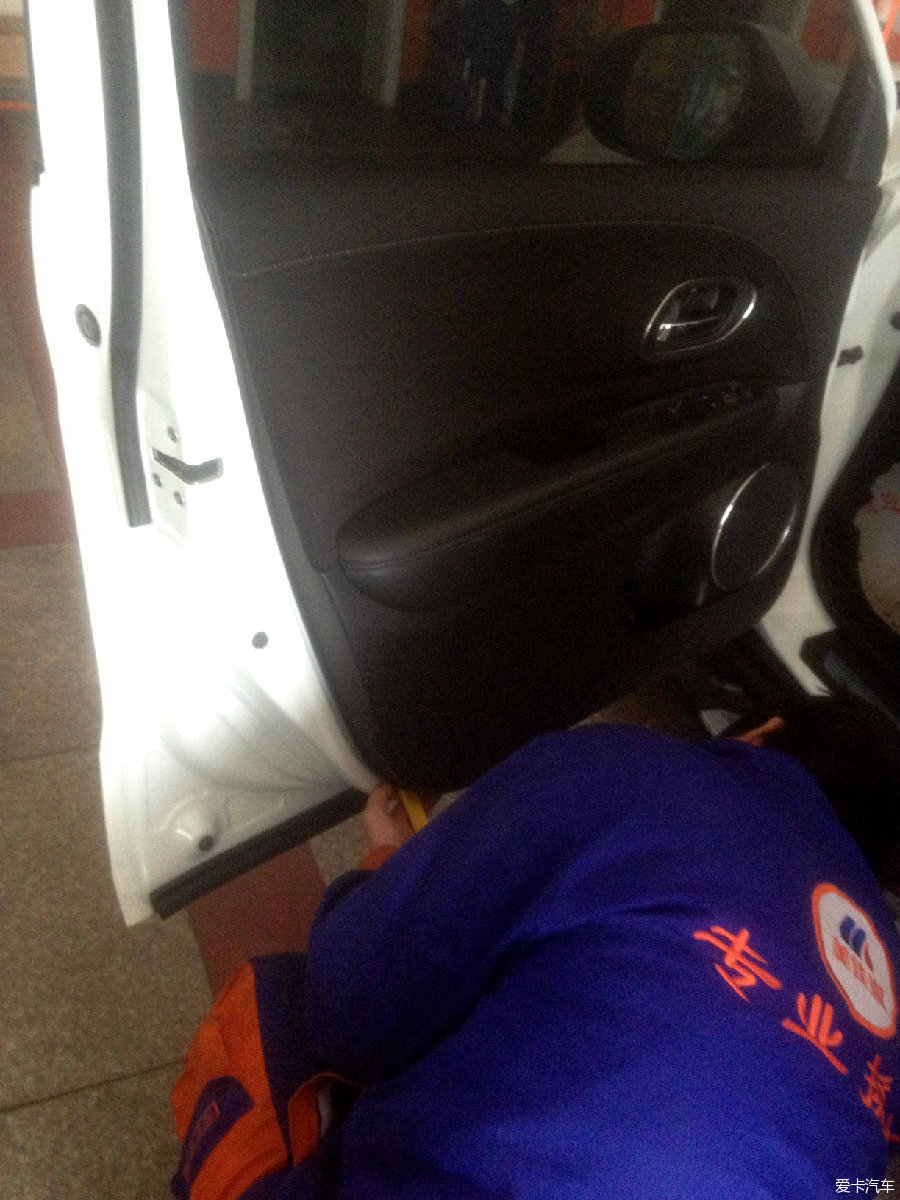

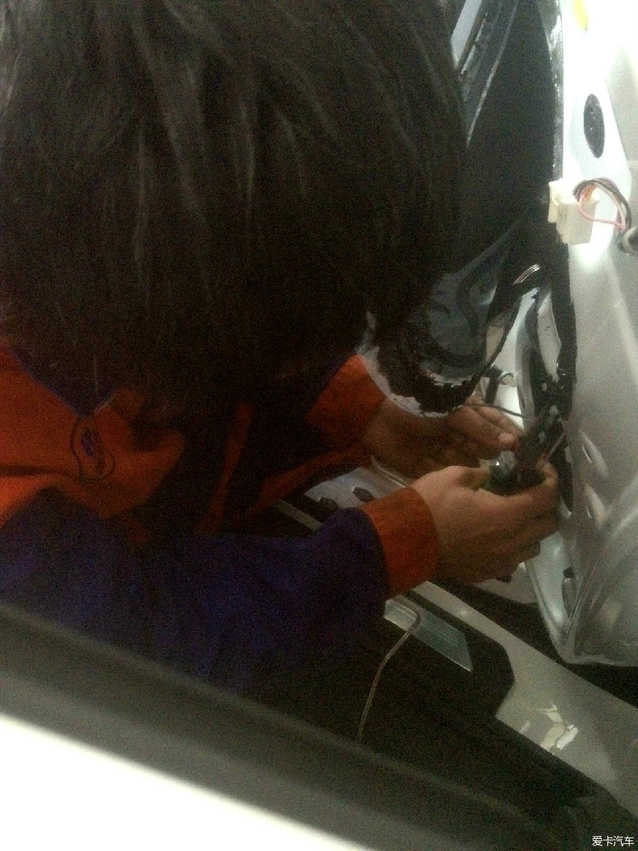

装回原位

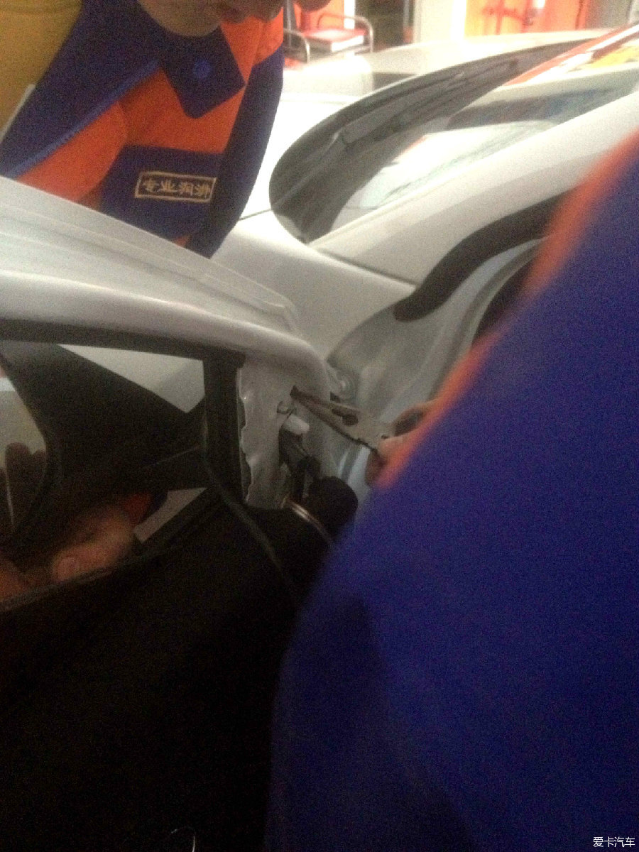

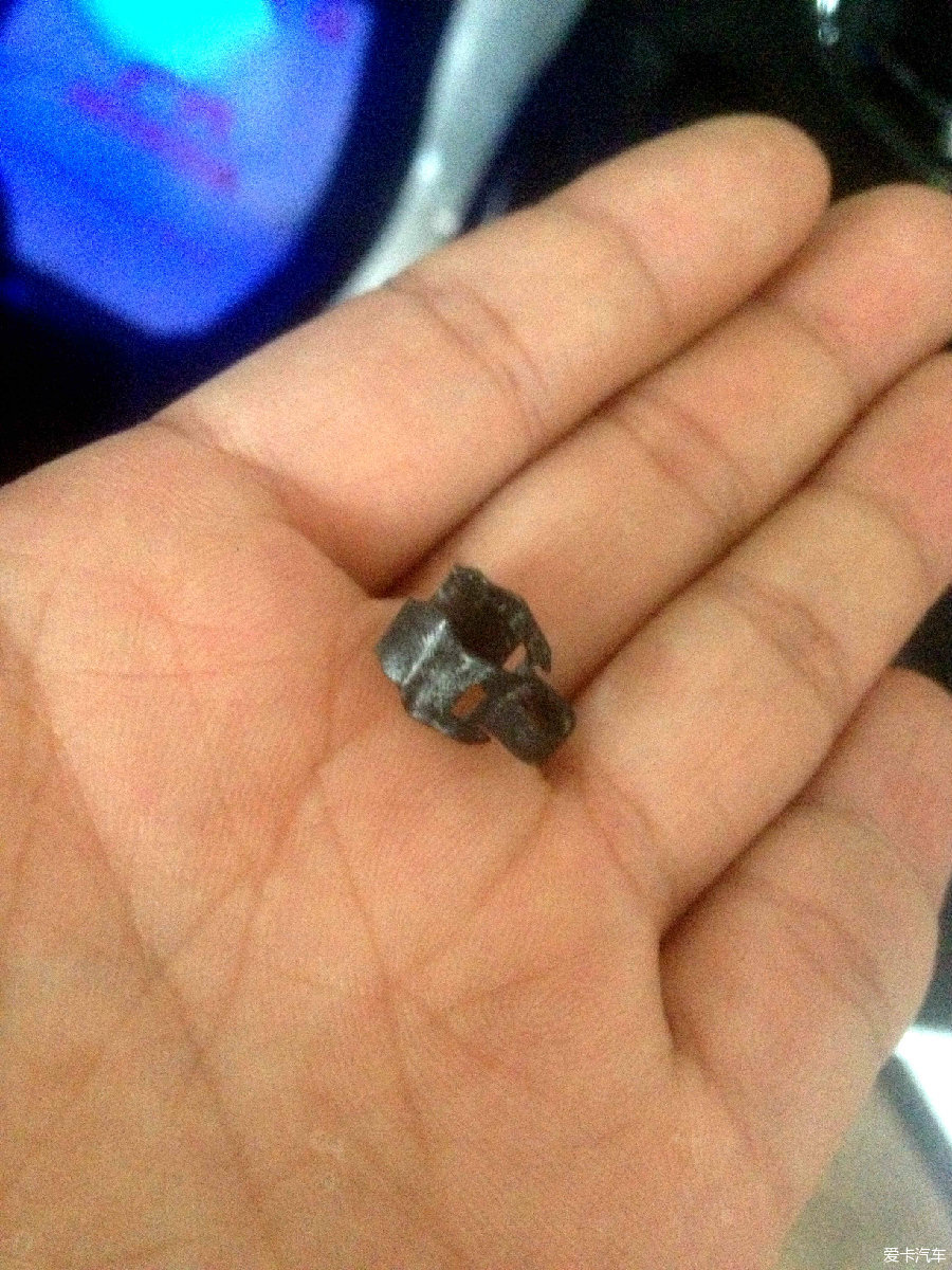

这里面有个小卡子师傅给弄掉了,掉到门里了,用吸棒弄出来的。车友们如果搞千万要注意这个问题!!!
就是这个东西!!!!!!!!!!!!!!!!

安装灯泡,直接拧就ok,不到5分钟搞定
远光
近光
